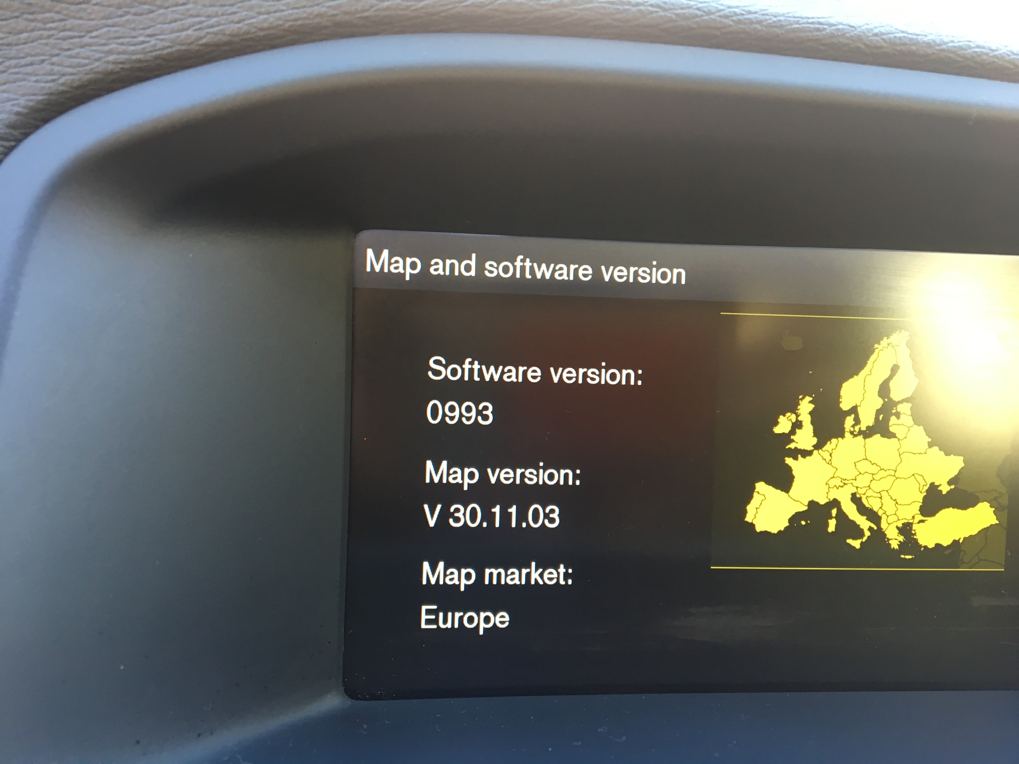

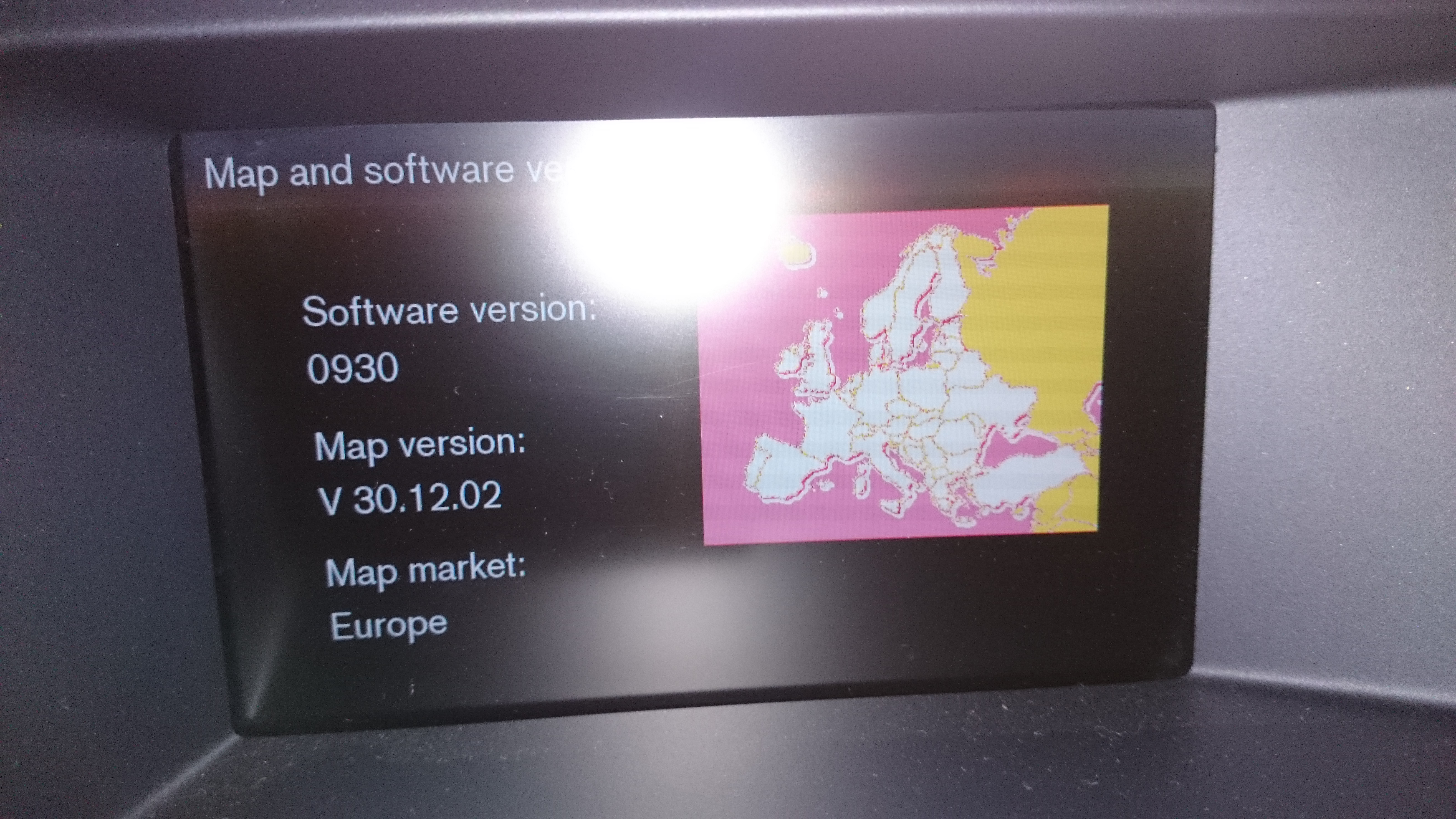

salut. si la mine face la fel. imi cere un cod de activare dupa ce bag stiku. de unde fac rost de acel cod stie careva???? merci
versiunea de soft: 0993
map version: v30.11.03

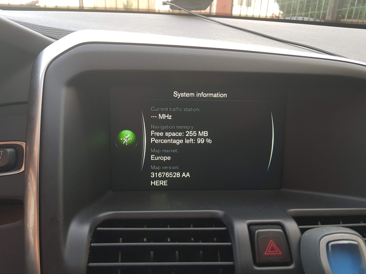

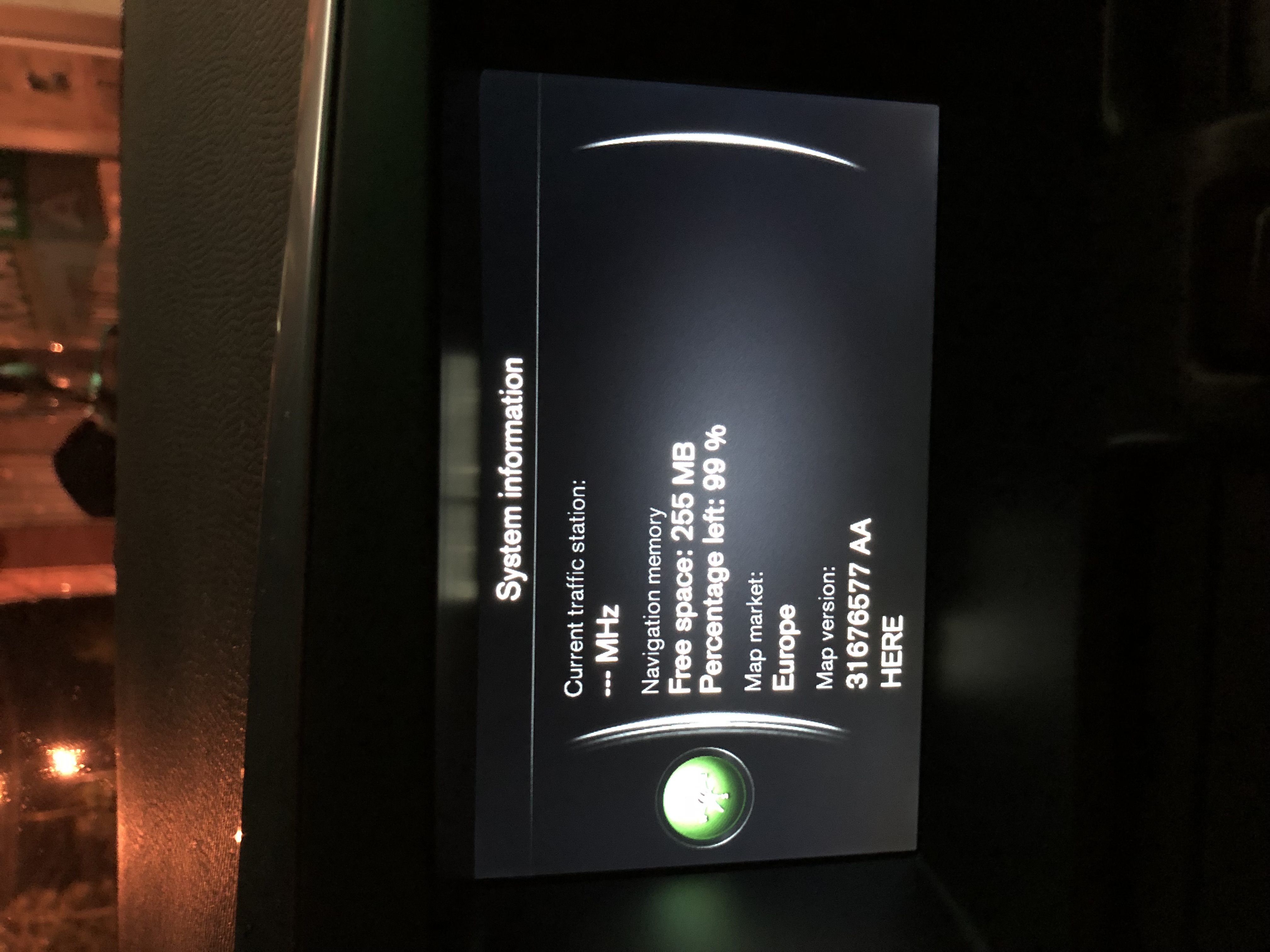

Poți atașa o poza a navigației?
Sa-mi spui si mie cum ai rezolvat problema. Eu am aceasta versiune.

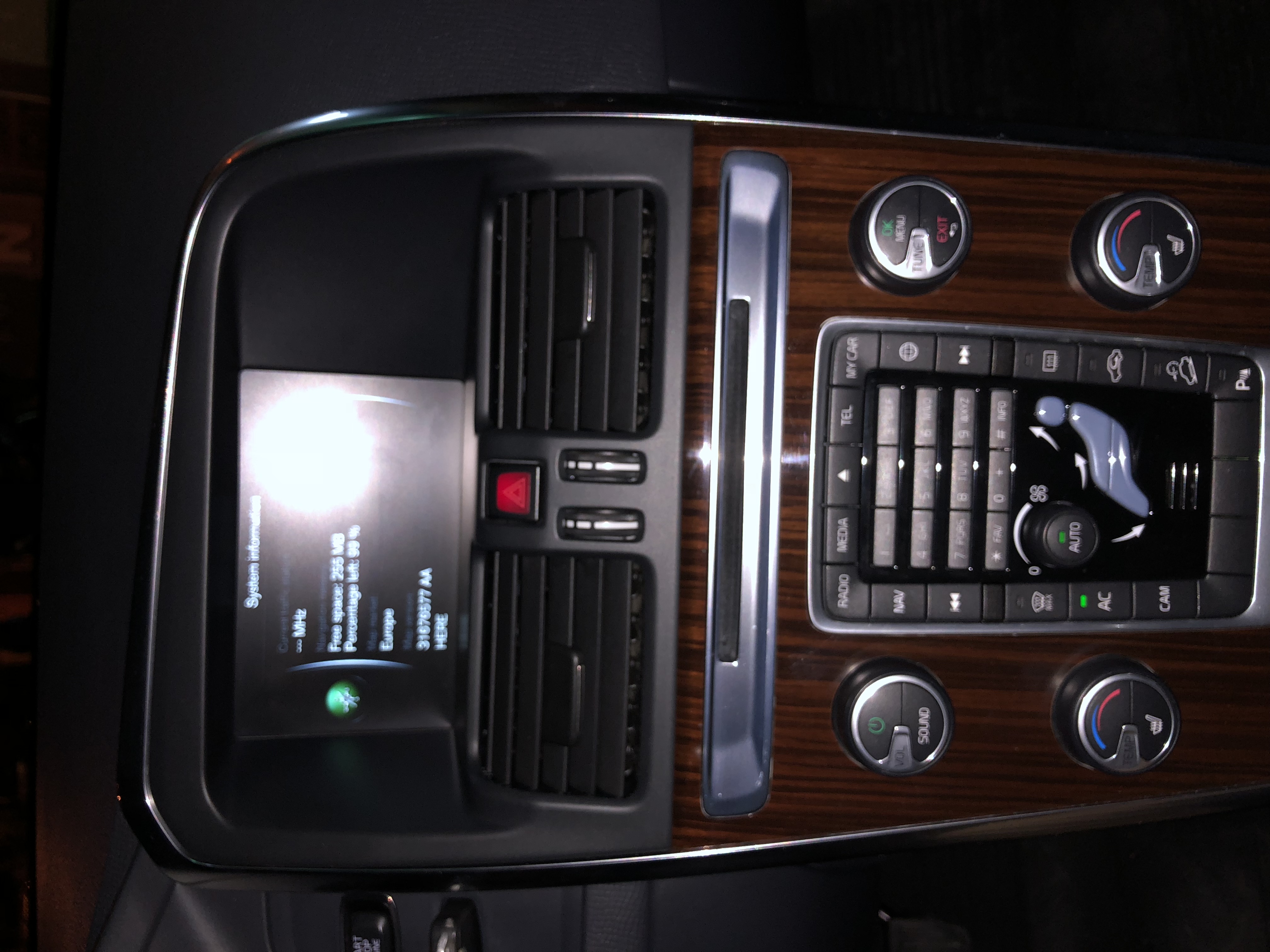

Salut! Asta este modelul meu de navigatie. Este HERE. Si merge perfect update-ul.
vers actuala a hartilor, in plus muzica este redata fara pb de pe acelasi stick...
