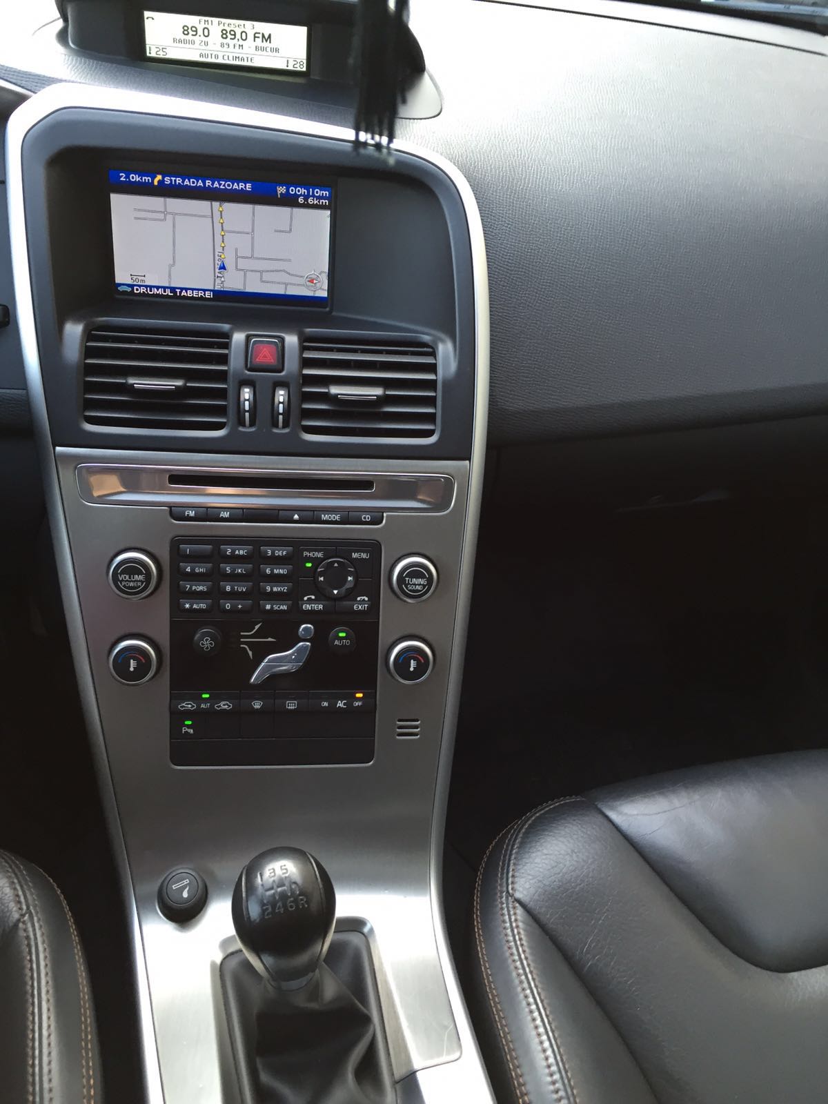

Salut. Am scris un dvd , cel cu Romania, dar imi spune ca nu contine harti dvd ul, in folder am vazut ca mai era un fisier mic ceva cu extensia MDS la urma sau ceva de genu , trebuia si aia scrisa pe dvd. Mai precizez ca l am scris cu windows burning. Trebuie neaparat cu nero scris? Am vazut ca doar doua foldere contin cate doua fisiere cel Iso si celalt cu extensia. Mds
Eu am scris DVD urile cu NERO ultima varianta si functioneaza pe navigatia masinii .Indicatia , pe site ul de unde l-am luat ,era scriere cu ,,ImgBurner'' !

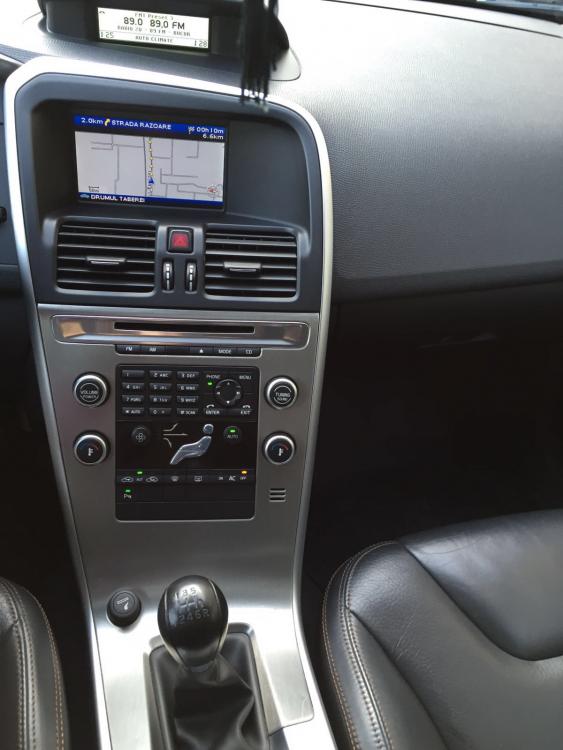

Ok. Merci, am atasat si modelul meu de navi, tu ai la fel?IMG-20160303-WA0009.thumb.jpg.bae9af497a
