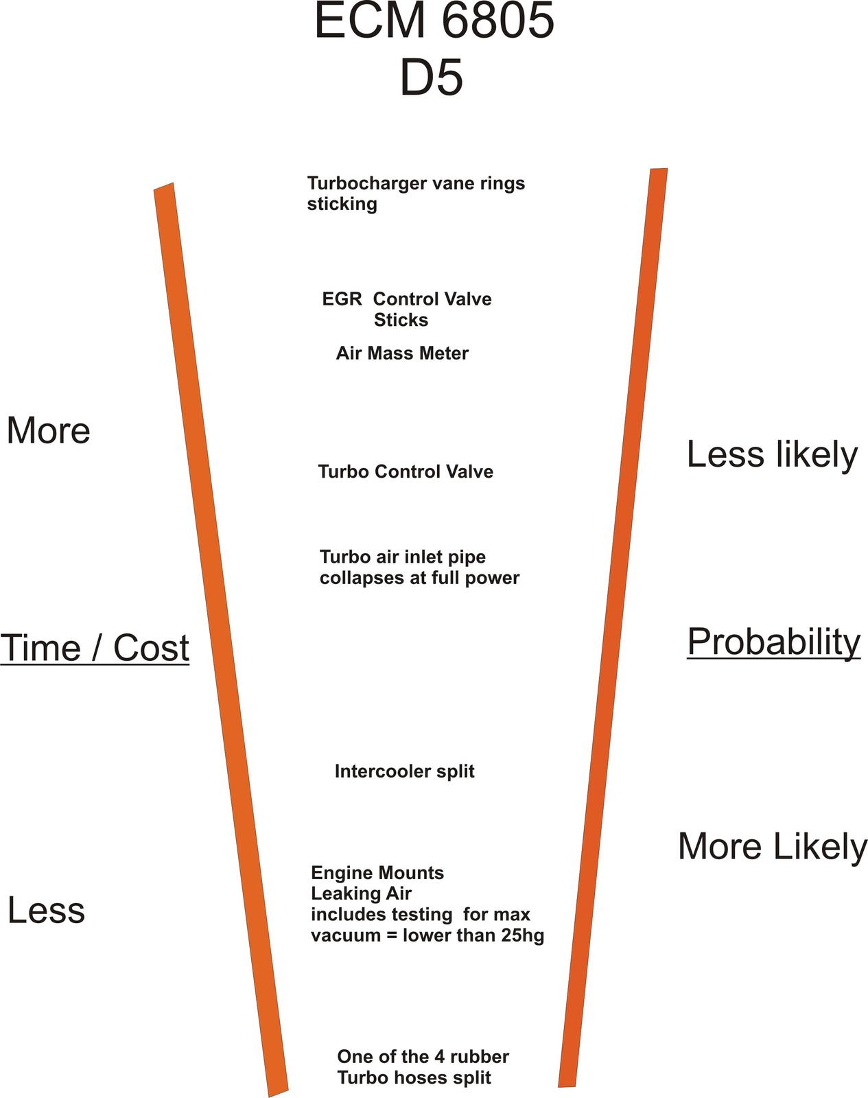

Cauze posibile si probabilitatea lor. Stiu ca e nasol, m-am confruntat cu problema asta acum cativa ani. La mine problema a fost cu VNT-ul. L-am curatat de doua ori, dar tot degeaba. Pana la urma am inlocuit doar VNT-ul cu unul NOU de pe eBay (cost 70 EURO). Asta acum 3 ani. De atunci nu mai am probleme.

Ti-am pus o diagrama cu cauze si probabilitati. De ce nu pornesti de acolo?
E o eroare destul de nasoala cu implicatii financiare...
In primul rand verifica tampoanele motor daca tin vacuum. Ai nevoie de un pistol vacuum. Dupa aia verifici intercoolerul sa nu fie spart sau bombat. Si asa mai departe. Daca masina a fost folosita mult in regim urban, e posibil sa ai geometria la turbo blocata.
Lasa service-urile ca te storc de bani, si ramai cu masina nereparata. Pune mana si repara-ti masina singur.

Toti pasii trecuti acolo i-am facut:
-reconditionat turbina, apoi reverificata de 2 ori
-verificat vava,
-verificat senzor,
-verificat EGR (blocat EGR cu o tabla)
-inlocuit un suport de motor care pierdea presiune,
-verificat furtune si tubulatura,
-verificat intercooler,( nu este umed, nu are urme de ulei)
-verificat evacuarea (espament)
Peste 2500 de ture creste presiunea prea mult, intra in avarie si nu se mai tureaza.
Acum vreau sa reinstalez softul (cei de la Volvo au spus ca ei i-au facut up-date), mai incerc si asta, dupa care nu mai stiu ce sa-i fac.

Ai incercat sa inlocuiesti turbo air inlet pipe-ul? Debitmetrul?
Geometria turbinei sigur (100%) e curata?
Turbina a fost trimisa prima data la reconditionat la AVD Turbo. Ei au spus ca au inlocuit totul in ea. Pentru ca facea aceeasi figura, am retrimis-o ca sa o verifice. A venit inapoi cu mentiunea ca este in regula. Acelasi rezultat. Apoi am trimis-o la AD Autototal ca sa o verifice si ei. La fel, au spus ca turbina este buna. Montata din nou, se comporta identic, baga presiune prea mare. Acum sa presupun ca acel convertizor de presiune pe care l-am incercat, desi nou (Pierburg), o fi fost defect si sa incerc un altul, alta explicatie nu am.
