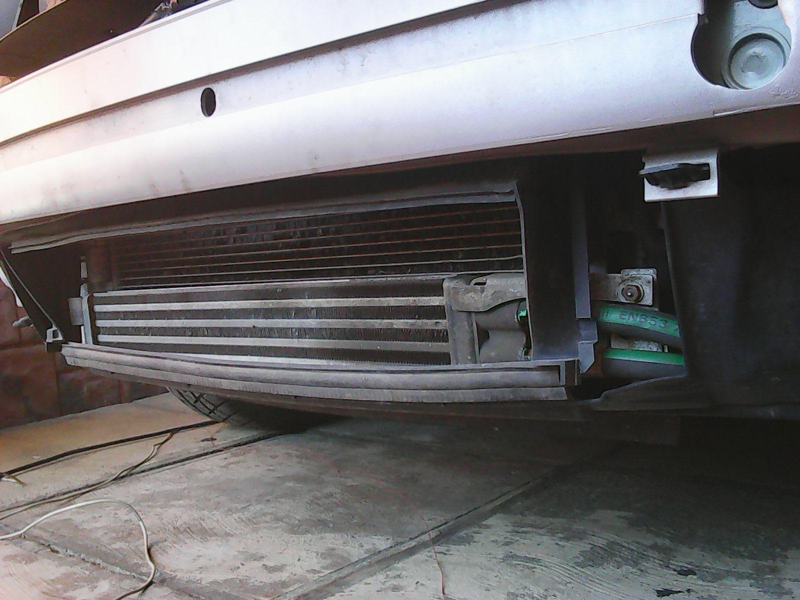

Salutare, referitor la radiatorul suplimentar montat pentru protectia CVA prin limitarea temperaturii uleiului, am montat in urma cu 3 ani un asemenea radiator pe XC70 ,d5 AWD, si am facut o monitorizare pe iarna si vara a temperaturii, in conditiile noastre de clima iarna nu depaseste 50 grade celsius iar vara cand am facut proba atingea 80grade la un drum de 200 km pe autostrada.Pun o poza ca sa se vada montajul, pe masina exista pregatire facuta din fabricatie iar radiatorul este original luat de pe un benzinar dotat din fabrica pentru tractare rulota, furtunele de legatura le-am confectionat, stuturile la atelier de strungarie  si au fost sertizate pe  furtun la o firma care se ocupa de hidraulica, garniturile si sigurantele de plastic se gasesc ca piese de schimb oe volvo.Pun o poza:

Tractez cu masina remorca pentru snowmobil si la deal pe drumul catre Balea -Lac se incalzea uleiul f tare, radiatorul de ulei pentru cutia de viteze este in interiorul radiatorului de racire a motorului si in consecinta nu poate avea o temperatura inferioara lichidului de racire asa ca am fost nevoit sa pun acest radiator , luat din dezmenbrari de pe un XC90 care era dotat din fabricatie .Toata povestea a costat cam 150 euro, montajul l-am facut eu.

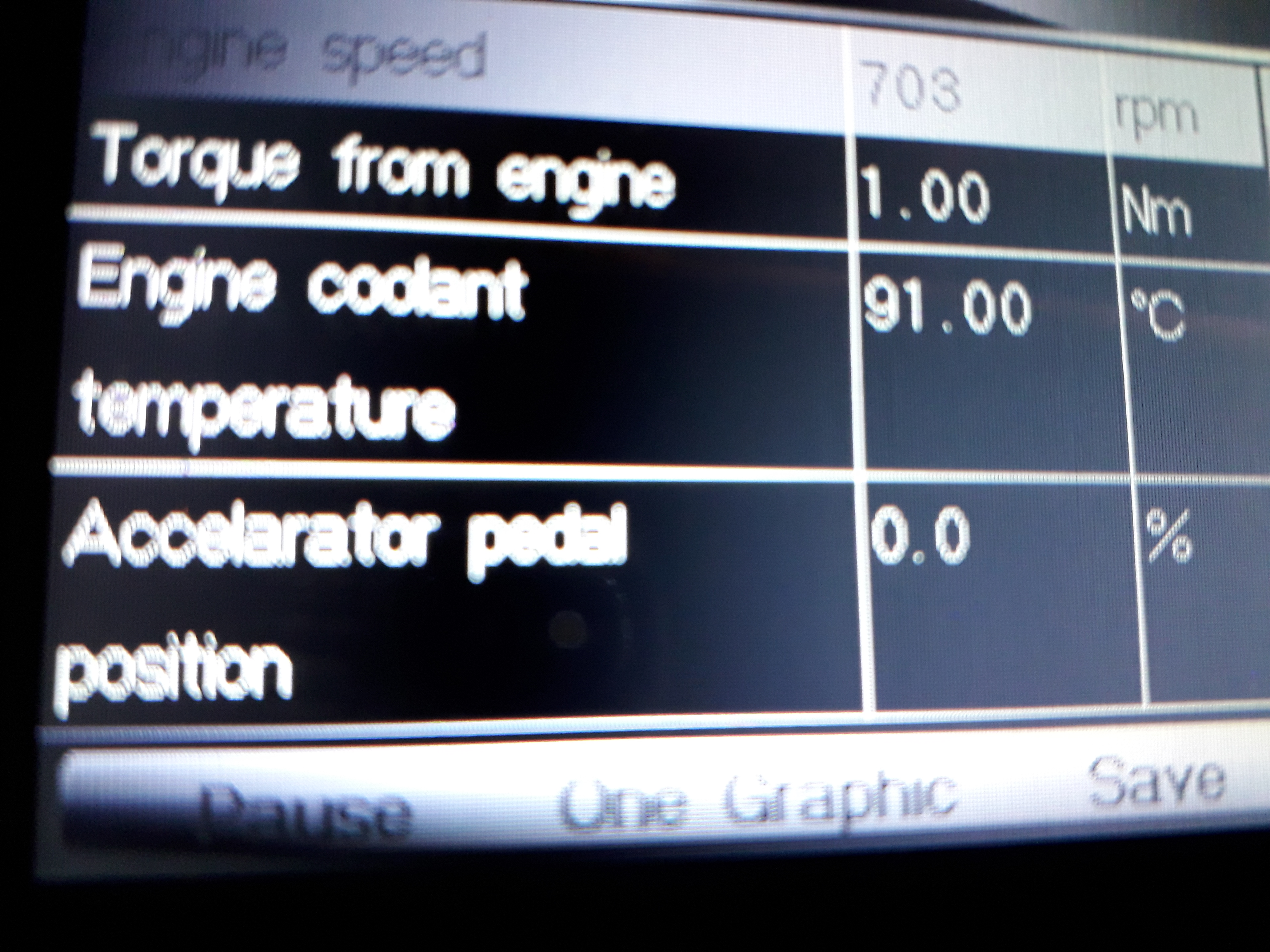

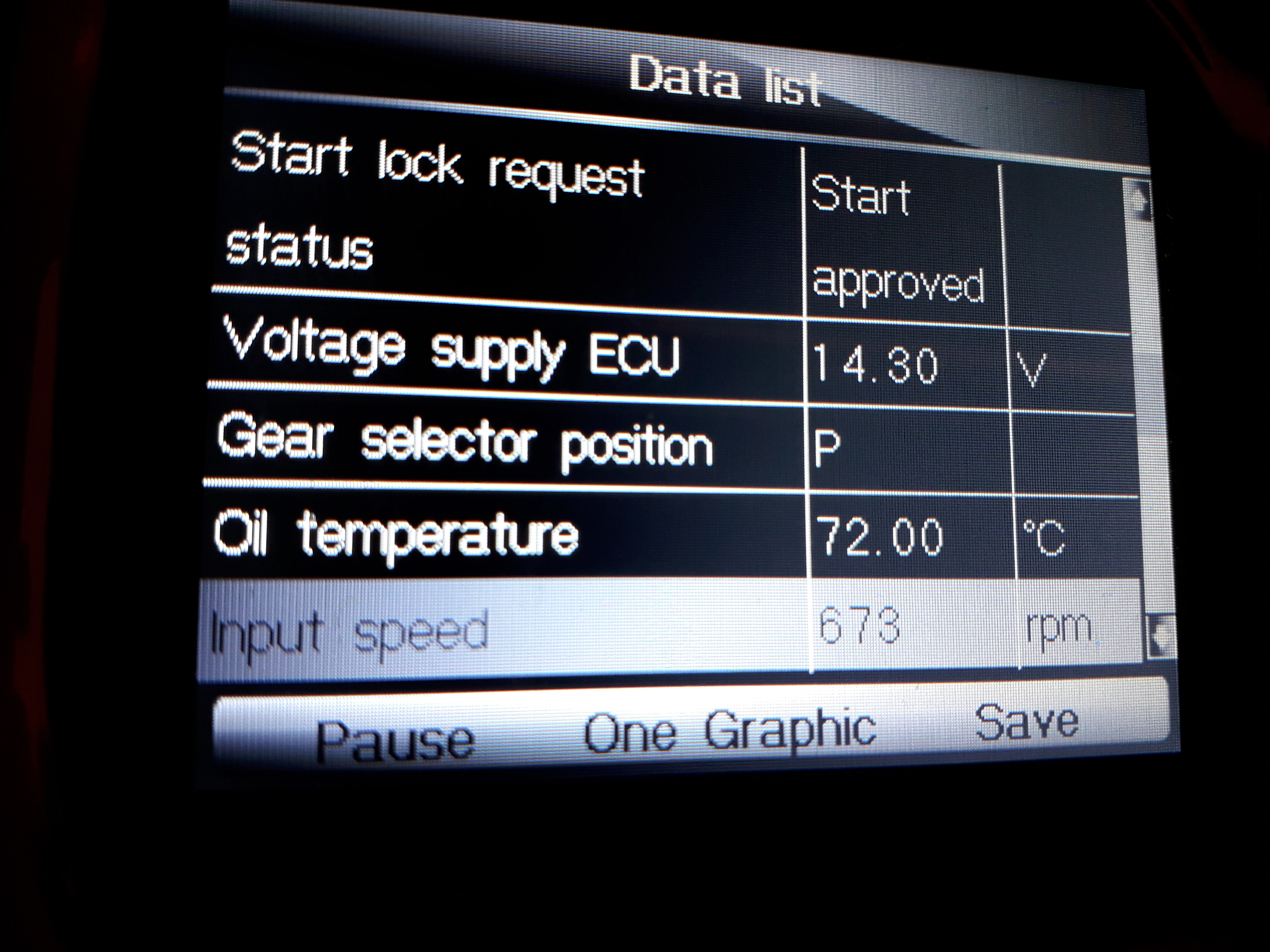

Am facut verificarea temperaturii cu tester , in mers ,  ca sa vad eficienta dupa montarea radiatorului.De curiozitate azi cand am ajuns acasa am facut o citire a temperaturii sa vad ce temperatura are in conditii de trafic  in oras.Atasez foto.In prima poza se vede temperatura lichidului de racire :91 g celsius.In a doua poza temperatura uleiului din cutie 72 g celsius.Citirea s-a facut dupa o stationare de aprox 10 min cu motorul pornit ceea ce e posibil sa fi   crescut putin ambele temperaturi.

Nu stiu daca 50 de grade e o temperatura optima, posibil sa fie putin prea mica avand in vedere ca nivelul de ulei  se face undeva la 60 grade si adaptarea cutiei necesita temperaturi peste 65 de grade, dar mie imi merge cutia foarte bine si am 3 ierni cu temperaturi de munte  de cand o folosesc asa.
Montajul l-am facut pe bridele existente pe suportul facut din fabricatie special pentru acest radiator care este dotare optionala , si la masina de pe care a fost dat jos era montat la fel in fata corpului de radiatoare.
