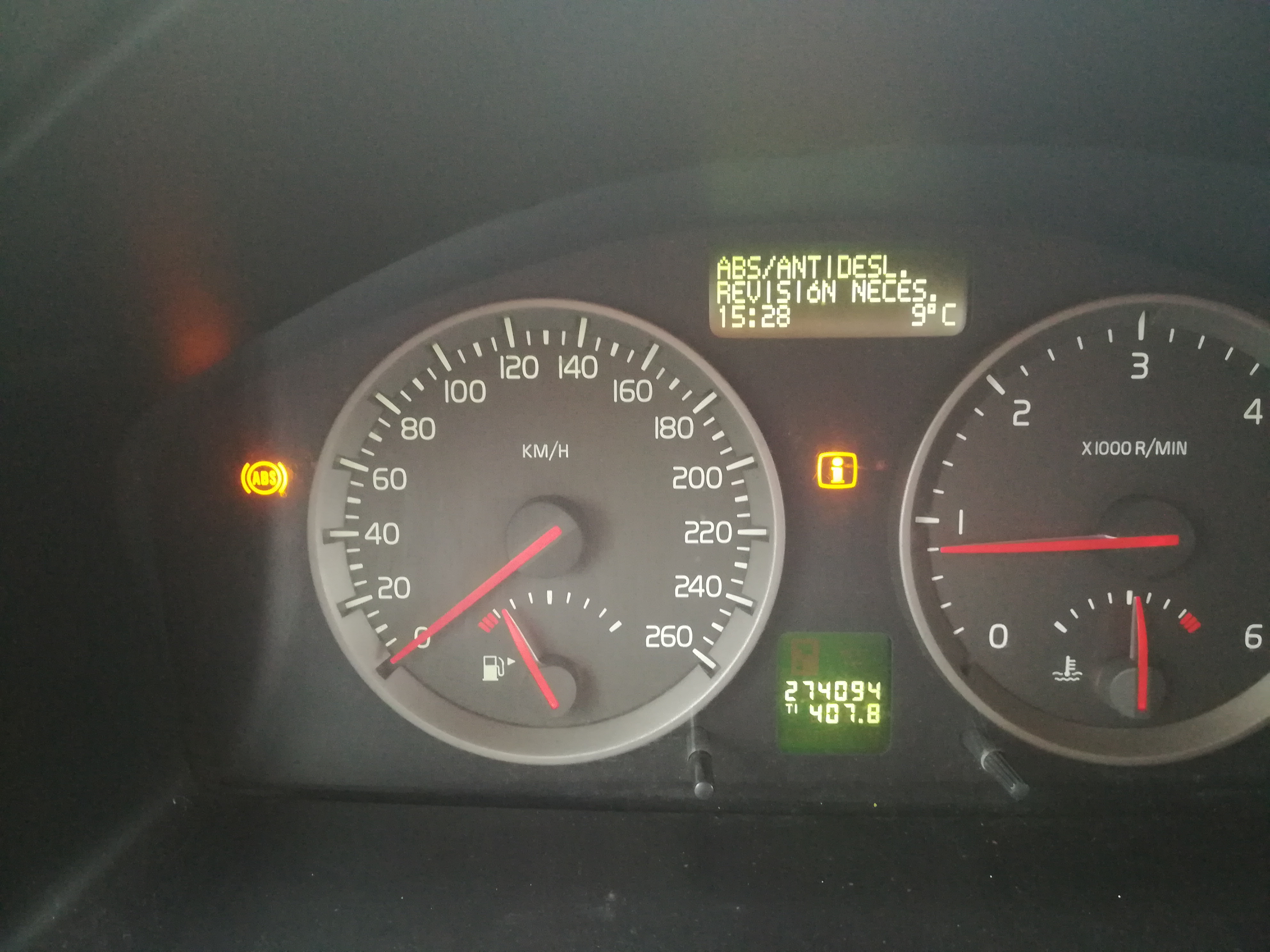

Buna ziua. Astăzi mi s-a aprins martorul ABS. Ca si simptome, a mers motorul sacadat ca si cum ar merge in trei. Am accelerat usor, usor dupa care și-a revenit, dar mi s-a aprins martorul ABS in bord. Se simte si o usoara lipsa de putere. Lichid de frana si servo sunt in limite.
Puteti sa imi dati ceva sfaturi, ce sa verific verfic?
Va multumesc anticipat.
Edited by SIKISEANU
Adaug poza cu mesajul don bord

Masina es S40 2.0, an 2005.
Problema rezolvata. Mufa care intra in senzorul abs, nu era băgată bine. S-a curatat cu spray de contact, pusă la loc in senzor abs.
Martorul ABS stins. Am din nou ABS si SRS.
