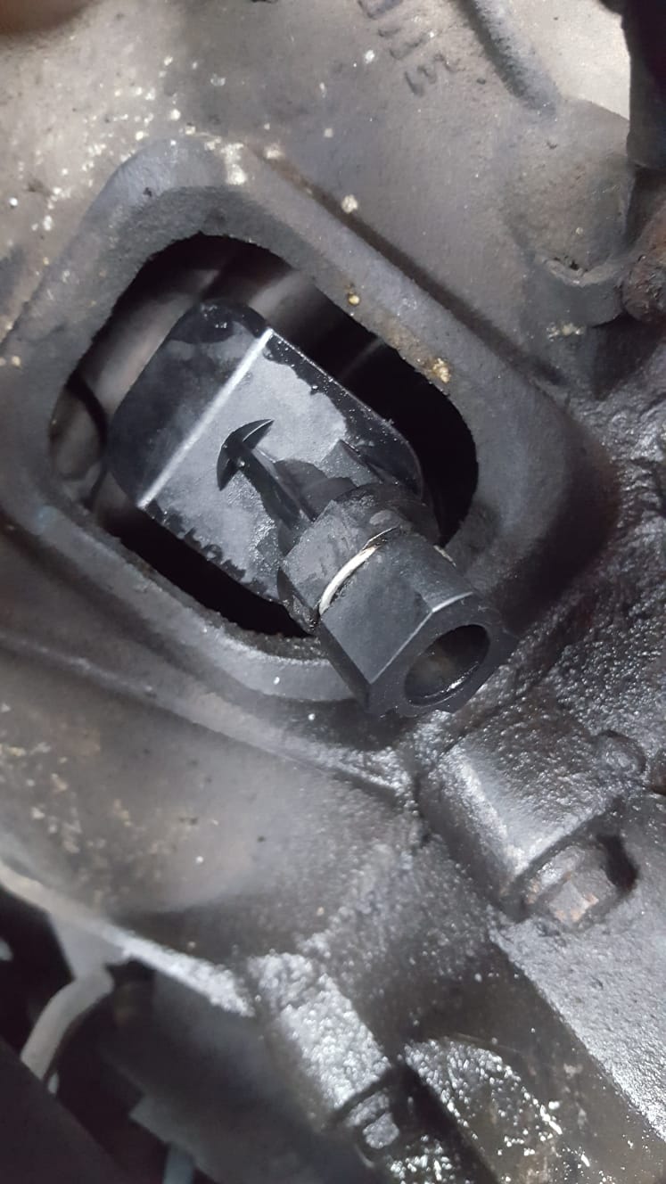

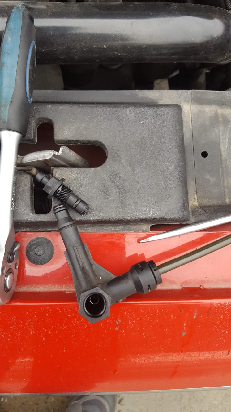

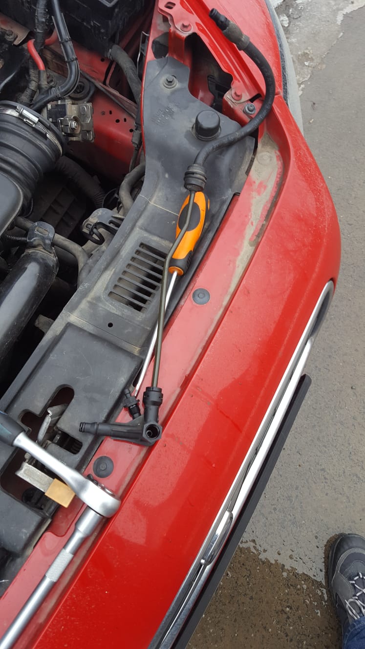

Revin cu solutia la problema mea cu ambreiajul, sau asa sper, sa fie asta solutia! Dupa ce am schimbat pompa de ambreiaj( pentru ca imi pierdea lichid in interiorul masinii), am ramas cu o pedala nesigura care de cele mai multe ori cand foloseam mai intens ambreiajul( mers inapoi, mers cu ambreiajul patinat) si eliberam pedala imi ramanea blocata in acea pozitie!! De multe ori cand mergeam inapoi si voiam sa opresc, calcam ambreiajul dar acesta nu mai debreia ci chiar simteam masina ca merge in continuare si nu mai puteam scoate din viteza, fiind nevoit sa opresc motorul din cheie. Am incercat si chiar am aerisit de mai multe ori crezand ca mai exista aer pe instalatie dar fara rezultat. Nu as putea spune daca nivelul lichidului a mai scazut pentru ca am tot aerisit si completat, ceea ce m-a dus cu gandul ca pe undeva pierd presiunea exercitata de pompa. M-am gandit la doua variante: ori pompa care am pus-o noua(Sachs) nu tine presiunea si pierde pe langa garnituri ori cilindrul receptor are el pierderi. Am circulat asa pret de vreo luna de zile, avand nevoie de masina, pana acum vreo saptamana. Dupa multe calcule si fire de par albe am hotarat sa schimb cilindrul receptor, lucru pe care l-am si facut! Acesta arăta ca in fotografia alaturata, insa urmele de lichid care se vad ar pute fi si de la aerisit, lichidul putandu-se prelinge probabil de la aerisitor in jos!
Dupa aceasta operatiune laborioasa si obositoare care mi-a luat vreo doua zile am constatat ca am aceeasi problema cu pedala, aceasta comportandu-se la fel!! Din nou nervi si fire albe!!! Insa dupa ce am circulat vreo trei zile cu masina am constat ca "am din nou pedala" la ambreiaj, aceasta incepand sa functioneze din ce in ce mai normal, iar in prezent nu mai am nici un fel de problema, nu mai ramane blocata, debreiaza si ambreiaza normal! Cred ca ar mai fi fost ceva aer si cumva s-a aerisit singura, nu pot sa-mi explic! Cert este ca inainte sa schimb cilindrul receptor am circulat vreo luna si nu a fost nici o schimbare!
Si asta este povestea pompei!! Va salut!b4aeaae9659566aaacacc7eac8b8b21e.jpg
