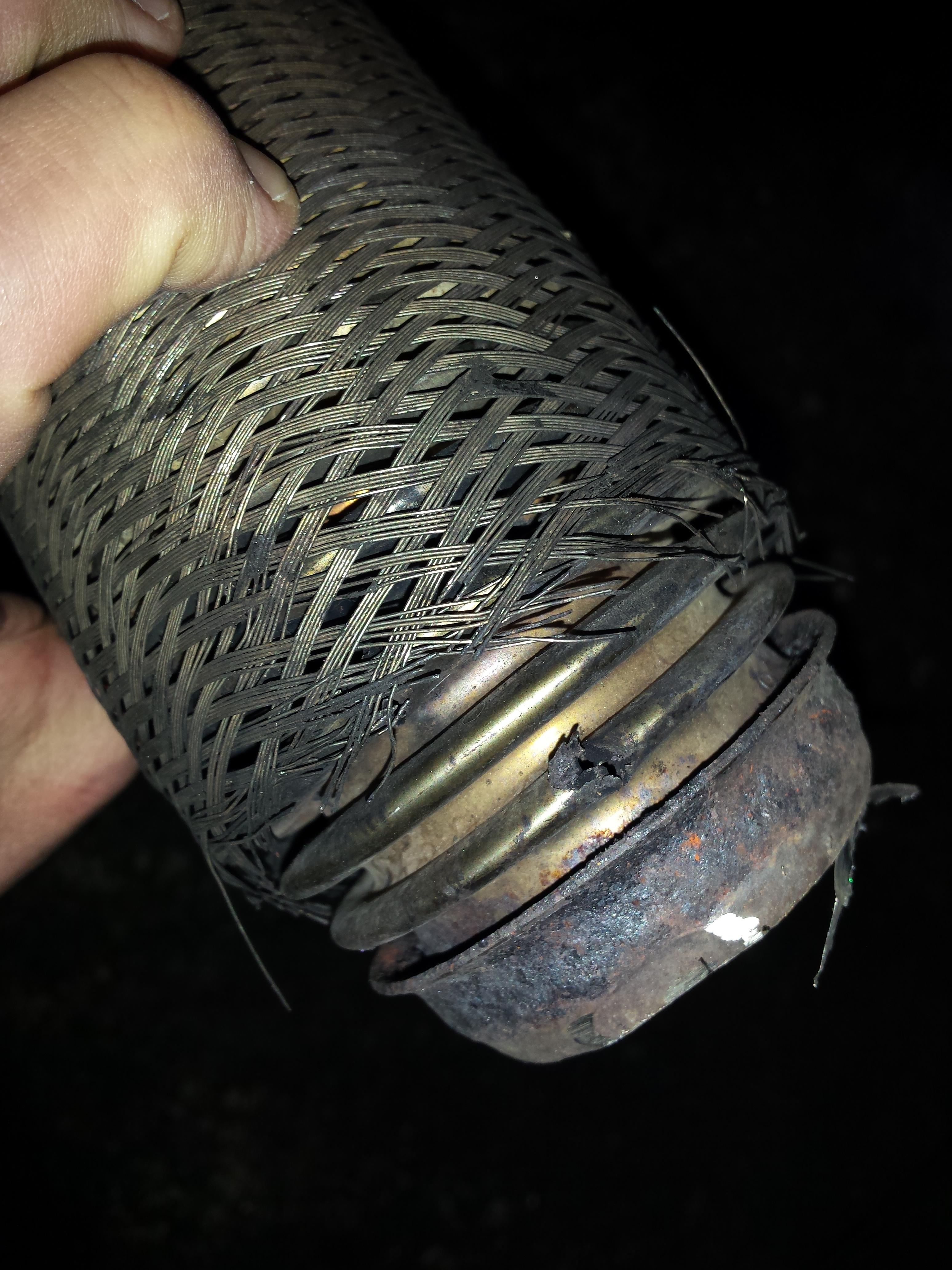

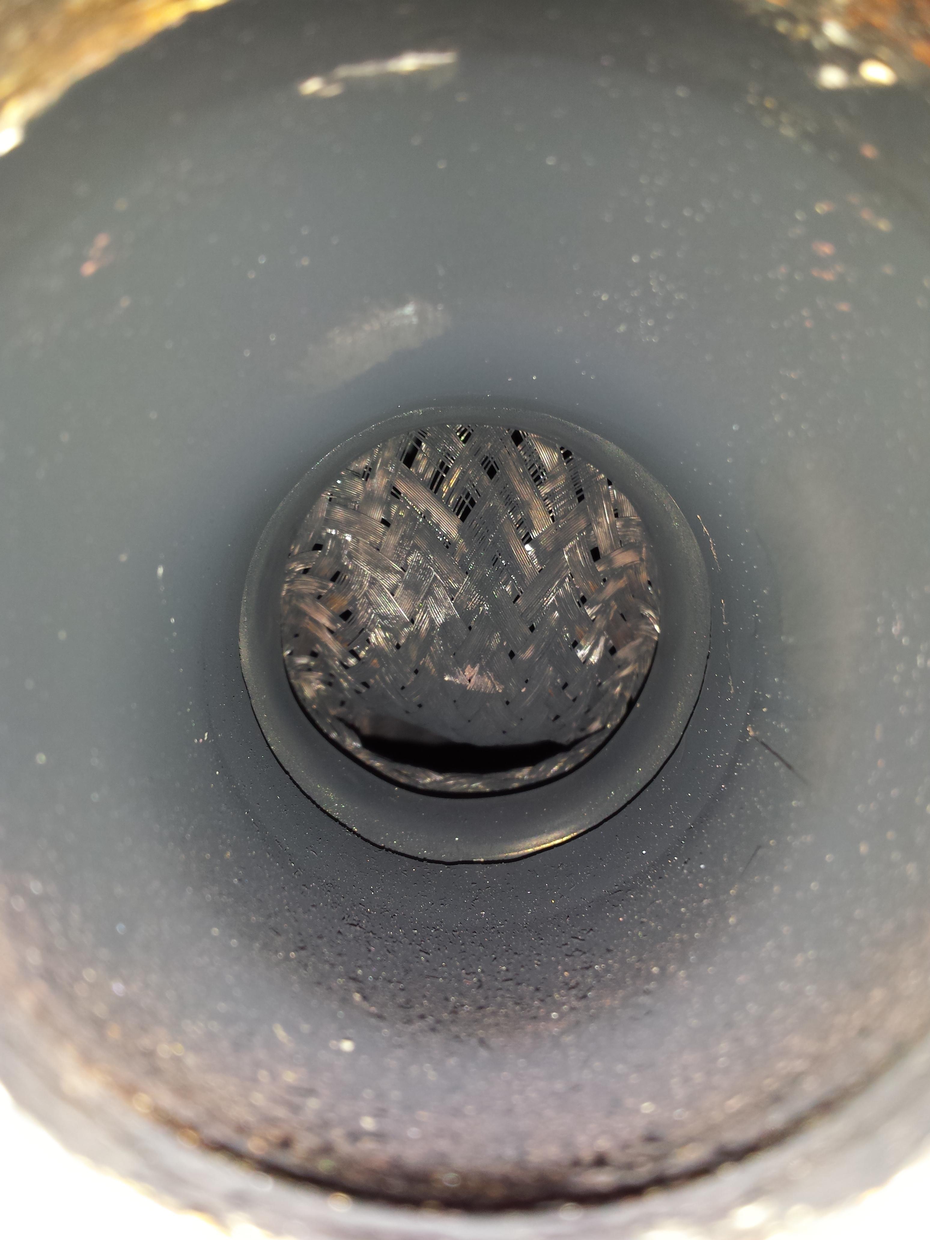

Salutare
Am schimbat racordul flexibil la volvo v50 2.0,iar aseara cand am pornit motorul mia bagat gaze in habitaclu. Ce sa mai verific in privinta asta? Mai sus am atasat si poze cu vechiul racord.
   Presupunand ca sudura e ok si nu are intreruperi, verifica racordurile de la egr! Pe acolo e probabil sa ai unele scapari! Dar repet, presupunand ca sudura e bine realizata! Daca nu, e posibil sa ai unele scapari tot pe la racord! Legat de dimensiuni nici eu nu l-am gasit exact, dar apropiat la cote si e ok!
Am rezolvat problema. Era colierul dintre catalizator si turbo. Racordul flexibil fiind mai mare impingea cataliz. si nu mai etansa cum trebuie. Cataliz are o "flansa"reglabila si acolo sa prins tot in pozitia initiala la schimbare vechiului racord.
