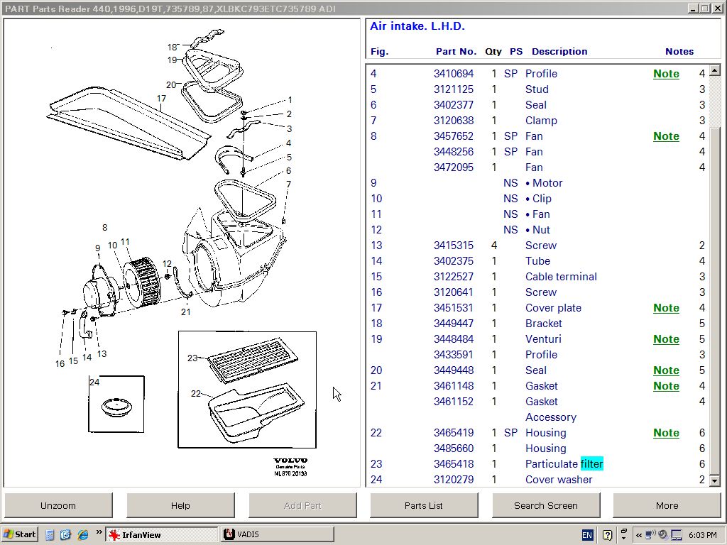

Cautand piese pentru masina, am gasit un sit din germania care in oferta avea si filtru de aer habitaclu, pentru seria 400. Intrigat fiind, ptr ca mi s-a spus ca masina nu are filtru de aer habitaclu, am rascolit serios Vadis-ul si am gasit asta.
Din poza nu imi dau seama exact ce este, poate fi filtru de aer habitaclu sau filtrul de aer de la motor...

mie imi pare ca e filtru de polen-habitaclu, nicidecum filtru de aer-motor.
Dap, filtru de habitaclu e. Nici 850-urile nu au avut toate filtru de polen, dar se poate pune o carcasa in care se aseaza foarte frumos unul, si chiar e echipare "oficiala", fara inventii si adaptari...

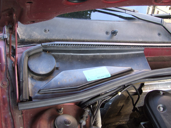

Filtrul se afla sub capota, in stanga sus (daca stai in fata masinii) , langa stergatoare.
Maine postez si o fotografie .
Uite si pozele .....
Prima,  cu pozitionarea filtrului; pe capac are o eticheta pe care scrie ca trebuie inlocuit la 20000 de Km sau la un an.

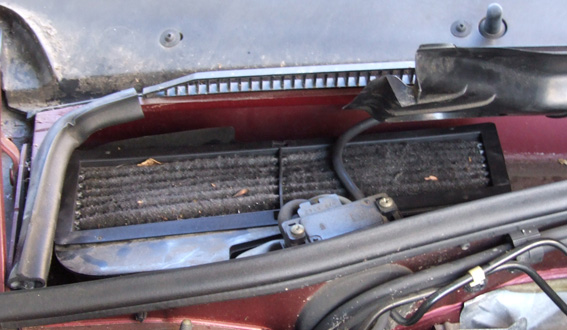

Cealalta fotografie este facuta cu capacul ridicat si se poate vedea filtrul pe care sunt niste frunze (daca nu postai subiectul asta nu aflam si eu cat de murdar este filtrul meu). Stie cineva unde gasesc unul nou? L-am spalat odata cu apa si detergent si s-a curatat destul de bine dar acum chiar trebuie inlocuit... sau NU?

Nu am filtru de polen, la mine sub protectia de plastic e numai o gaura.
O sa caut unu si o sa imi montez. Sunt alergic la praf...
