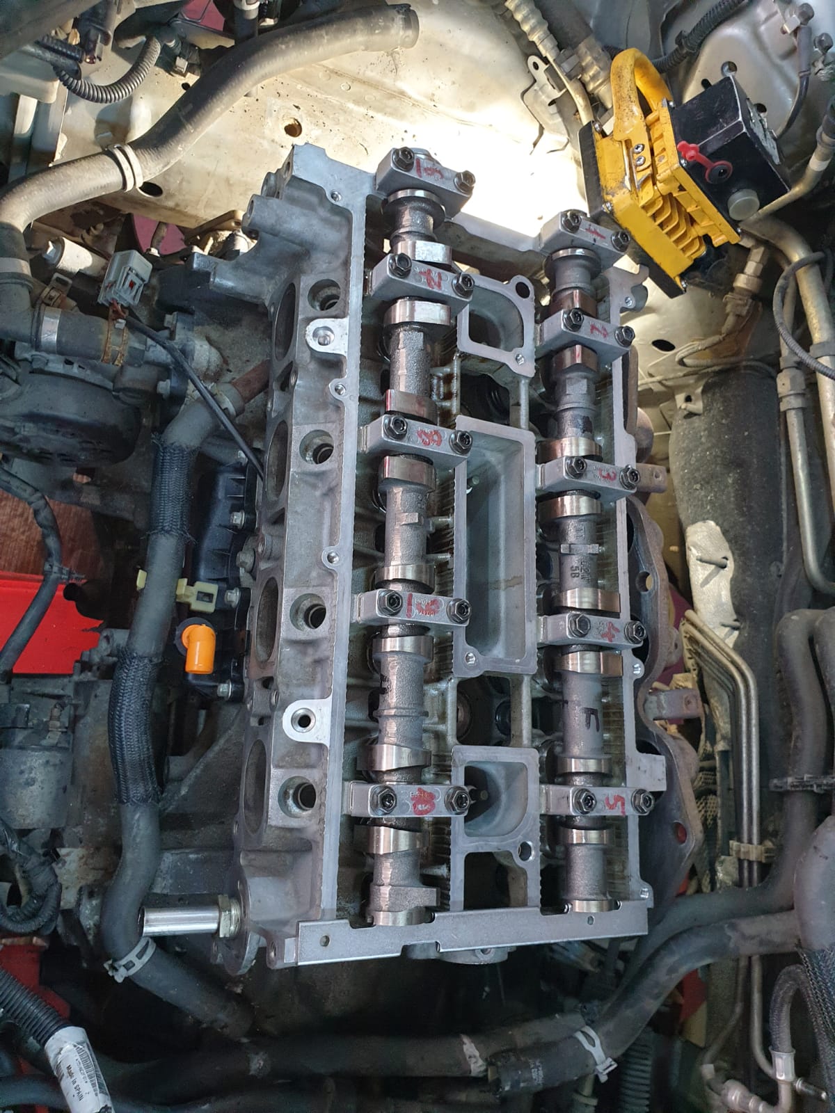

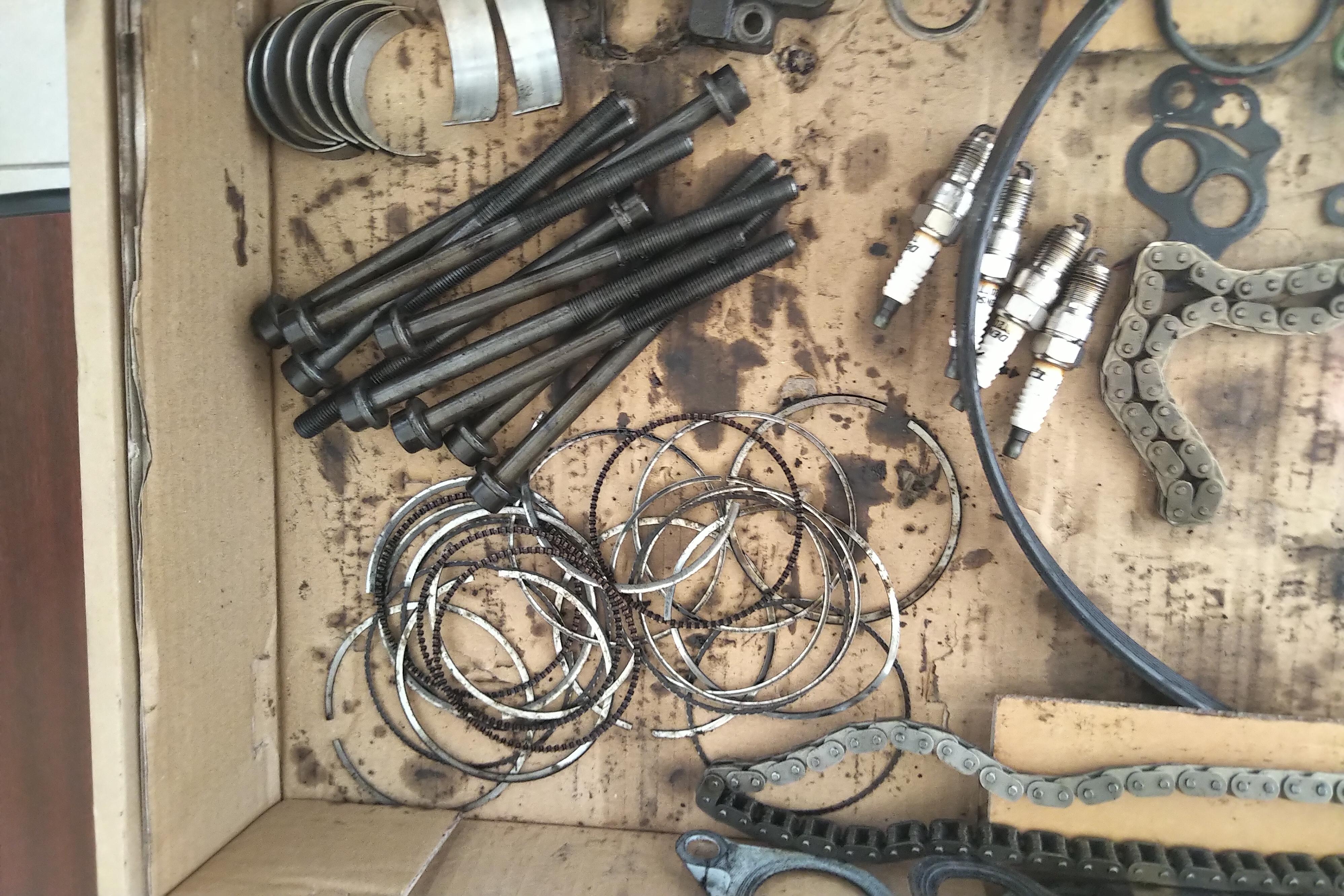

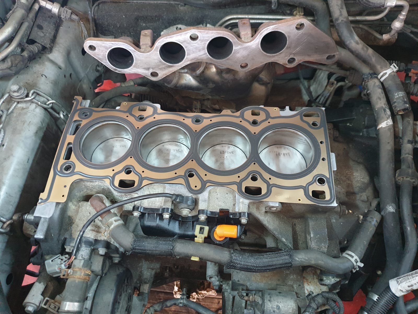

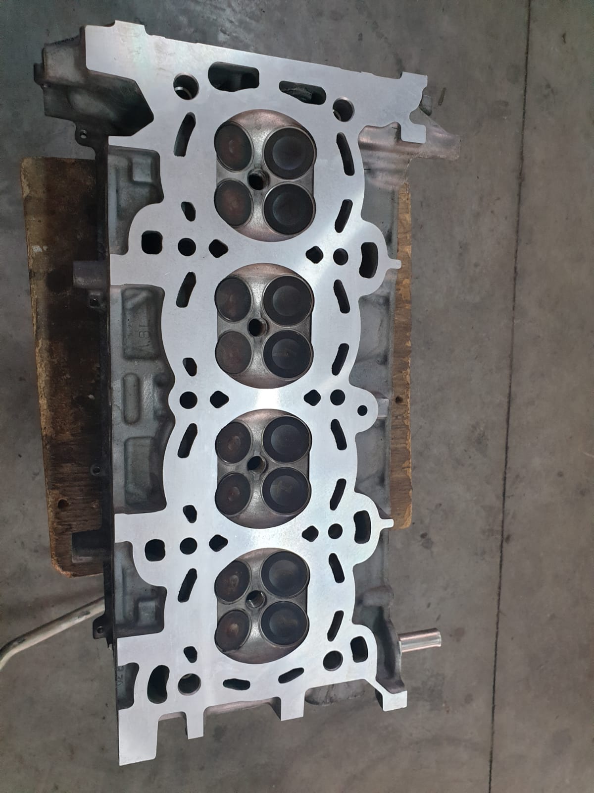

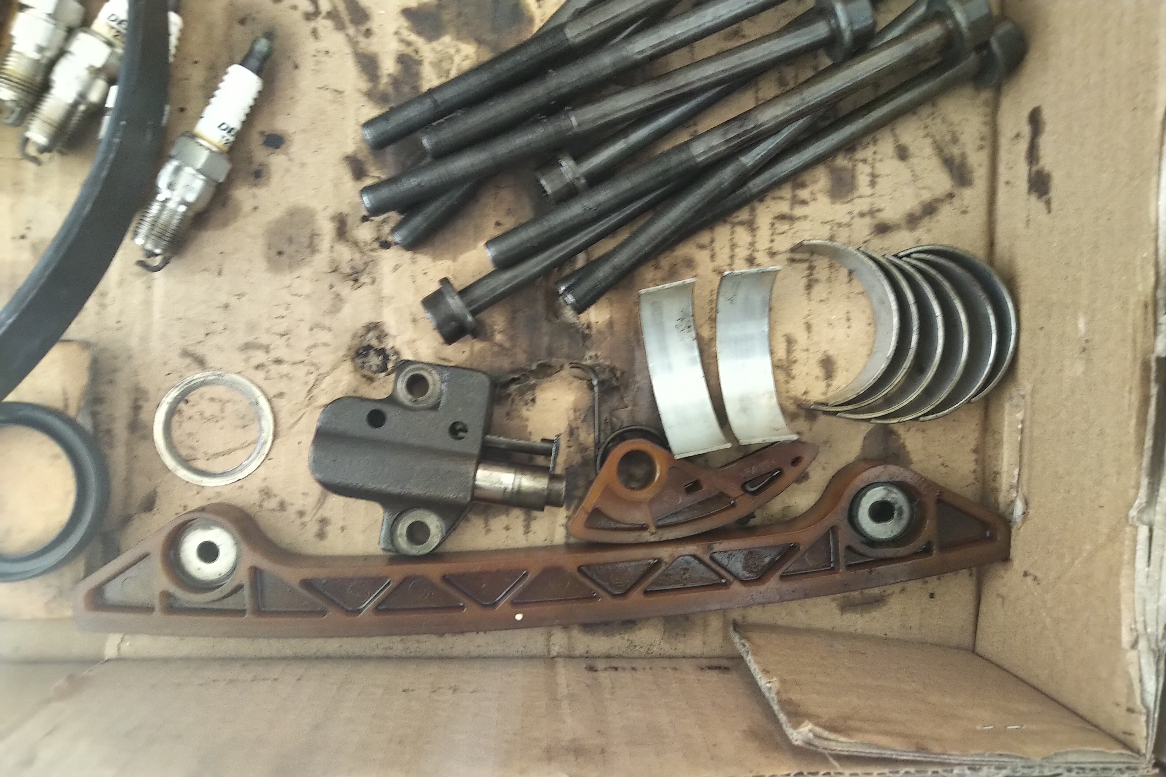

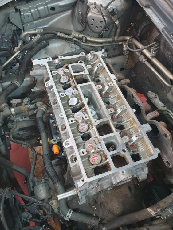

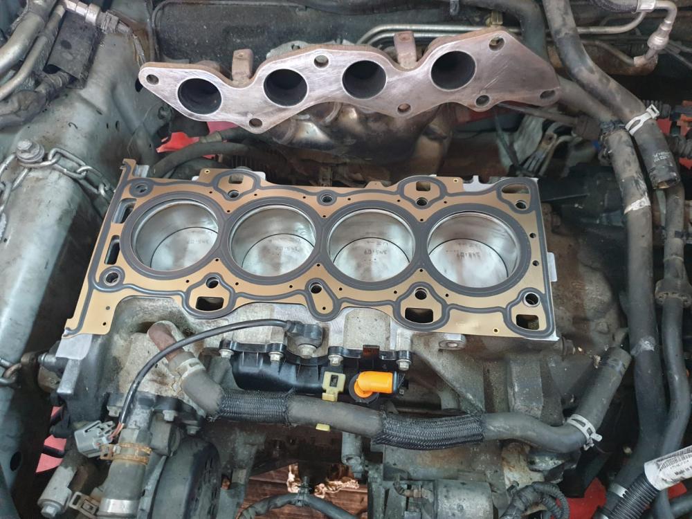

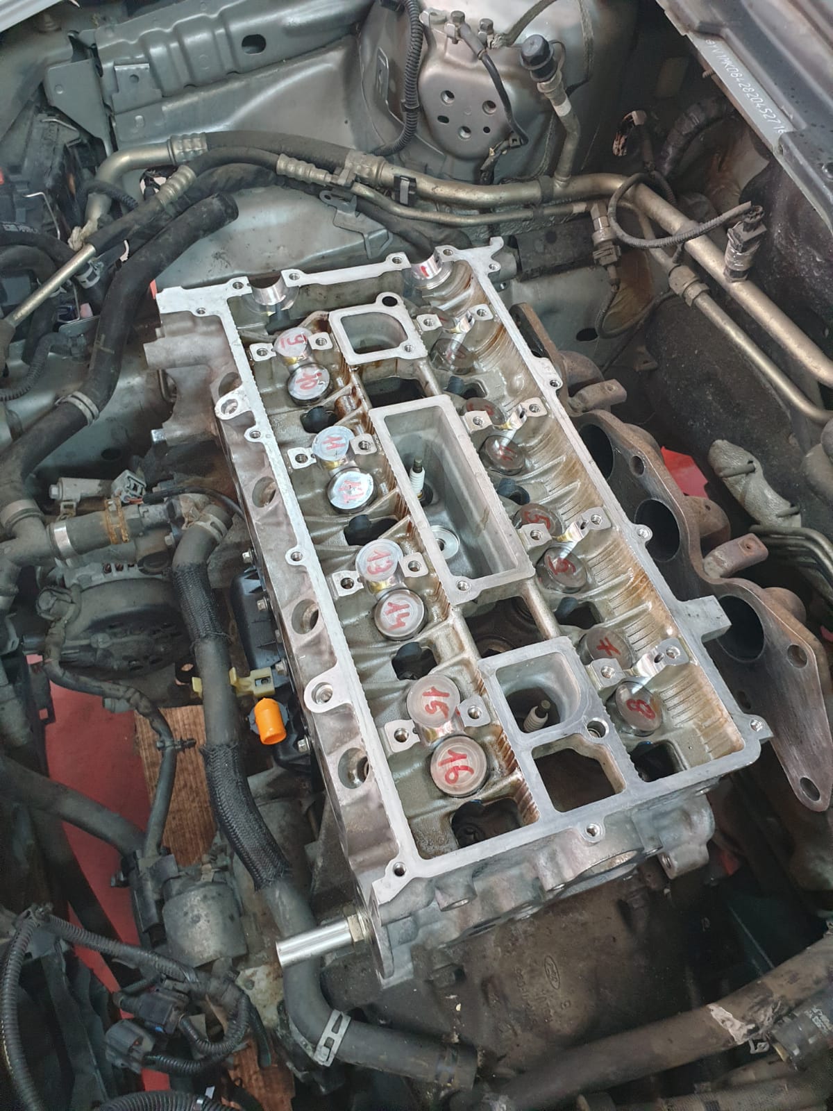

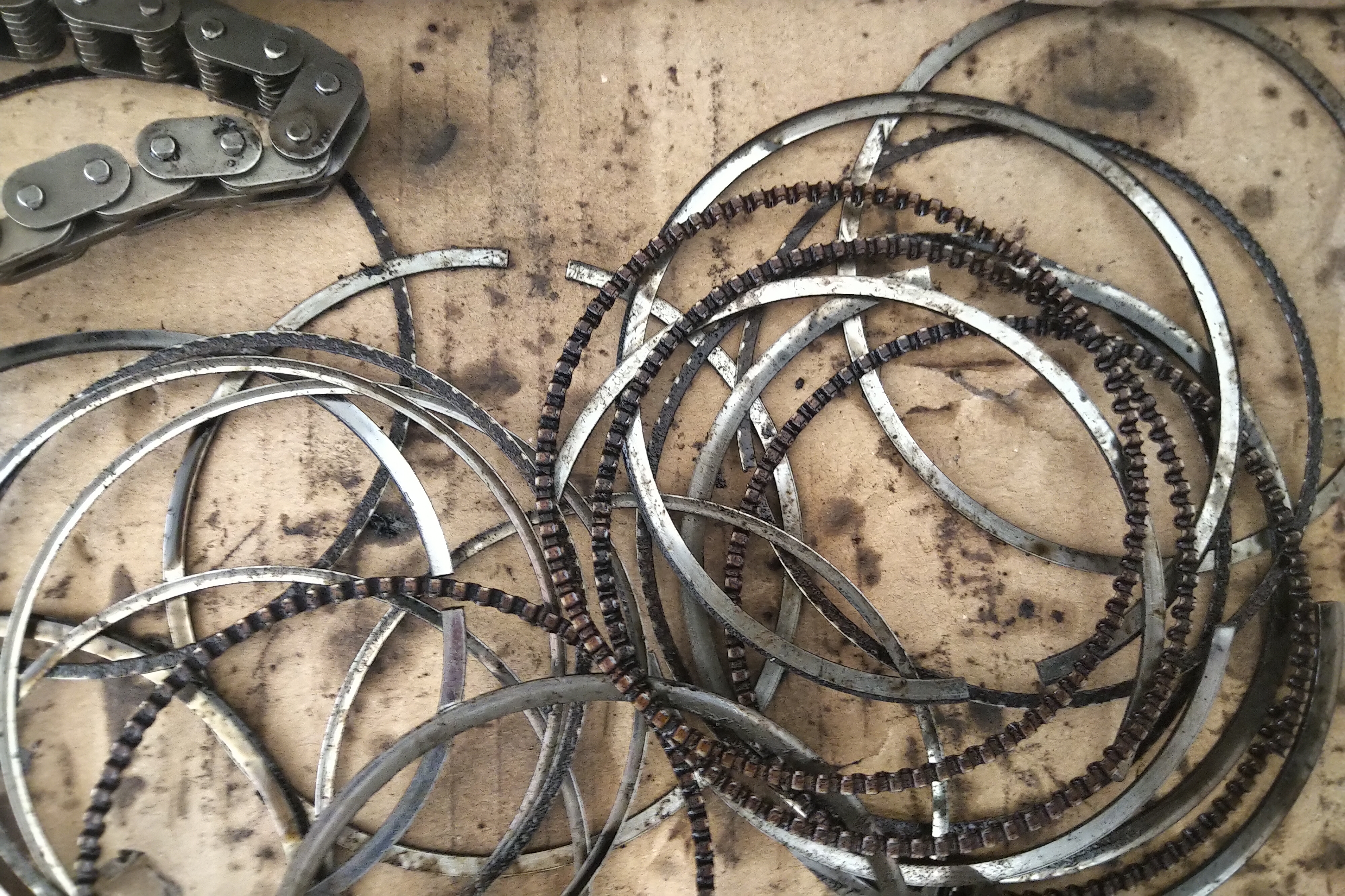

Am revenit cu detalii. Mai jos piesele schimbate (segmenti, simeringuri supape-astea nu apar in poze (erau varza), suruburi chiulasa, cuzineti arbore cotit, distributie completa, etc.). Chiulasa a fost curatata doar si verificata planeitatea, apoi poze din timpul montajului. Totul a fost curatat inainte de reasamblare, toate garniturile schimbate, inclusiv la swirl. Deocamdata primele impresii: s-au redus vibratiile motorului enorm, pornirea e "la sfert", trage mult mai lin si parca putin mai bine. Inca sunt in rodaj, am doar 500km dupa "operatie", asa ca nu m-am dat la ea. Fum nu mai e deloc, consum de ulei deocamdata inexistent, desi inca e devreme sa ma pronunt. Per total a meritat lucrarea, acuma sa vedem cate zeci de mii de km va dura minunea.
