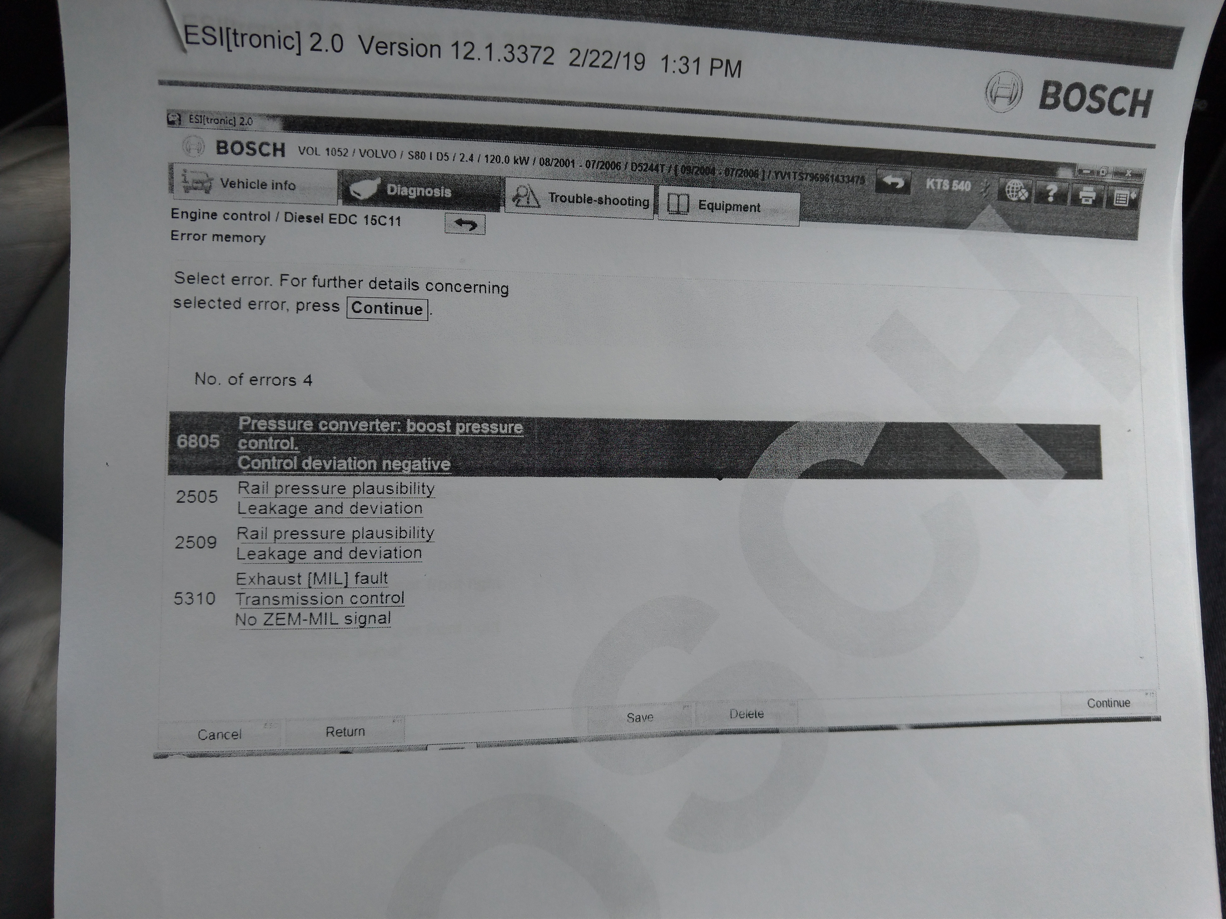

Buna ziua, am fost de curand la o constatare pentru un Volvo S80 din 2005, motor 2.4 D5 si diagnoza.Pe tester apar erorile atasate mai jos.Niste sfaturi la ce ar trebui verificat mai amanuntit?

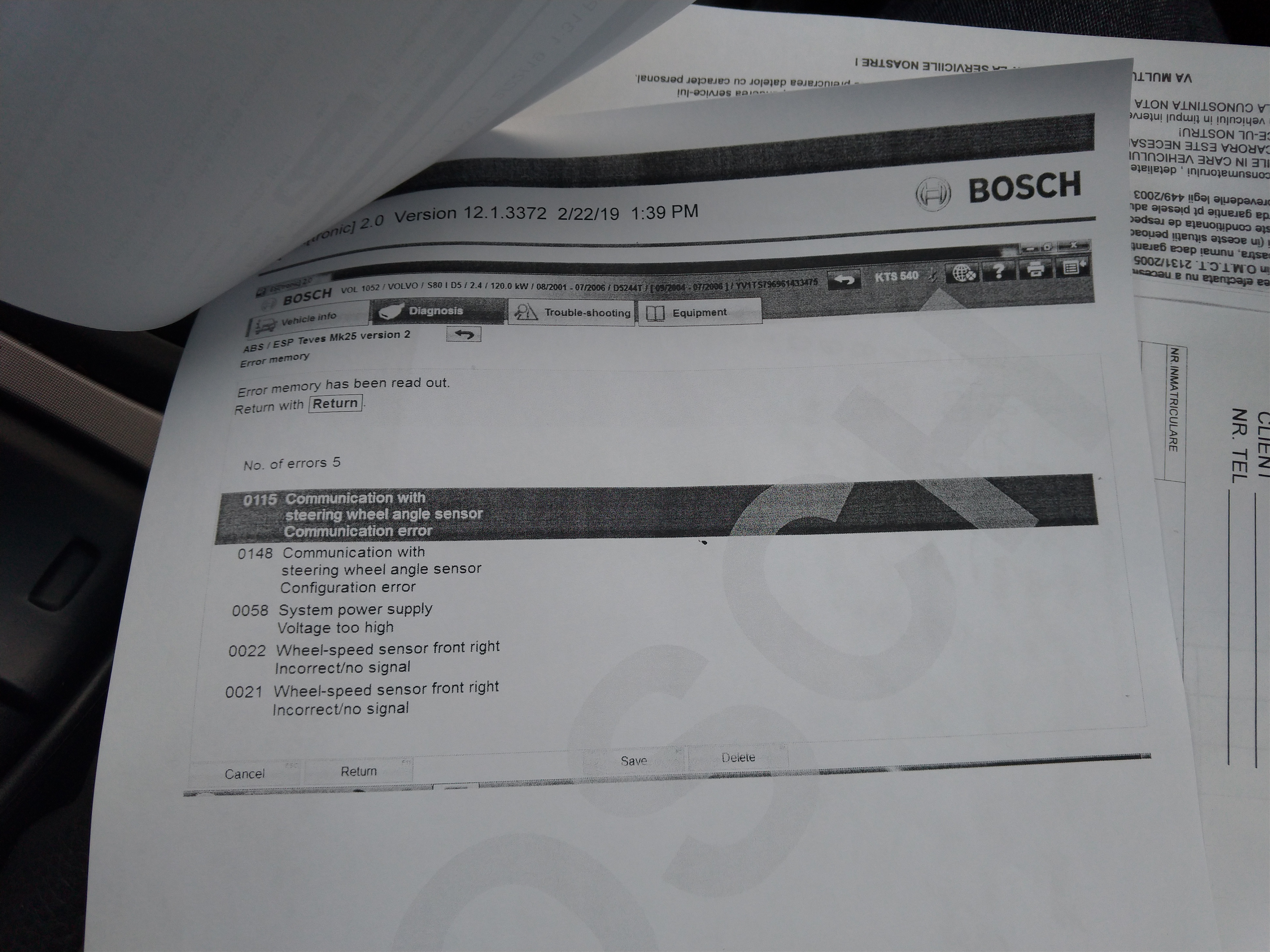

Apare eroare de ABS/ Anti skid service required si brake asist service required + martor ABS in bord, cineva mi-a spus ca poate fi inelul ABS (trebuie inlocuit).

Vezi intercooler spart sau furtun intercooler dupa turbina
Si senzor  abs dr fata
Dupa vezi ce mai raman
Multumesc pentru sfaturi, astazi am mai mers cu ea si cateodata dispare eroarea de ABS si iar apare.In legatura cu zgomotul cand virez mai tare in partea stanga ai avea idee de la ce ar putea sa fie?Ca si cum ar atinge ceva. Mersi inca o data!
