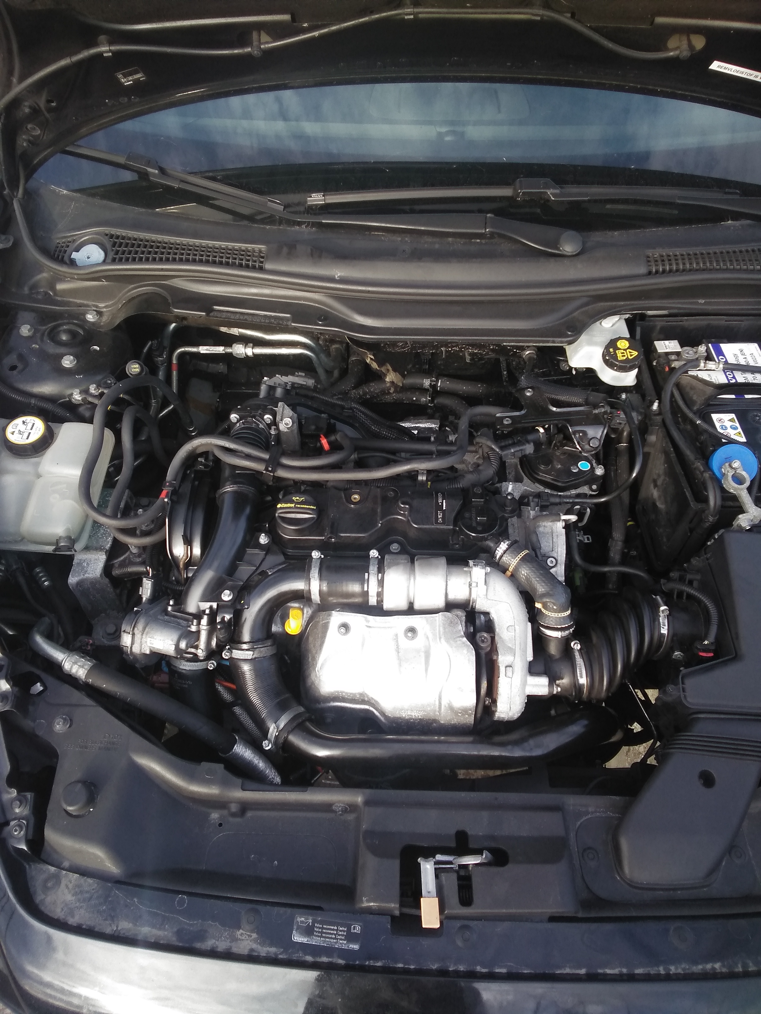

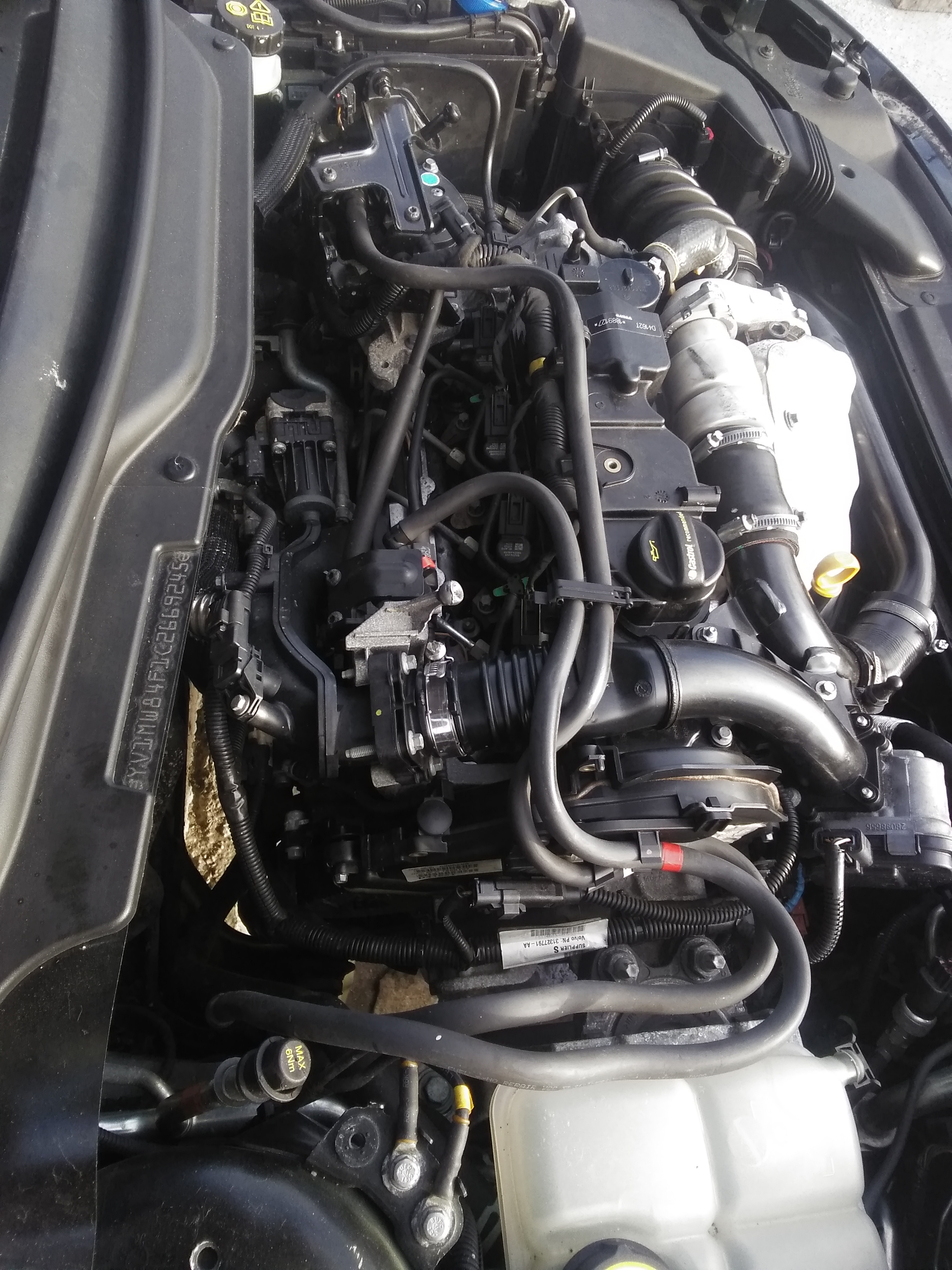

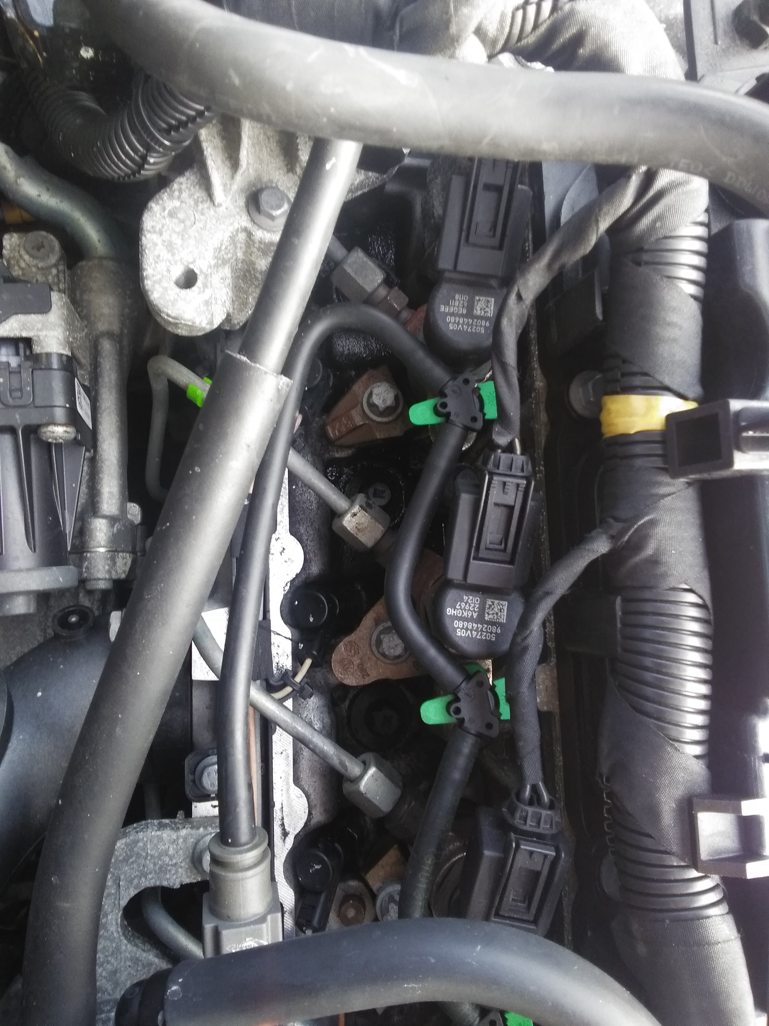

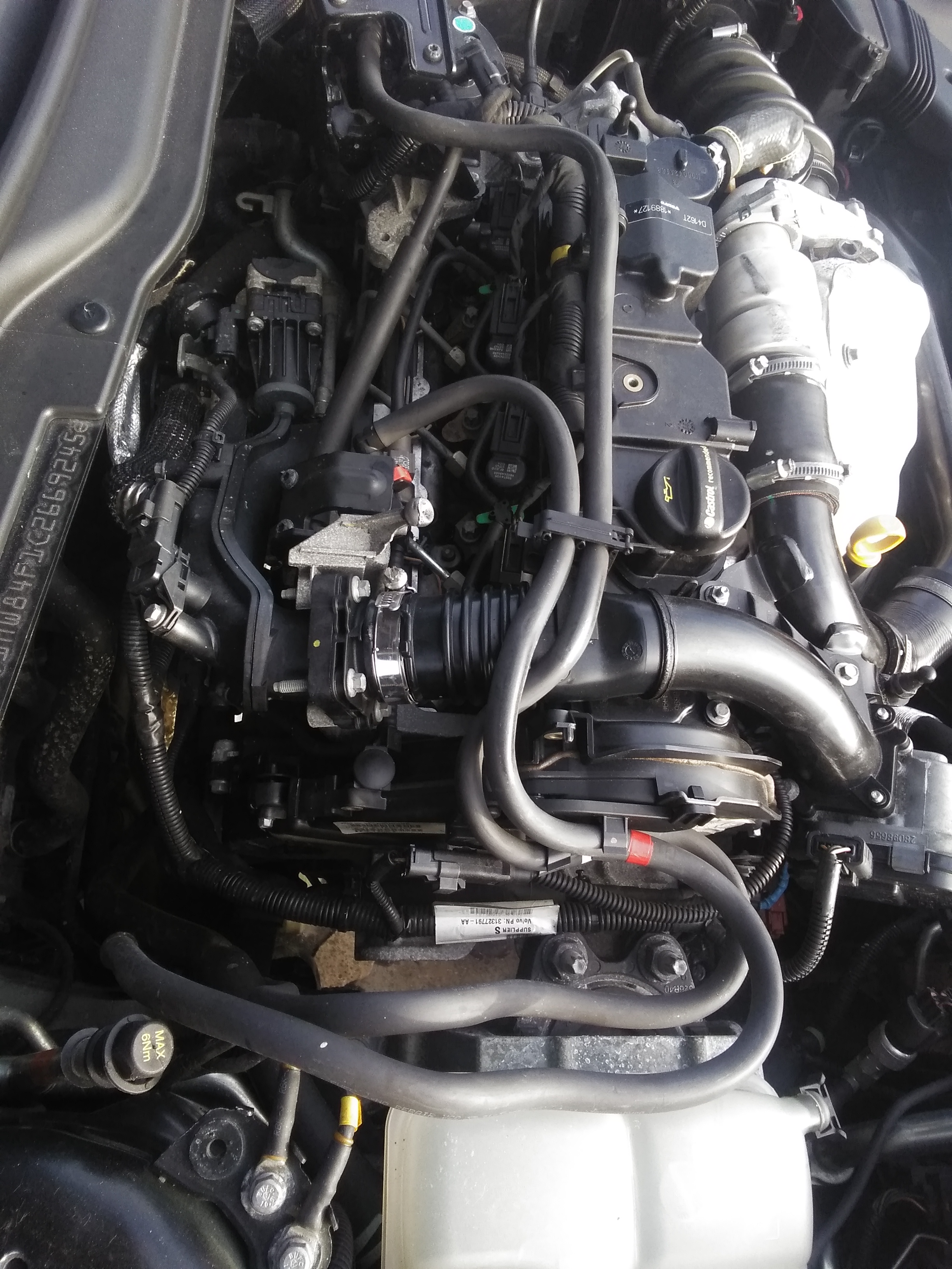

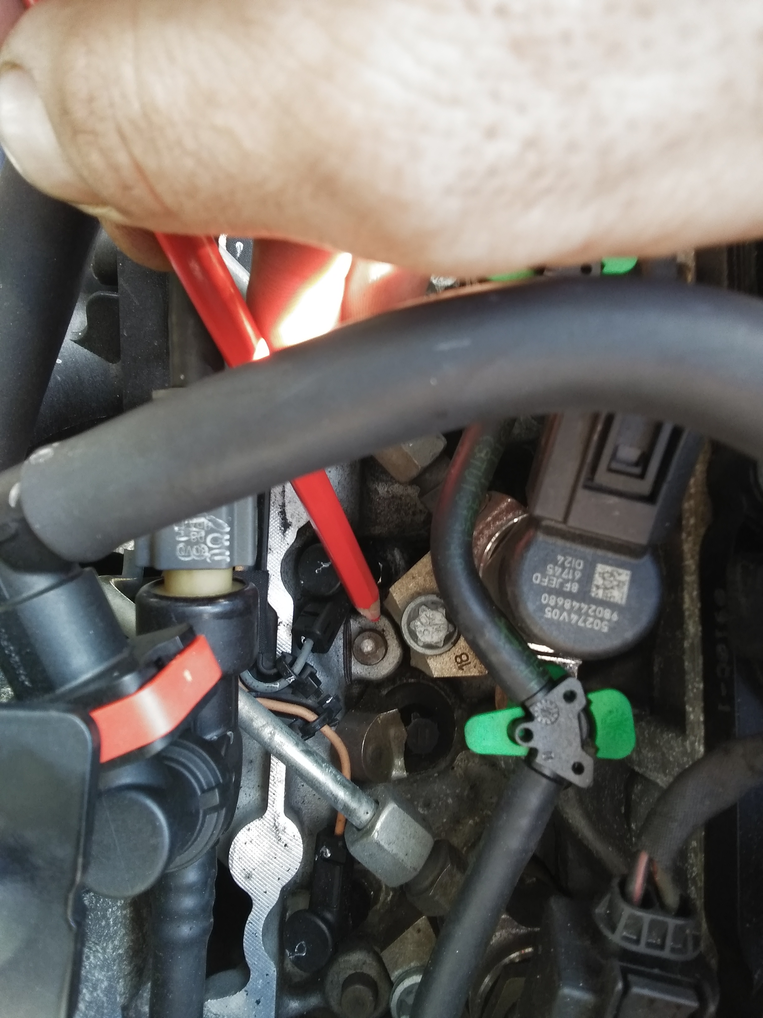

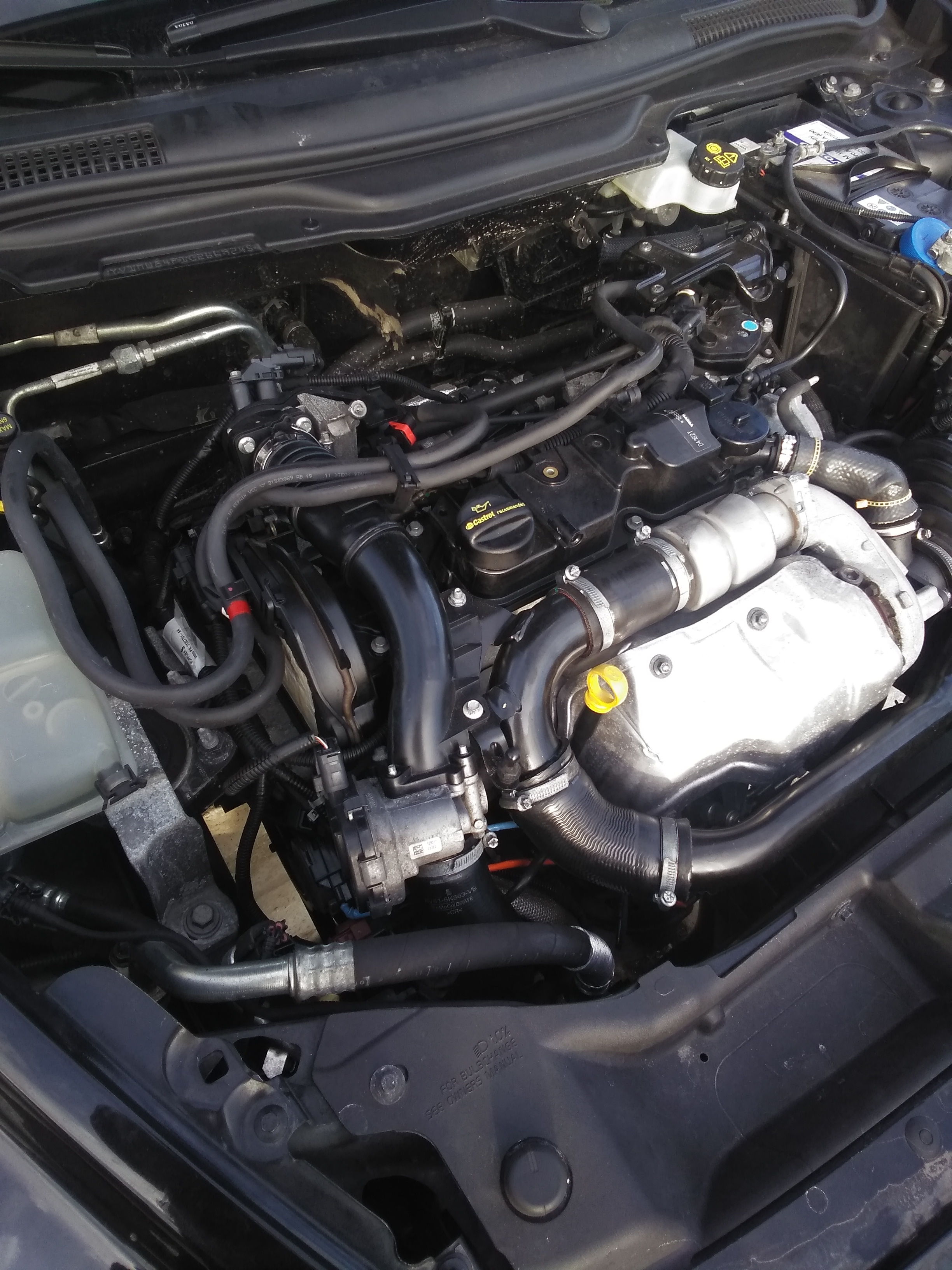

salut, am cumparat de curand un v50 diesel 1,6 , totul bine si frumos motorul tragea bine  am circulat circa 900km de cand am cumparat-o , am schimbat uleiul si filtru , de dimineata pornesc masina am lasat-o sa se incalzeasca circa 5 minute , la un moment aud zgomot ciudat la motor si un usor fum de sub capota , am tras o sperietura groaznica , am crezut ca ia foc , am oprit motorul si am scos borna de pe baterie , la prima vedere masina nu parea sa fi luat foc pe dedesubt, m-am tot uitat la ea si am gasit 2 cale la doua injectoare rupte la injectorul 1 si2 ,
as vrea sa stiu daca printre detinatorii de v50 au mai intalnit aceasta problema .
La D2 am vazut rupte la 1.6d nu .
Pana la urma ce motor ai ?
Trimis de pe al meu SM-G960F folosind Tapatalk
Salut bogdan , scuze da nu prea stiu exact care din modele este , masina e din nov 2011  euro 5 , tind sa cred ca e modelul de 84kw  , pot pune foto cu motorul daca vrei
Si totusi dupa o vizualizare mai atenta  una din came e diferita fata de restul.
Este D2 modelul si este o buba standard .
