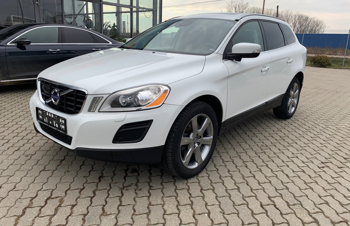

Salutare tuturor! E prima mea postare aici, sper sa gasesc raspuns la cateva intrebari, multumesc anticipat. Am un buget de 17000 euro si de cateva luni caut un 4x4 second care sa ma multumeasca, minim anul 2011. Dupa indelungi cautari, trecand de la X3 la Forester, de la GLK la Tucson, de la Q5 la Vitara, etc, m-am oprit la Volvo XC60 care parca are ceva in plus, imi place designul elegant foarte mult. Am ochit un Volvo XC 60 Sumum 2.4 D AWD, 215 CP Automat, din 2013 in certificat insa cred ca e fabricat in 2012, 170000 km . In primul rand , merita cei 16500 de euro ceruti de proprietar? Prima problema ar fi legata de faruri, proprietarul imi spune ca sunt xenon dar nu stie daca sunt adaptive(sau nu vrea sa spuna) si, fiindca chiar nu ma pricep, va intreb pe voi, cum imi dau seama daca sunt adaptive sau nu? O alta rugaminte, sa imi recomandati un service din Satu Mare unde sa pot sa ii fac un test. Altceva, masina are 175000 de km, proprietaarul imi spune ca distributia se schimba la 180000, un pret pt schimbare? E ok la 180000 sau tb schimbata mai devreme? La ce alte aspecte tb sa fiu atent? Masina este cea din poza.
Nu se vede poza, poate pui si poza .

Cel mai apropiat loc unde poti sa faci o diagnoza ar fi la Cluj cred, la dealerul Volvo din Cluj. Vizavi de xenon adaptive, la ce te referi concret?
Salut! Fiindca nu ma pricep,  nu imi dau seama daca farurile sunt xenon simplu, neadaptive, sau sunt adaptive. Ma gandeam ca cine se pricepe, observa din poza. Intre timp insa am renuntat la ea, mi s-a parut pretul cam ridicat. Acum mai am o dilema, desi as fi vrut AWD, observ ca la una mai tinerica, care sa arate bine, cu km mai putini, nu ma lipesc fara 18000-19000. La 17000 as putea insa sa iau FWD, din 2015, insa ma sperie ce spun unii colegi pe aici, ca nu ar fi stabila in curbe. Asadar, in momentul asta nu sunt decis, stiu doar ca vreau volvo. Cu ochiul imi face si un hibrid v60 insa gasesc putine informatii despre el(as prefera de la soferii romani). Pe primul loc ramane xc60, ce-i drept. A propos, daca stie cineva un xc60 bun de vanzare, ma intereseaza, multam.
cristian...io de bun si ieftin n am auzit cel putin de la varsta majoratului. uite...de exemplu, eu anul trecut pe xc60 awd din 2015 cu 84 de mii km am dat 26000E. masina cu km reali luata din reprezentanta Volvo din Germania. testata personal la Dekra, si alte tembelisme de ale mele...ca in principiu stiu ce vreau de la o masina sh. Sincer...tu dadeai banii astia? Iar cu farurile alea nu e mare inginerie de testat, te urci seara in masina si daca fascicolul luminos urmeaza traiectoria volanului la viteze mici, zici asa, am faruri adaptative

Farurile Xenon de fabrica au automat auto-leveling, daca la asta te referi. Dar sa schimbe automat fazele si sa "deseneze" automat pata de lumina in functie de trafic trebuie o licenta soft, sau optiune din fabrica chiar. Nu se vede din faruri.

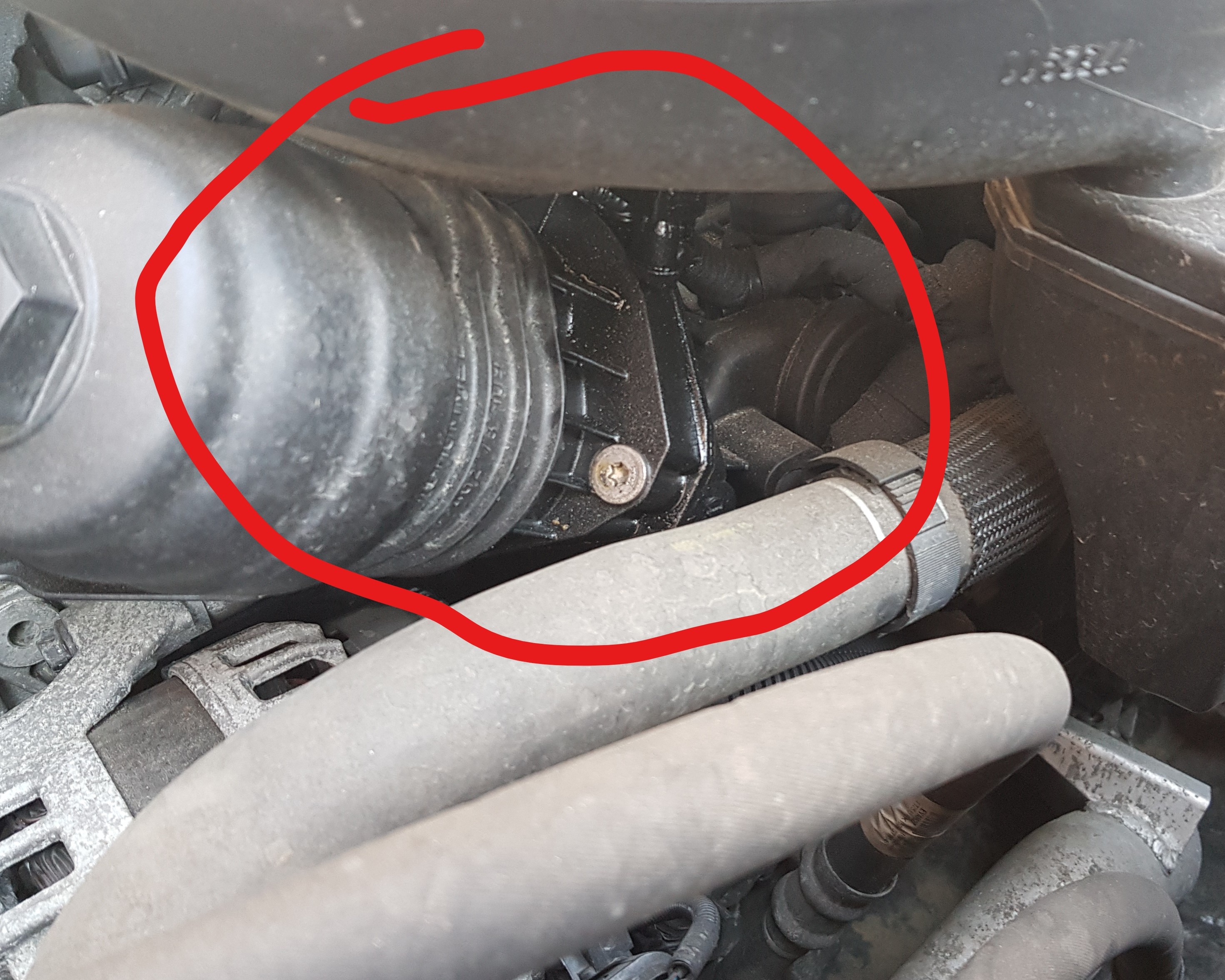

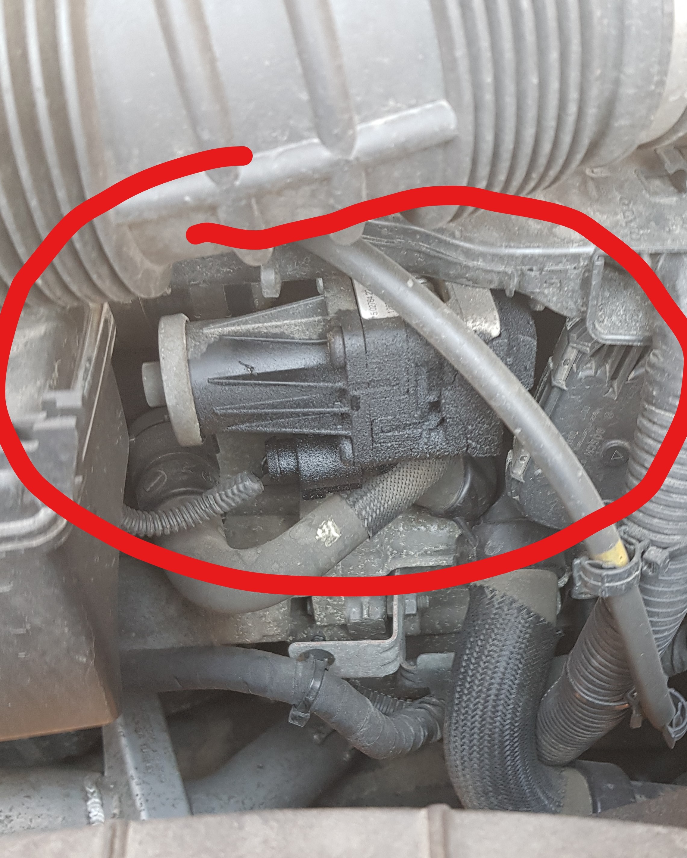

Azi am vazut un D5 AWD din 2012 si am observat la motor urme de ulei. Cum vi se par, sunt normale sau problemele sunt serioase? Merita sa fac programare pt o verificare sau caut alta?

Daca interpretez eu bine poza, este o 'buba' normala, se remediaza prin schimbarea tubulaturii de la admisie, in jur de 800 lei piesa.

Am inteles ca in prima poza ar fi supapa Egr. Si intr-adevar, e cam 800 lei, originala volvo e vreo 2000, insa cica asta e un semn ca turbina ar fi pe duca.
