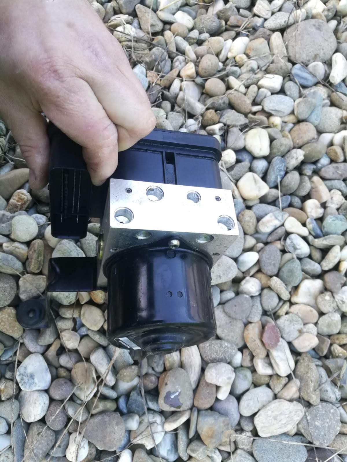

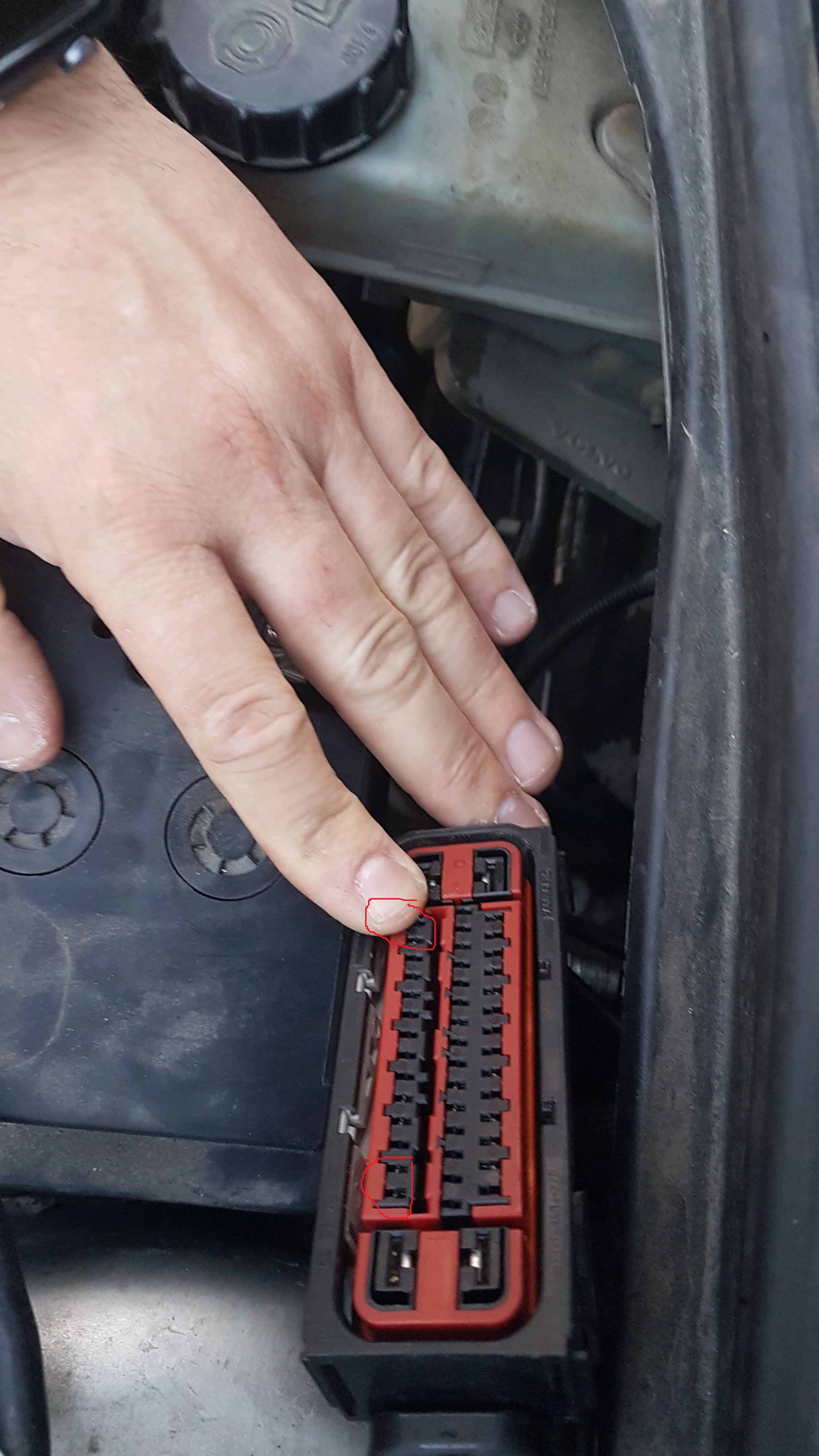

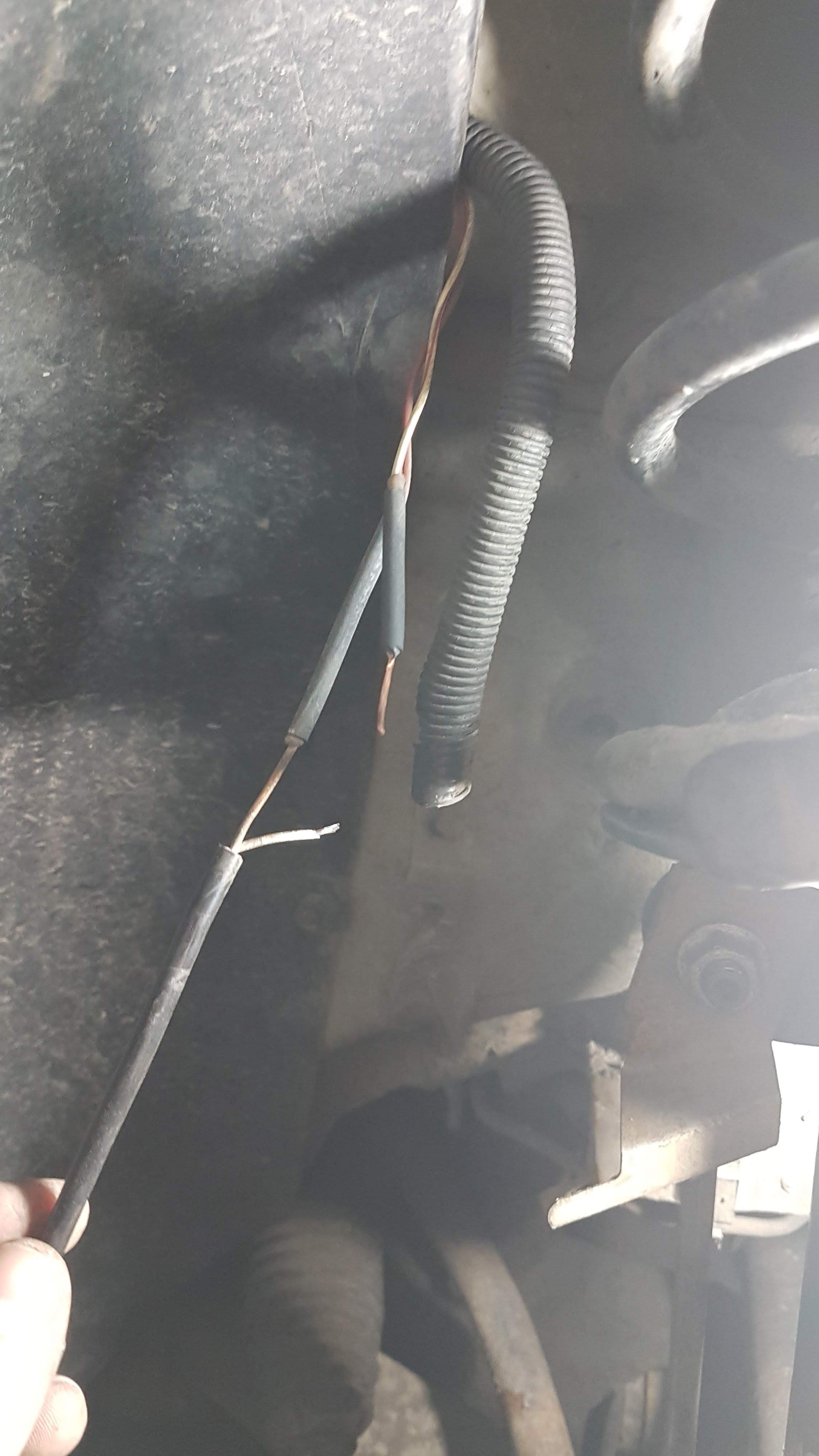

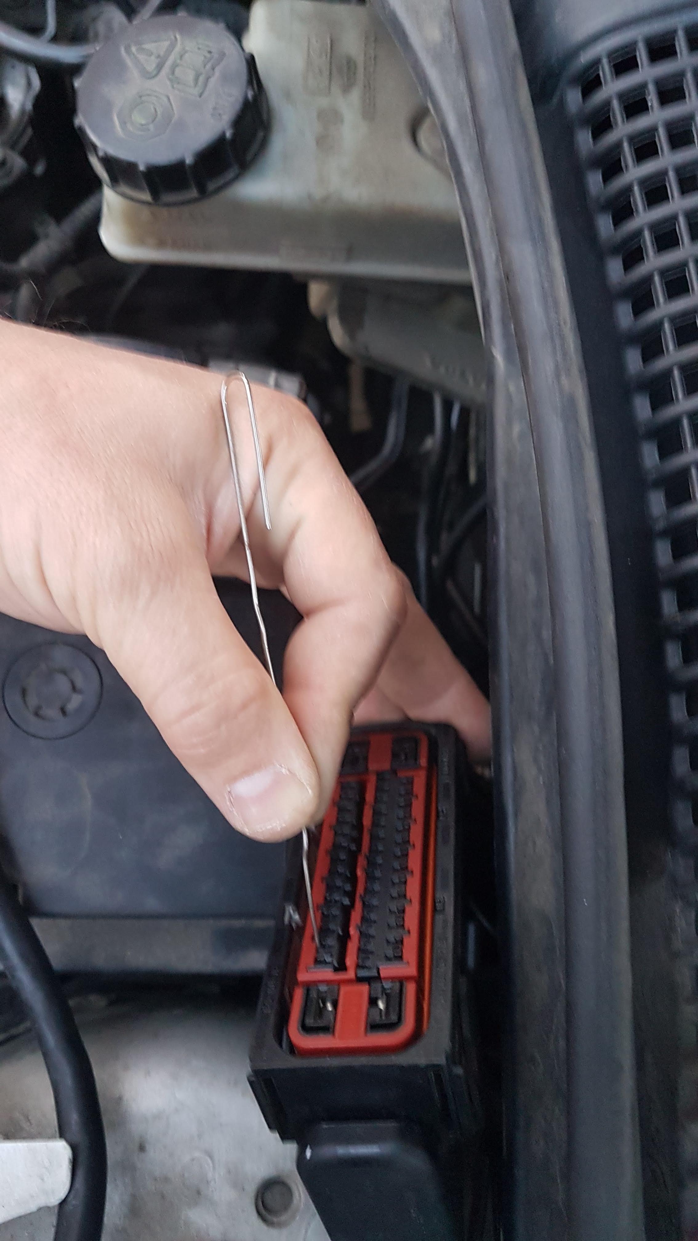

Intrucat m-am apucat sa schimb tot ce se putea schimba pentru a remedia defectiunea, eram pe punctul de a inlocui modulul ABS. Pentru siguranta, am masutat si continuitatea cablurilor ce duc la senzori si, spre bucuria mea, am gasit si revolvat defectiunea (conductor electric intrerupt). Daca incepeam cu asta, economiseam timp si bani.
Pentru cei ce ar avea nevoie atasez pozele cu pinii moduluilui ABS corespunzatori senzorilor rotilor fata. Sper sa se vada pinii incercuiti cu rosu de la extremitatea conectorului.
