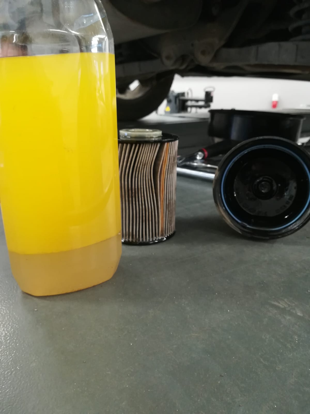

 Mi s-a oprit masina in mers de cateva ori in 300 km, a pornit întotdeauna la a doua incercare, indiferent dacă tineam 5 secunde sau douăzeci la prima incercare,  pe autostrada s-a limitat in putere si turatie la 3200-3500 ( în gol), am reusit sa o tin in 70 km/h, la iesirea de pe autostradă s-a oprit si nu a mai pornit decat cu spray, dar tot limitată,  fara sa se aprinda nici un martor la bord.
Am defacut filtrul de motorină  si am gasit un sfert cu apă.  Doresc sa dau rezervorul jos sa-l curat și sa vad daca pompa de motorină nu are sorbul infundat.
 Daca cineva a mai facut aceasta operatiune  de demontare a rezervotului sau are idee care este procedura il rog sa ma indrume si pe mine.
Ce masina si ce motor .
