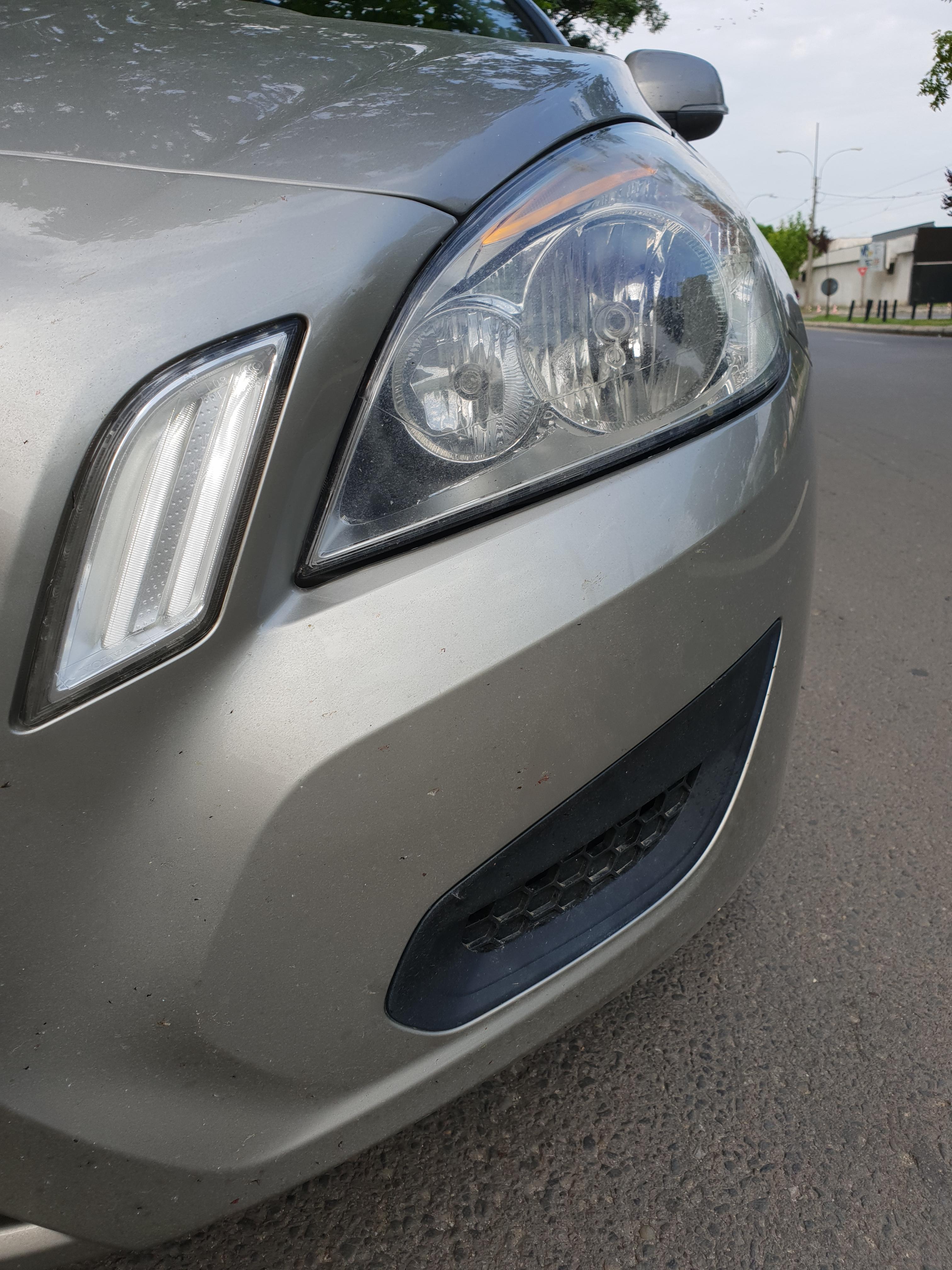

Salutare,
Cum se schimba DRL-ul la modelul 2012? Inafara de un clips in partea superioara nu imi dau seama in ce se mai tine pe spoiler. Am incercat prin locul farului sa il dau jos.
Trebuie cumva data bara jos pentru operatiune?

Se pare ca singurul element in care e prins acest "far" e clipsul din spoiler de deasupra si teoretic ar trebui sa il imping catre interior sa iasa. Am aplicat ceva forta si nu cedeaza. Mi.e sa nu pleznesc vreun plastic...

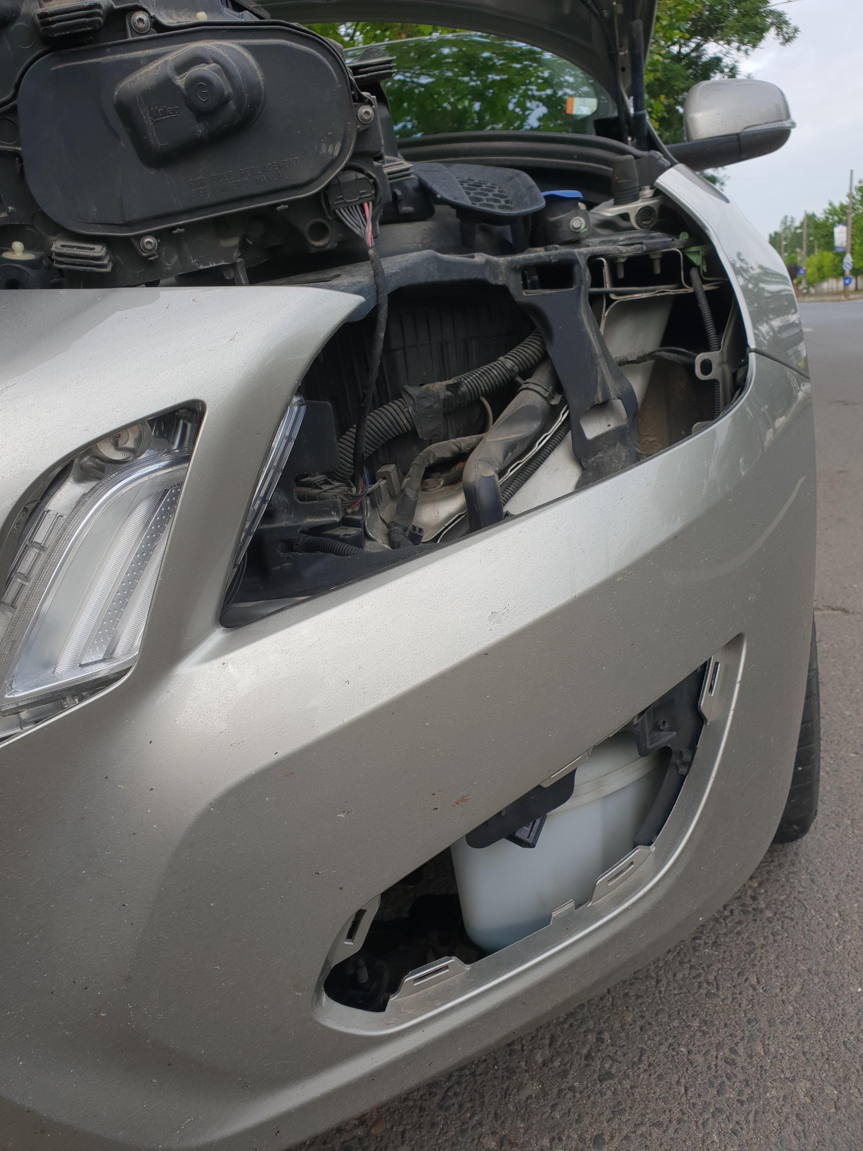

Update...

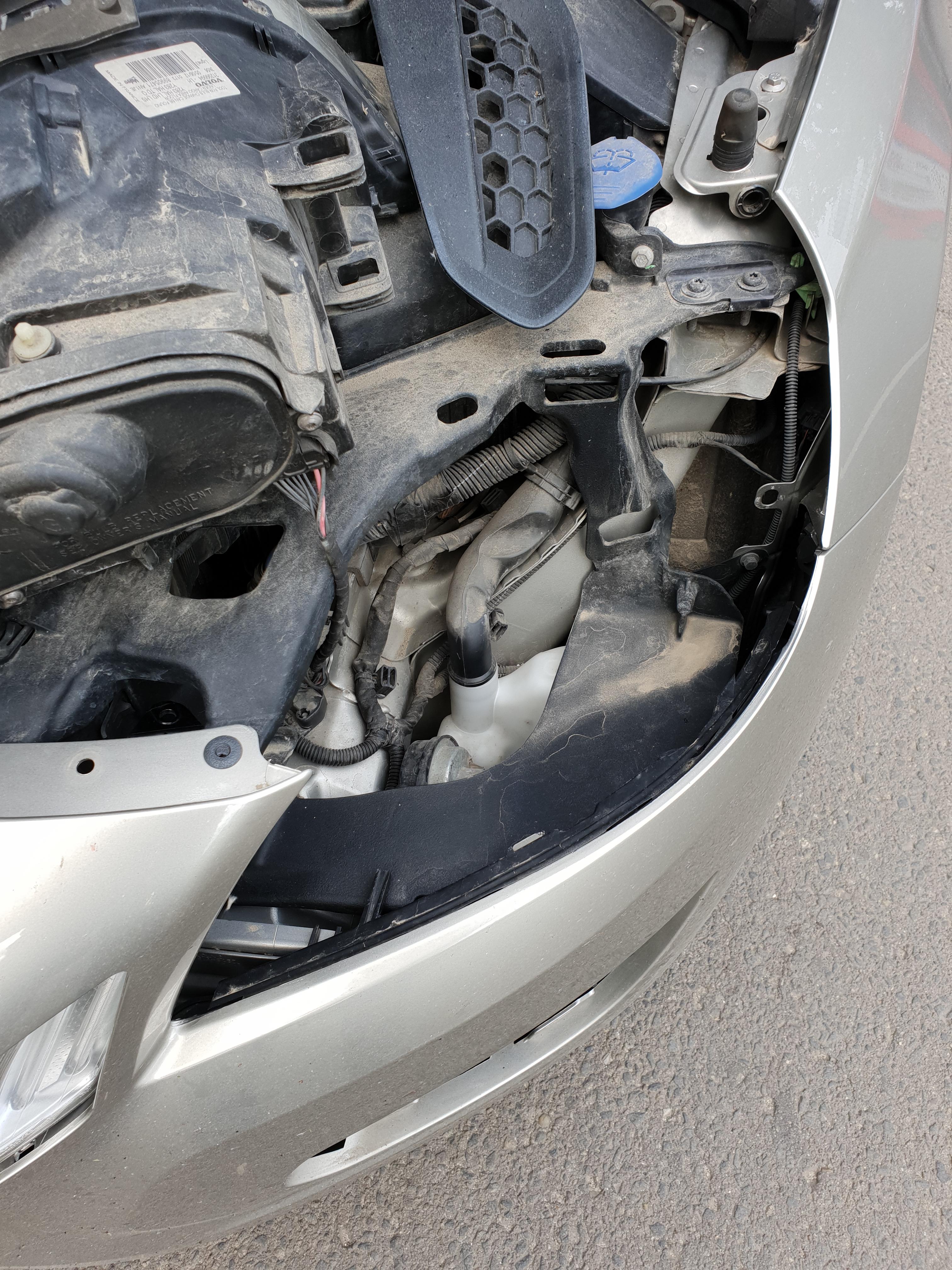

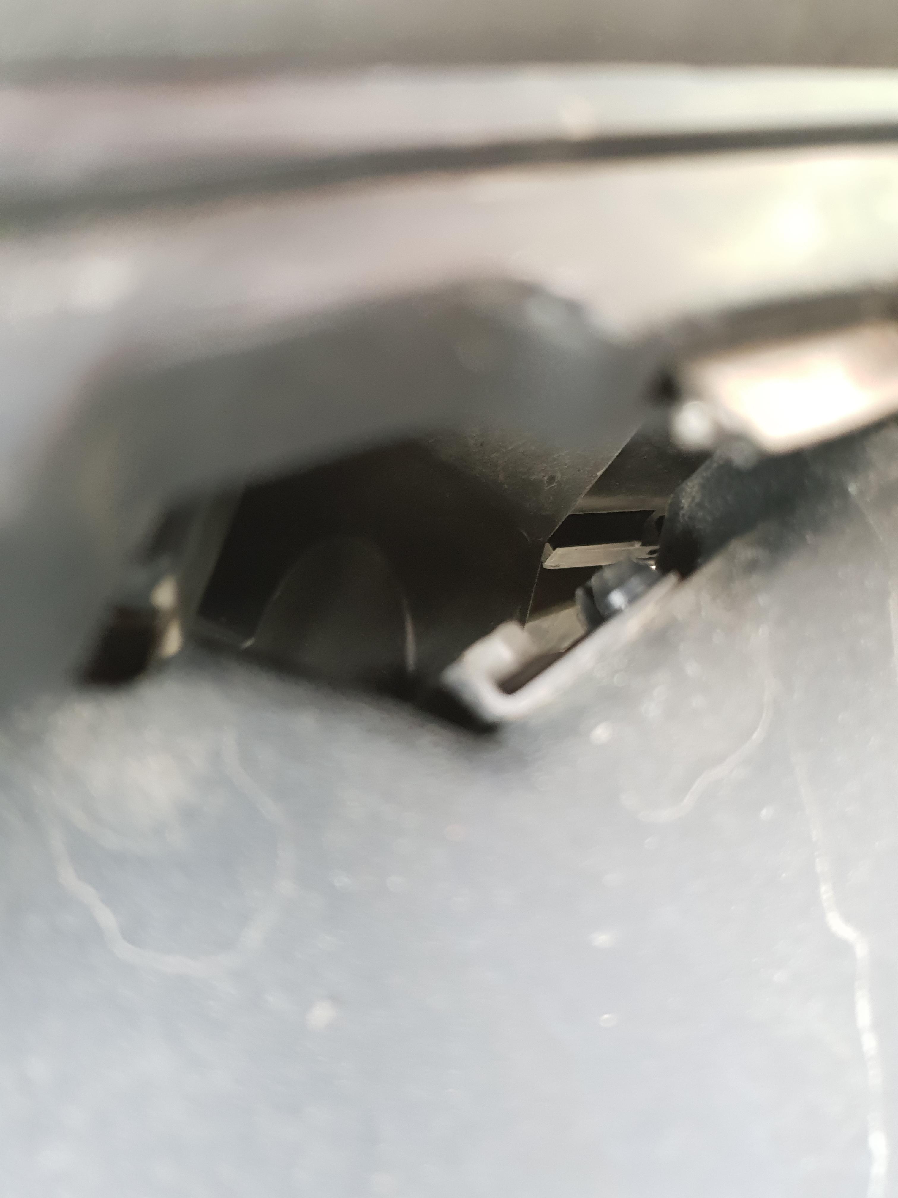

Tocmai ce am reusit sa schimb farul de pozitie stanga fata din pozitia soferului. Las un mic tutorial caci poate mai sunt si altii carora pietrele le fac pagube si isi prind urechile ca si mine.
Timp de executie ... 20 min.
Unelte folosite: ambele maini.
1. Se scoate farul

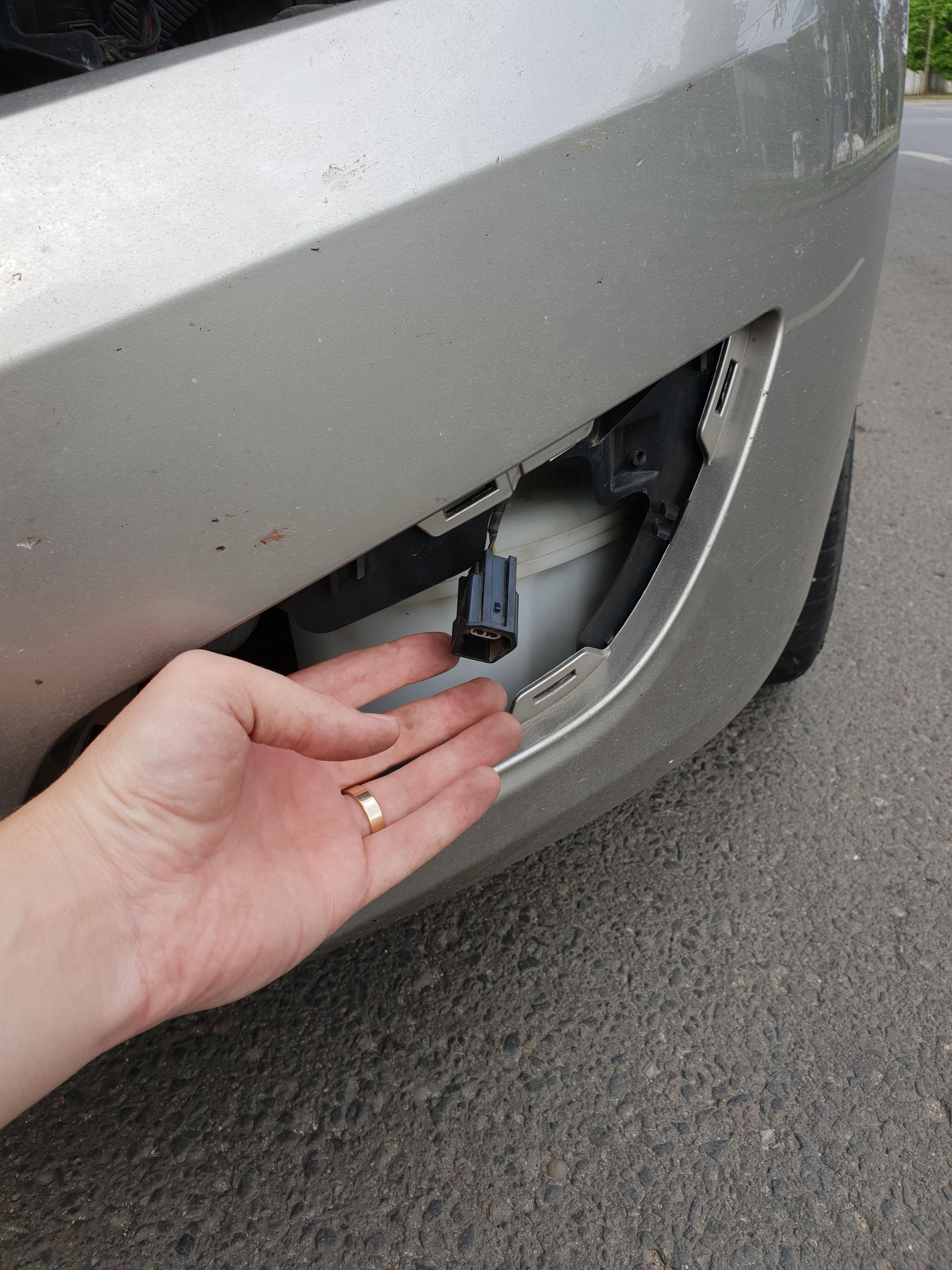

2. Se scoate ornamentul de plastic negru/gura aerisire de sub far, cu degetele prin decupajul acestuia incepand dintr.o parte.

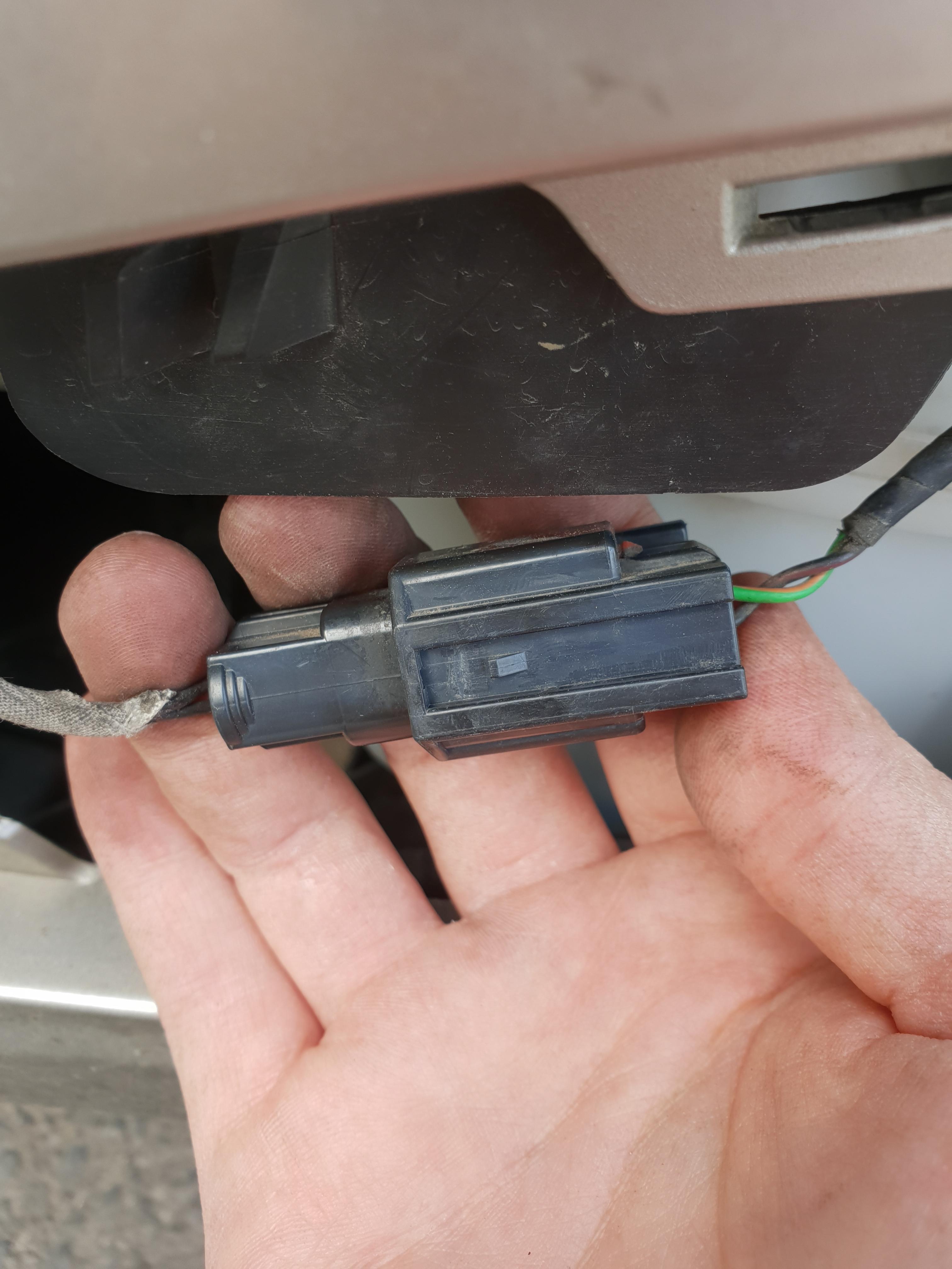

3. Se scoate cablul farului de pozitie de pe acesta ce este prins cu clips mic alb in partea de jos.
4. Se scoate conectorul cu totul din lacas ce se afla intre spoiler si goarne/claxoane si se trage inspre gura de aerisire in jos pentru posibilitate deconectare mufa alimentare. Aceasta este defapt si cea mai dificila operatiune dar nu atat la scos, cat la remontat. Este o montura similara cu şină.
5. Farul de pozitie este asigurat in partea de sus  pe spoiler, printr.un clips ce se indeparteaza.
6. Farul de pozitie se scoate apasand usor in partea de sus spre interior/motor.
7. Operatiunea se desfasoara in sens invers incepand de la punctul 6.
Atasez si cateva poze.
Spor!
Edited by yachtmanblue
