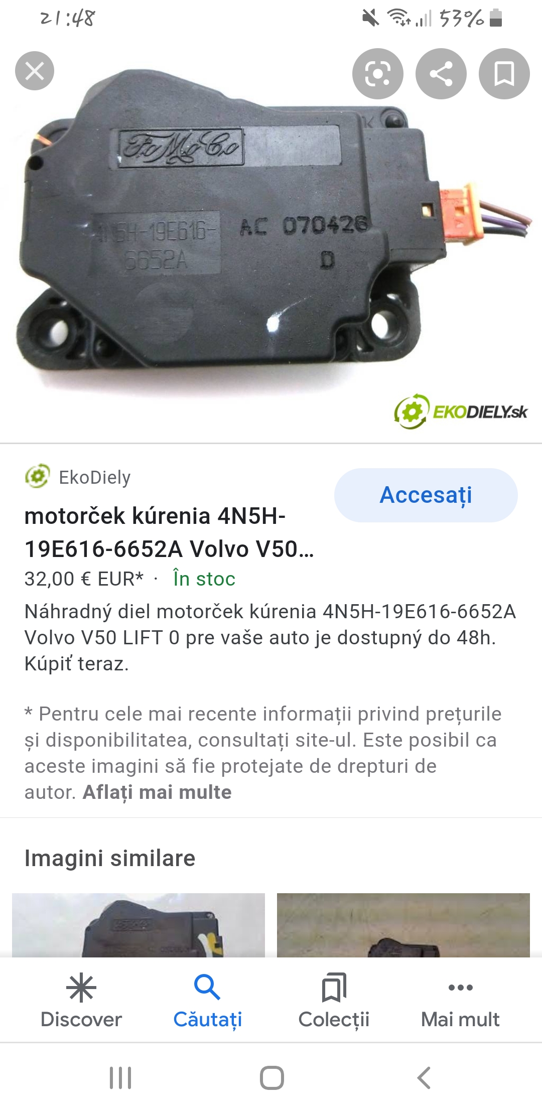

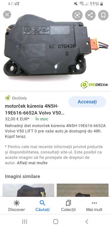

Posted 27 May 2021 (edited) · Report post On 21.05.2019 at 8:10 AM, IulianE said: Unul dintre motorase s-a decalibrat sau chiar a cedat. In prima faza faci o recalibrare cu un tester,poate sa fie si Autocom,merge foarte bine,nu iti trebuie Vida pt asta.Daca problema nu se rezolva cumperi din dezmembrari alt motoras,merge cel de Focus si e ieftin,undeva la 50 lei Te-as contrazice ca merge cel de focus! M-as bucura sa fie asa, am gasit nou la 117 lei pe emag...pt focus 2004-2011, mondeo mk4...SEAMANA PERFECT MODULUL, doar ca ar avea 4 sau 6 pini!!! La noi lavolvo, desi e fabricat tot de fomoco avem 3 PINI!! ORICE SUGESTIE E BINEVENITA! AS COMANDA CEL DE PE EMAG (EXPERT AUTO SUCEAVA LIVRATOR) dar din studiile mele pe toate forumurile alea sunt cu 4 respectuv 6 pini, adica mufa care intra in actuator(modul) La volvo are 3 pini! Poza 1 originalul - poza 3 cu cele 3 fire (pini) Poza 2 e de pe altgradauto pt focus cu 4 PINI! Edited 27 May 2021 by gicusorlex Share this post Link to post Share on other sites

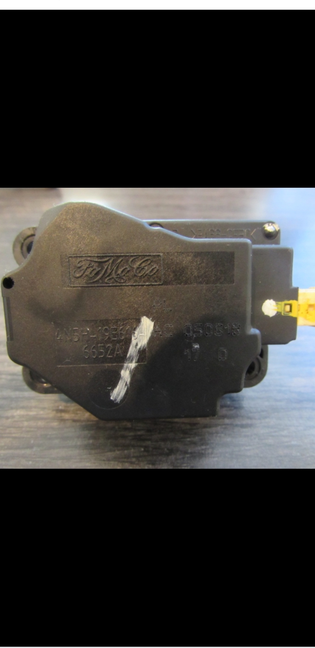

Posted 27 May 2021 (edited) · Report post Codul tau este 4N5H-19E616,scrie clar pe regulator. De fel ,orice piesa suspecta a fi defecta ,se cauta dupa cod si nu dupa marca masinii sau circumferinta rotii.. La Focus mi se pare ca este 3M5H-19E616 adica altceva ,insa nu mai conteaza si cauti codul FoMoCo scris pe regulatorul de incalzire suspectat a fi defect (Volvo). Cam rar pica aceste motorase si daca o fac posibil sa iti prajeasca si modulul ce il comanda ,in teorie.In fine Edited 27 May 2021 by Vvolvo Share this post Link to post Share on other sites
Posted 28 May 2021 (edited) · Report post 14 hours ago, Vvolvo said: Codul tau este 4N5H-19E616,scrie clar pe regulator. De fel ,orice piesa suspecta a fi defecta ,se cauta dupa cod si nu dupa marca masinii sau circumferinta rotii.. La Focus mi se pare ca este 3M5H-19E616 adica altceva ,insa nu mai conteaza si cauti codul FoMoCo scris pe regulatorul de incalzire suspectat a fi defect (Volvo). Cam rar pica aceste motorase si daca o fac posibil sa iti prajeasca si modulul ce il comanda ,in teorie.In fine Se pare ca ai inteles NIMICA. Ce-i drept, dupa 89 limba romana "e grele" pt multi. Eu am zis asa... 1. Am problema asta ca si a celuilalt de mai sus. 2. El a zis ca merge de focus si am dovedit contrariul. 3. Nu se cauta piesa doar dupa codul piesei, poate doar la rolls royse. Am si un Renault si merg piese mai ieftine de logan, tot made in france. Celelalte piese de pe volvo s40 sunt de focus...bujii, distributie, radiator...etc si au coduri diferite dar potrivire identica! Deci...sa nu vorbim prostii daca nu stim! Edited 28 May 2021 by gicusorlex Share this post Link to post Share on other sites

Posted 28 May 2021 · Report post Acum 3 ore, gicusorlex a spus: Se pare ca ai inteles NIMICA. Ce-i drept, dupa 89 limba romana "e grele" pt multi. Eu am zis asa... 1. Am problema asta ca si a celuilalt de mai sus. 2. El a zis ca merge de focus si am dovedit contrariul. 3. Nu se cauta piesa doar dupa codul piesei, poate doar la rolls royse. Am si un Renault si merg piese mai ieftine de logan, tot made in france. Celelalte piese de pe volvo s40 sunt de focus...bujii, distributie, radiator...etc si au coduri diferite dar potrivire identica! Deci...sa nu vorbim prostii daca nu stim! Ti-am spus un singur lucru mai direct si la obiect, anume sa comanzi strict dupa codul piesei si ai rezolvat problema, fara sa te mai complici sa dovedesti cuiva, etc..Nu sint nascut dupa ultima ploaie cum ai crede ,nu ma cunosti ,nu stii ce cunosc in acest domeniu etc. Pentru linistea ta , sa stii ca am avut printre multe autoturisme si un "Focus " cu motor D5 ,care se chema Volvo si am renuntat acum vreo 8ani.Actualmente am niste masini "istorice" foarte fiabile ,fiindca nu-mi fac scop in viata sa bag banii in autoturisme, mai ales in Ford-Volvo-PSA. . Numai bine si te rog frumos ,rezolvati problema decit sa vorbesti fara sens la adresa mea. Share this post Link to post Share on other sites

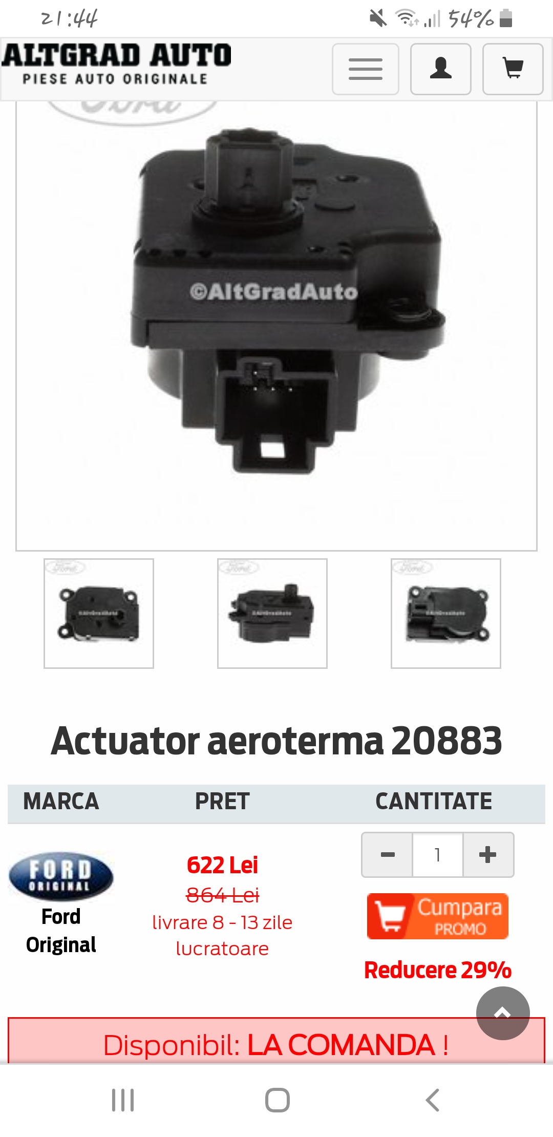

Posted 30 May 2021 · Report post La 28.05.2021 at 0:02 PM, gicusorlex a spus: Calificarea e una, scoala e altceva! Iar nu vrei sa intelegi diferenta! Iar ceea ce zici tu cu comanda pe codul piesei asta stie si un copil de 10 ani. Garantez! Nu-ti trebuie prea multa scoala sa-ti dai seama ca trebuie sa comanzi o piesa dupa codul ei. Eu, ca si cel de sus, am incercat sa eludam costul de "escroci" al volvo...ca daca tu-ar trimite piesa originala de 600 lei made in sweden...ok!!! Dar cand vine o piesa obscura la 600 lei fabricata de fomoco, chiar nu vreau pretul asta. Gicușorule, dacă tu asta ai înțeles despre Volvo că au "costuri de escroci", chiar nu ai înțeles "nimica", vorba ta! Tot ce ai "eludat", a fost limba română. 1 person likes this Share this post Link to post Share on other sites
