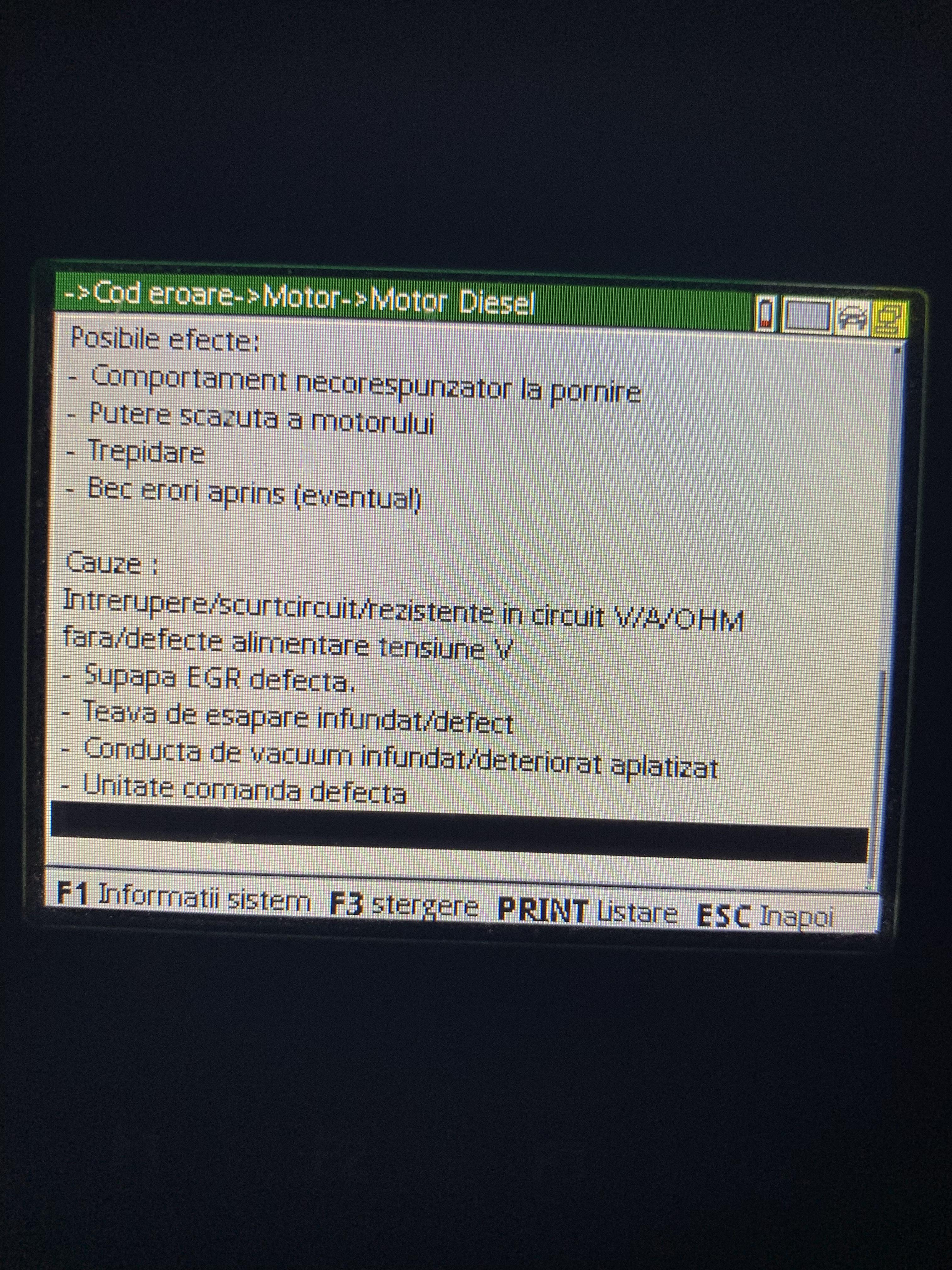

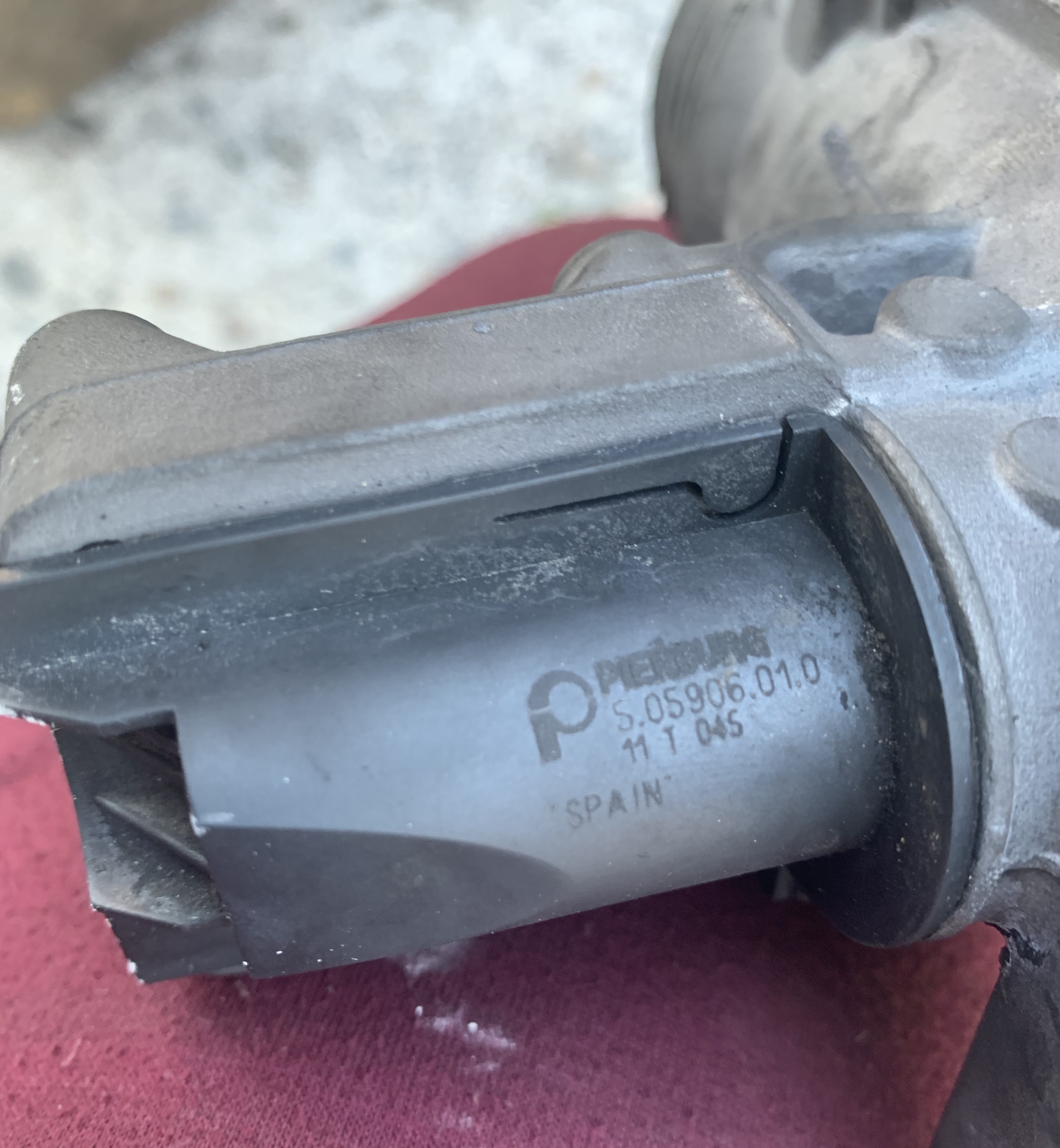

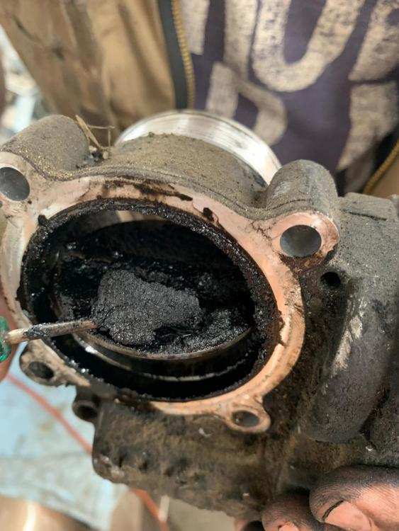

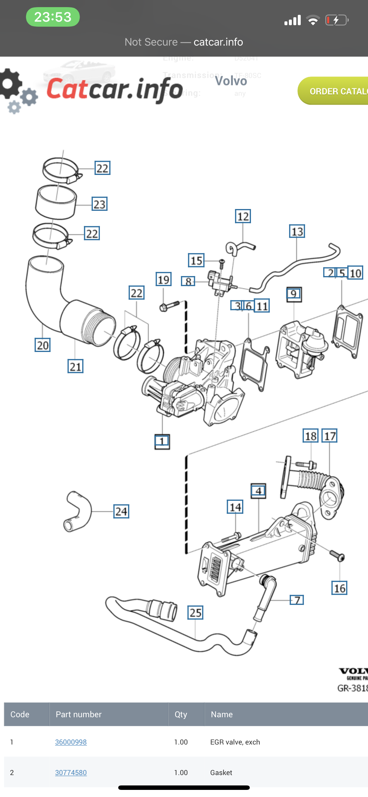

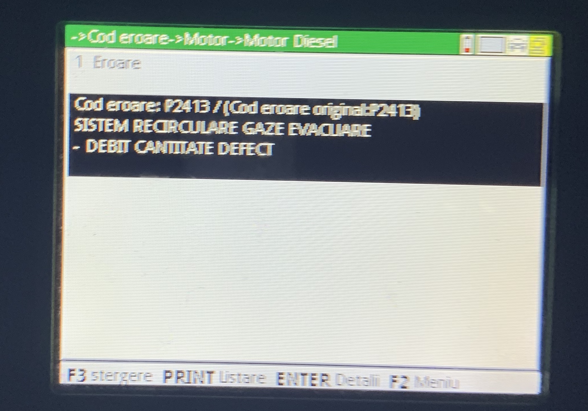

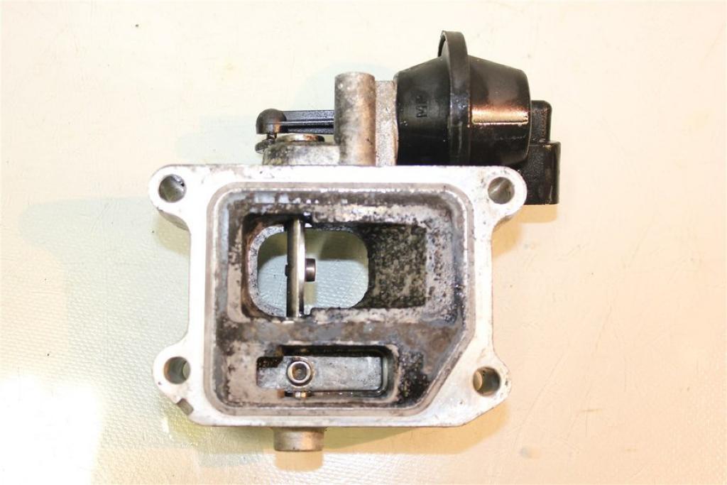

Posted 8 Jun 2019 (edited) · Report post Buna ziua Am o problema puțin ciudata am ajuns cu mașina in reprezentanta din București pentru consum mare in oraș. Dupa diagnoza oamenii au ridicat din umeri și au spus ca mașina nu are erori, și nu știu de unde ar putea fi consumul mare (15-16L/100km) . Masina nu avea nici o eroare/problema de funcționare exceptând consumul mărit de care eu ma plângeam. Am fost la alt service in alt oraș, unde mi s-a recomandat sa curat clapeta de acceleratie ca e murdara, și la demontare văzând corpul EGR, mi s-a recomandat sa fie și acela curățat. (Am acceptat) A fost curățat totul din fata pana la răcitorul de gaze(vezi poza 1) adică corpul clapetei de acceleratie, corpul EGR(poz 1), corpul cu clapeta acționată vacumatic(poz9). După demontare/curățare/remontare mașina intra într-un mod de avarie și nu mai trage (eroare P2413 poza 5-6) Daca resetez eroarea, mașina merge perfect pana la următoarea repornire a motorului când eroarea reapare. Am înlocuit EGR cu altul din dezmembrari de la Alex(Fălticeni-Volvo Dez), și eroarea/problema persista. Nu știu dacă exista șansa sa fi fost ghinionist cât sa fi cumparat altul la fel de defect, dar nu ii dau de cap la mașina ... Am nevoie de un sfat va rog Poza 1 desen explozie EGR poza 2 - clapeta de acceleratie de pe mașina Poza 3 -poza de pe net cu clapeta vacumatica (poz 9 in poza 1), poza 4- codul de la EGR poza 5- eroarea de pe tester poza 6- posibile cauze /efecte de la tester Edited 8 Jun 2019 by Eml Actualizare INFO Share this post Link to post Share on other sites

Posted 3 Nov 2022 (edited) · Report post Acum 15 ore, Cio a spus: Salut. Cum ai rezolvat problema cu eraorea ca acealsi lucru mi sa intamplat si mie. Multumesc! Nu te uiti ca nu a mai intrat de vreo citiva ani pe forum?! Se rezolva cu piesa noua si recalibrare si la un atelier sau service care cunoaste aceasta marca si defect in consecinta . Sh-ul sint bune doar pe electrica (merita a fi cumparate) si nu pentru mecanica (vezi EGR).. este doar o parere si mai ales in cazul diesel-urilor care sint obosite fie astea in circulatie fie Sh de piese.Oricum a ajuns si volvo de tot risul pe piata noastra, nu mai este acea masina stiuta ca fiabilitate. Edited 3 Nov 2022 by Vvolvo 1 person likes this Share this post Link to post Share on other sites
Posted 29 Nov 2022 · Report post Salut, am schimbat cu egr nou calibrat și eroarea persita, am aruncat 1250 RON pe geam. Share this post Link to post Share on other sites
Posted 30 Nov 2022 · Report post Schimba serviceul, poate vei avea mai mult succes. Share this post Link to post Share on other sites
Posted 30 Nov 2022 (edited) · Report post Acum 22 ore, Cio a spus: Salut, am schimbat cu egr nou calibrat și eroarea persita, am aruncat 1250 RON pe geam. Eu am zis de principiu cum sta treaba. In mod cert ,tehnic ,daca este suspecta o piesa ce se poate testa pentru a fi sigur ca este defecta ,mai cu seama ca are si un pret mare, abia dupa aceea se poate concluziona. Am crezut ca mergi undeva care se ocupa de aceasta marca ,desi in mod logic principiul este la fel pentru orice EGR. adica are un motoras electric actionat in pulsuri si mecanic "comanda" la rindul lui o chestie tot mecanica .La remontare pe masina i se face din tester cursa de lucru,asa zisa calibrare. Edited 30 Nov 2022 by Vvolvo 1 person likes this Share this post Link to post Share on other sites
