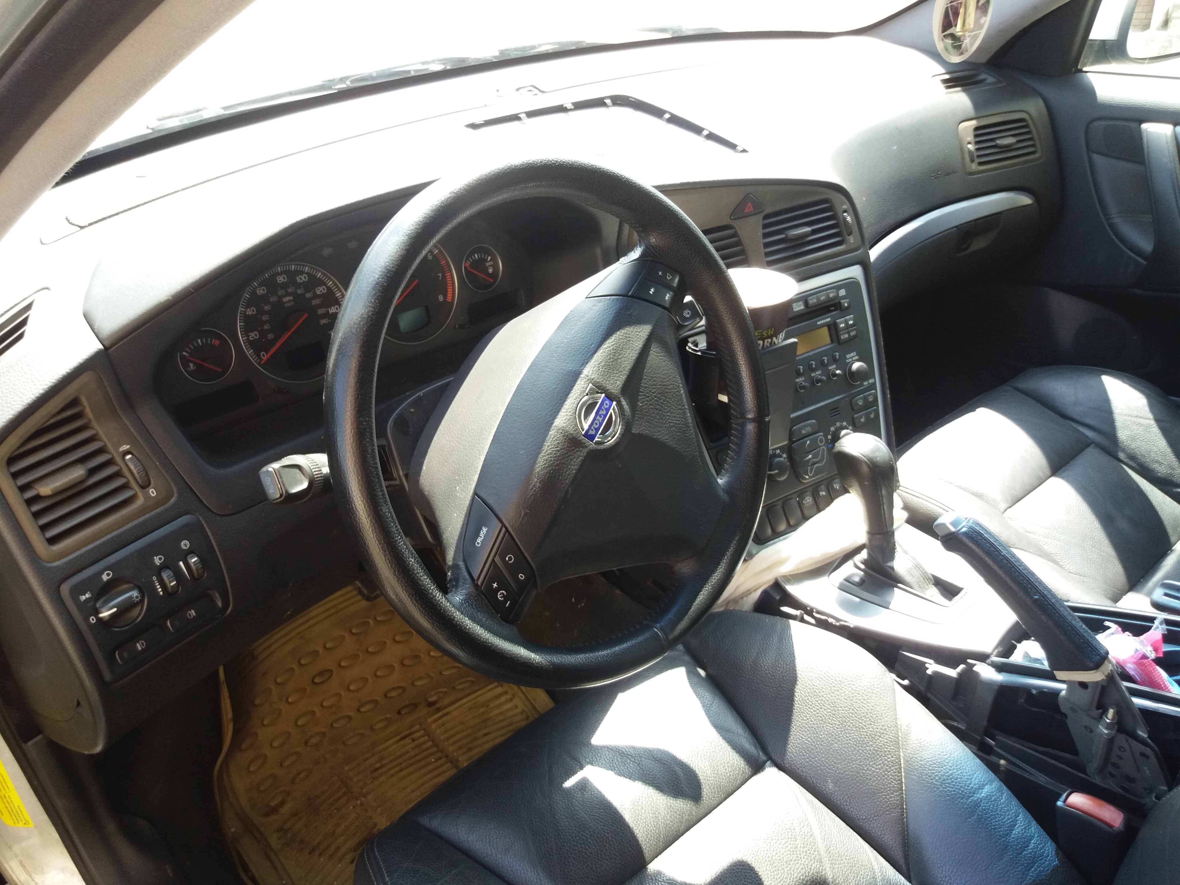

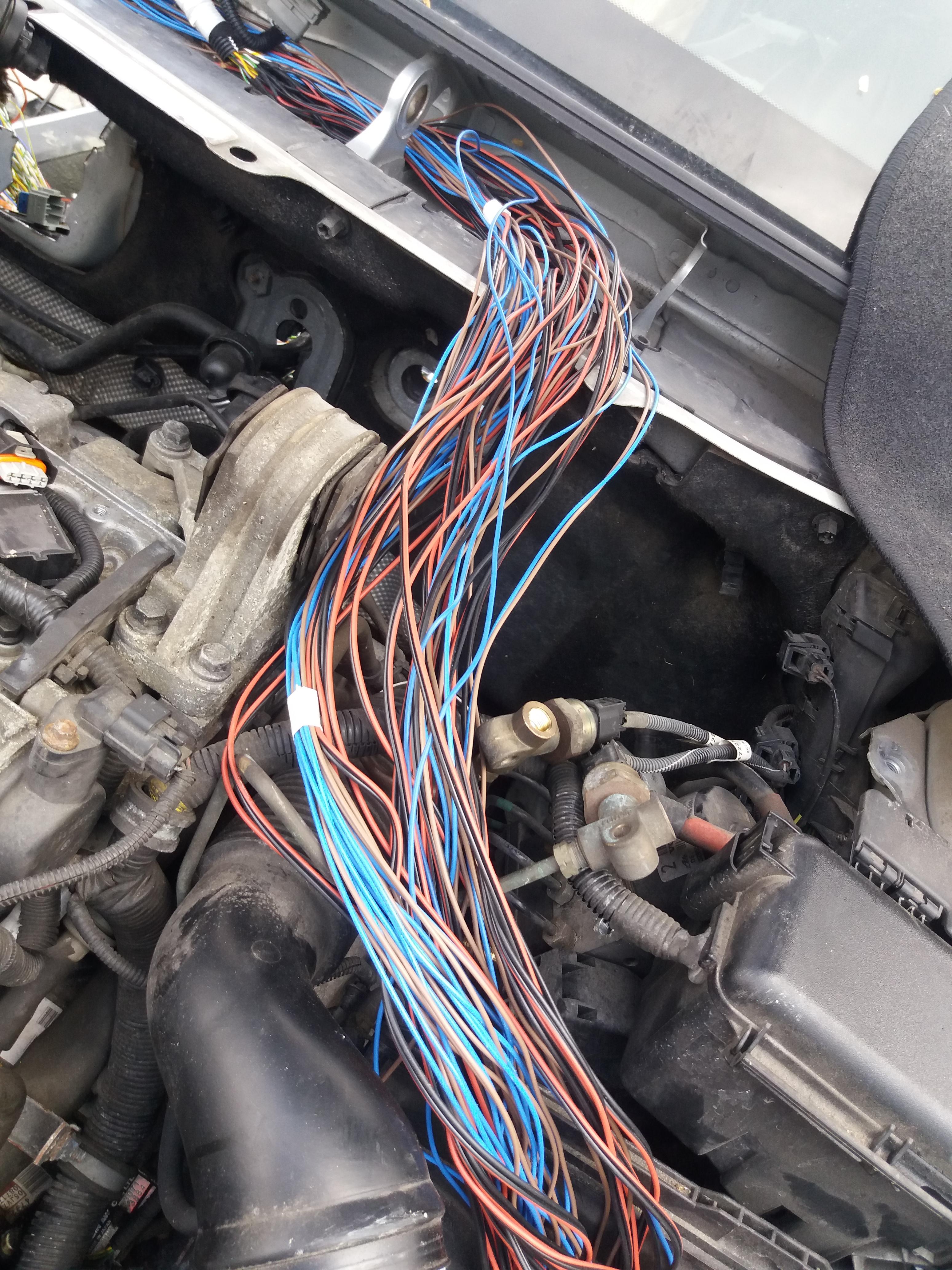

Recent am definitivat mutarea postului de conducere de pe dreapta.Subiectul este un s 60 , din 2005 luna 11, motor benzina 1984 cmc, 132kw, cutie automata 5 trepte aisin.

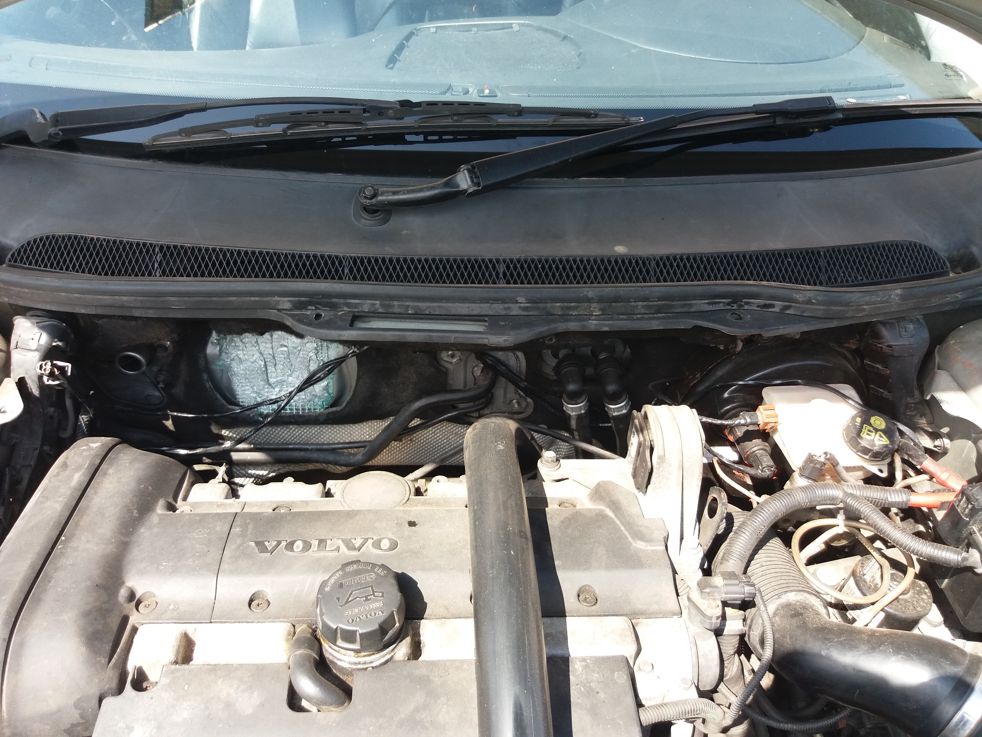

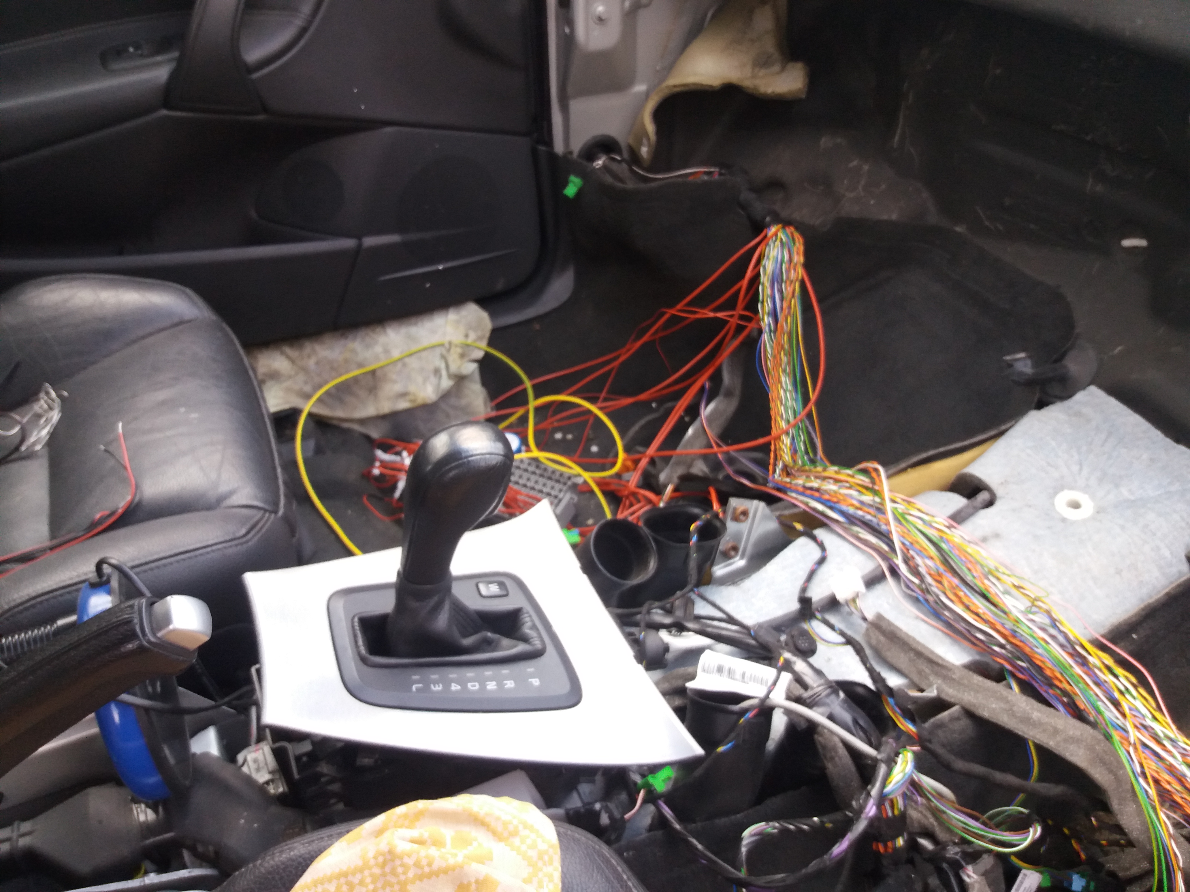

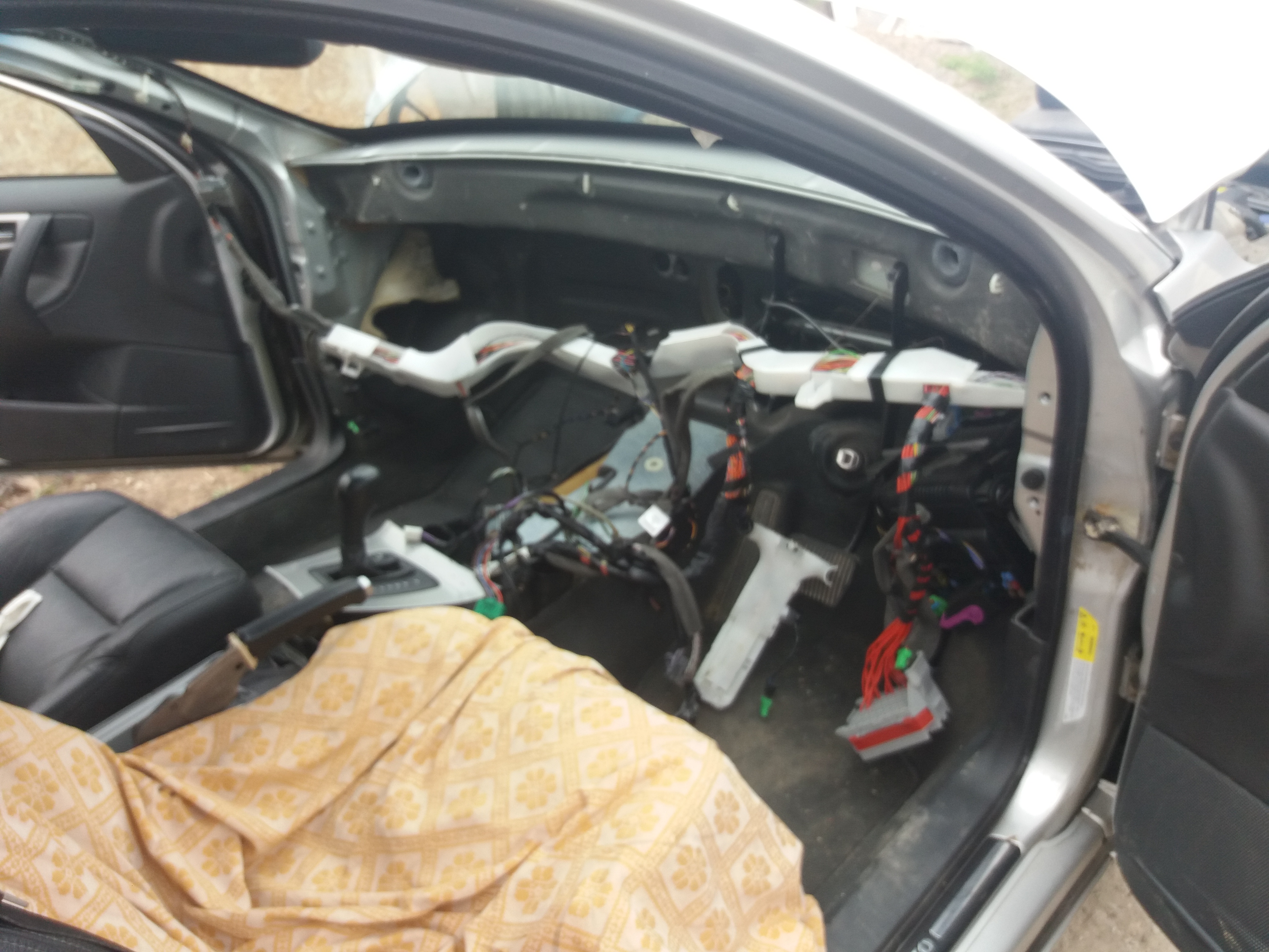

  1.mutat ecm , tablou sigurante.Necesar materiale...cam 120 m fir cupru litat de 0.75 mm, si cam 10 m fir cu gros 4 mm...pentru motor aeroterma.Sa nu se incinga.Fludor, deguvit decapant si tub termocontractibil
 2.montat caseta directie smi , cu tot cu pompa si conducte...de la colegul de forum din Faurei.Am avut caseta ZF...fara filete, de tip push in .Bielete si capi de bara noi, pt smi din anul 2001.

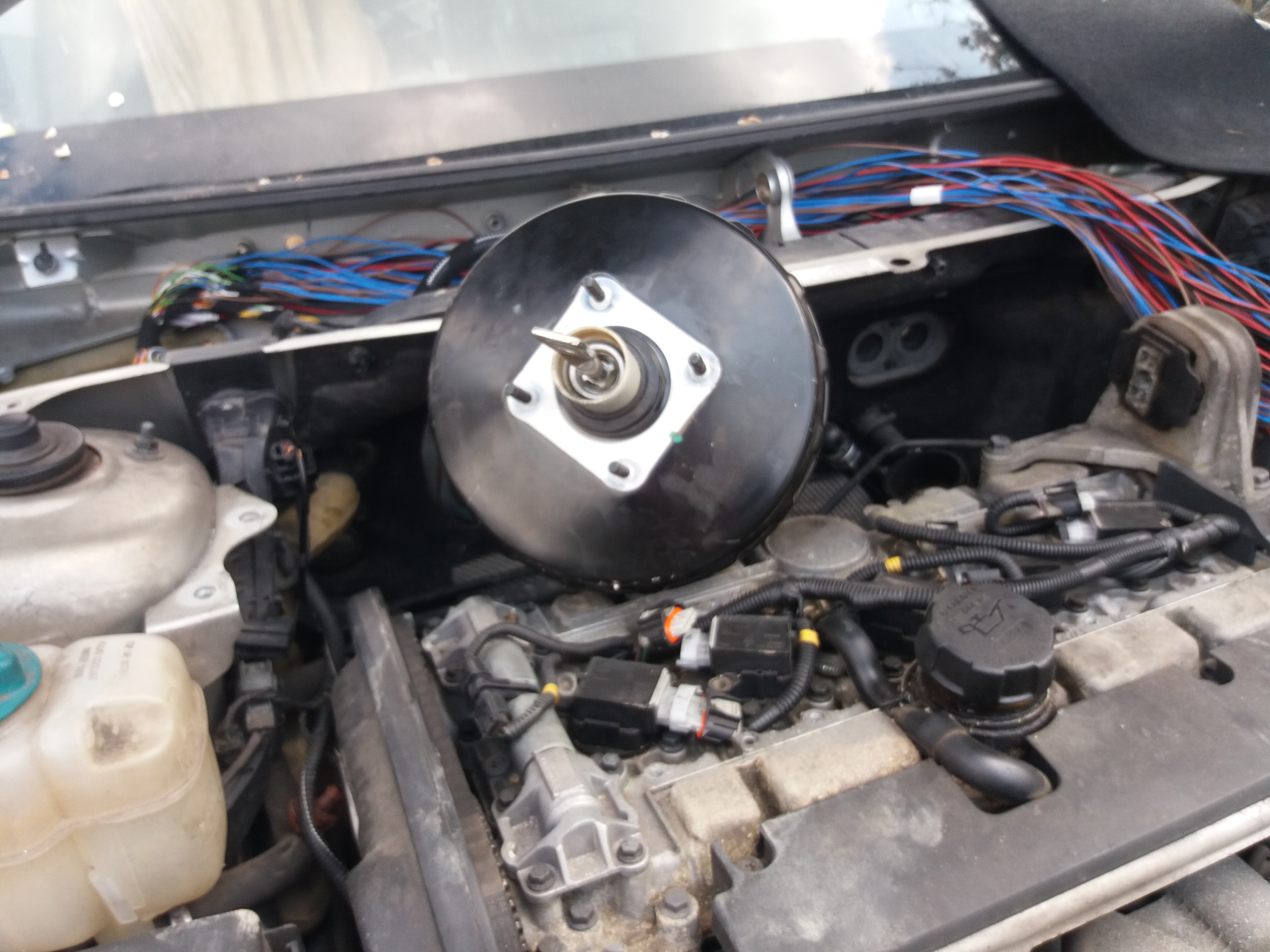

3.mutat servofrina.Gaura de 63 mm , carota bimetal, placa de tabla 2mm , pentru centrare precisa si reglaje de pozitie.

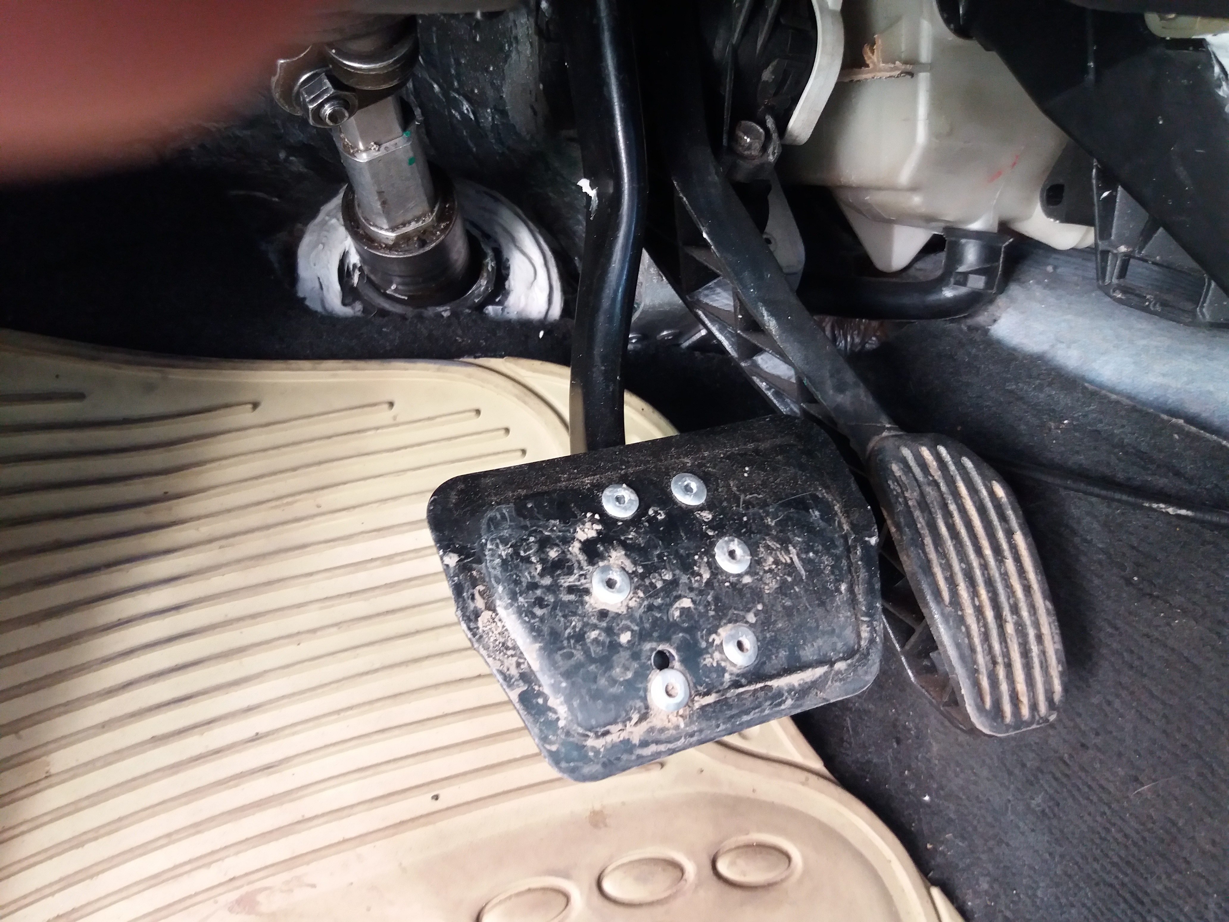

 4.Montat pedala frina...eu am pus de la 850 ...manual .Ceva bricolaj la suporturi...inclusiv pt acceleratie.Reglabile.Le-am pozitionat cam la 15 cm fata de podea.

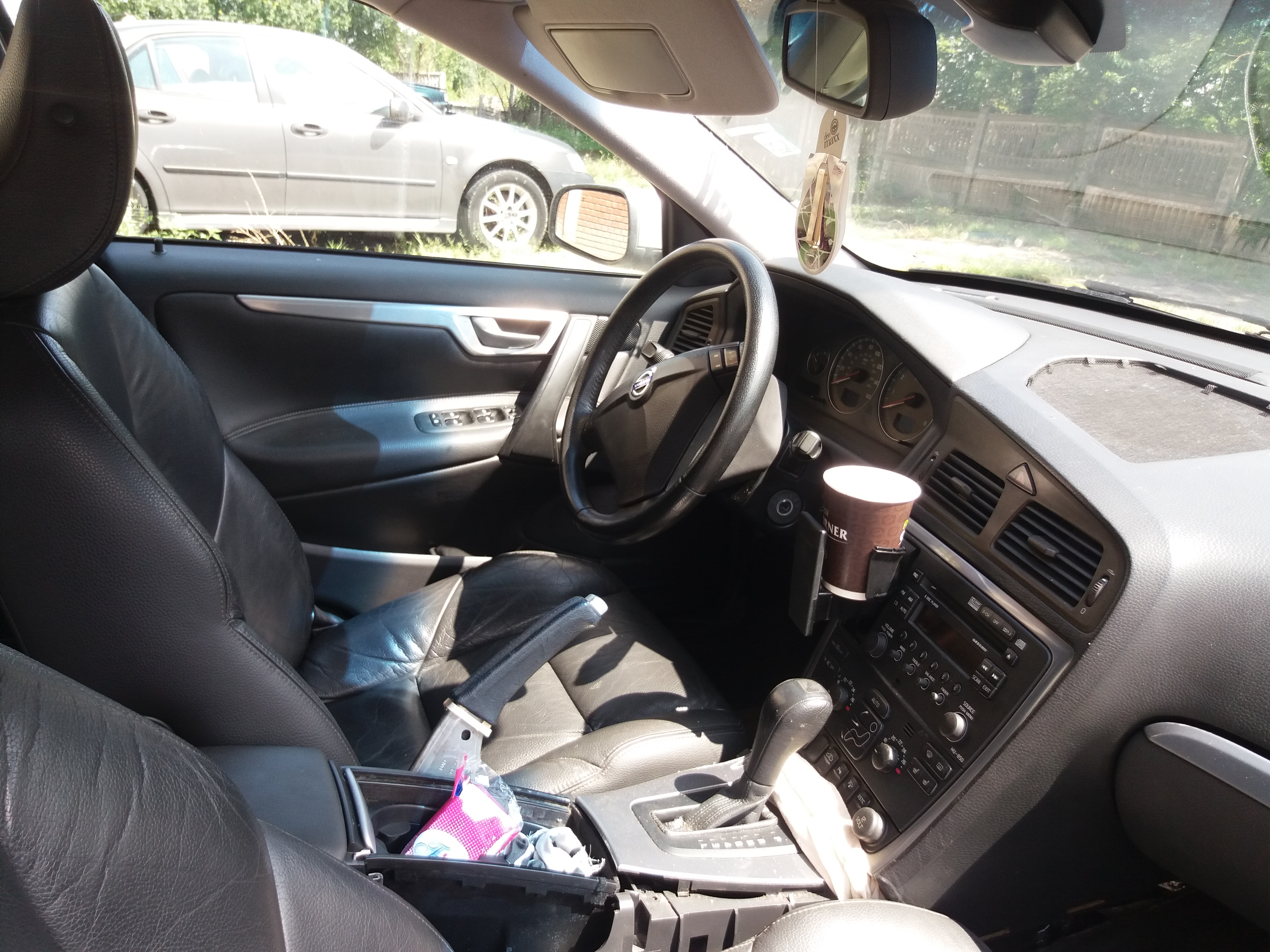

5.montat aeroterma si plansa bord de la lhd.
 6.mutat comenzi geamuri .
 Atasez ceva poze.

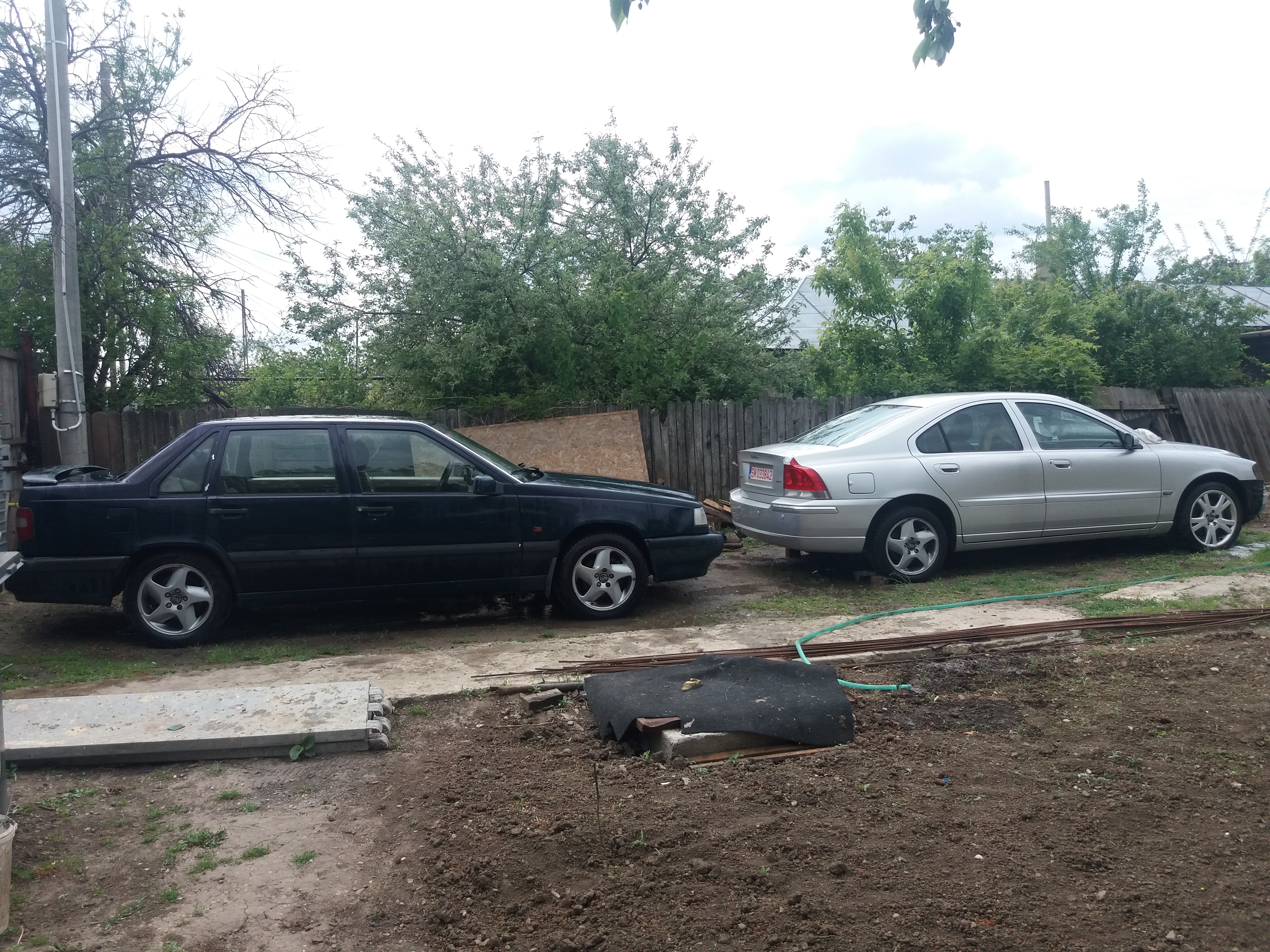

mama si fiica :D
Sunt curios cum o inmatriculezi :)

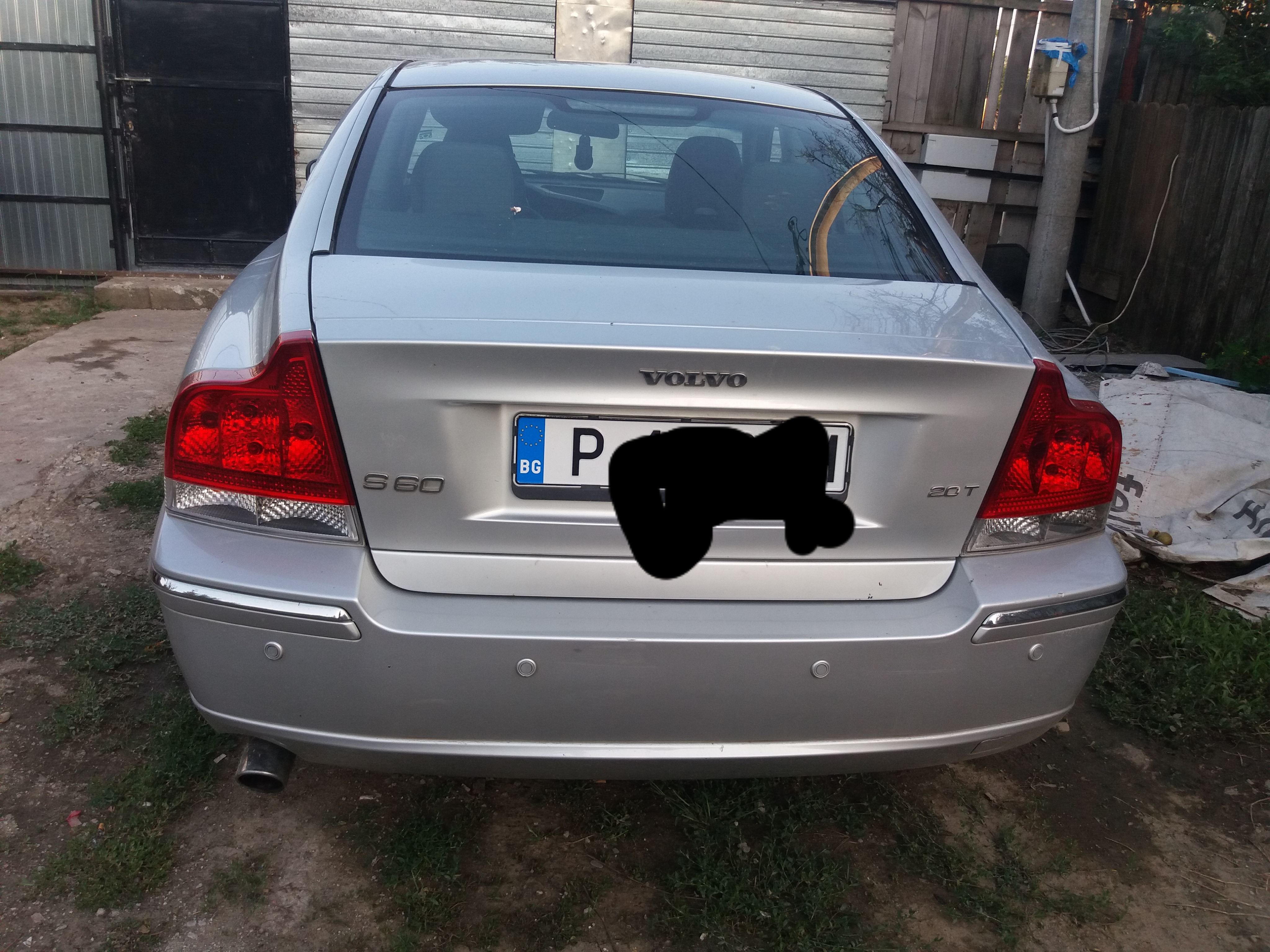

E deja înmatriculată în Bg.Acum 3 săpt.Urmează pe Ro , la anul, prin august.
 Daca inmatriculam direct pe ro, costa omologarea cam 1200 ron, plus cost platforme dus intors....adeverinte service...etc...etc.A....sa nu mai pomenesc ca doamna de la primarie voia sa merg 750 km innapoi la Satu Mare sa aduc fiscal de la englezul din acte, si contracte de vnz-cump tipizate model itl 054.
 App....am deja pe masina faruri noi de Europa...nu îmi place să jenez în trafic.
