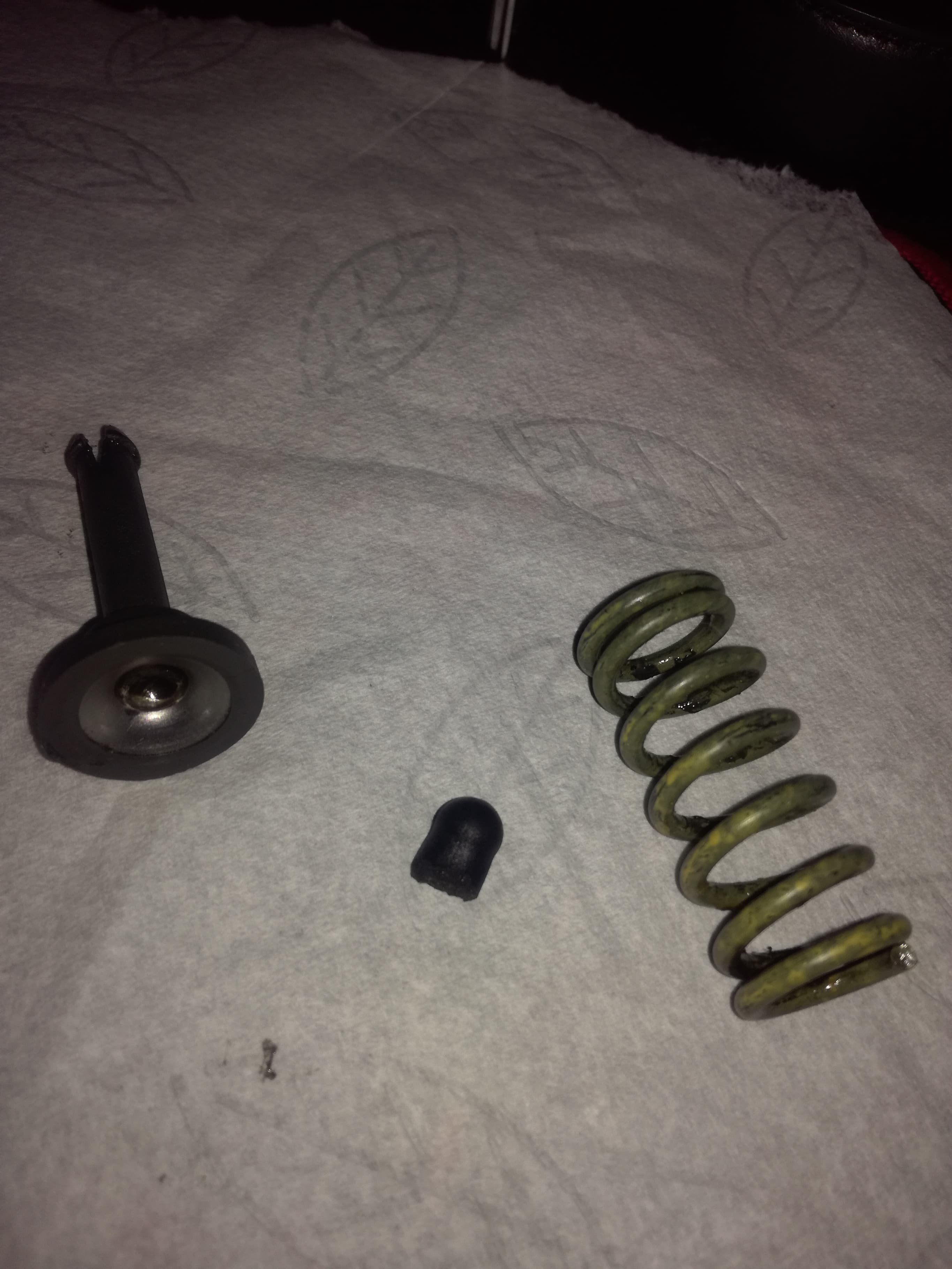

acum cateva zile  cand am  apasat pedala de ambreiaj a facut un mic "poc" ulterior cazand pe pres ceea ce se vede in poza .
stiti despre ce este vorba ?
ambreiajul merge exact ca inainte fara nici o problema .
atat ca pedala nu revine pana sus si are o portiune mica in care este libera (usoara ).
lichidul de frana este la nivel ,nu a curs nici macar o picatura .
are cineva idee despre ce este vorba si ce ar trebui sa schimb ?
va multumesc !

Ieri am patit.o si eu in trafic la un diesel
Dupa ce s.a auzit un trosc m.am trezit la picioare cu un arc si o tija de plastic cu vaselina pe ea.
Am citit pe aici si vad ca la.majoritatea s.a rupt acel arc insa la mine arcul e intreg si s.a rupt putin din capul tijei de plastic
Dupa patanie se simte pedala putin mai rigida dar nu incomodeaza la condus/schimbarea vitezelor.
Dupa spusele multora acel arc are rolul de a ajuta ca pedala sa revina in pozitia initiala dar la mine pedala revine sus dupa ce o apas si fara acel arc si asta ar fi o nedumerire
Si as vrea sa stiu sigur daca chiar cunoaste cineva daca conduc fara acel arc pana voi inlocui tot ansamblul implica vreun risc/dezavantaj/pericol pt pompa de ambreiaj sau nu.
Este arcul care ajuta pedala sa revina in pozitia superioara.

Da ,tot diesel e și a mea din 2005
Am fost la un mecanic intre timp
Soluția zisa pe repede înainte :
Alta pedală   ambreiaj 200 euro
Nu are treba cu pedala, poti cumpara un alt ansamblu care poate fi montat pe pe pedala masinii. Schimbatul pedalei este o operatiune destul de complicata.
Eu am mers fara arc mai bine de 5 ani, pana cand a cedat pompa, poate ca are o influenta, deoarece pompa nu isi mai face cursa completa.
Poti cumpara de aici alt arc:
https://www.catalog.altgradauto.ro/articol/Ambreiaj,_cutie_viteza/Cablu_ambreiaj,_pedala,_arc/Set_arc_pedala_ambreiaj_-9027.html
Edited by Dumi81
La ce model de masini este montat acest ansamblu cu arc?
La toate modelele Volvo platforma P1 .
Se vinde separat arcul + suportul .
