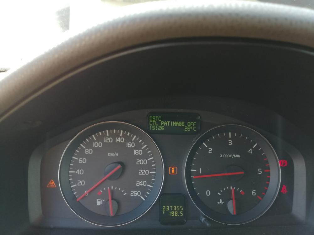

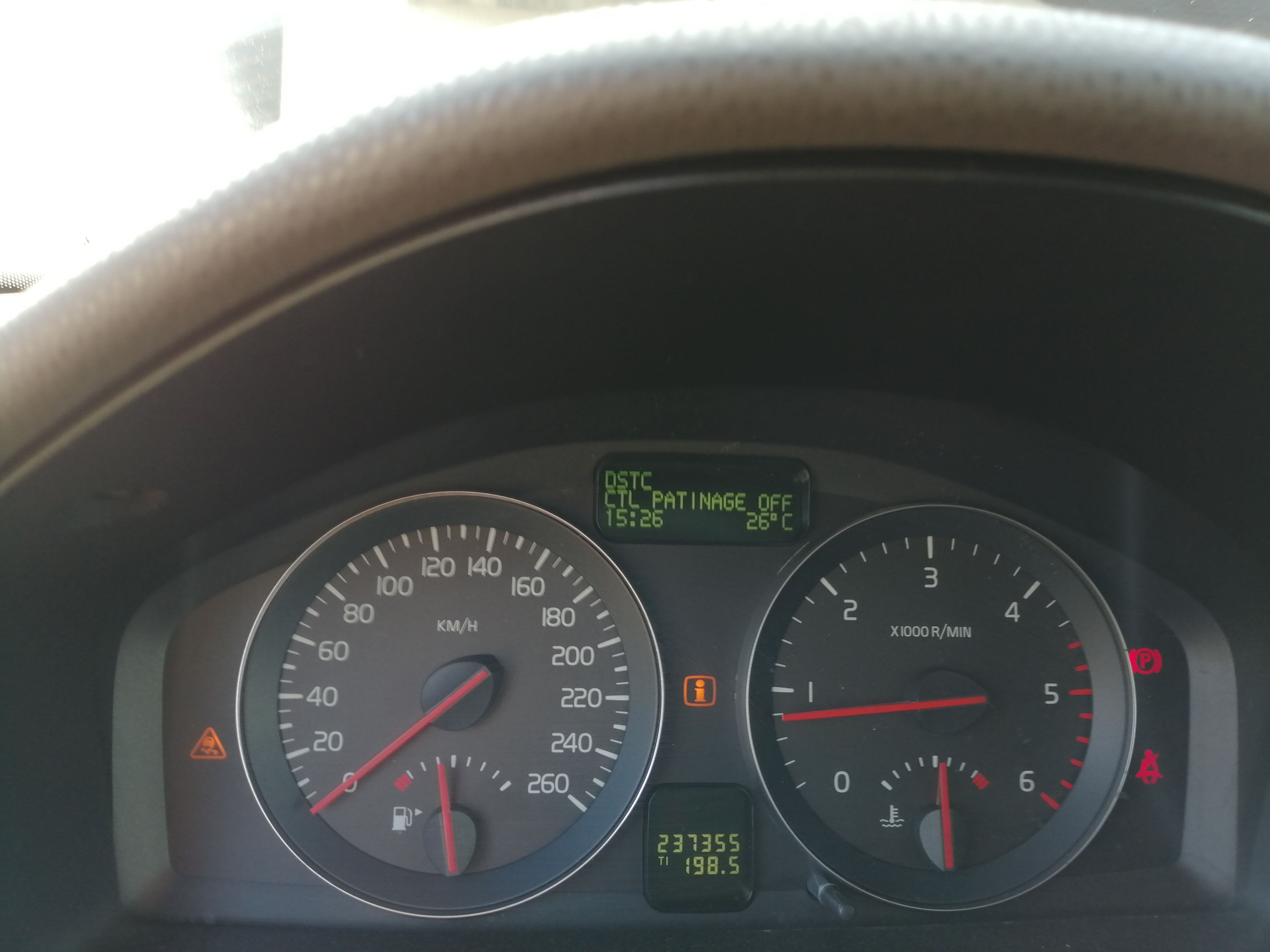

După ce s a dat câteva chei lungi ca după schimbul de filtre, a apărut martorul Abs si triunghiul cu semnul exclamării.

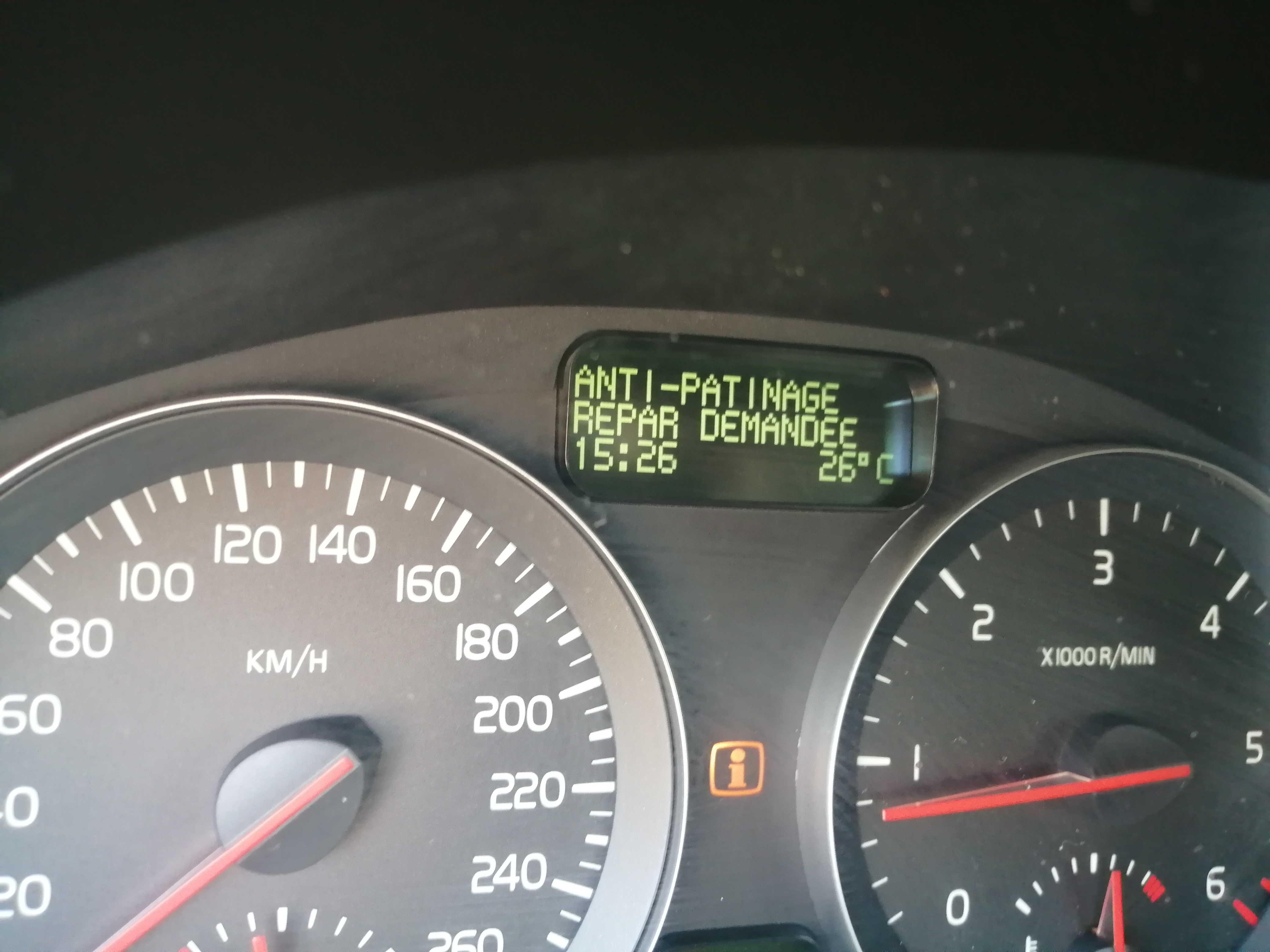

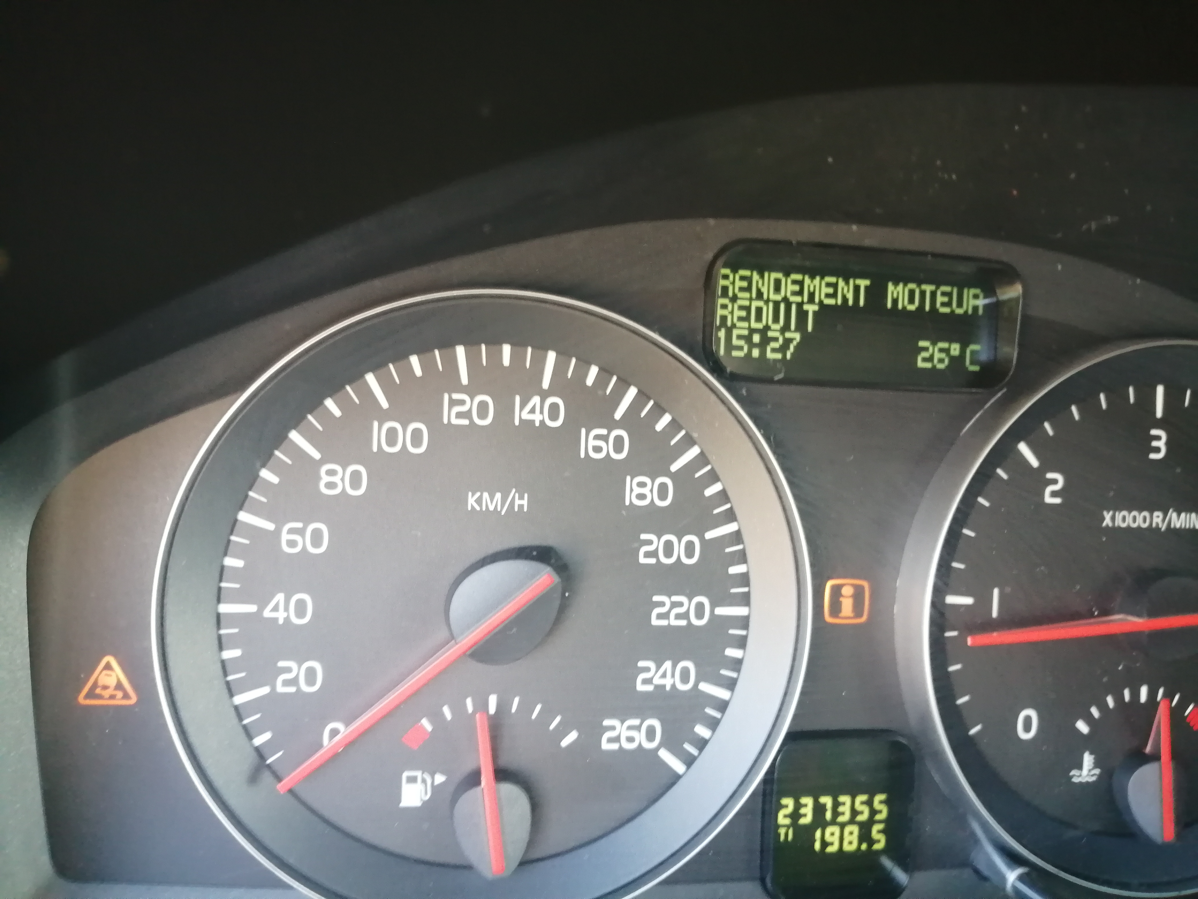

Pe lângă asta in ecranul de sus aveam 3 mesaje:
1. Rendement moteur reduit
2. Anti-patinage repare demande
3. CTL patinage OFF
Ca sintome, motorul nu se treaza mai mult de 3000, simt cum imi taie pedala când ajung acolo si merge fff greu.

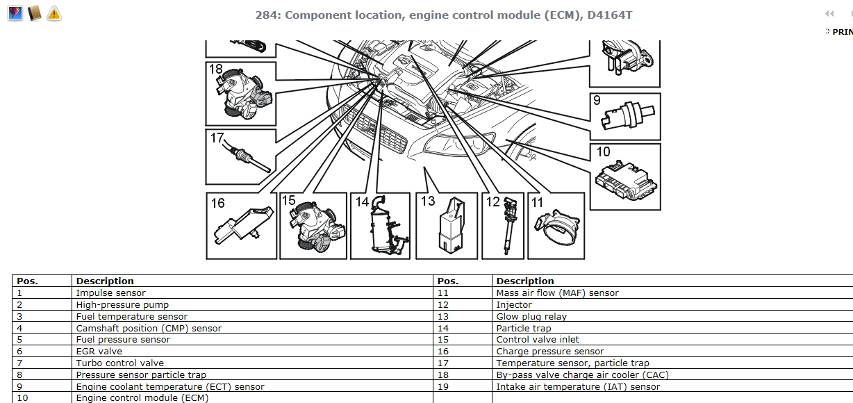

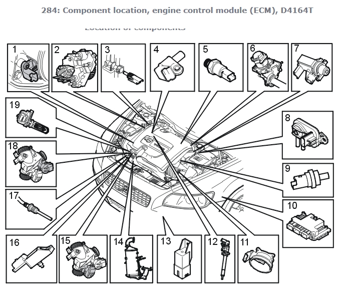

Mai jos gasesti locatia senzorului.
Trebuie facuta a o diagnoza la masina cu VIDA-dice. Cauta pe cineva care are asa ceva. Eroarea de boost are legatura cu Rendement moteur reduit .
VIDA iti da si cauzele posibile ale erorii respective, deci iti indica ce anume sa verifici.
