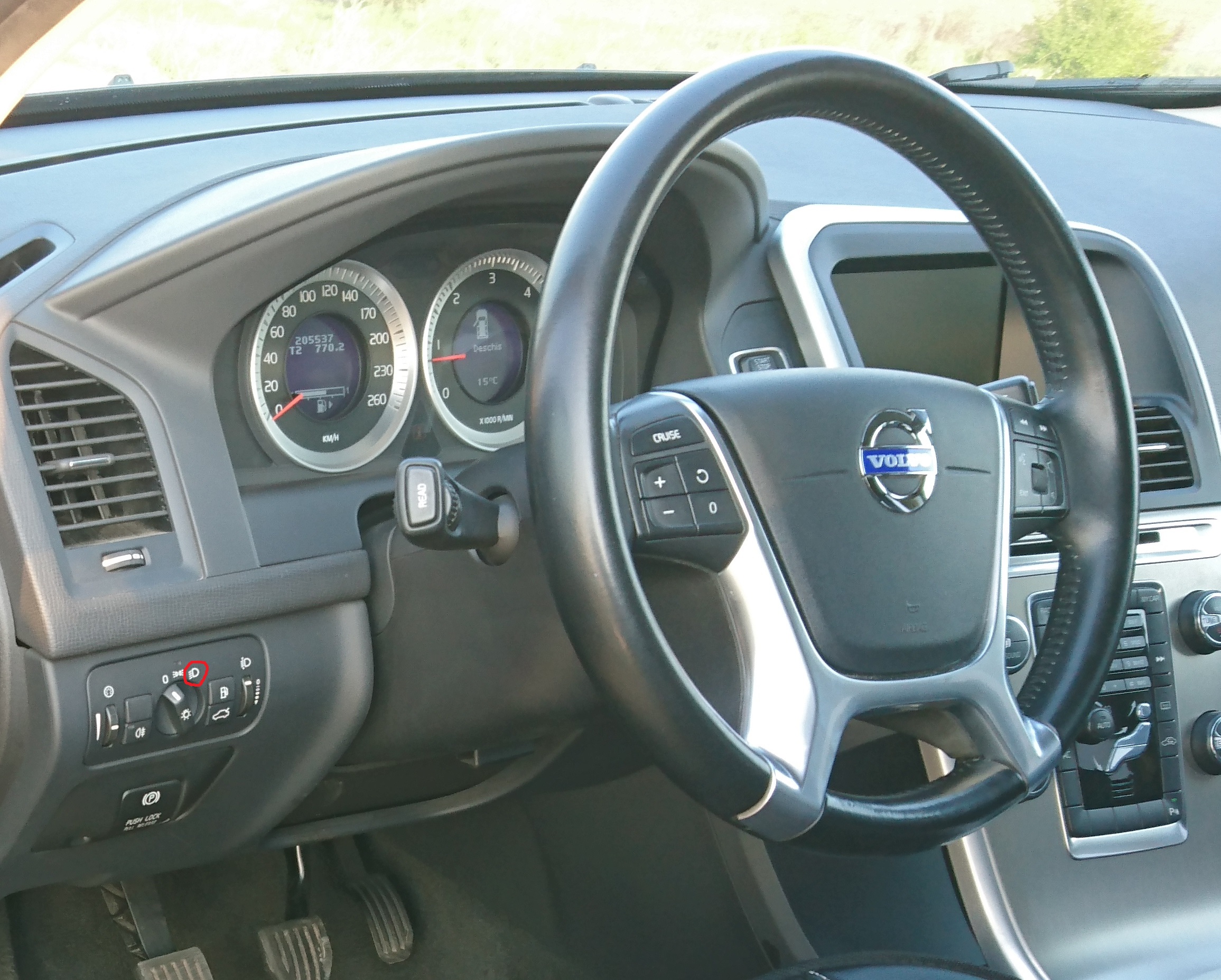

Posted 4 Feb 2020 · Report post Daca stii ca nu iti amintesti atunci cand trebuie sa stingi sau sa aprinzi luminile de intalnire, pui butonul de la blocul de lumini pe pozitia indicata in poza si se aprind automat cand pornesti motorul, iar cand opresti mot se sting. Share this post Link to post Share on other sites
Posted 4 Feb 2020 · Report post Asta spuneam si eu - e tot dracul ala - la acelasi lucru ajungi - se aprind automat cand pornesti motorul. De ce ai mai vrea atunci sa le "anulezi" la pornire in pozitia "0"? :). Share this post Link to post Share on other sites
