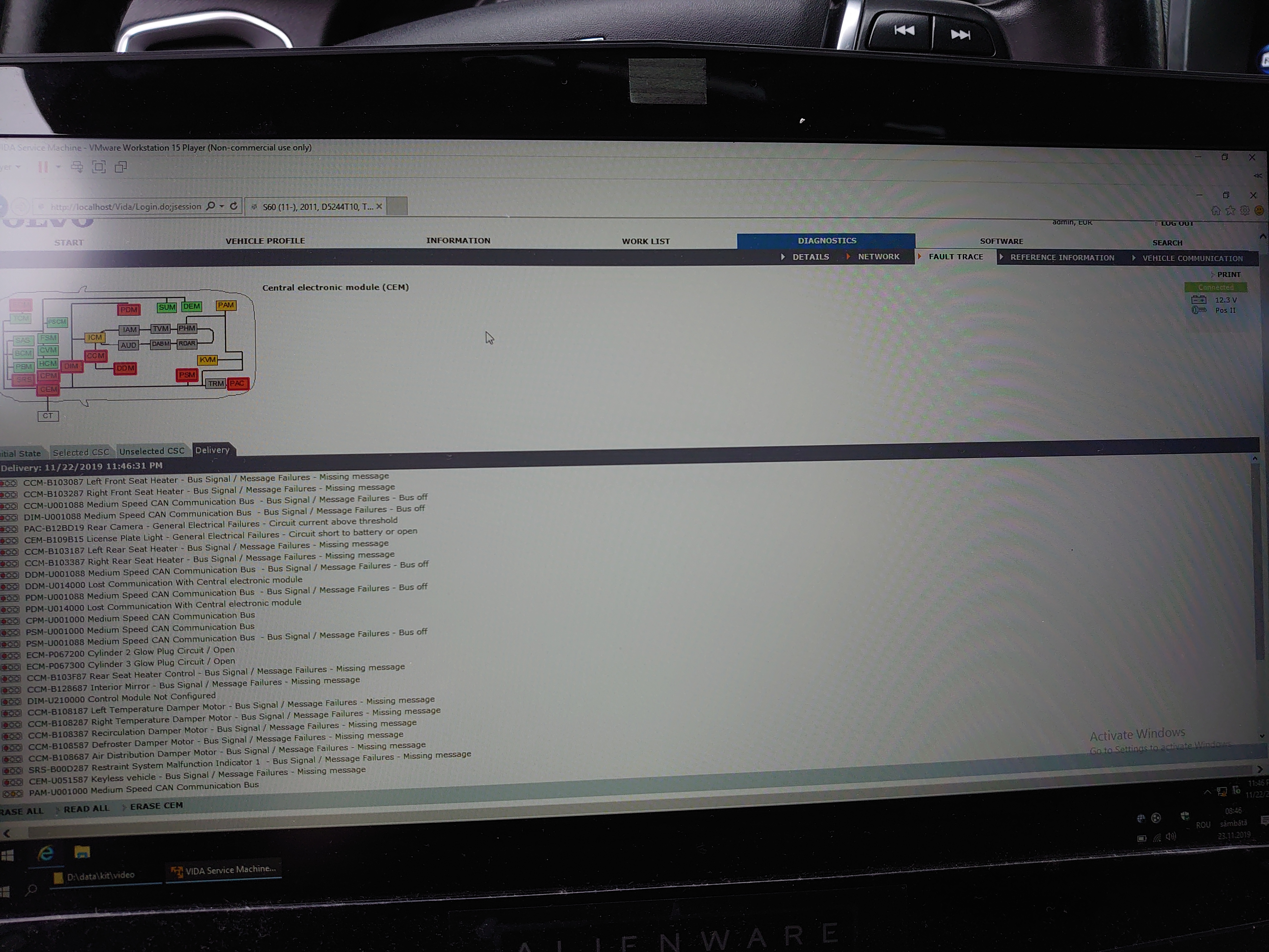

Problemele au inceput acum 2 saptamani printr-un simplu bec ars pe stopul de frana. Am schimbat becul ars dar problemele au continuat, cu aceeasi eroare de bec ars in bord. Dupa o scurta discutie cu dl Vadim am schimbat cele doua switch-uri de pedala dar in momentul in care am schimbat acel switch negru de la pedala de frana, cel cu mufa lata, masina a inceput sa faca, ca un pom de craciun si nu a mai vrut sa porneasca. Am dat inapoi switch-ul (hella), am comandat altul (calorstat-vernet)  banuind ca cel nou are probleme si  pus switch-ul vechi (fomoco). Cumva masina a pornit dupa ce am am citit si sters erorile cu o simpla mufa obd. Dupa inca 2 zile si dupa ce am schimbat din nou switch-ul cu cel nou masina a inceput sa faca din nou ca un pom de craciun (am atasat si un mic video) dar a pornit si mers perfect.
In acest moment am cam inceput sa caut diverse solutii, am comandat o mufa/diagnoza vida/dice (2014D) si am sperat ca voi avea un pic de noroc macar pentru diagnosticare. Pana la venirea mufei am mai mers un pic cu masina pana intr-o seara cand am oprit-o iar dimineata nu a mai pornit. Am constatat ca masina avea bateria un pic slaba asa ca am cumparat una noua de 95Ah si 900A si am pus-o pe masina. Intre timp a venit si diagnoza VIDA/Dice si am citit erorile si le-am si sters gandindu-ma ca este normal sa fie ceva acolo devreme ce bateria a fost slaba (11.8v).
Acum bateria are 12.5v - 12.3v cu contactul pus (ignition 2) Am atasat si o poza cu erorile care sunt in acest moment pe masina. Aceste erori sunt genererate in momentul in care incerc sa o pornesc.

Erorile astea afisate in VIDA sunt cele care erau initial (inainte sa le stergi) sau astea au ramas?
Acestea au ramas. Dupa stergere. Primele erori, din pacate nu am vazut care sunt deoarece le-am sters cu o mufa obd pt a o porni dupa schimbarea switch-ului de frana de la pedala (cel negru cu mufa lata). Acum am schimbat din nou bateria si se pare ca numai porneste nici DIM.ul... cred ca are ceva greieri mai mari. Chiar si o parte din erori au disparut in special cele de scurt. Dar tot nu vrea sa porneasca si dim-ul e mort cica software incompatibility.

Din film se vede clar ca ai probleme de fire .
Tb vazut clar de unde este problema .
Trimis de pe al meu SM-G960F folosind Tapatalk
Un mic update, pentru posteritate, dupa cum zicea Dl. BogdanG problema a fost de fire si anume dupa inlocuirea magistralei CAN de la DIM la CEM problema a fost rezolvata.
