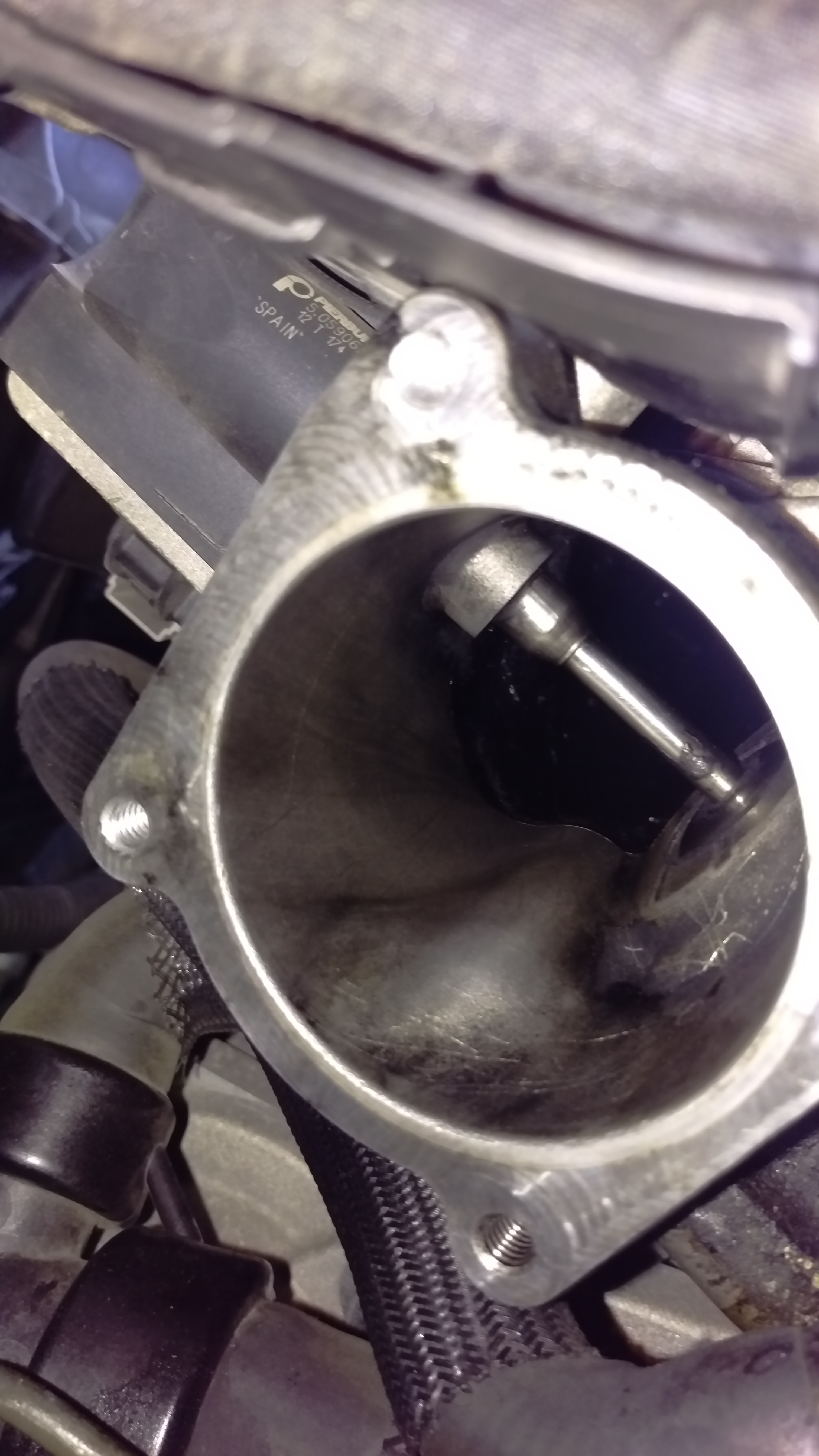

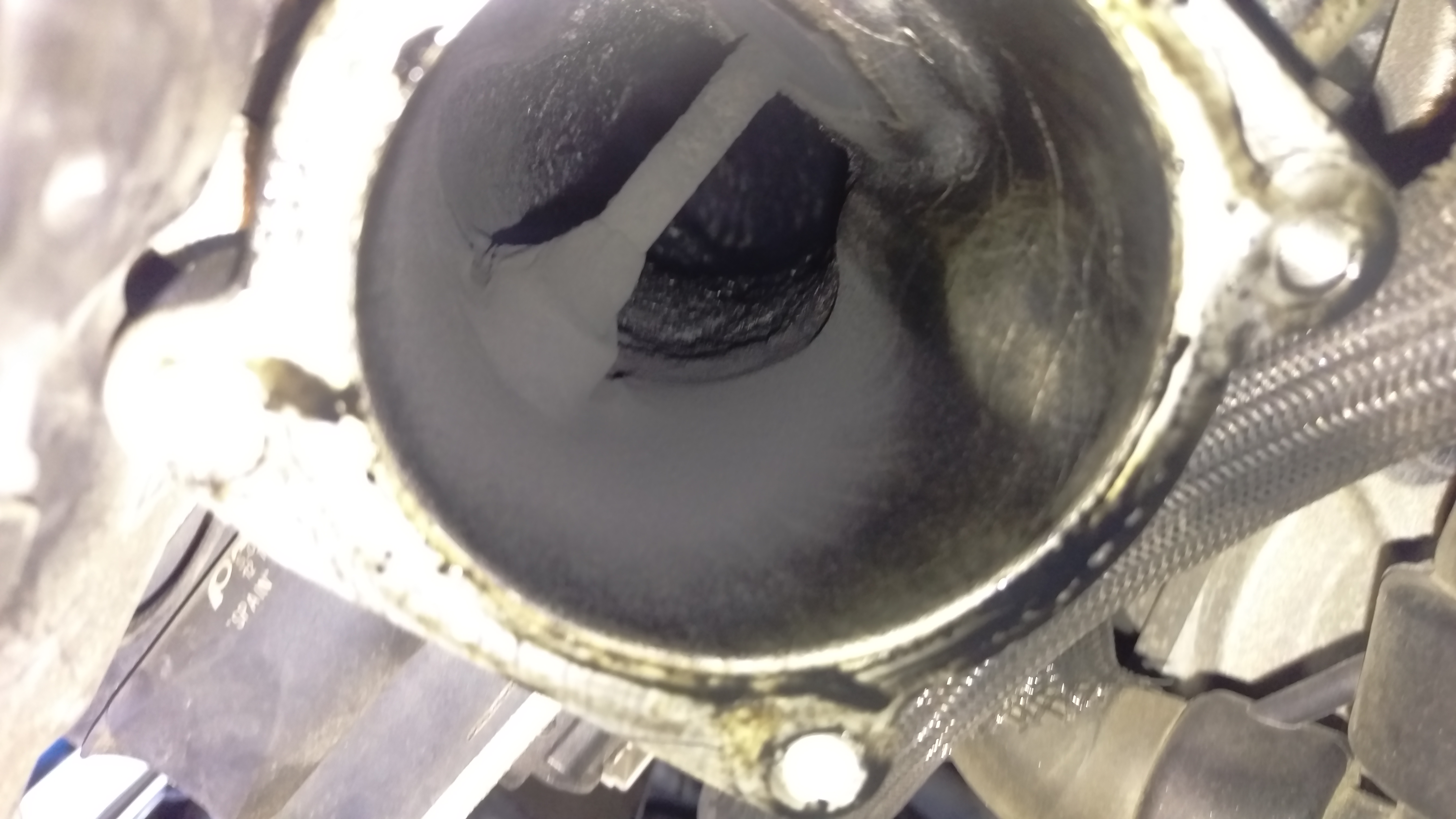

Eu am curatat EGR-ul si a fost foarte simplu. Nu sunt mecanic dar imi place sa pun eu mana!  Am mai curatat si la altii cu volvo asa ca prieteni! Am atasat poze cum a fost si cum a iesit!  Cu ocazia aia am curatat si clapeta si senzorul de presiune turbina!
vorbim de motorul vea
euro 6
asta e cu 5 pistoane
din poze
Acum 4 ore, volvo 244 a spus:
euro 6
din poze
Ai dreptate
