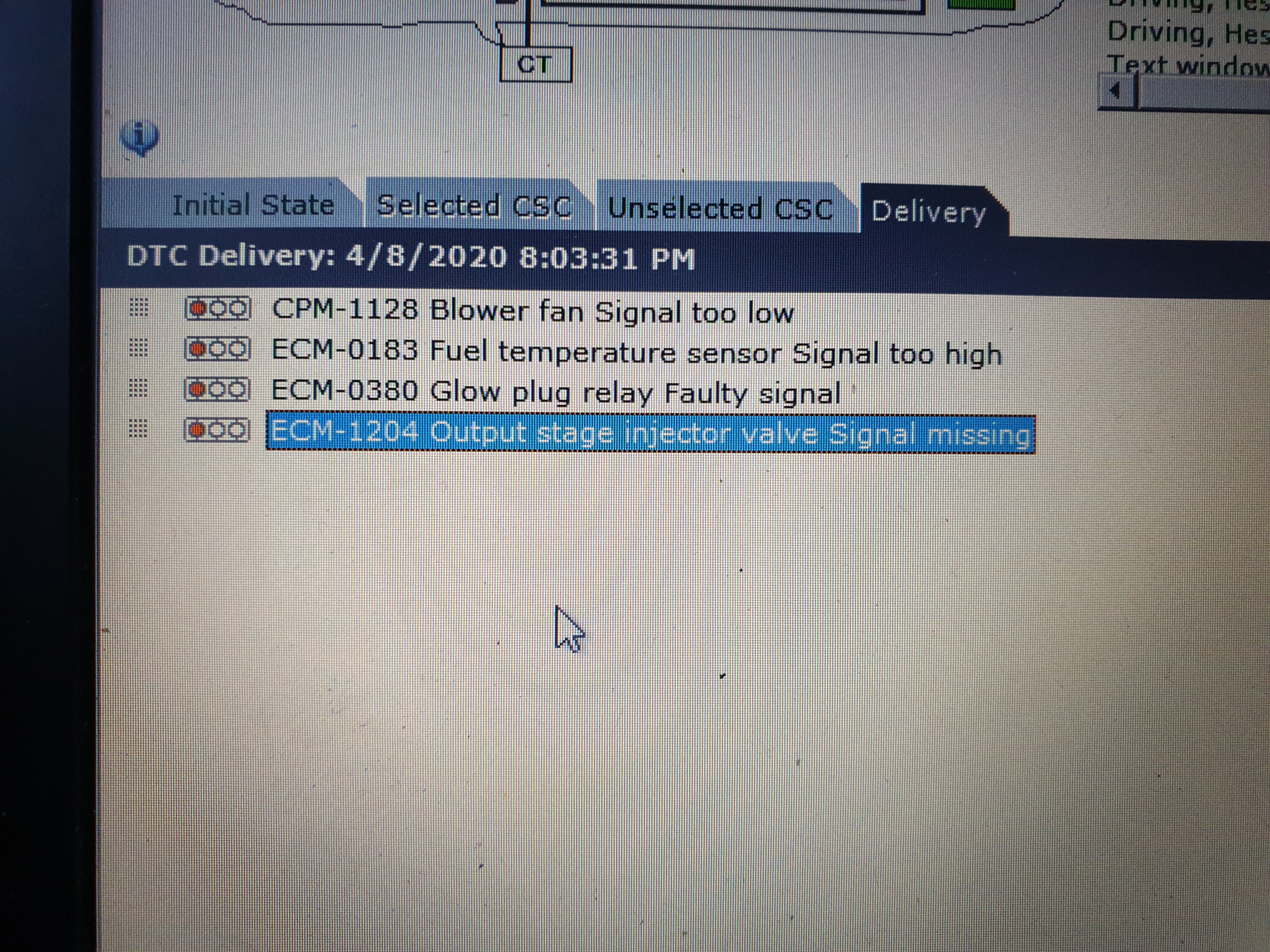

Salut Bogdan,revin în postare că sunt cam disperat fiind în Danemarca și am fost chiar si la service cu mașina, mi au spus că nu am compresie la pistoanele 1 și 3..am plătit degeaba 1200dkk(750)..chiar dacă mașina pornește la sfert chiar și când e sub 0 grade dar tot în 3 pistoane pornește, injectorul 4 de unde a fost scoasă mufa in mers nu dă semne până astăzi când am reușit să mi cumpăr Vida-Dice și am șters tot ce am găsit acolo..A pornit normal după "erase all" toate pistoanele funcționale,mașina se auzea în sfârșit normal s a accelerat ok...după repornire tot în 3 pistoane...Atasez erorile care au revenit și nu se șterg in Vida..O seară bună!
Injectorul cu probleme  ,la care Bogdan facea referire generic ,trebuie sa il rescrii .
Astfel ECU va stii ca are 4buc.  pe care sa le va comanda ca si pina acum iar motorul iti va functiona 100%
Am rezolvat parțial,fire roase la injectorul 4,deocamdată am izolat dar am să le schimb..la test drive pe o distanță de 5 km nici o eroare...dar când mișc firele în zona mufei injectorului apare eroarea!Multe mulțumiri pentru toate sfaturile!!!
