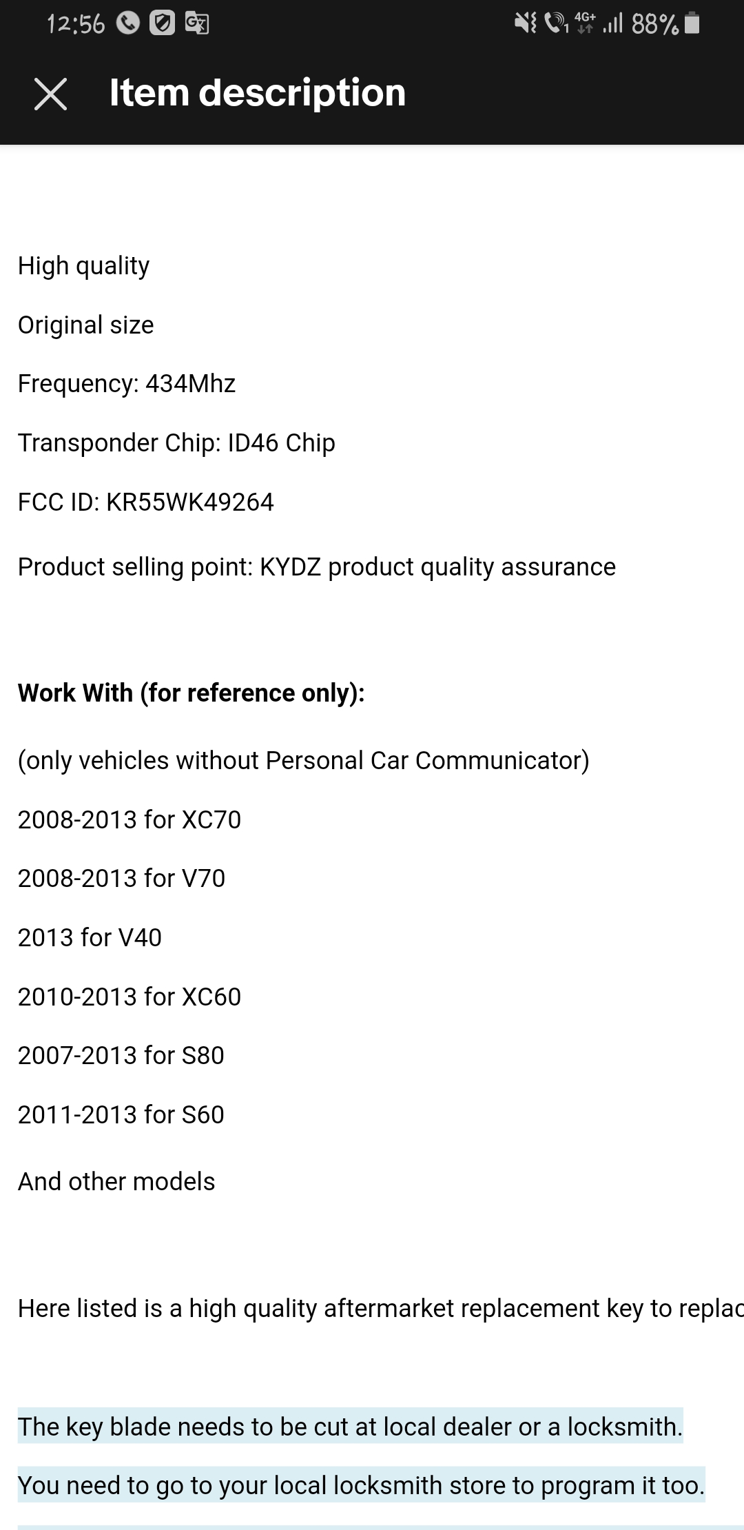

FCC ID este codul de scriere pentru o cheie noua? Întreb pentru ca mi s-a raspuns de la reprezentanta ca daca am cheia cu codul de scriere o pot scrie in soft, ori eu am luat una probabil la fel ca a colegului MariUS28, care da un id46 chip, frecventa 434 mhz si  un cod id FCC; asta pentru S 60 D4162T.
Mulțumesc!
Nu, la P3 nu trebuie sa ai codul PIN al cheii, asta e valabil la P1 si P2 .
Pur si simplu se baga cheia in contact si o invata . Nu stiu insa daca vor sa scrie cheie ce nu este de la ei .
Ca idee la mine costa 400 lei de scris cheia insa dureaza intre 5 si 6 ore .
Cheia tb sa fie pt modelul tau, adica daca tu ai keyless la masina nu merge cheie normala sau invers .
