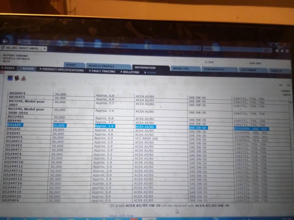

Da-mi un PM cu VINul masinii si ma uit in VIDA si iti trimit screenshot.
Ai PM
Dupa cum se vede, in loc de ACEA A5/B5 5W-30 poti folosi linistit ACEA A5/B5 0W-30. Bineinteles ca bolbo recomanda Castrol, dar eu spre exemplu folosesc Total (aceeasi specificatii) de vreo 150.000 km fara probleme.IMG_20200213_205549.thumb.jpg.1d1bcecad3
Insa daca vrei uleiul recomandat, se gaseste fara probleme. Part number: 31316299
