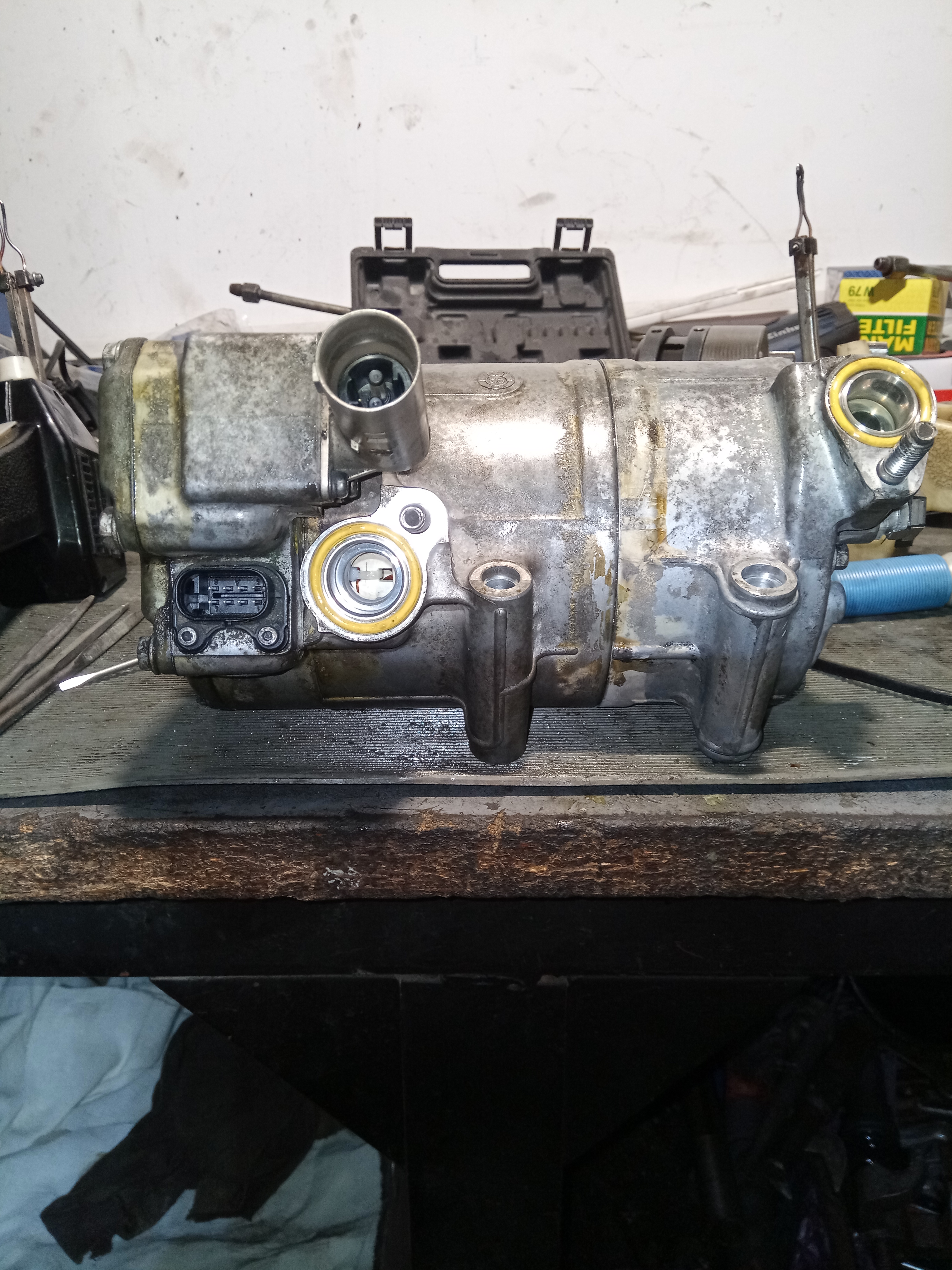

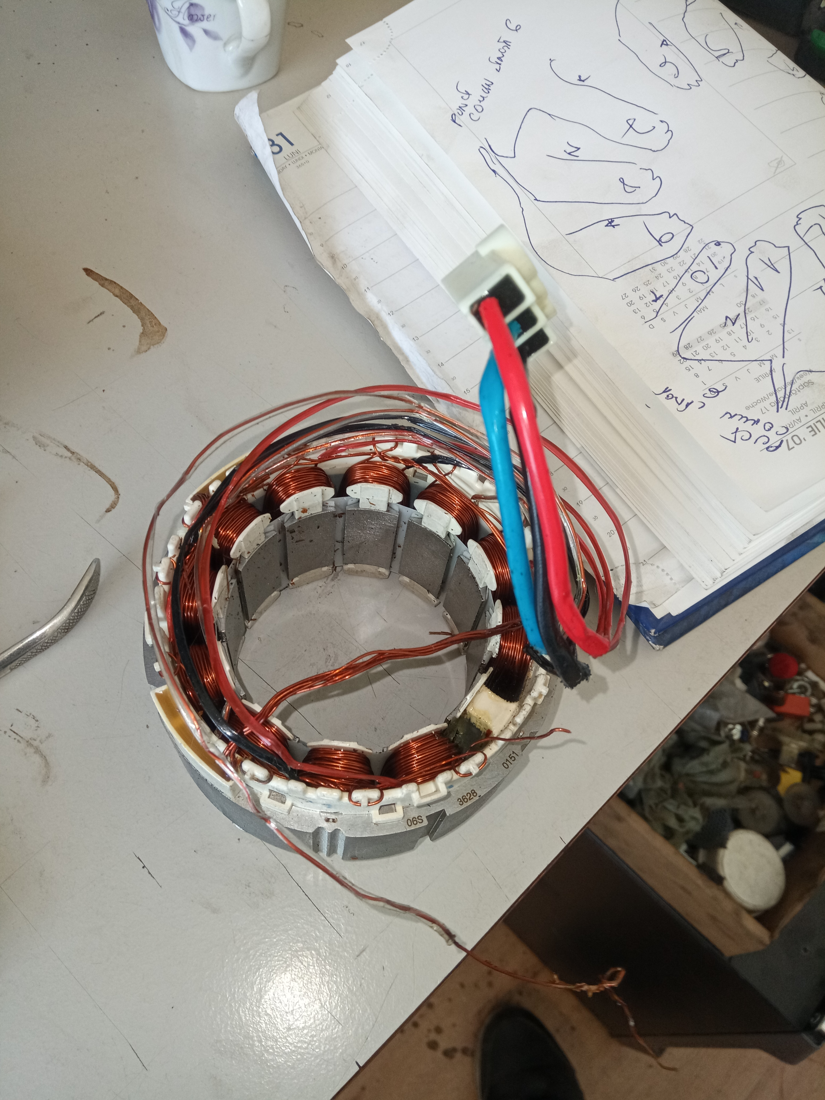

Posted 28 Jun 2020 (edited) · Report post Salut, proaspăt posesor de v60 hybrid. O masina interesanta dar cu ceva necazuri. Momentan e in lucru, compresorul de aer condiționat era defect. L am dat jos și l am făcut bucăți. Problema provine de la partea electrica și anume bobinajul statorului. E ceva munca sa extragi statorul din mizeria aia de compresor. Bobina de jos care zace mereu in ulei a fost corodata și astfel echipamentul a intrat in scurt circuit activând releul de protecție high voltage. Dupa ce primesc statorul de la bobinaj va voi comunica daca operația e o reușită și care sânt costurile. Teoretic o reparație perfecta cu freon și ulei nou plus stator nou ar putea fi undeva la maxim 1500 Ron. Menționez că lucrez in domeniul electric/electronic. Nu știu de ce s-a postat de mai multe ori, cer scuze moderatorilor dar afișa eroare. Edited 28 Jun 2020 by comanr 1 person likes this Share this post Link to post Share on other sites

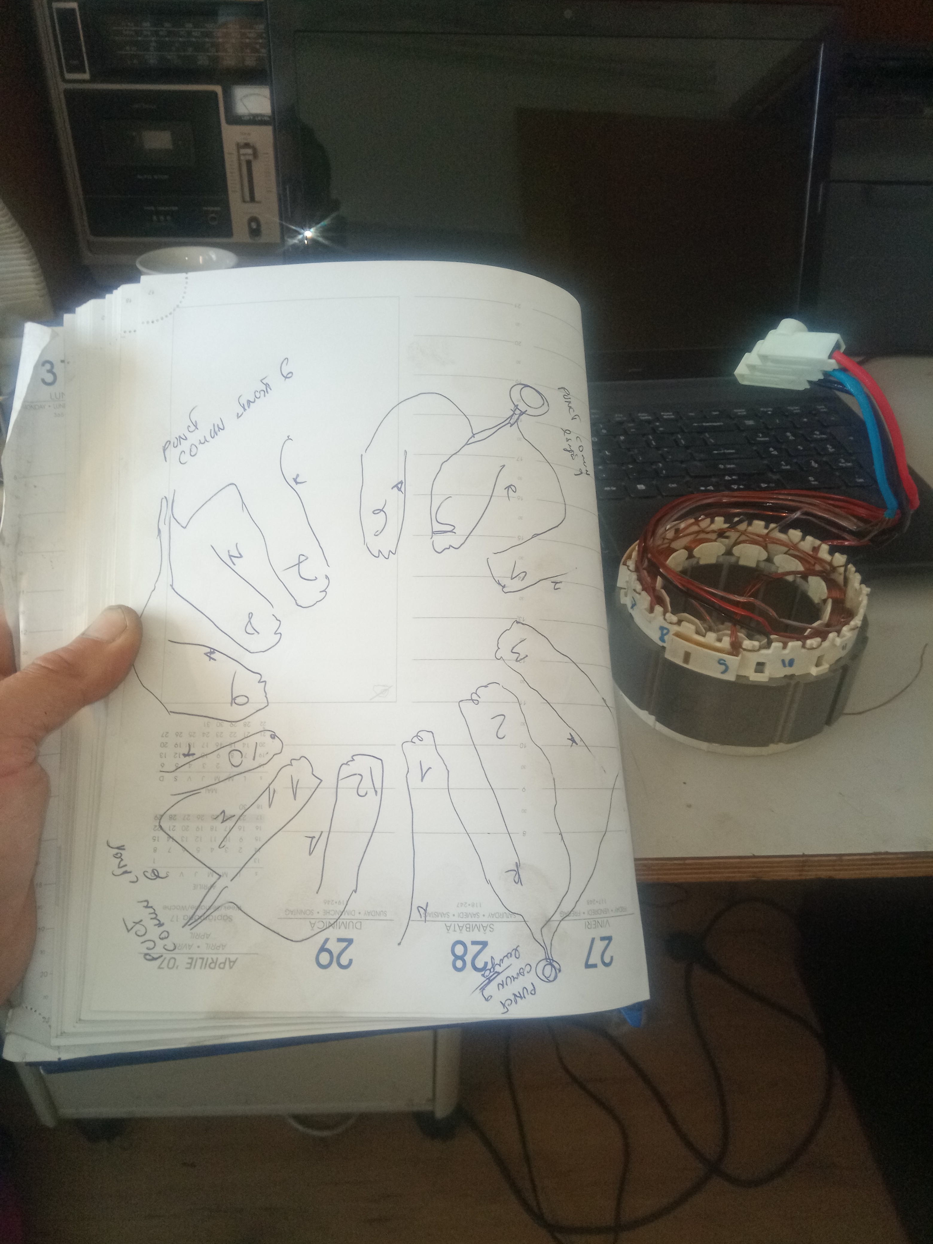

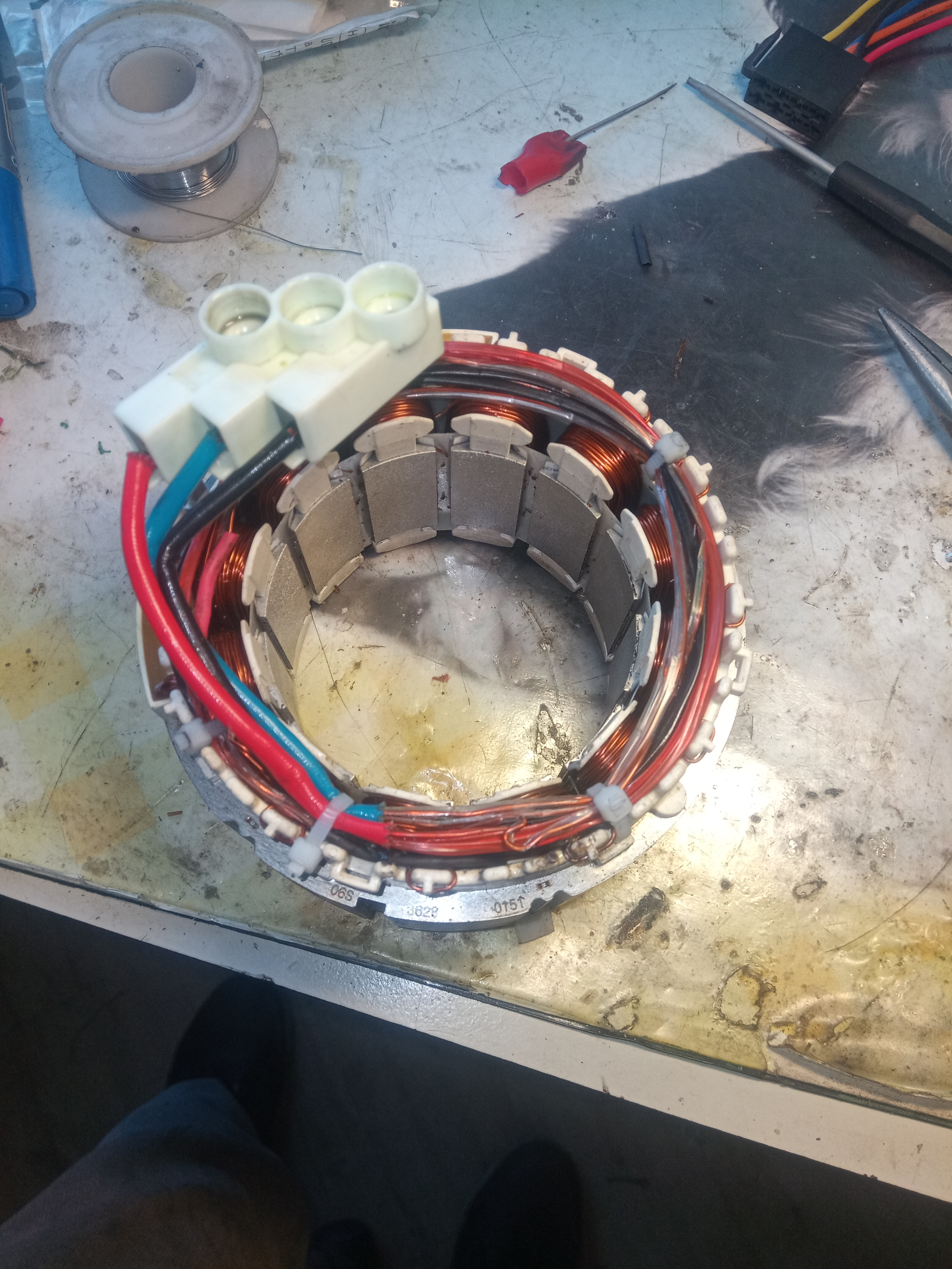

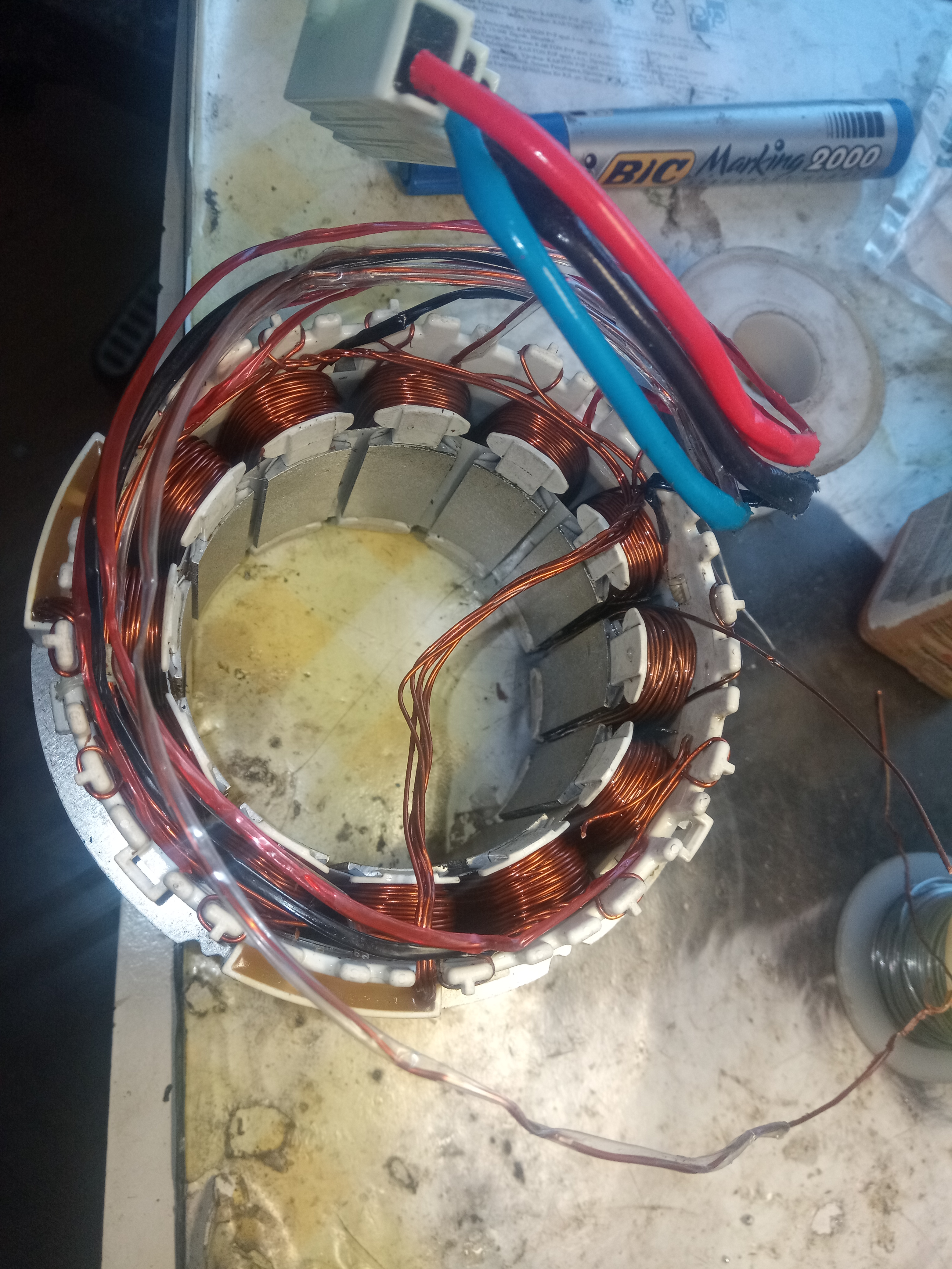

Posted 1 Jul 2020 · Report post După o săptămână de așteptat statorul se afla fix pe masa de lucru a celor de la bobinaj, li s-a părut un capăt de țară. Pe scurt nu au făcut nimic. Au zis că pot să îl trimită în Ungaria dar că cei de acolo nu mai lucrează din cauza covid19 . Guvid Pe și mai scurt m-am apucat de bobinaj. Am ridicat și schema motorului care este foarte simpla, ei ziceau că e ceva de domeniul SF. 6 bobine au un punct comun în dreptul numărului 9 iar celelalte 6 au un punct comun în dreptul numărului 6. Motorul este sincron cu rotor magnetic. Important e să respectăm ordinea bobinelor dar și sensul de bobinaj. Am decis sa reconstruiesc doar bobina afectata pentru proiectul pilot. Nu mai poți să ai o bază în nimeni... 2 people like this Share this post Link to post Share on other sites

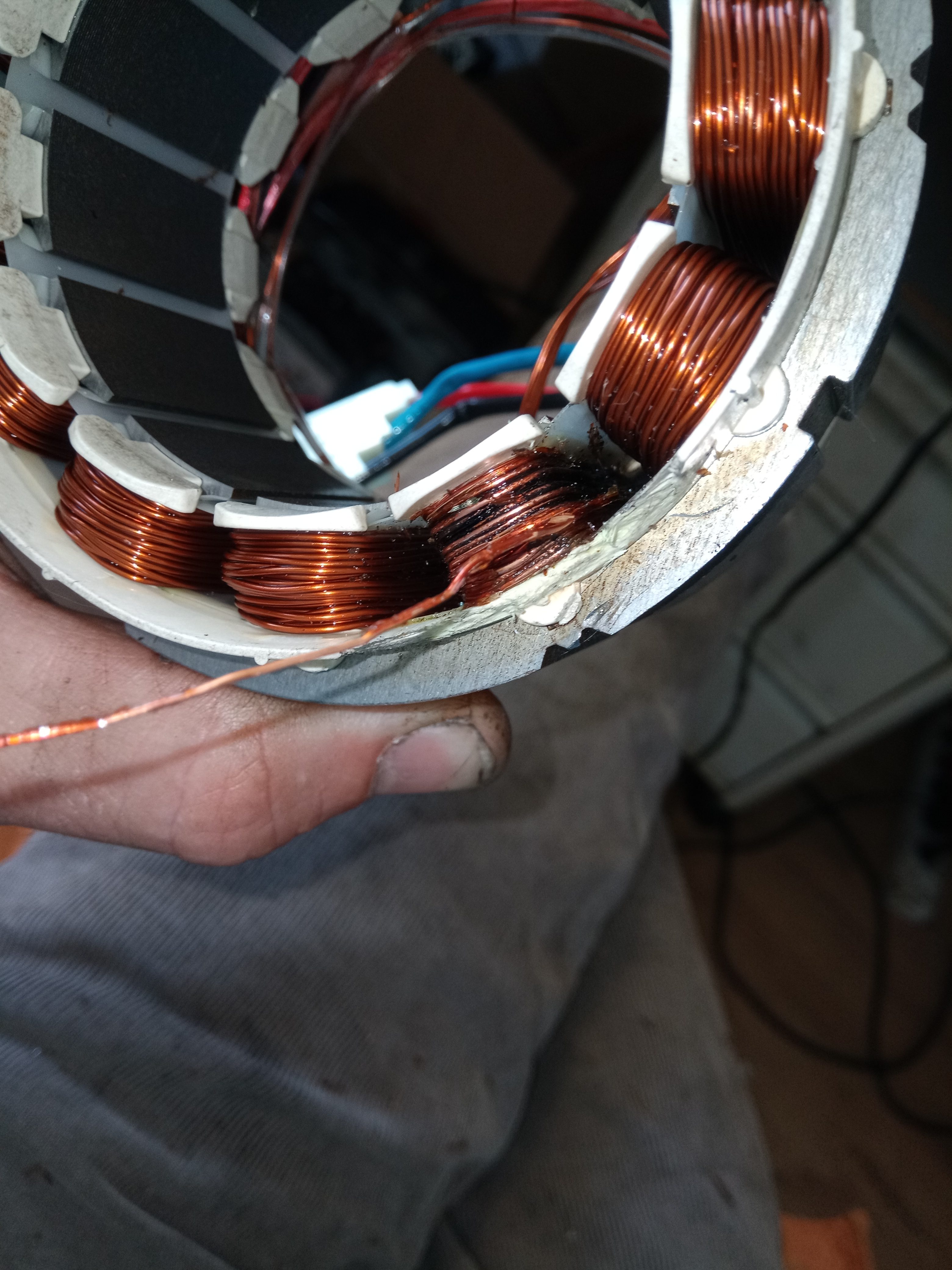

Posted 1 Jul 2020 · Report post Bobina refăcută. E destul de greu de bobinat prin fereastra aia 2 people like this Share this post Link to post Share on other sites

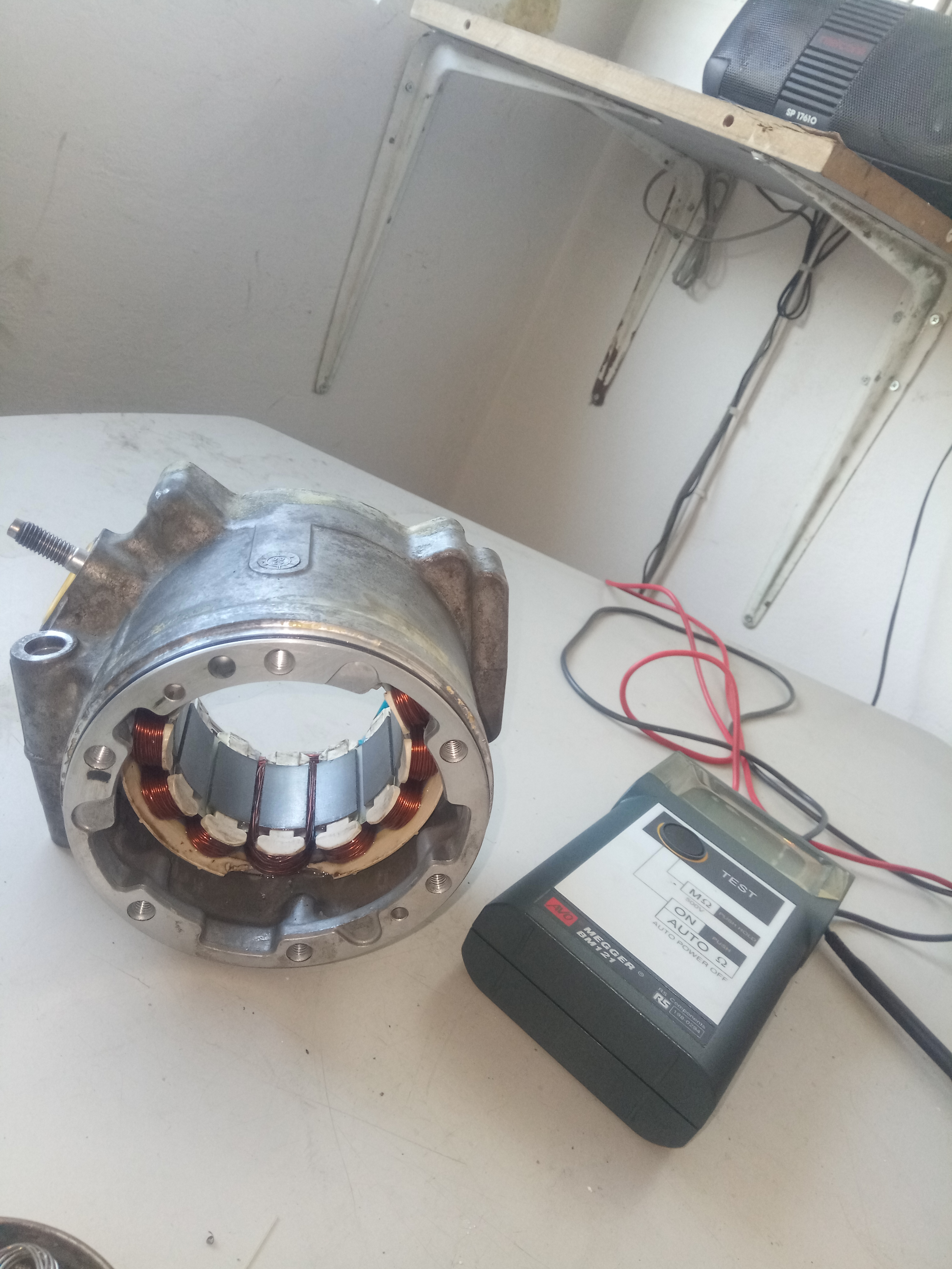

Posted 1 Jul 2020 · Report post Iată și testele la 500v și statorul montat in locul lui. E belea dar lucrarea a ieșit super până acum. VID_20200701_190847.mp4 1 person likes this Share this post Link to post Share on other sites
Posted 1 Jul 2020 · Report post Asta a fost tot. Gunoiul merge ceas. E incredibil unde au ascuns portul de umplere. Daca va pot ajuta dați cu mesaj. VID_20200702_000854.mp4 4 people like this Share this post Link to post Share on other sites
