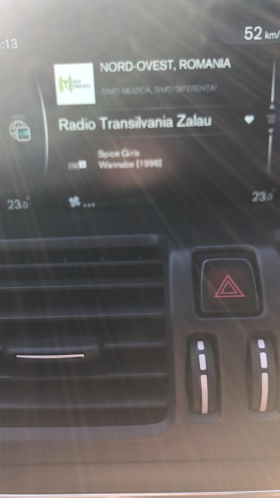

  On 12/13/2020 at 6:39 PM, mario74 said:
Intre timp s-a reusit instalarea si actualizarea softului IHU.La media a aparut si optiunea HDD.Au aparut deasemenea si ceva app noi.Pentru mine cea mai importanta fiind TuneIn...(te tine mai aproape de casa):D
