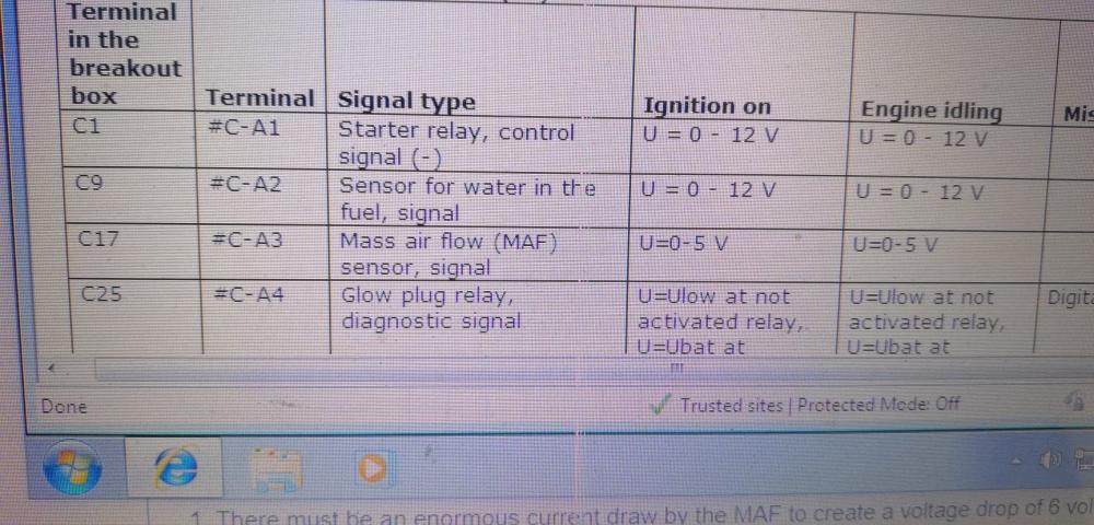

Pe signal si signal gound ar trebui sa am 0-5V. Trebui sa verific pe diagrama care sunt firele de impamantare de la ECU spre sasiu. daca nu, presu^pun ca Ecu nu face impamantarea in circuit.

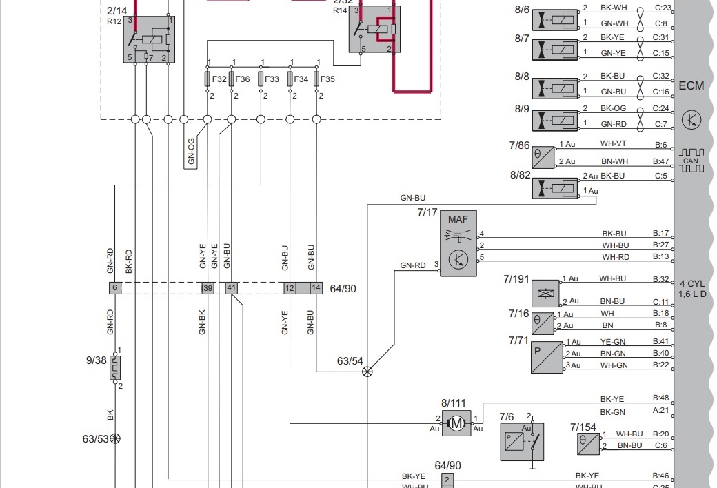

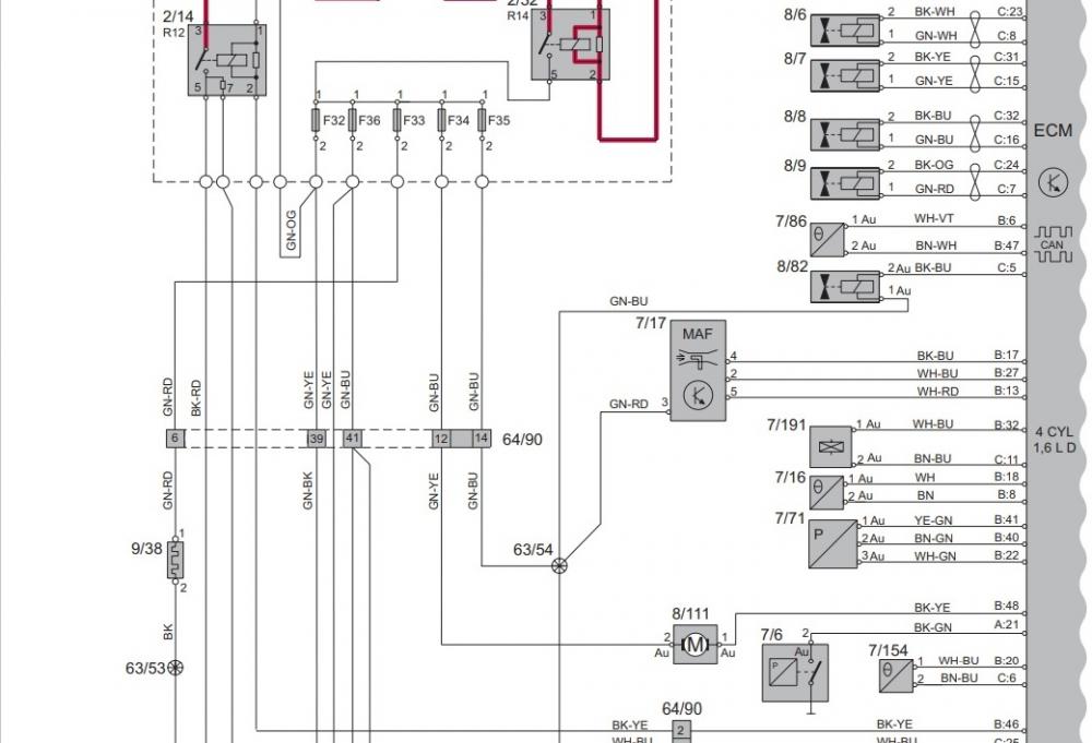

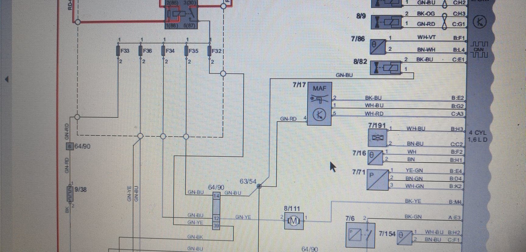

Ai verificat firul de masa de la MAF pina la pinul ECU-ului, cand ai Ignition ON ?  Ai 0 ohmi intre aceste capete ?   Ai o schema 100% corecta pe care o poti pune aici, sa ne uitam si noi pe ea ?
Uite ,Florin daca te intereseaza.

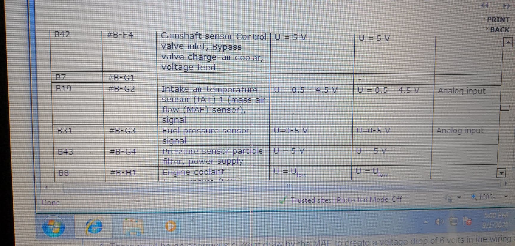

Cind este ign on are 12v in MAF. Ar trebui sa caute ce reprezinta  cele 3 semnale catre  ECU.-B13,17,27.(diagrama de pini ale ECU  si este gata).
2 semnale de masa ce sint  in/din MAf este exclus .

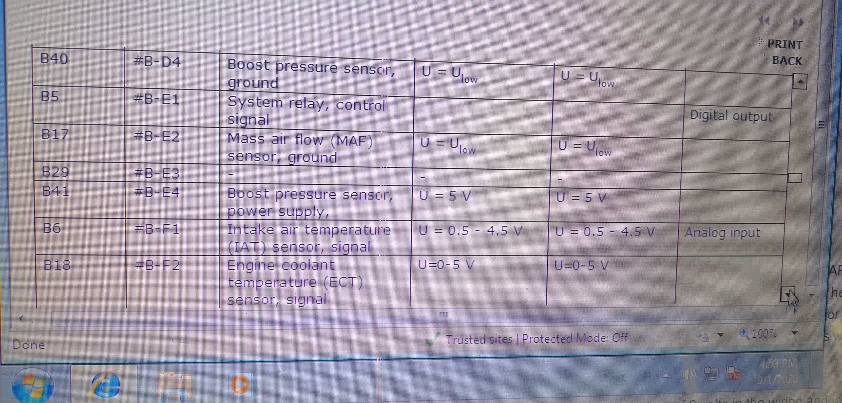

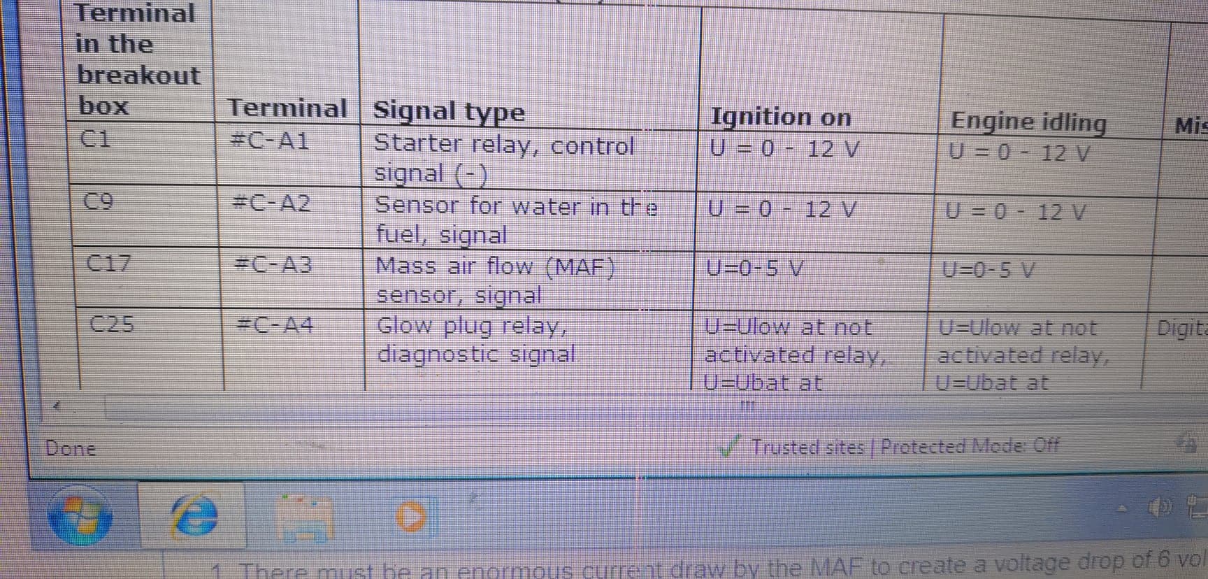

M-am uitat pe diagrama pe care o am si am scris din nou valorile. Din prostie am luat ca bune referintele pe fire de la un video de pe net( de aici signal gound si chassis ground, ceea ce e eronat si stupid din partea mea) fara sa verific mai departe.
B19(B-G2) intake air temp(IAT) U=0.5-4.5V, alb albastru, signal, eu am 5.7V( key ON) si 11.7V ralanti
B17 (B-E2) Ground  U=Ulow, negru albastru, eu am 5.8V(key ON), 11.7V ralanti
C17 (C-A3) Signal  U=0-5V  alb rosu, eu am 11.2V(key ON) 12.9V ralanti
U= DC voltage in Volts
Ulow=voltage approximately 0V
Cablajul l'am scos cu totul de pe masina sa-l verific. Vizual pare ok.
@MatrixxxCobor acum sa reverific continuitate intre MAF si ecu pe cele 3 fire. Apoi cu Ignition On sa revad ce valori sunt.

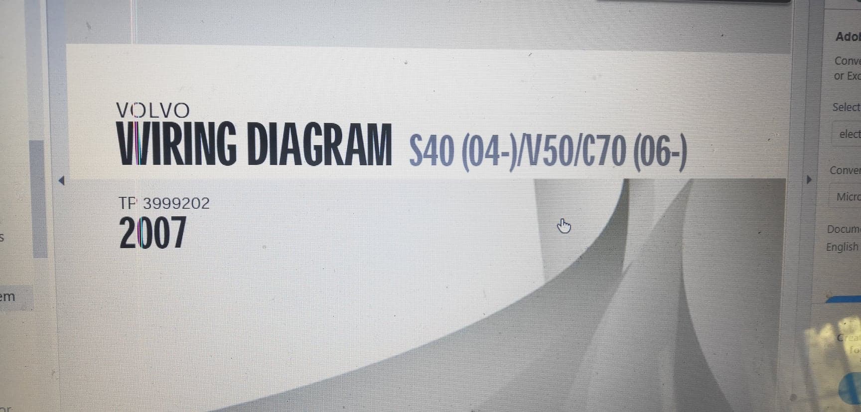

@VvolvoObserv ca e un pic diferita numerotarea in  cele 2 diagrame. Imi poti spune te rog din ce an e (pare corecta pentru 1.6 D) ?
Cred ca am luat model 2010 generatie facelift si ca atare e alta numerotatie pe ECM dar semnalele sint(trebuie) la fel.:)
Am reverificat continuitatea firelor intre MAF si ECM Sunt ok. Am verificat si daca este voltaj pe fire ( voltage drop) si nu este.
Voi  incerca sa gasesc impamantarea de la ECM si sa o verific.
