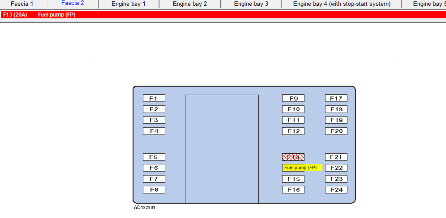

Posted 9 Sep 2020 · Report post Ieri am constatat că siguranța 13 care 'răspunde' de pompa de combustibil, s-a ars.. L-am schimbat și s-a ars iarăși la prima încercare. Am văzut un desen postat pe un alt topic pe care apărea această siguranță 13 (F13) și un releu, K8, iar după aceea vine pompa. Știți cumva unde se află acest releu, respectiv pompa de combustibil? Posibil să fie ceva la releu sau pompa de combustibil blocată sau arsă? Share this post Link to post Share on other sites

Posted 9 Sep 2020 (edited) · Report post Salut, m-am uitat prin programele pe care le am si pentru volvo nu prea gasesc nimic pe electrica. Ar fi bine sa vezi daca scoti mufa de la pompa de combustibil daca se mai arde siguranta, asa izolezi problema in sensul ca determini daca ai scurtcircuit pe traseu sau daca ai pompa blocata. Am amplasarea sigurantelor si releelor la v60 dar nici un releu nu este notat ca ar fi pentru pompa de combustibil desi m-am uitat in toata lista aceea care apare deasupra liniei rosii. Eventual (daca ai timp) .pune un link spre topicul unde ai vazut ca ar fi un releu sa ma uit si eu. Mersi. Edited 9 Sep 2020 by gabimilo1 Share this post Link to post Share on other sites

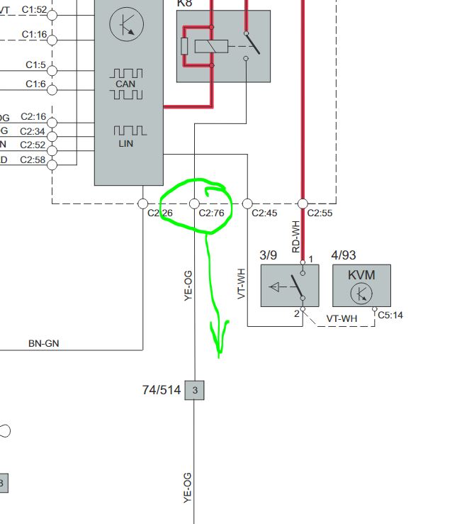

Posted 9 Sep 2020 · Report post Salut, În acest topic am găsit atașat o schemă cu recomandarea să fie verificată siguranță F13 menționat de tine și releul K8. Încă n-am găsit releul, încerc să îndepărtez scaunul spate să văd ce are dedesubt. De sub scaunul spate pot desface pompa de pe rezervor? Share this post Link to post Share on other sites
Posted 9 Sep 2020 · Report post S-ar putea ca acel releu sa fie construit din piese electronice DIRECT pe placa electronica in care se infig sigurantele (de exemplu) si atunci degeaba il cauti ca el nu exista sub forma aceea de cutiuta mica cu niste pini. Am mai vazut asa la alte marci, cred ca asa e si aici caci nu se vede pe schema notatia picioarelor releului . Ti -am zis ca nu l-am vazut nici in acel program pe care il am ( e cam saracut pe Volvo, la alte marci ofera mai multe detalii) deci inclin sa cred ca e asa cum ti-am zis. Din pacate cu pompa nu te pot ajuta - am opel, nu stiu cum e pozitionata la tine, poate intervine altcineva. Urmaresc topicul, daca te pot ajuta (parte electrica) o sa postez. Share this post Link to post Share on other sites
Posted 9 Sep 2020 · Report post Ma gindeam ca este posibil ca acel releu, fiind construit din piese electronice, sa fie el insusi scurtcircuitat si de fapt sa cauti degeaba sa dai jos pompa cind problema o ai in alta parte. ar fi bine sa ajungi cumva la firele care merg la pompa, sa le desprinzi din capatul dinspre releu si sa o alimentezi separat de pe baterie. daca asa merge atunci trebuie inlocuita acea placa electreonica (la opel spre exemplu ii zice multitimer), nu stiu la volvo. asa poate scapi de cautat relee sau metode de a scoate pompa. Share this post Link to post Share on other sites
Posted 9 Sep 2020 · Report post in tabloul acela care are sig 13 ar trebui sa gasesti un fir galben cu portocaliu, in pinul 76 (poate sint notati undeva pe placa sau pe mufa), acela ar trebui sa fie plusul care merge la pompa Share this post Link to post Share on other sites
