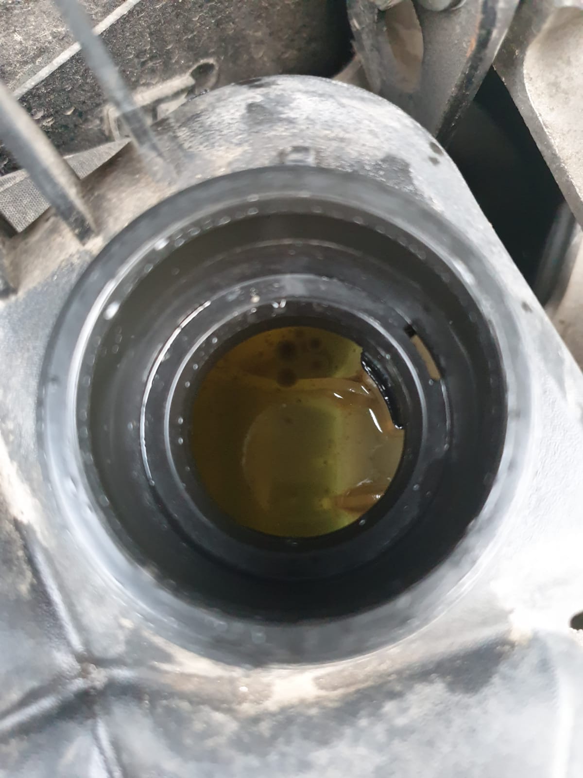

Incep sa cred ca sunt ghinionist in perioada asta. Am fost ieri cu masina la revizie(filtre+ulei+distributie+curea de accesorii). Baietii de acolo mi-au zis ca au gasit urme de ulei in antigel (urme vizibile de ulei, daca ar fi sa ii citez). Mi-au zis ca au schimbat antigelul si sa urmaresc ce se mai intampla.
In aceasta dimineata, am verificat vasul de expansiune, si am gasit cateva pete. Atasat regasiti si poza.
Mentionez ca nivelul de antigel este constant, nu dispare sau altceva. Iar la motor, nivelul de ulei este intre minim si maxim.
Mecanica mea este putin sub nivelul marii, dar pana ajung la service, aveti ceva sfaturi? Sa urmaresc ceva anume?

Cumva cutie automata ?
