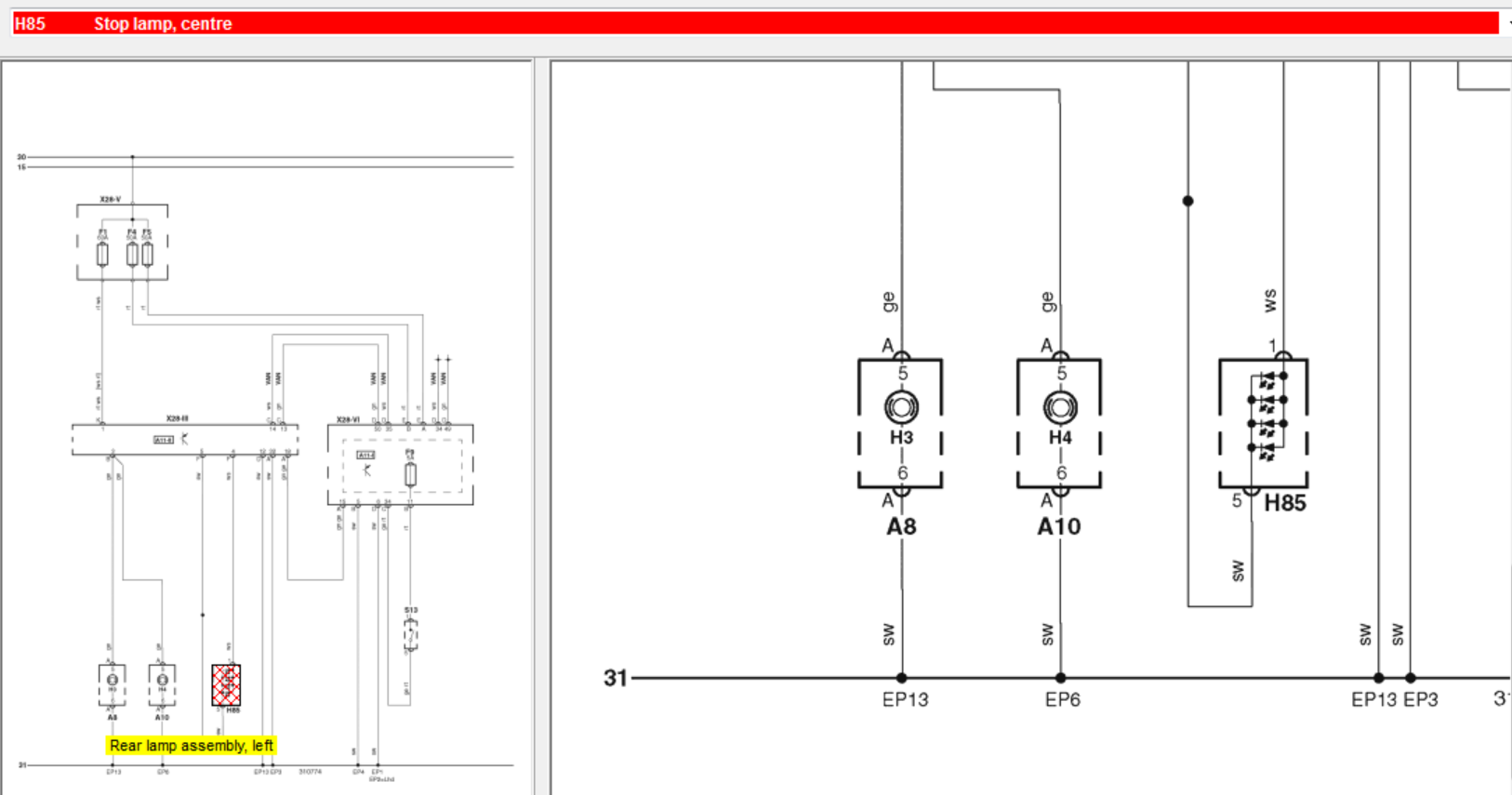

verifica cu aparat de masura sau lampa de control sigurantele, trebuie sa vina si sa plece curent de la ele. Nu verifica doar vizual caci te poti insela!
Apoi verifica daca ajunge curent in duliile becurilor - tot cu aparat sau lampa.
Pe schema firele care vin cu plus la becuri vin din tabloul spate, ambele din acelasi piciorus  al tabloului, daca nu ajunge curent la becuri atunci acel loc poate fi cu probleme.
Firele sint de culoare galbena, e posibil sa fie oxidate in mufa care vine in tablou.
Nu are ce sa fie altceva deoarece cel din centru iti merge, singura diferenta este ca el pleaca din alt loc.
Schema de mai jos am gasit-o la volvo xc90, 2.4D D5 (2002-2006) cod motor D5244T.
