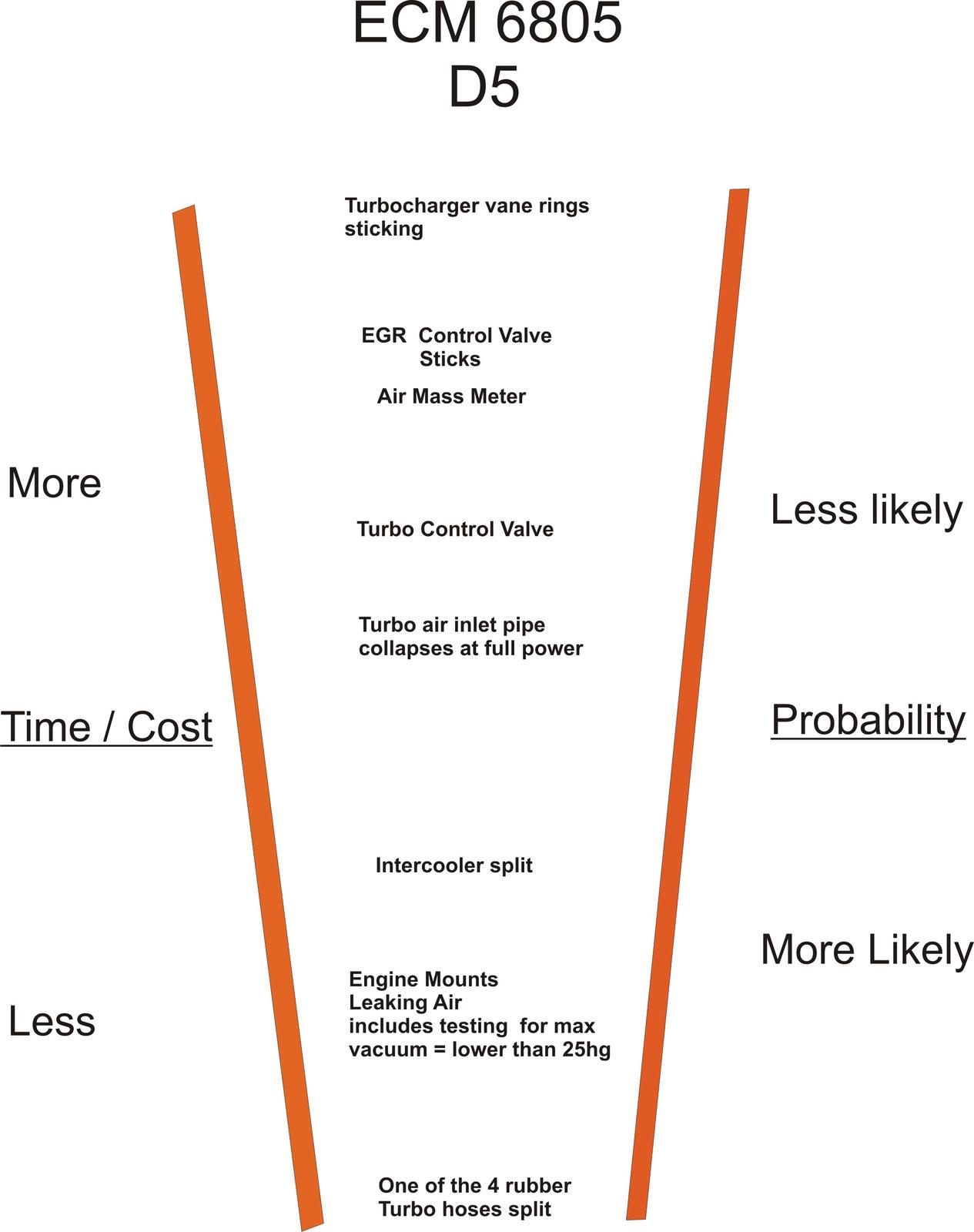

salut.am si eu o rugaminte va rog. am cumparat si eu unvolvo s80 adus din afara cu 260000 km, masina arata bine,bi am schimbat franele, ulei , curatat debimetru , inlocuit turbo compresorul, schimbat filtru ulei, filtru motorina ,dar inca imi da eroarea 6805, si dupa 2500 rotatii , motorul nu mai da ... si apare eroarea vietii cu motorul, dar se stinge cand opresc si pornesc din nou  dar iar la peste 2500 rot , aceeasi poveste. mecanicul a zis k furtunele de la turbo sunt ok si nu sunt fisurate dar nu stiu ce sa mai cred. scoate si fum negru peste 2500 rot. un ajutor va rog?

Cind motorul este in sarcina iar valva control turbo raporteaza o valoare mai mare decit cea normala ,impusa in sarcina, atunci da eroarea ta..
Posibil furtunele de turbo sau in special valva control turbo...furtune tampoane eventual ,stiind ca ai asa ceva pe aceasta platforma,servo frina.
De ce nu rasfoiesti internetul!Ajuta:)
Cauze posibile:

E o problema destul de nasoala la motoarele D5244T. M-am confruntat cu ea.
Cauzele pot fi multiple, piesele respective (inclusiv sistemul vacuum) trebuiesc testate ca sa nu le schimbi degeaba.

lol s- a rezolvat cu Gabi de la Constanta cu testerul Vida, mii de multumiri... mecanicul lu Peste care mi a schinbat turbochargerul inainte nu a mai strans furtunul ..nici nu s a uitat la el..si a iesit in mers...dar acuma masina a intrat in 4000 rotatii .. mii de multumiri inca o data lui gabi si tuturor celor care m au indrumat aici xx
