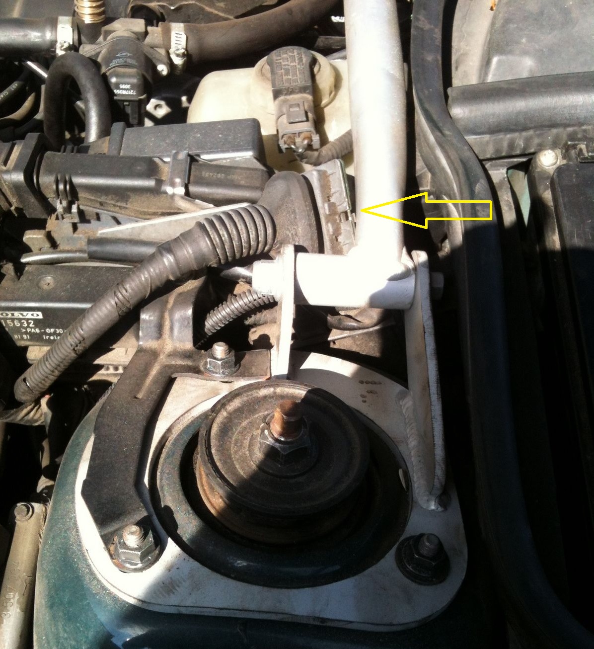

A3: la suportul superior amortizor pe partea soferului ai un coector lat. Vezi daca nu cumva acolo e problema.
Ok.Va foarte multumesc.luni am so iau de  la mecanic.cu pedala.si am sa  ma uit la unitatea  abs.am sa revin.cu detali
