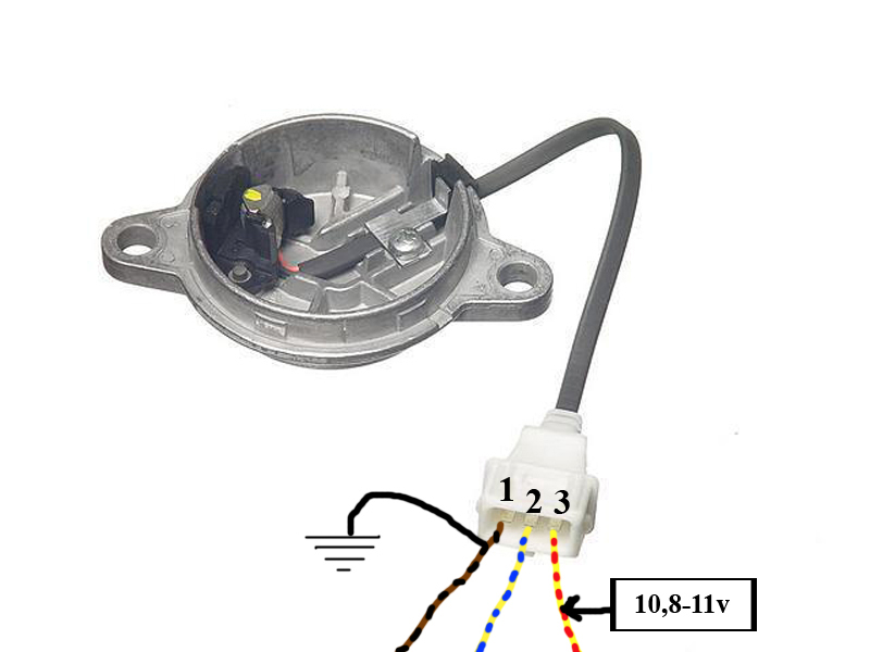

Ai trei fire :1-galben cu roÅŸu care duce la-- A36 (ECU)  = +/ 12v iesire semnal
                -2-albastru cu roÅŸu---------A21 - intrare semnal =0-5v(5V-0V-5V-0V, in timp ce se roteste axa)
                -3-maro cu negru ----------A18  = masa
PoÅ£i sa măsori continuitatea intre fire de la senzor la ECU cu un instrument sau cu o lampă (cu mufele scoase).
Asta am patit eu:
"Firul 1(maro/negru) e masa. Firul 2 (galben/albastru) e firul de semnal. Firul 3 (galben/rosu) e plusul - mie imi da 11 volti, cam atit mai are si bateria mea obosita... Intre masa si firul din mijloc - cu contactul pus am 5 volti. Cind dau la cheie, nu se schimba nimic - aceeasi 5 volti. Am scos voltmetru si am pus un LED. Led-ul ramine aprins in permanenta cind dau la cheie. Ar fi trebuit sa se aprinda si sa stinga...
  Deci, cu codul de eroare 3-1-4 (Camshaft position signal missing or defective) si faza asta cu LED-ul care sta aprins mereu, tind sa cred ca de-aici provine lipsa scanteii mult dorite."
Verifica inainte sa cumperi - ca e cam scump. Bafta !
