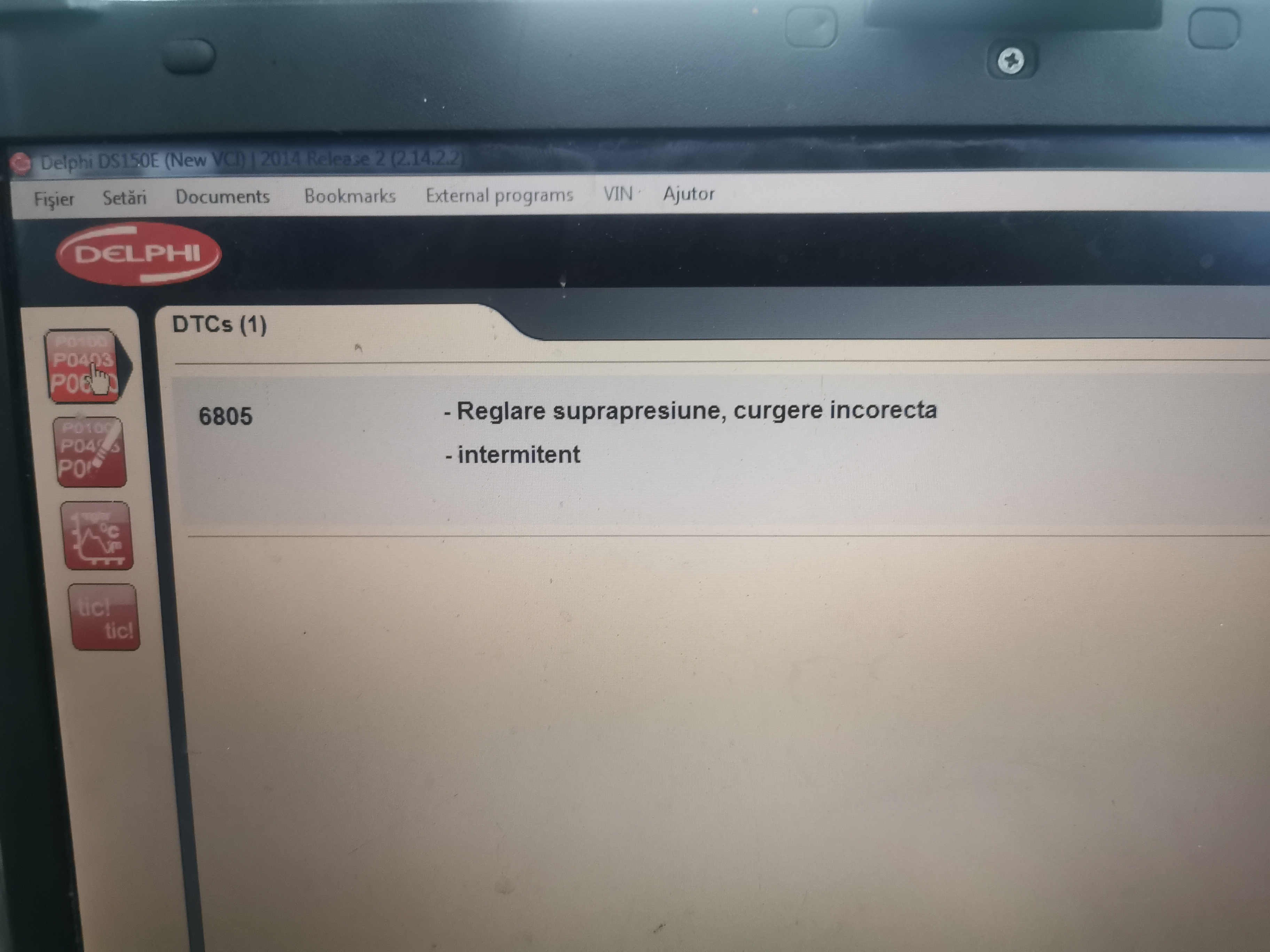

Posted 29 Nov 2020 · Report post Rectific. Se aprind luminile pt mers înapoi. La tester îmi da ca ar fi o mica scurgere de combustibil. Fostul proprietar a zis ca a schimbat pompa de motorină din rezervor în Ungaria și a fost montata de la un v 70. Se poate sa nu fie pompa compatibila? Mulțumesc pt ajutor. Share this post Link to post Share on other sites

Posted 29 Nov 2020 · Report post Am sa pun tester ul dimineață și va spun exact ce spune la eroare Share this post Link to post Share on other sites

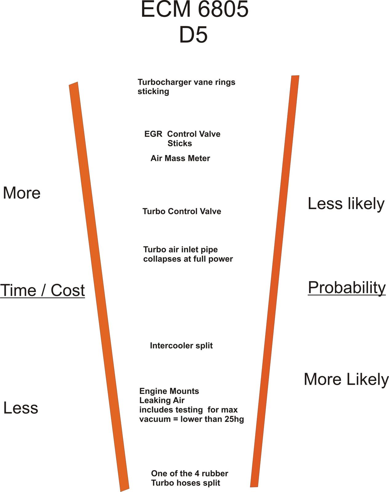

Posted 17 Feb 2021 · Report post Mai jos gasesti un grafic cu cauzele si probabilitatile acestei erori. Daca circuli mult in oras s-ar putea sa scapi cu o curatare de geometrie la turbina. Trebuie verificat si sistemul vacuum, intercoolerul etc. Share this post Link to post Share on other sites
