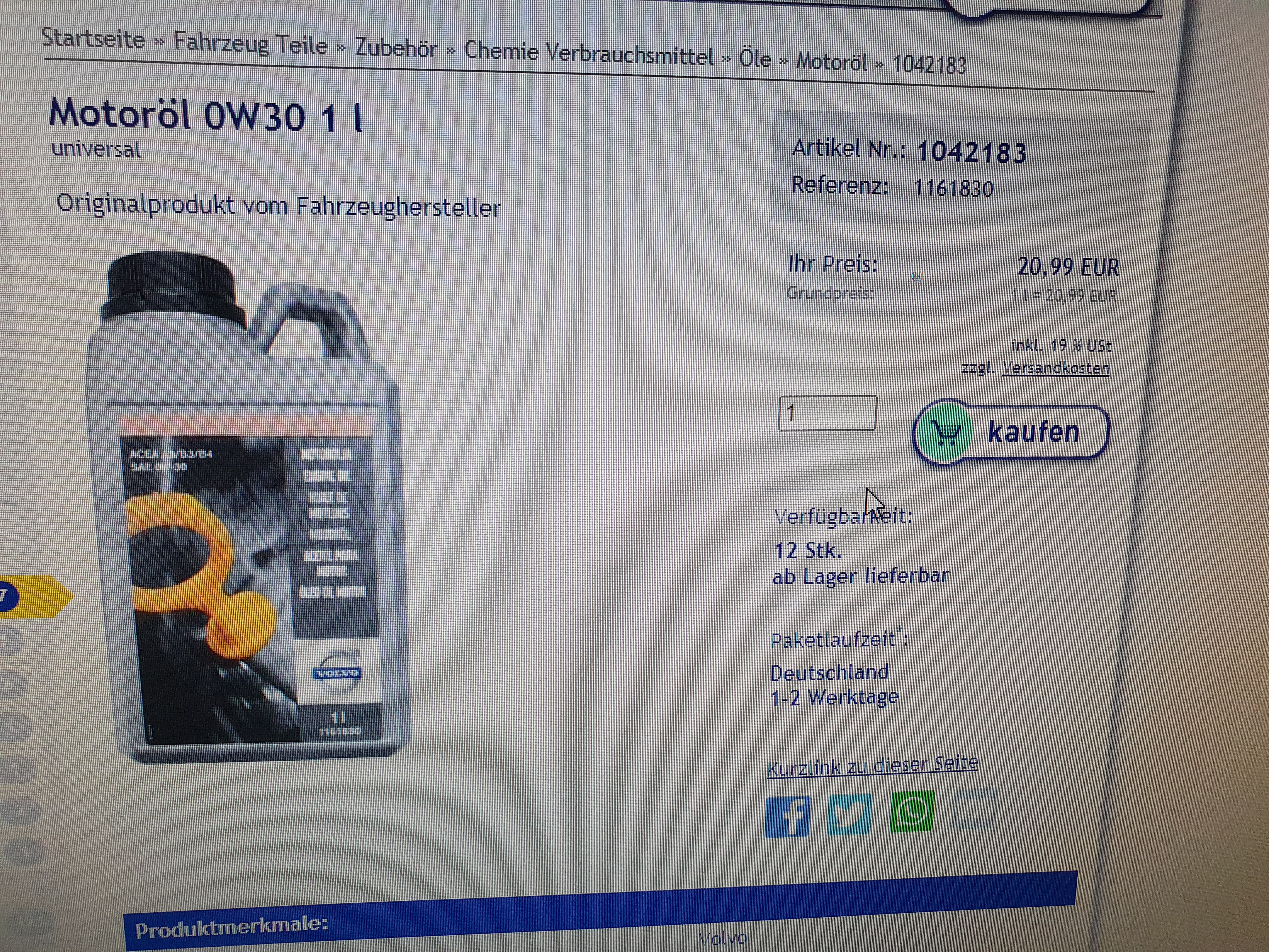

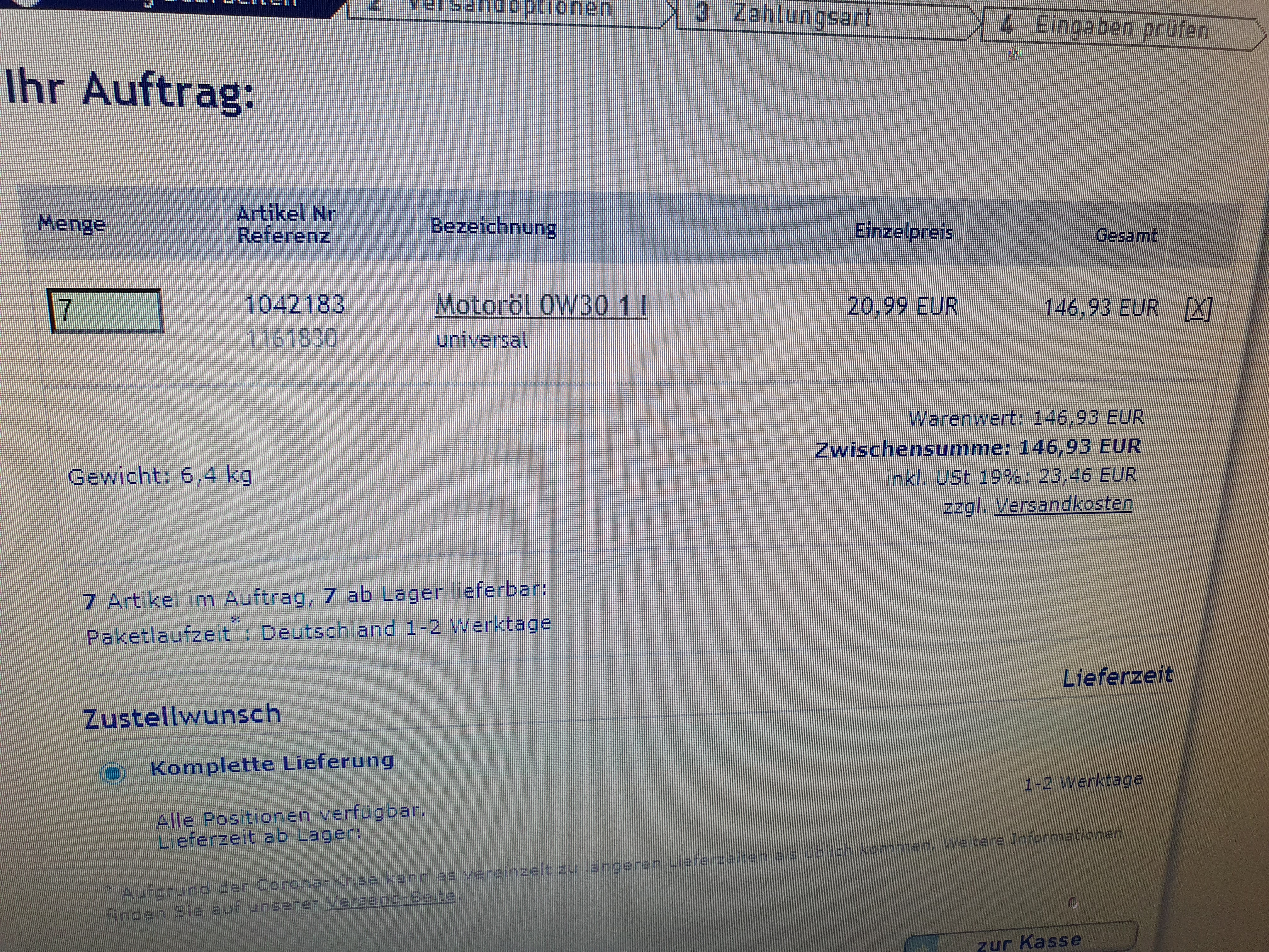

Pai daca priviti peste gard,uleiul Volvo costa alti bani.Cum se face ca in patrie costa mult mai putin?Va spun tot eu,cine falsifica stie intotdeauna ca omu vrea original si....ieftin.:rolleyes:..Cine il vinde tace ca incaseaza,si aparent toti sunt multumiti....e ca la lanturile de drujba,si alte mii de exemple....

Numa ce am bagat edge 0w30 a5 dar aruncam un ochi si dupa asta. Sincer nu dau 150€ pe 7l cand edge costa 65€ aceasi cantitate.
