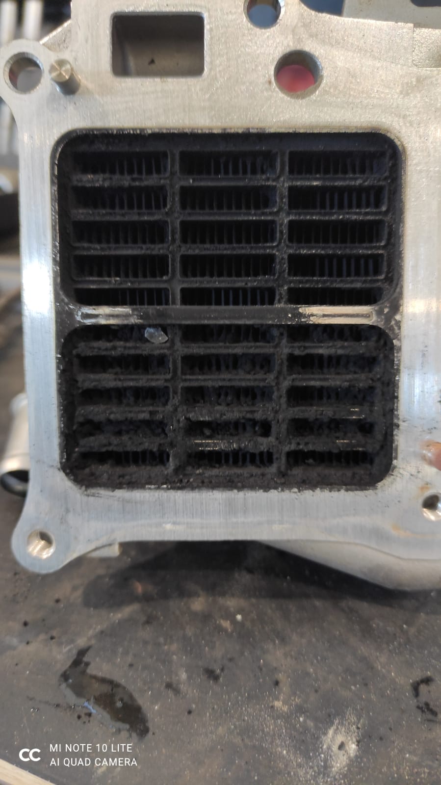

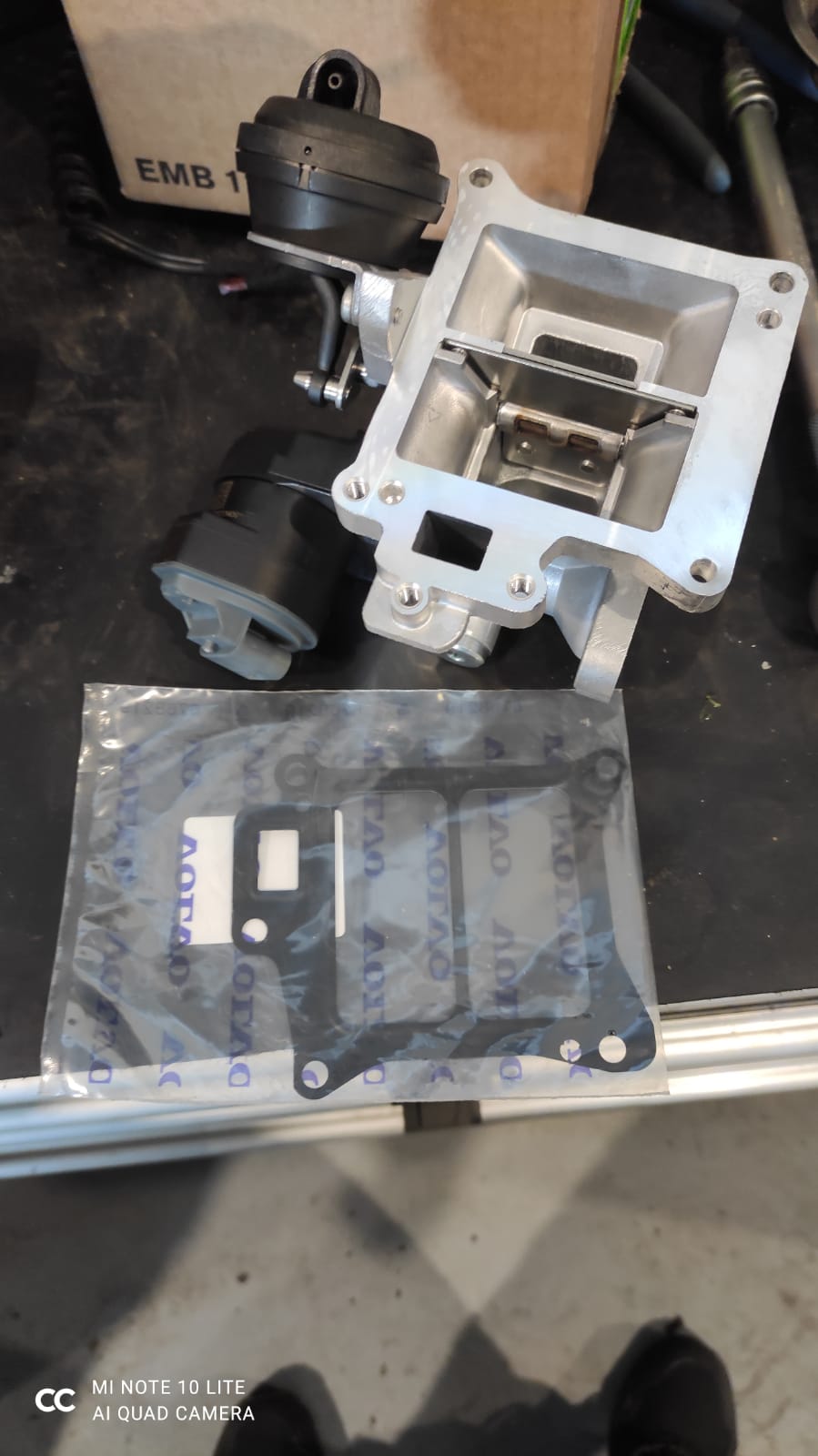

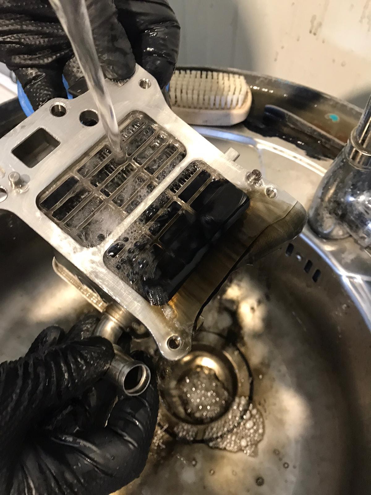

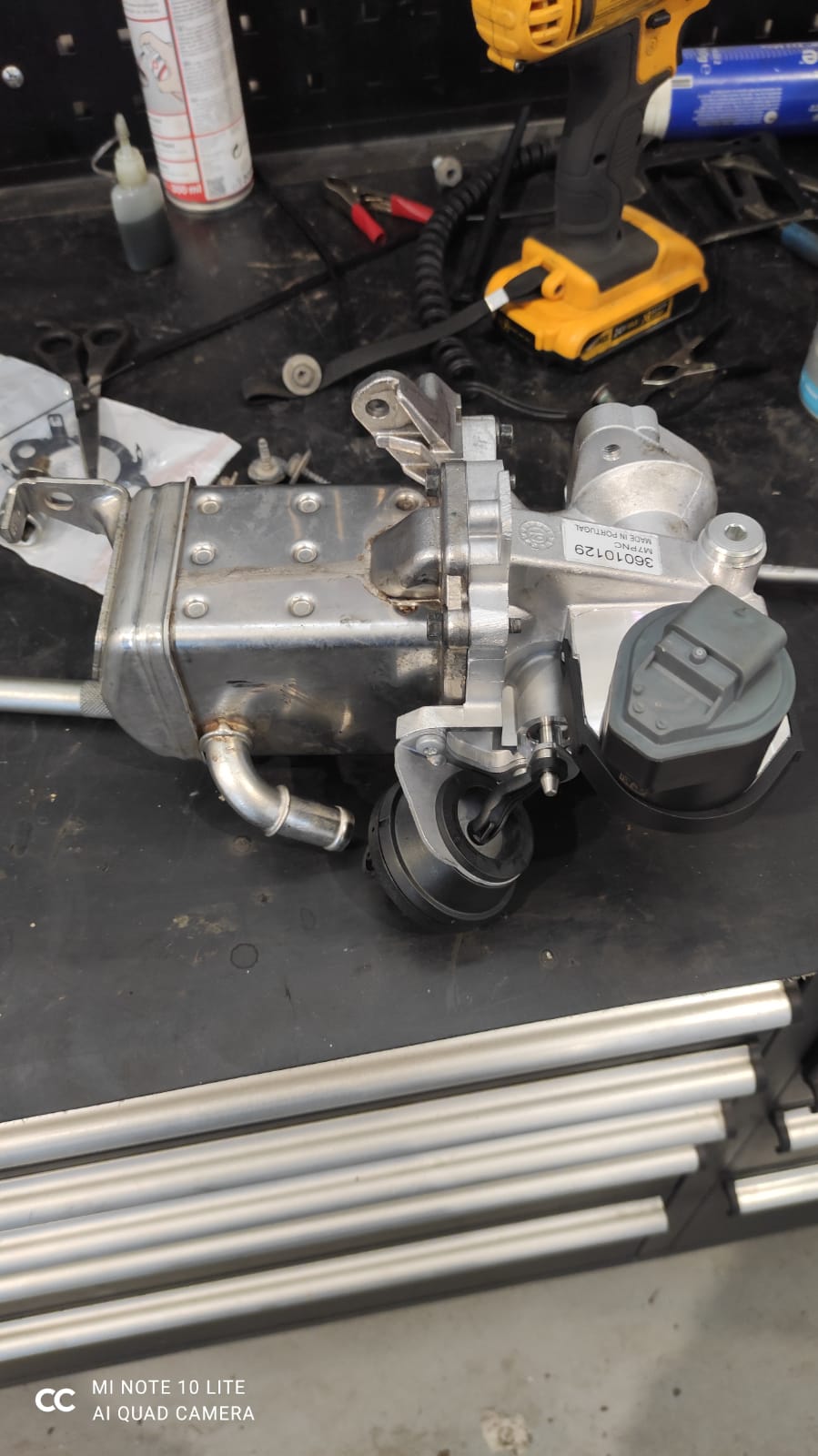

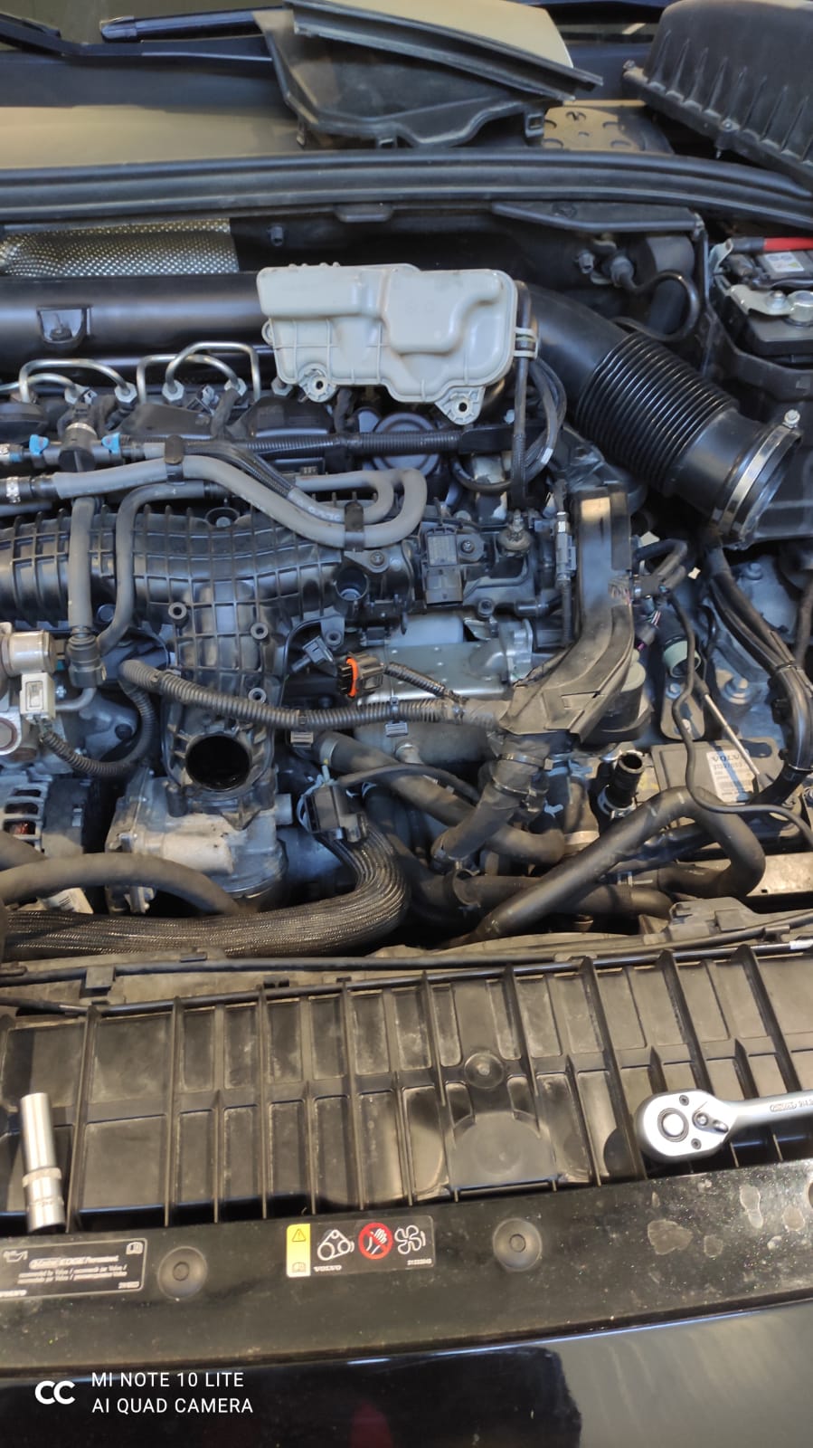

Posted 10 Mar 2021 (edited) · Report post Alte investigatii, alte reparatii si eroarea persista. Am schimbat EGR-ul. Atasez poze. O zi a disparut eroarea dupa care a reaparut. Inclusiv martorul aprins. Alte sugestii? Care ar mai putea fi cauza? Edited 10 Mar 2021 by CatalinCta Share this post Link to post Share on other sites

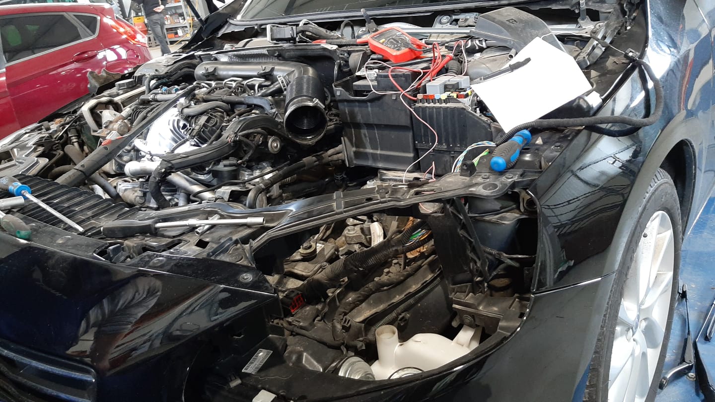

Posted 12 Mar 2021 · Report post Alte zile si alte verificari. Imi sta pe suflet mesajul cu broscuta. Am verificat calculatorul si toate cablajele si sunt ok. Verificati alti 2 senzori si sunt ok. Filtrul de particule are doar 4g depunere, esapamentul super curat, regenerarea facuta in urma cu 900-1000 km. Zilele urmatoare o sa-i schim si senzorul MAF. Atasez si o poza. Poză de la Ivan Catalin Share this post Link to post Share on other sites

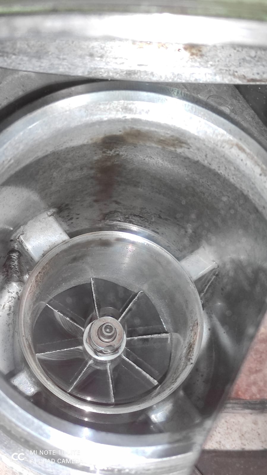

Posted 23 Mar 2021 · Report post Cred ca am gasit o alta cauza legata de eroare. Turbina. A ajuns un corp strain in ea si a stricat paletii. Reconditionare sau schimbata. Alta distractie... Share this post Link to post Share on other sites
