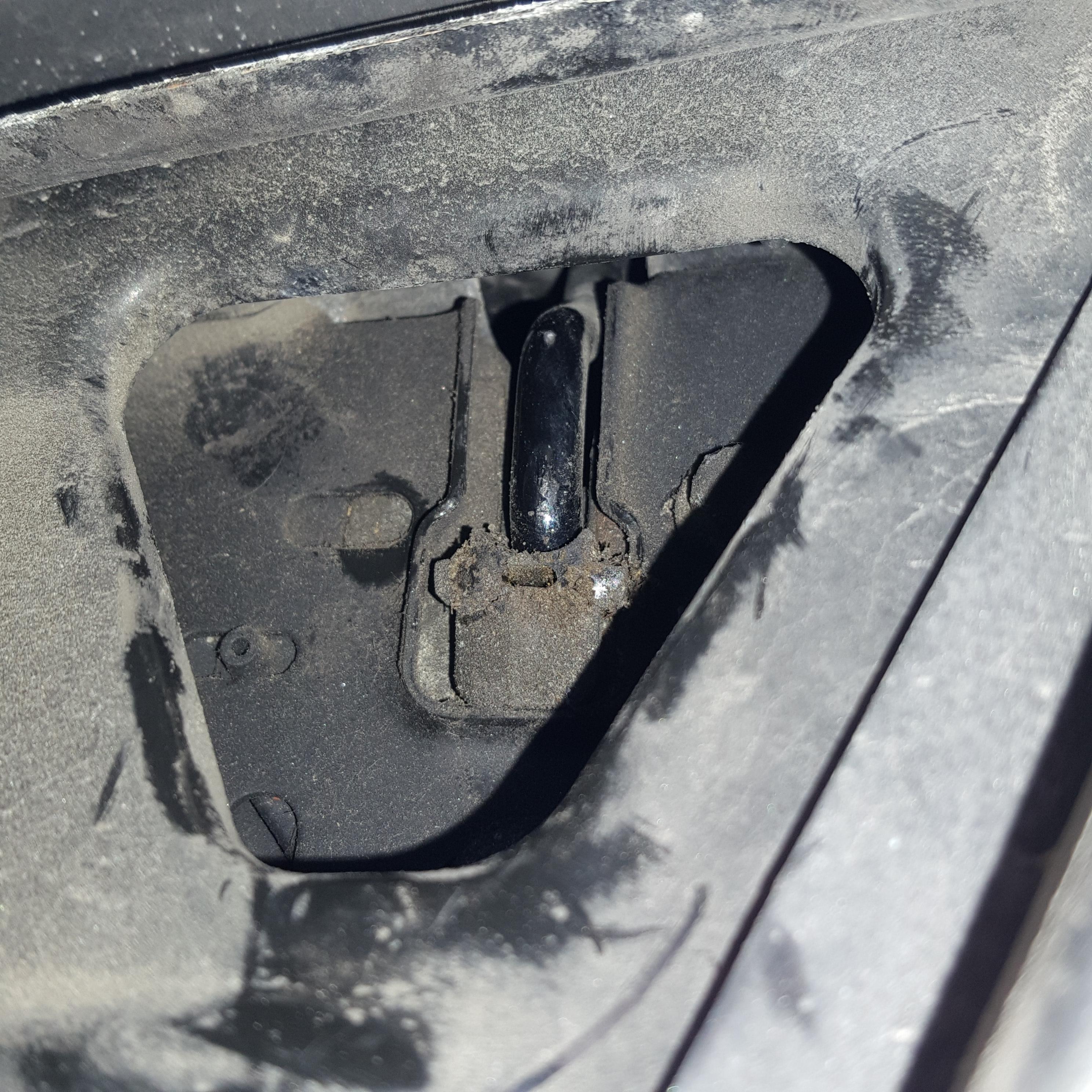

Salutare tuturor....am și eu o întrebare am un v70 an 2005 cablul de deschidere capotă sa rupt de undeva de sub ea.     Ce solutii am pentru a mai putea deschide capota ?mEntionez că grila din față am dat-o jos și în colțul stâng și drept este un fel de cauciuc care l-am dat într-o parte și se văd cele 2 carlige dar nu am putut deschide .....cam nasol o să trebuiască să complectez ulei și .Mai știu eu ce...va multumesc anticipat dacă mă poate ajuta cineva cu un sfat.
Daca te ajuta cu ceva,la un Crafter am dat jos prin torsionare grila pina am ajuns la cablul rupt.
