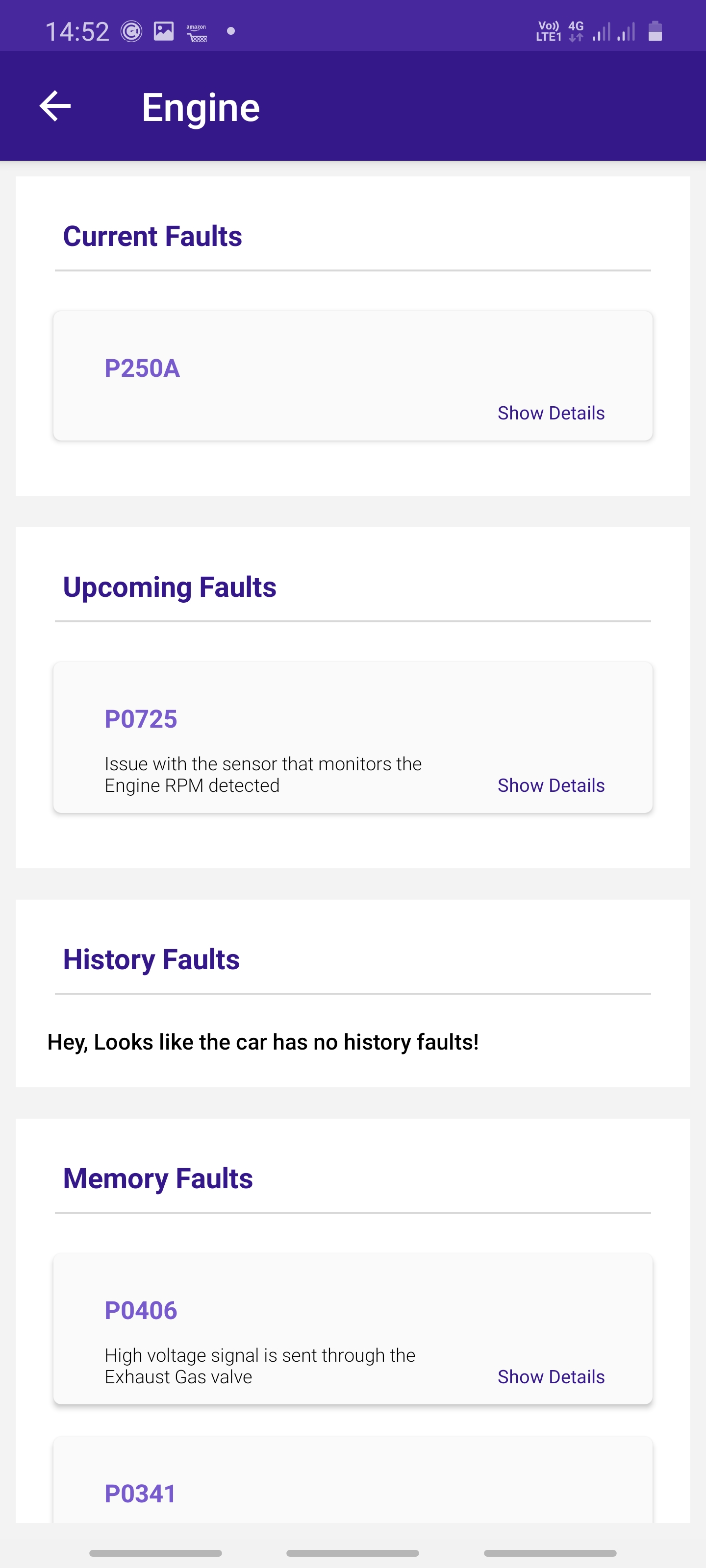

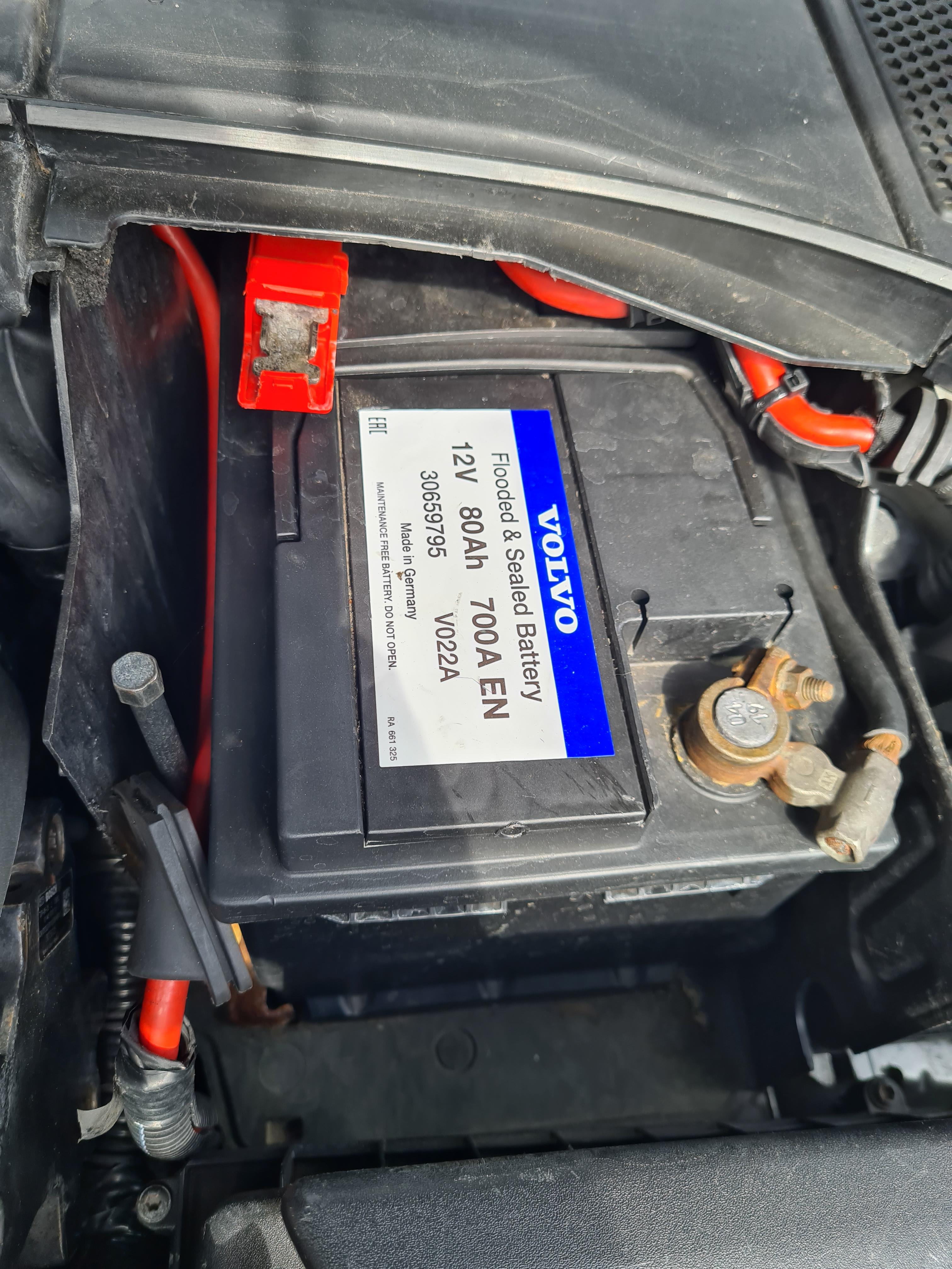

Am conectat un veepeek la obd si am scanat erorile cu garage pro. Masina era nepornita de 30 de ore cam asa... Inainte sa invart motorul am observat tensiunea bateriei cam scazuta 10.9 volti... cam ciudat tinand cont ca este baterie este noua
1620914974425929501637138058235.thumb.jp
Am apasat butonul de start, tensiunea a scazut la 10.5v dar motorul s-a invartit normal insa mai mult ca de obicei, aprox 30 de secunde... masina nu a pornit. Am calcat frana si am pus un patent intre bord si pedala, am desfacut colierul de la filtrul de aer, am apasat butonul de start si apoi m-am dus in fata si i-am pulverizat sprai pentru frane in furtunul de admisie in timp ce motorul se invartea. Nu a pornit. Am mai apasat odata butonul si pana sa ajung in fata sa mai dau cu spray a pornit la sfert. De obicei cand e in toane bune si porneste fara spray motorul se invarte cam de multe ori pana porneste.
Dupa ce am pornit am scanat din nou am gasit ceva acolo... maine dimineata am programare la un mecanic polonez. Cand i-am zis ca masina a fost la volvo si nu i-au dat de cap a zis ca nu-l intereseaza si ca sa vin la el. Exact ce am zis eu cu calculatoarele. Lu' asta nu-i trebuie calculator. Omu' e polonez :))
Off topic ca sa va faceti o idee mai buna despre situatia asta. Eu conduc in mod normal un mercedes e class amg night edition din 2016 care din pacate este in service din data de 6 martie cand m-a lovit un cetatean care nu a vazut semnul de stop si m-a lovit fix la jumate cu toata viteza. De atunci am condus un m4 din 2019 care e un "rahat" de masina si m-a facut sa-mi fie foarte dor de comfortul din mercedes.... pasionat fiind de volvo si de cai putere, a cam iesit la suprafata o veche dorinta de a mea de a face un t5 cu bloc diesel... masina asta a fost candidatul perfect.

Polonezul a gasit eroare la senzorul de pe axa cu came dar senzorul este deja nou. Nu am mai intrat sa va spun pentru ca nu am considerat ca am inaintat in vreun fel.
Am descoperit zilele trecute care este problema!
La motoarele D5 exista 3 feluri de axa cu came. Motorul care a fost pus pe masina este mai nou decat ce a avut inainte din fabrica deci in softul de 163 de cai pentru masina asta, nu este axa cu came "care trebuie" partea care o citeste senzorul este diferita. O sa-i pun zilele astea soft de 185 de cai si va anunt daca s-a rezolvat problema.
