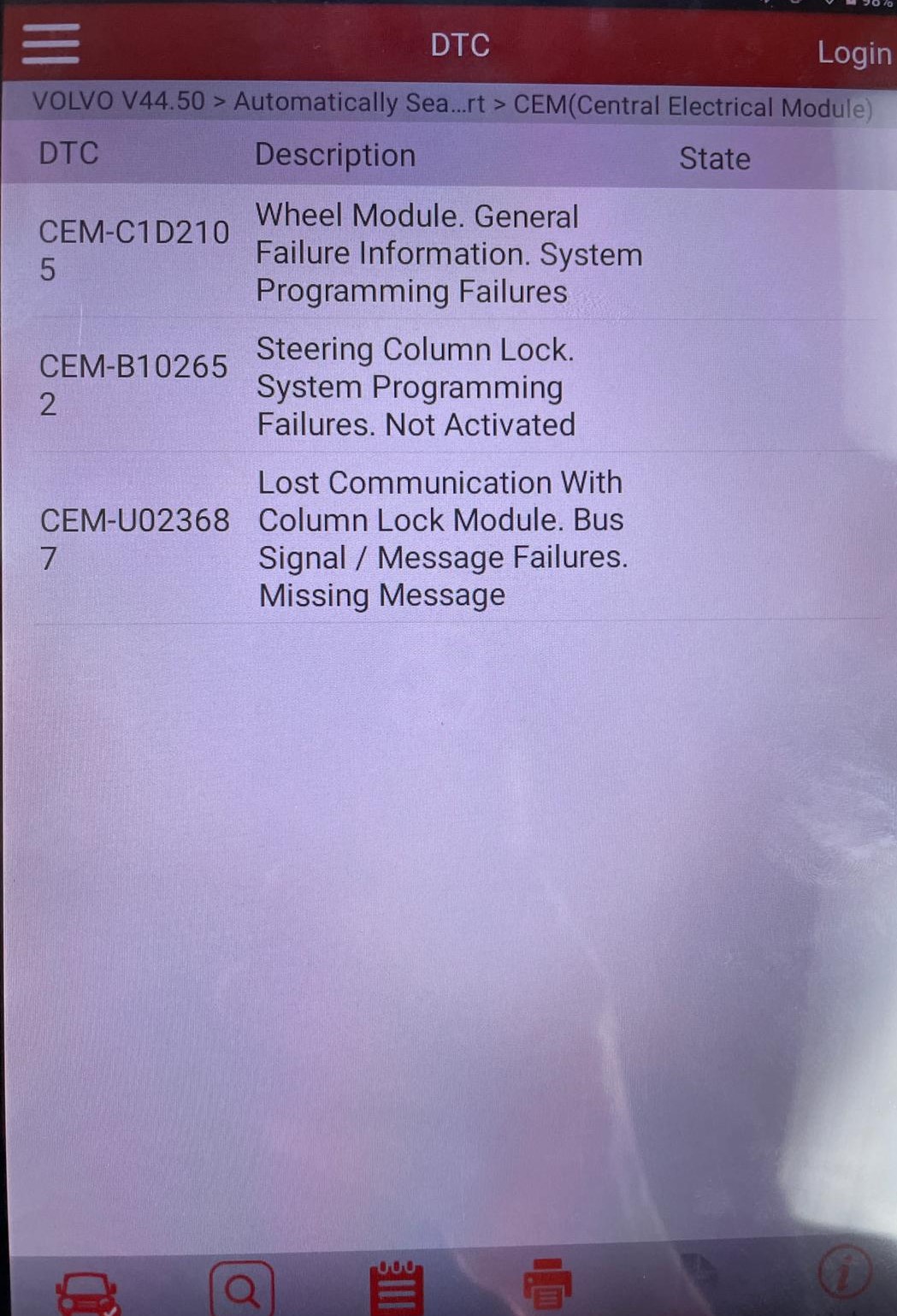

Partea buna e ca de data asta mi-a dat erori pe tester (poza atasata). Am cautat pe net sa vad despre ce e vorba si in afara de prima eroare care tine de senzorii de presiune, celelalte doua sunt legate de blocatorul de volan, un circuit sau o conexiune dintre acesta si CEM e cu probleme. O sa desfac si inlocuiesc ce e dubios pe acolo, insa eu nu-s convins pe deplin ca asta ar avea legatura cu faptul ca masina nu porneste.
