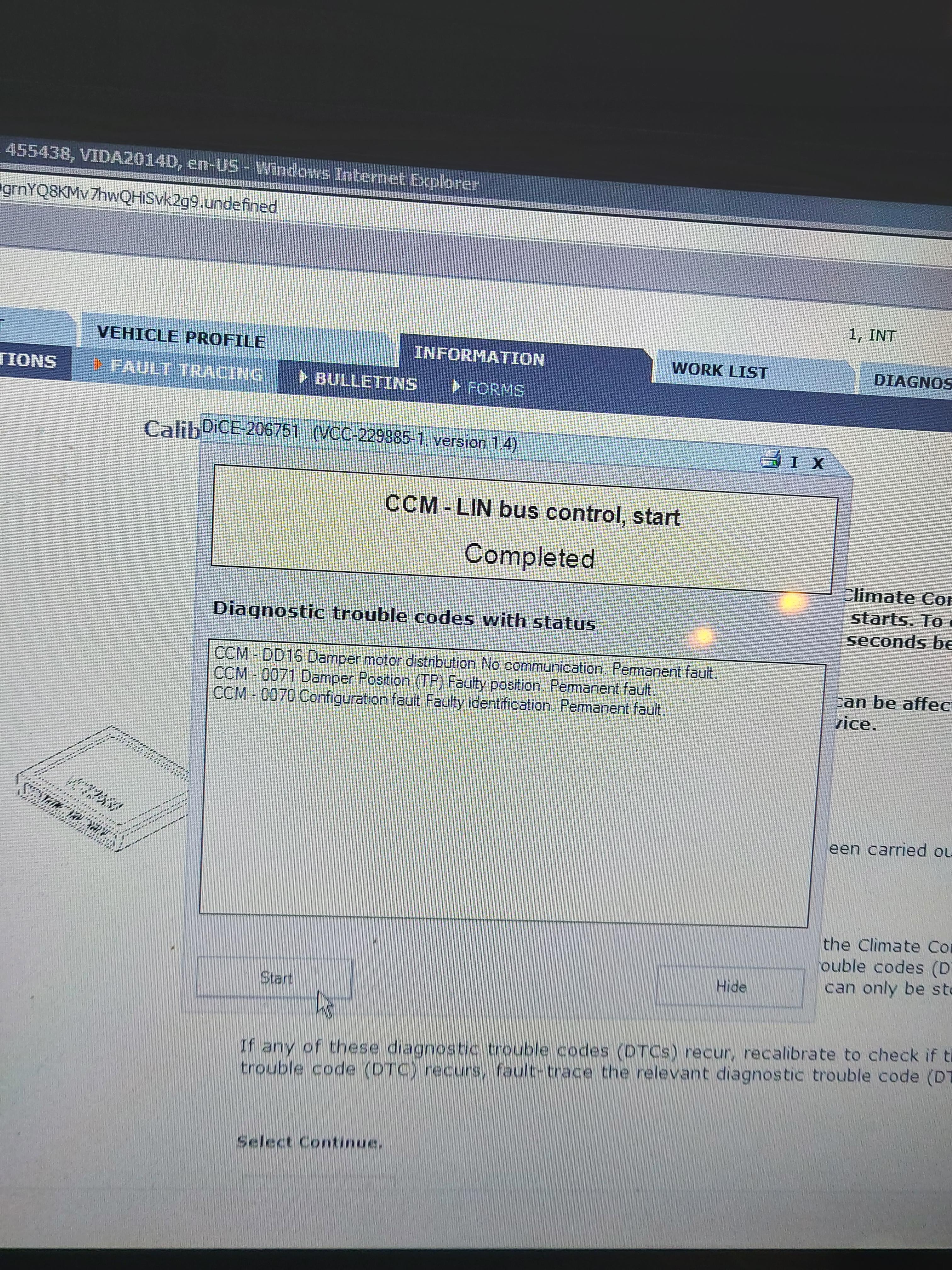

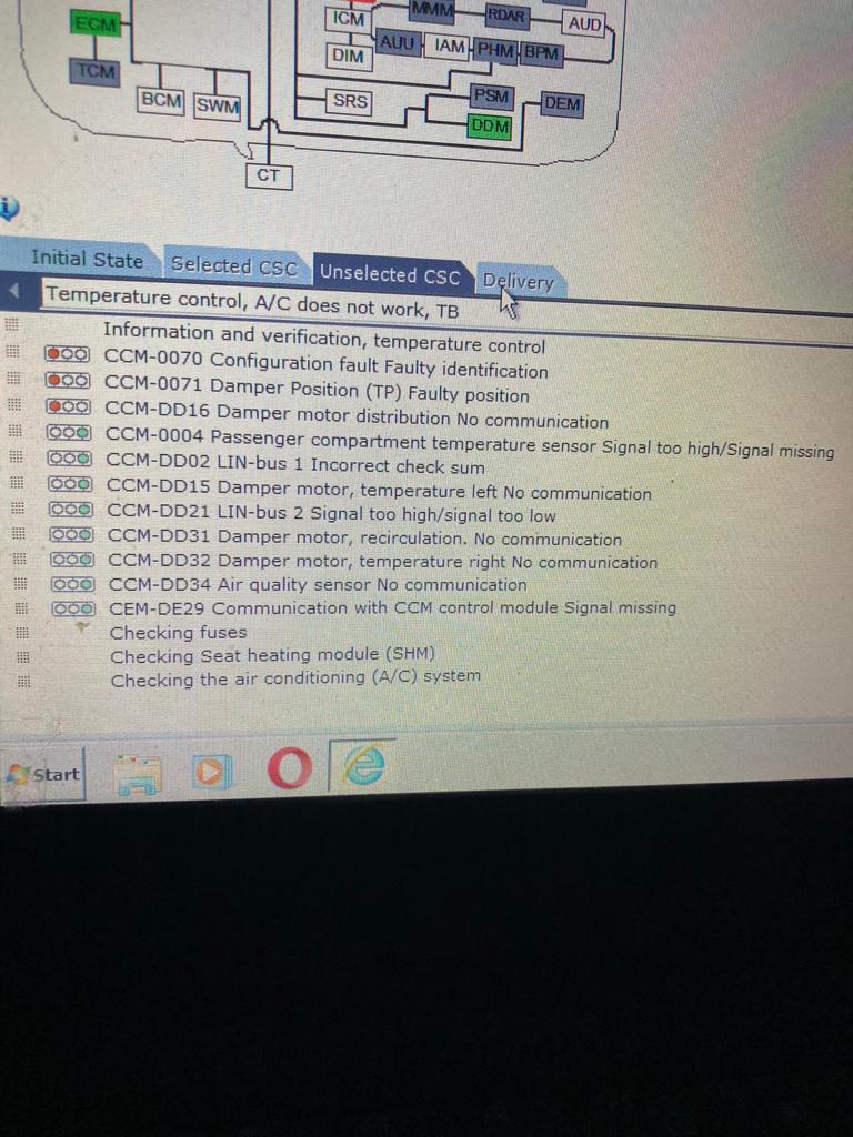

Salut , sunt nou pe forum si sper ca o sa gasesc ajutor la problema mea:
Am cumparat recent un volvo s40 2009 motor 1.6 benzina , problema este ca nu merge clima. Baga aer rece doar la pasager la sofer baga cald indiferent de mutarile din consola.
Fostul proprietar a dat jos motorasul de recirculare crezand ca de aici este problema , eu am schimbat acest motoras am facut calibrare cu Vida si la acel motoras parametrii sunt 0 indiferent de actionarea butoanelor.
Am schimbat modulul CCM pe motiv ca cel original dupa masina imi dadea o groaza de erori.
Cu cel "nou" nu mai am erorile vechi si a mers si calibrarea( cu consola veche nu se putea face)
Acum am eroare permanenta la recirculare si nu pot schimba sa bage aer rece la sofer

Salut , eu am identificat problema. Trebuie desfacuta clima si puse pe pozitie flapsurile de dirijare a aerului. Fostul proprietar a umblat pe la una din cele 3 flapsuri din stanga (sofer) si le-a dat peste cap
