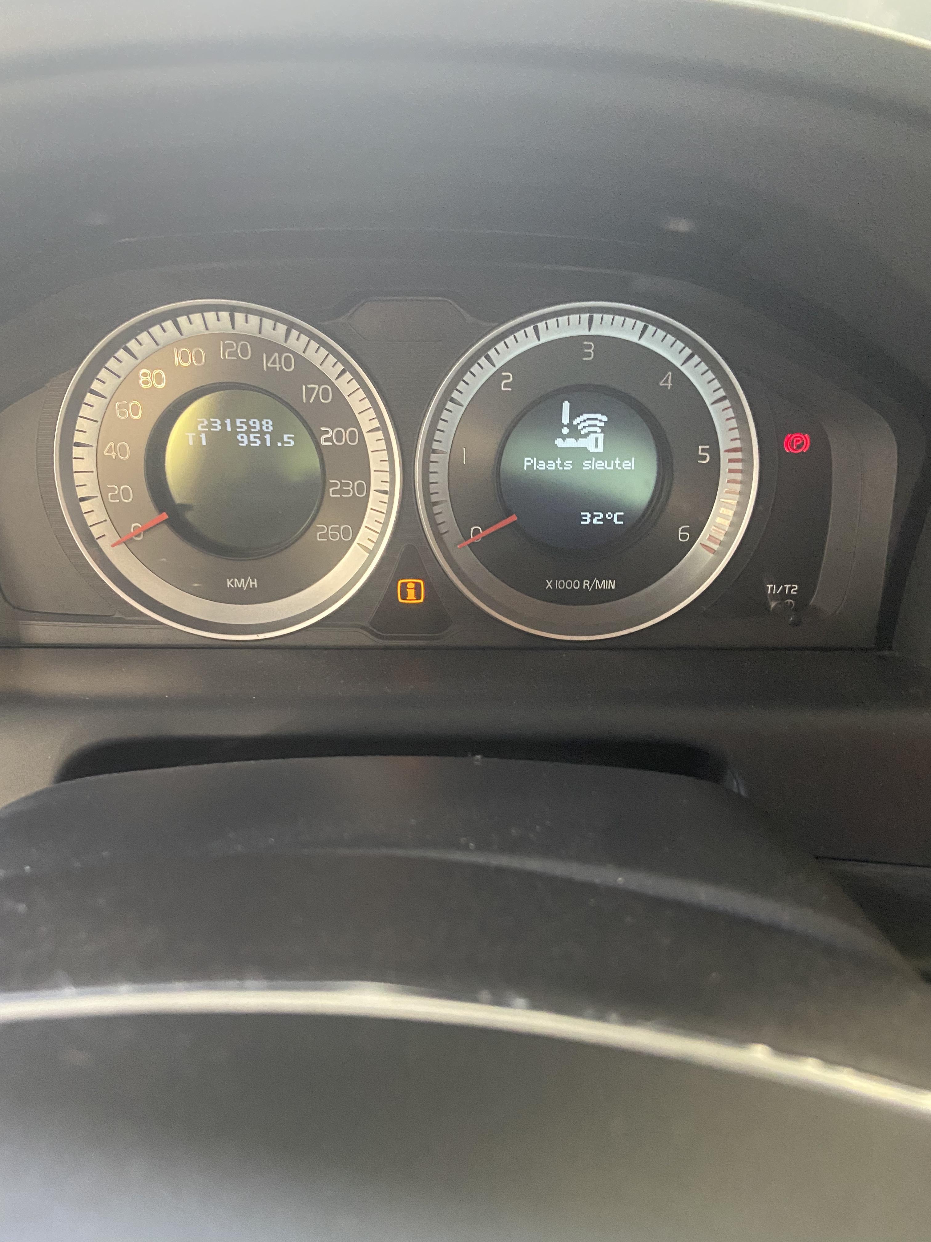

Salut, am întâmpinat o problema. Mașina nu mai vrea sa pornească. Inițial nu a mai recunoscut nici una din cartele. Ce as putea sa ii fac având in vedere ca sunt in Thassos și nu am o reprezentanta in zona.
Imi apare in bord eroarea din poza, dar bateriile la chei sunt deja înlocuite, noi.
Modelul este XC60, 2011, 2.0Diesel, 163Cai
Posibil s-a pierdut sincronizarea  chei, cheilor desi nu  se intimpla asa usor ! Scoate bornele acumulatorului si dupa o perioada de 10-20 minute  reconecteaza si apoi vezi ce iese.
Eroare o fi daca nu cumva s-a introdus altceva in locasul cheii si apoi a dat eroare.Dar in acest caz  ,dupa aceea  ,imobilizatorul  nu este compromis si la introducere cheie  ,porneste sigur  autoturismul ( vezi V50 ,tehnic vorbind). Nu am alta idee!
Tare curios si mai ales in vacanta.! Daca lock -unlock -dead lock functioneaza este bine:)
