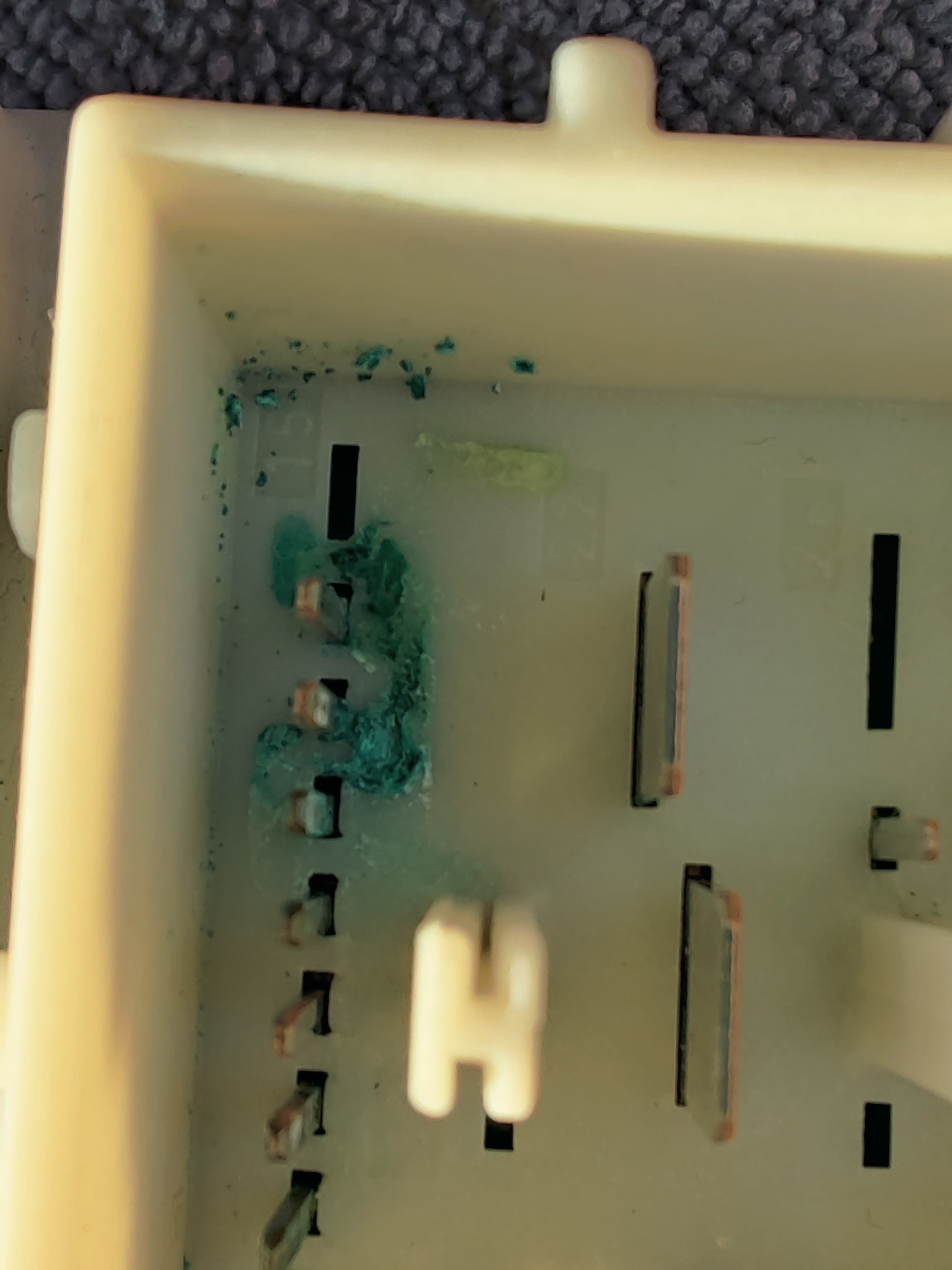

Buna.
Cine ma poate sfatui de la ce pot apare erorile :
-gps care se închide singur
-radio care se oprește singur
Nu făcea înainte sa spăl mașina. Poate fi asta cauza? Vreun scurt?
Apare acum și un mesaj,, SURCHARGE ELECTRIC''.
' uminile de la faruri oscilează.
VA ROG AVEȚI IDEE?

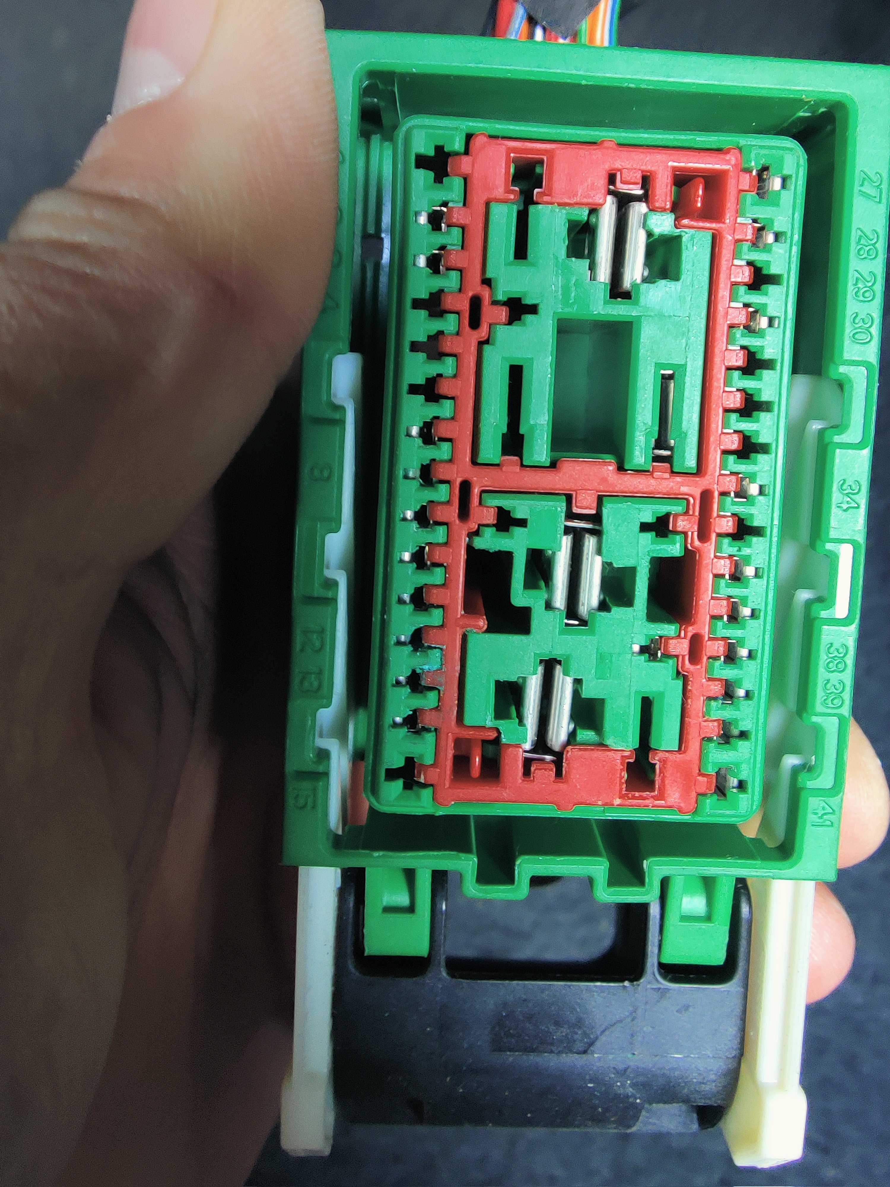

Nu asa se curata engine bay. Dar na l-ai facut bradulet de craciun deoarece ti-a intrat apa in CEM (central electric module). Uite cum se curata CEM la masinile care au luat apa:
Pentru viitor uite cum se curata engine bay:
Ai apa intrata peste tot de asta face masina asa si pot coroda mai rau ca vine iarna daca nu faci curatenie. Ce ai facut tu a fost ca in reclama la Aspenter: "Draga am fost cu masina la spalat" :)
Nu e de ras e de plans, erorile electrice sunt mult mai greu de gasit.
Bafta.
Mulțumesc mult pentru sfaturi.
O sa încerc sa curat și public rezultatul
MULȚUMESC DIN TOT SUFLETUL MEU.
AM GĂSIT OXIZI ȘI AM CURĂȚAT.
MERGE CEAS ACUM
MERGE CEAS ACUM

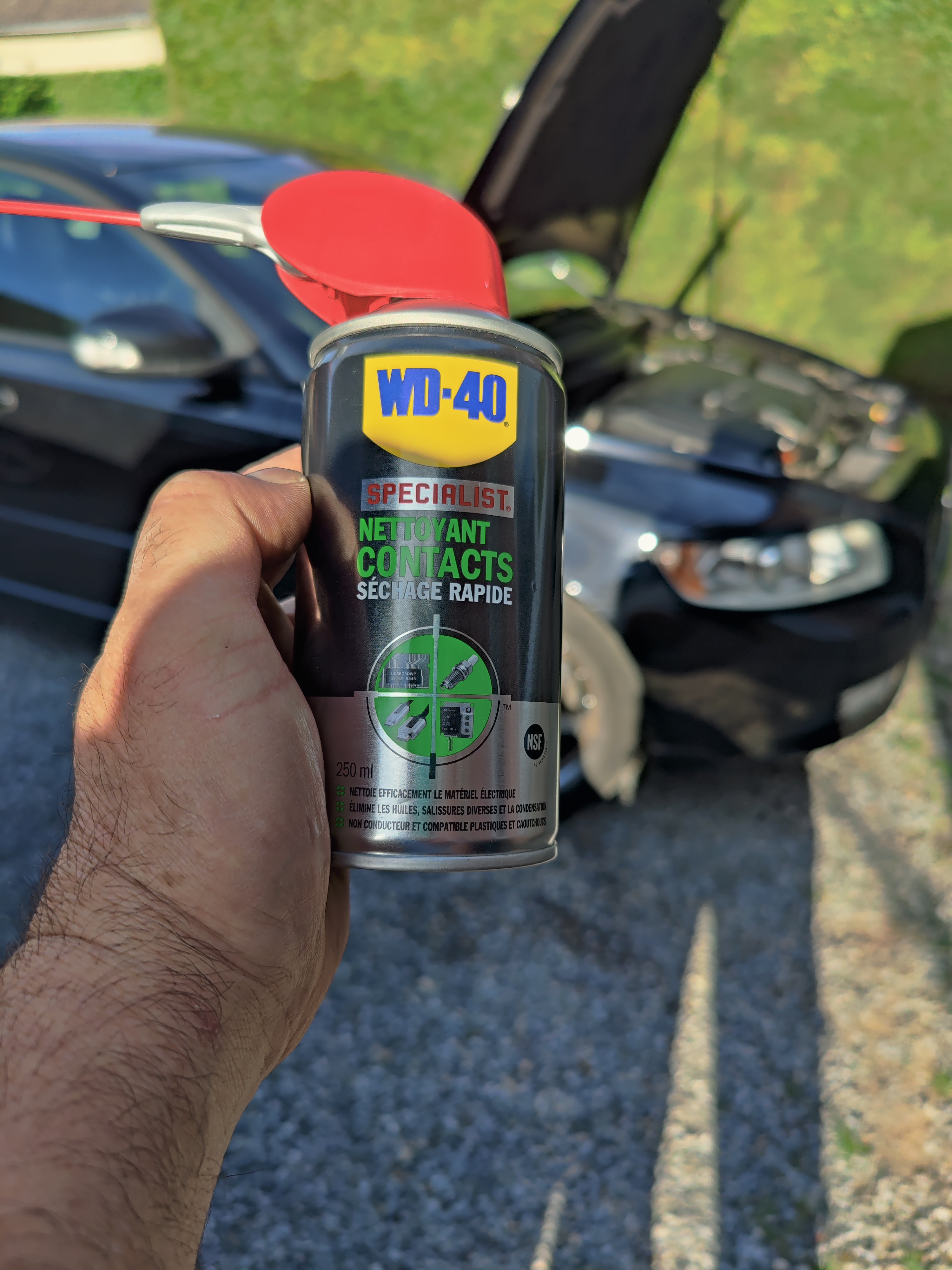

Ma bucur ca am putut sa fiu de ajutor. Nu sunt mecanic si am un s40 de doar 2 luni dar na daca vrei sa obti informatii trebuie sa cauti, brandul nefiind atat de pupular. Versiunea specialist de la wd 40 chiar e buna. Pentru viitor poti sa aplici ce vezi in clipul 2, la cum se curata engine bay corect, important sa degresezi suprafetele. Sunt masini mai vechi asa ca in timp se aduna mizerie, apa iar scanarea nu e la undemana oricui si costa, asadar intretinerea corecta te salveaza de multe probleme.
