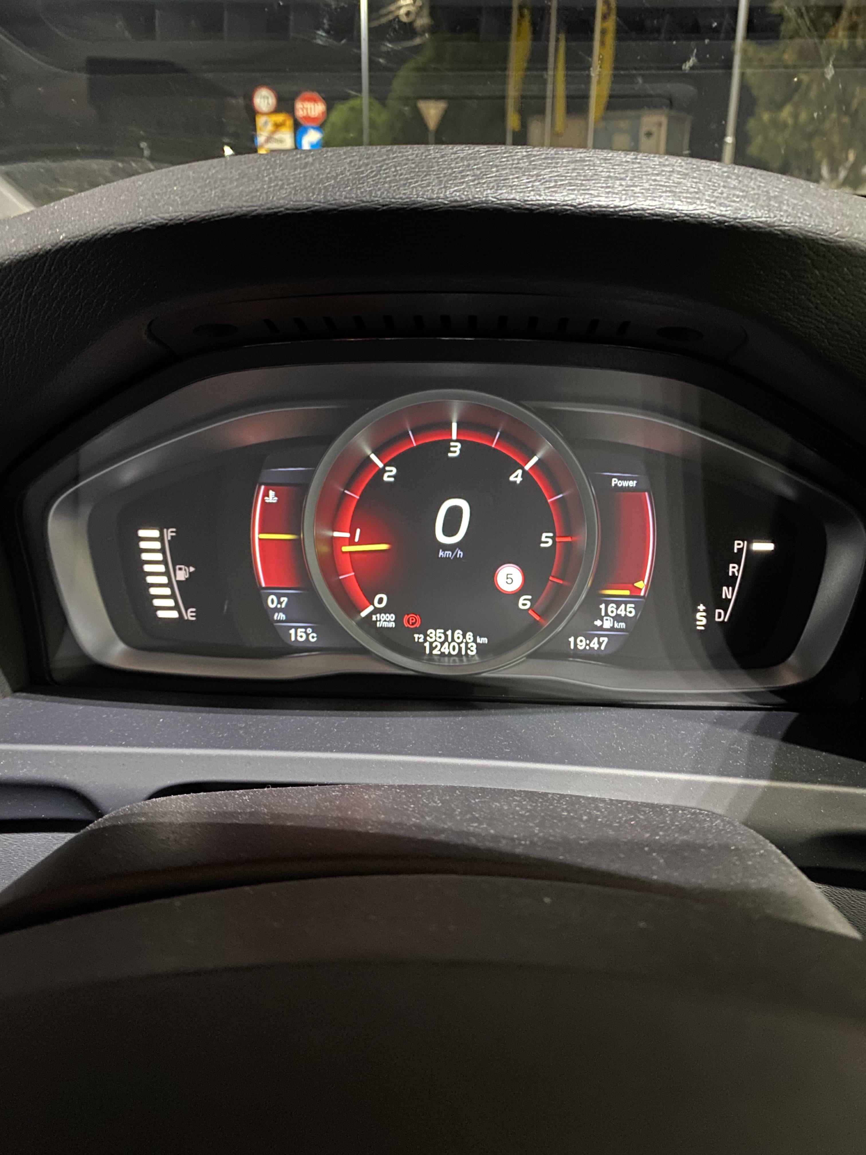

Sunt proaspăt proprietar de Volvo, S60, 2014, D4. Am cumpărat de curând mașina și are 120.000 km. I-am cumpărat de pe www.piese-vovlo.ro uleiul volvo recomandat 0w20 și filtre și azi le-am schimbat. Am observat ca nu are joja de ulei, i-am pus 5.6 l (luat de pe volvocars.com) și am resetat intervalul de service. Cum știu dacă nivelul este ok, nu pot sa intru in meniul “Oil Level”. Atașez o poza cu bordul.
O fi stricat ceva senzor? Ar trebui sa ma avertizeze dacă nivelul este prea mic?

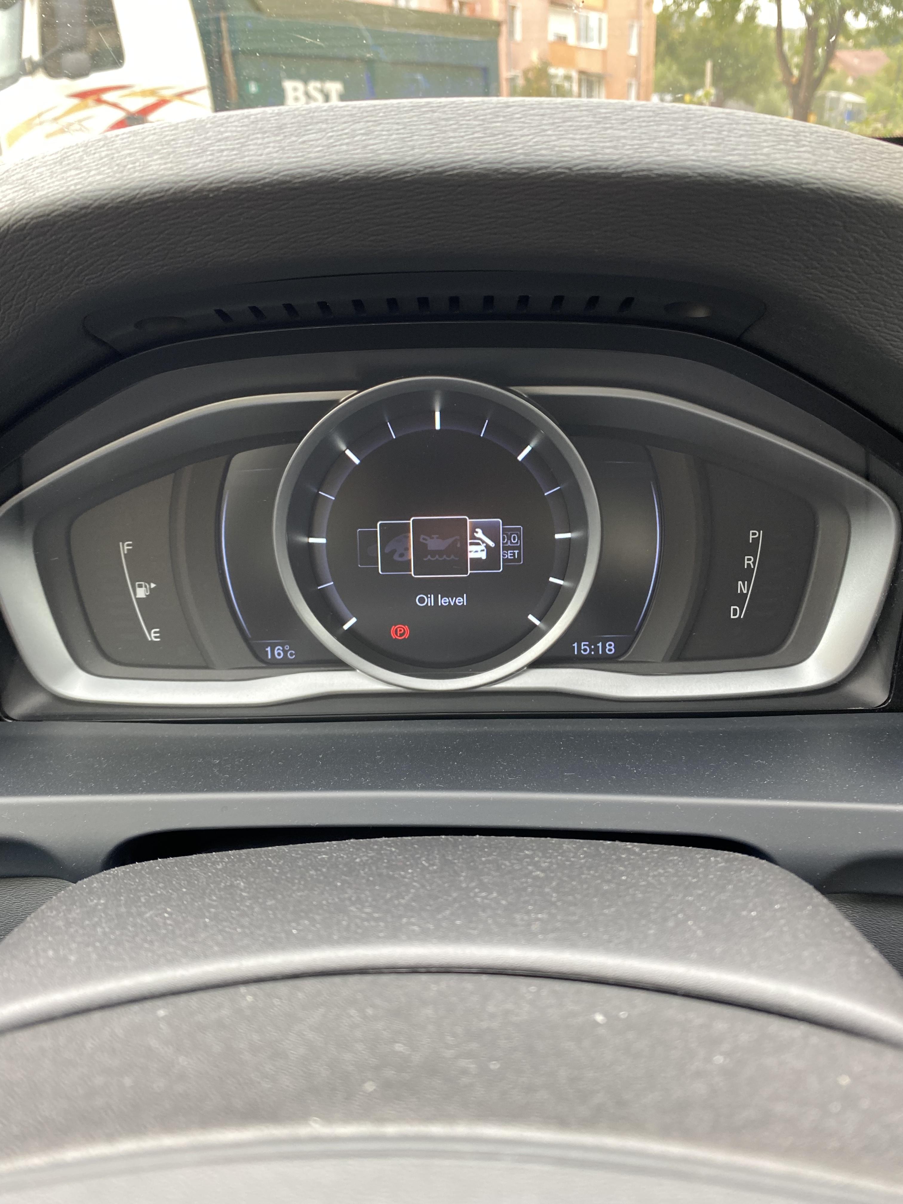

Nu pot sa intru in meniu. Apăs OK pe maneta si nu imi arată nimic.
