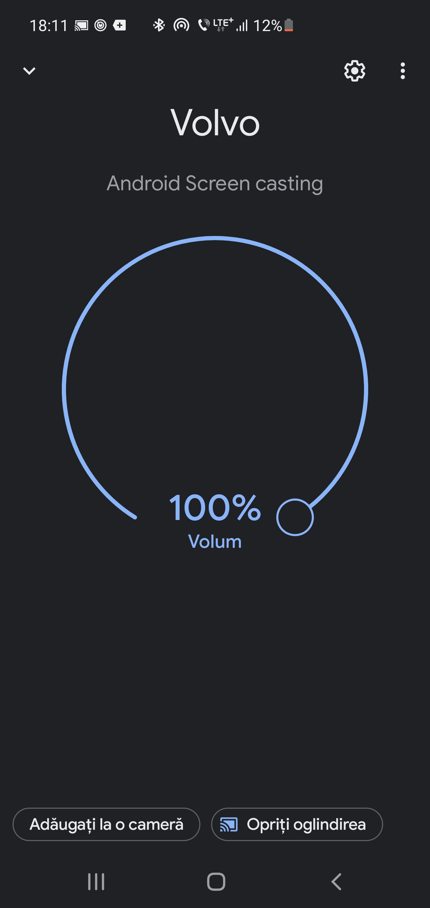

Screenshot_20211107-212249_Chrome.thumb.
Eram interesat la un moment dat,dar a-si fi vrut mai intai sa vad ,,pe viu'' cum functioneaza .Chiar am gasit pe cineva care avea asa ceva pe masina(XC60 din 2016).Masina era de vanzare,totusi l-am sunat si i-am spus ce m-a interesa,urma sa ne intalnim la un sfarsit de saptamana.Apoi a venit august,concediu.......nu am mai reusit sa ajung.Mi-am adus aminte acum cateva saptamani,dar ghinion,masina a fost vanduta.Acum din cauza distantei,unde a ajuns masina(aprox. 500 de KM)......nu mai sunt asa curios.....

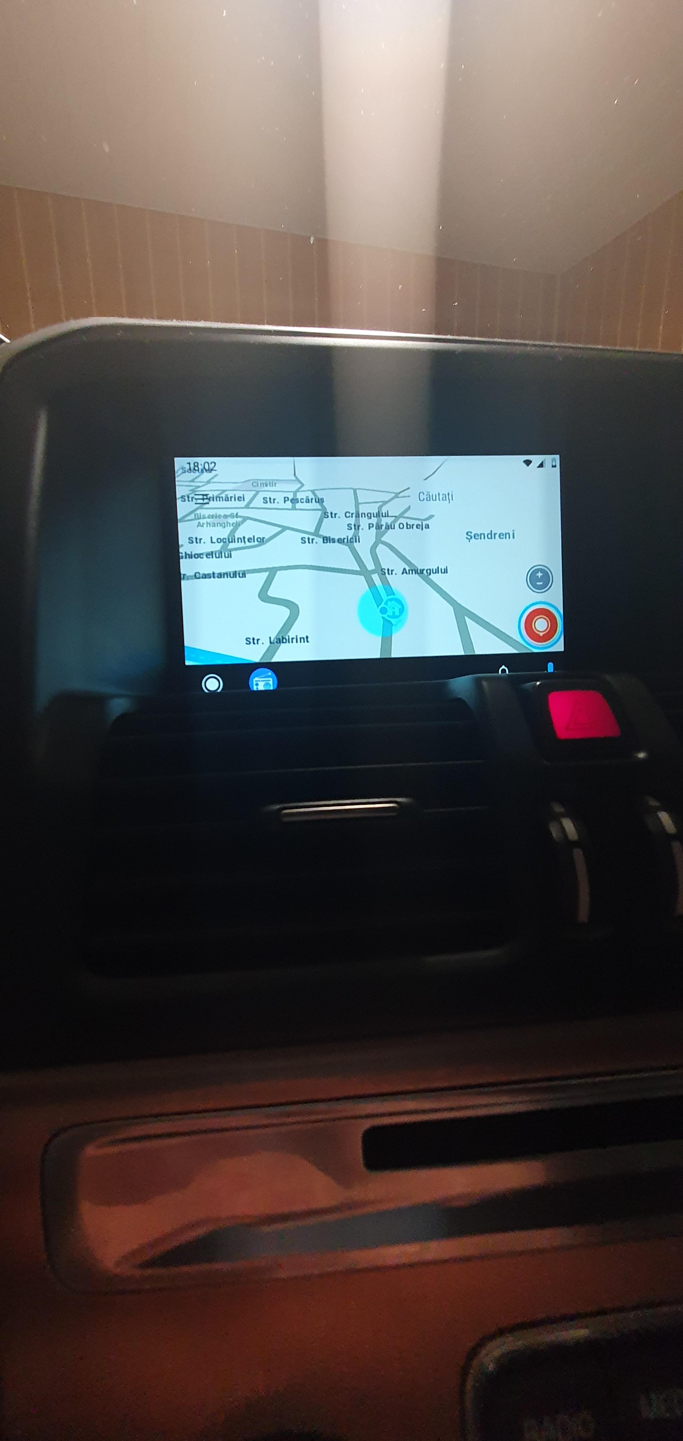

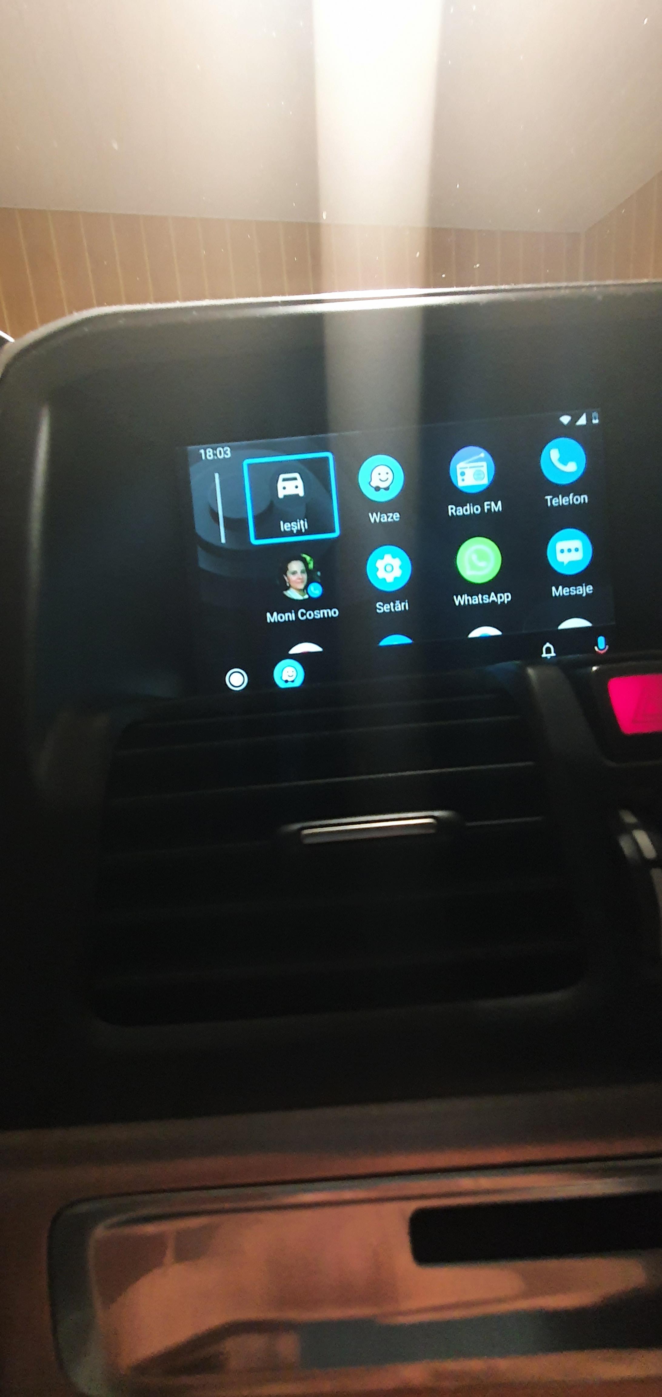

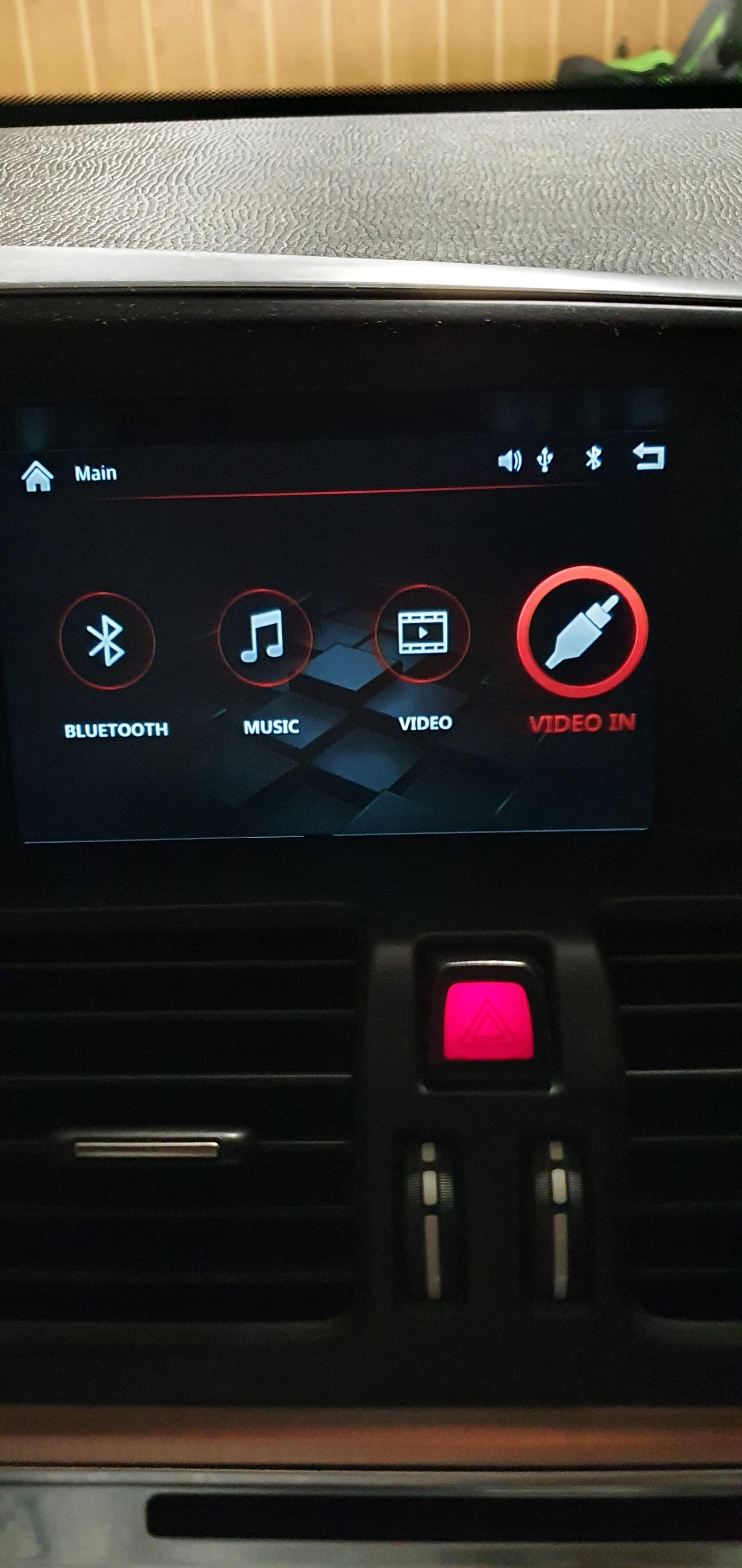

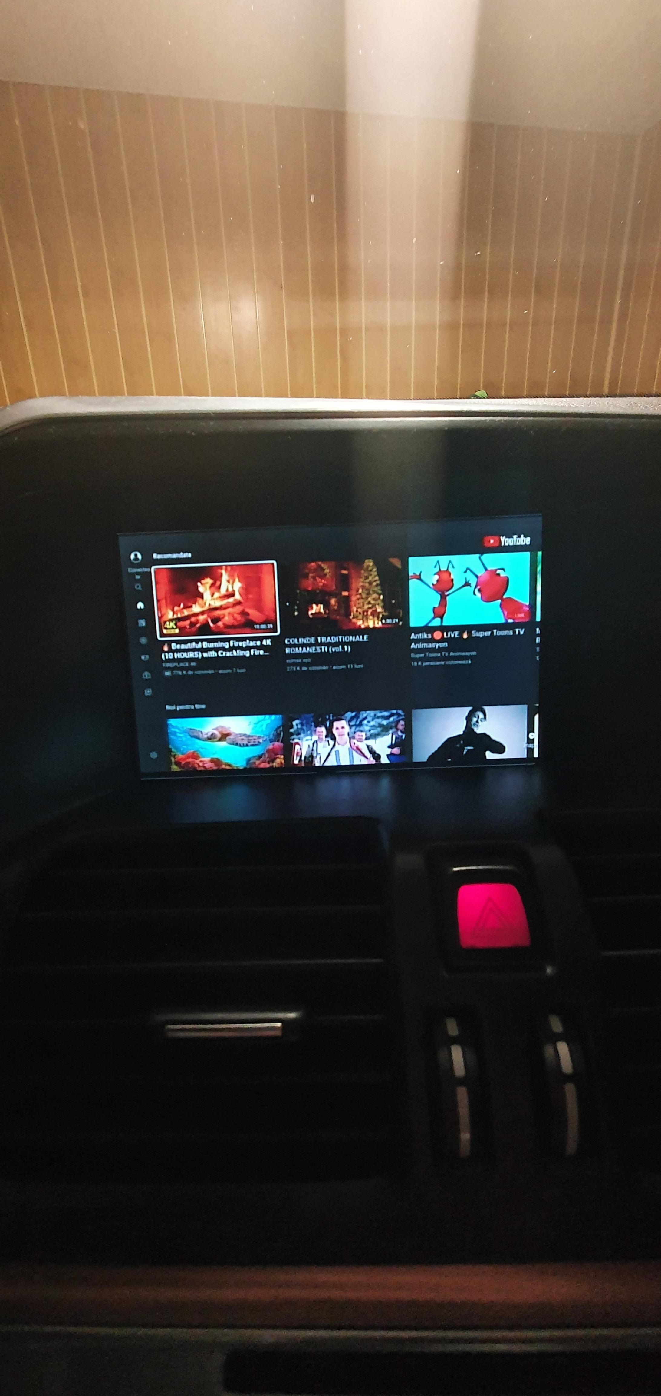

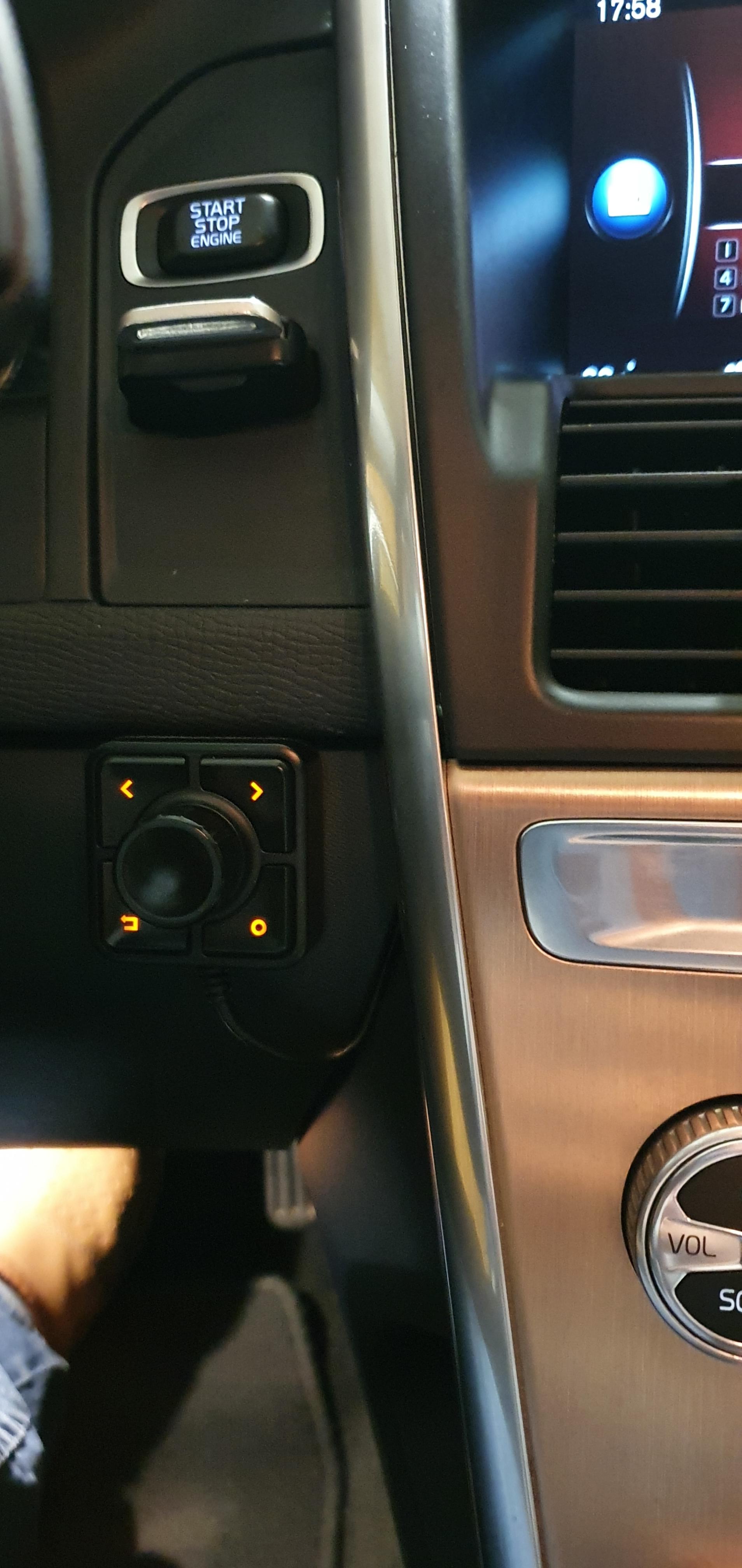

Am eu de aproximativ un an, sunt doua unități, prima e pentru camere fata/spate și se conectează la sistemul multimedia al mașinii, a doua unitate este o interfață carplay android auto, se conectează la modulul camerelor pe o intrare rca dvr in. La interfață android auto se conectează tel prin USB, cu Bluetooth activat se folosește tel hands-free in mașina. Unitatea are o telecomanda cu fir cu care se comanda sistemul. Are usb in pentru fișiere audio/video și mai are un video în rca pe care am conectat cromecast. Audio se pune în aux in, e separat. Modulul AA se activează apăsând lung NAV. Volumul merge din butoanele mașinii. Având în vedere ca se pot scoate oricând și nu se taie nici un cablu original, sunt ok. Waze merge în paralel cu orice aplicație radio din tel de pe net (ex Radio FM din playstore). Modulele au fost instalate unul sub torpedou (cel pentru camere) și unul pe laterala din dreapta la consola centrala, sub mocheta ( interfață Carplay/Android Auto) , nu se vede nimic. Modulele le-am cumpărat de pe Autoextra. Sper ca informațiile sa va fie de folos!

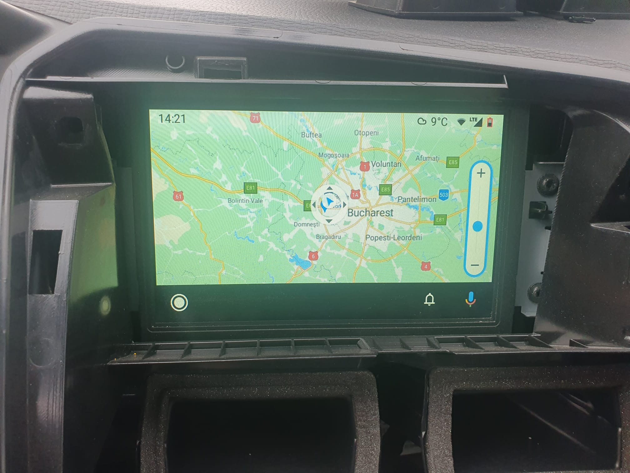

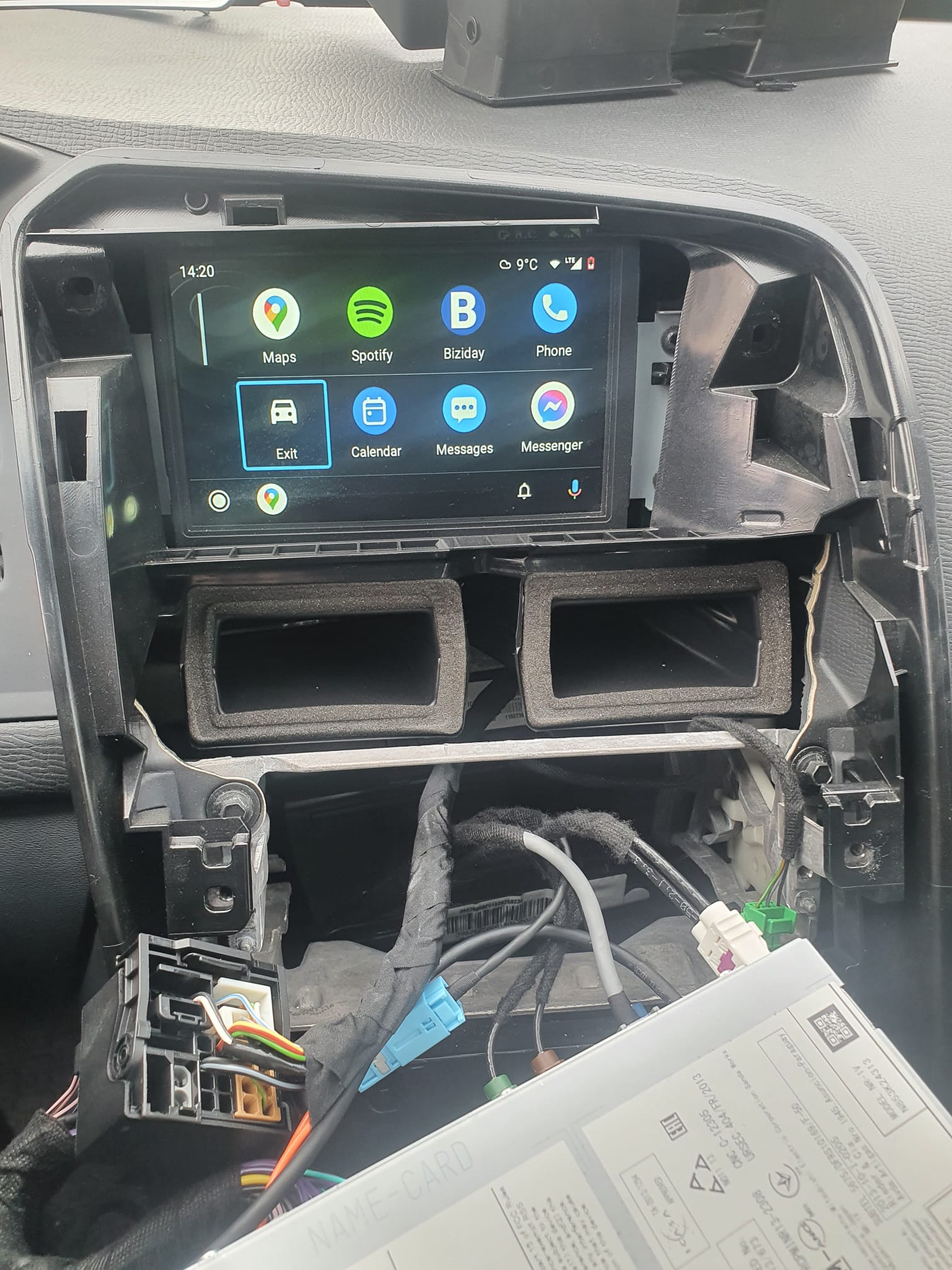

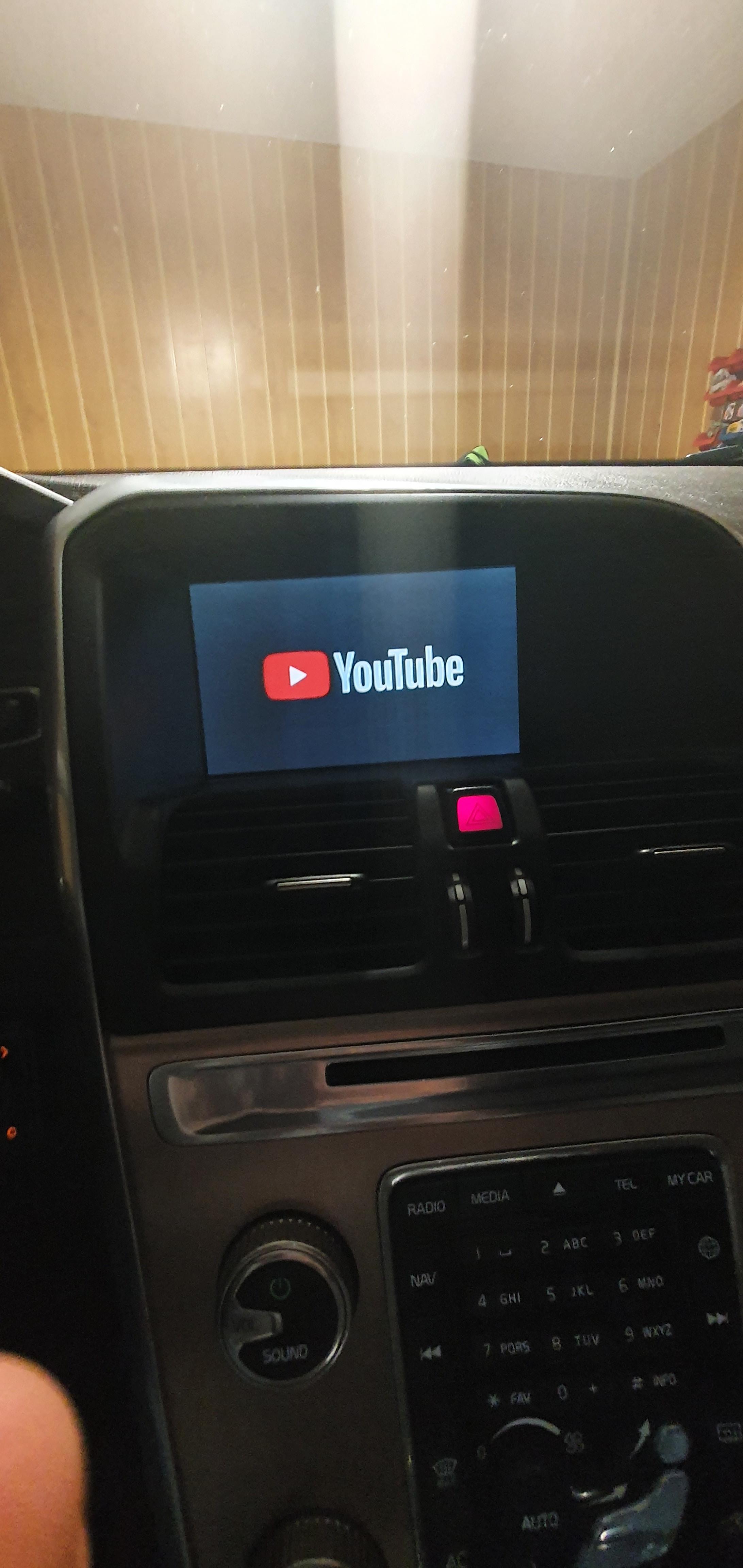

Salutare! Multumesc pentru info.
Am comandat si eu pana la urma, insa este doar o singura unitate care are integrat si modulul de camere si pe cel de Android Auto (AA). Nu are telecomanda aditionala, controlul facandu-se doar din butoanele de pe volan/consola centrala. In ceea ce priveste partea audio se poate asculta radioul original și sa navighezi pe waze/maps fără sonor si viceversa se poate cu sonorizarea maps/waze, fara radioul original, ci din aplicatie (eu am instalat Radio Box).
Pe partea de camere, XC-ul meu are camera spate din fabrica si comuta automat pe vederea spate atunci cand cuplezi in R(everse) chiar daca esti contectat prin AA si revine tot automat unde erai initial, ceea ce e perfect.
La partea de instalare m-am chinuit un pic pentru ca un cablu era ceva mai scurt si nu mi-a ajuns pana in fata, la picioarele pasagerului, sub mocheta, asa ca am montat tot in lateral dreapta, dar cu ceva chinuiala sa nu se vada nimic. Pana la urma mi-a iesit.
Din ce am reusit sa testez pana acum este ok si imi place ca raspunde instant la comenzi, neavand lag deloc.
