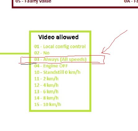

Buna ziua...cum pot face sa vizualizez filme..desene pe volvo xc 90 ?

Trebuie sa ai fișierele video pe un stick și să-l conectezi la portul USB al mașinii. Apoi din meniu selectezi USB și îți apar fișierele media recunoscute de pe el și dai play.
Însă schema nu e foarte utila pentru ca merge doar când staționezi. Deci eventual așa intr-o pauza mai lunga sa te uiți la un film. Nu merge sa le pui copiilor de exemplu când conduci.

La 24.01.2022 at 7:45 PM, KSamuel a spus:
..............Însă schema nu e foarte utila pentru ca merge doar când staționezi..............
..........Poate rezolva daca vrea....
