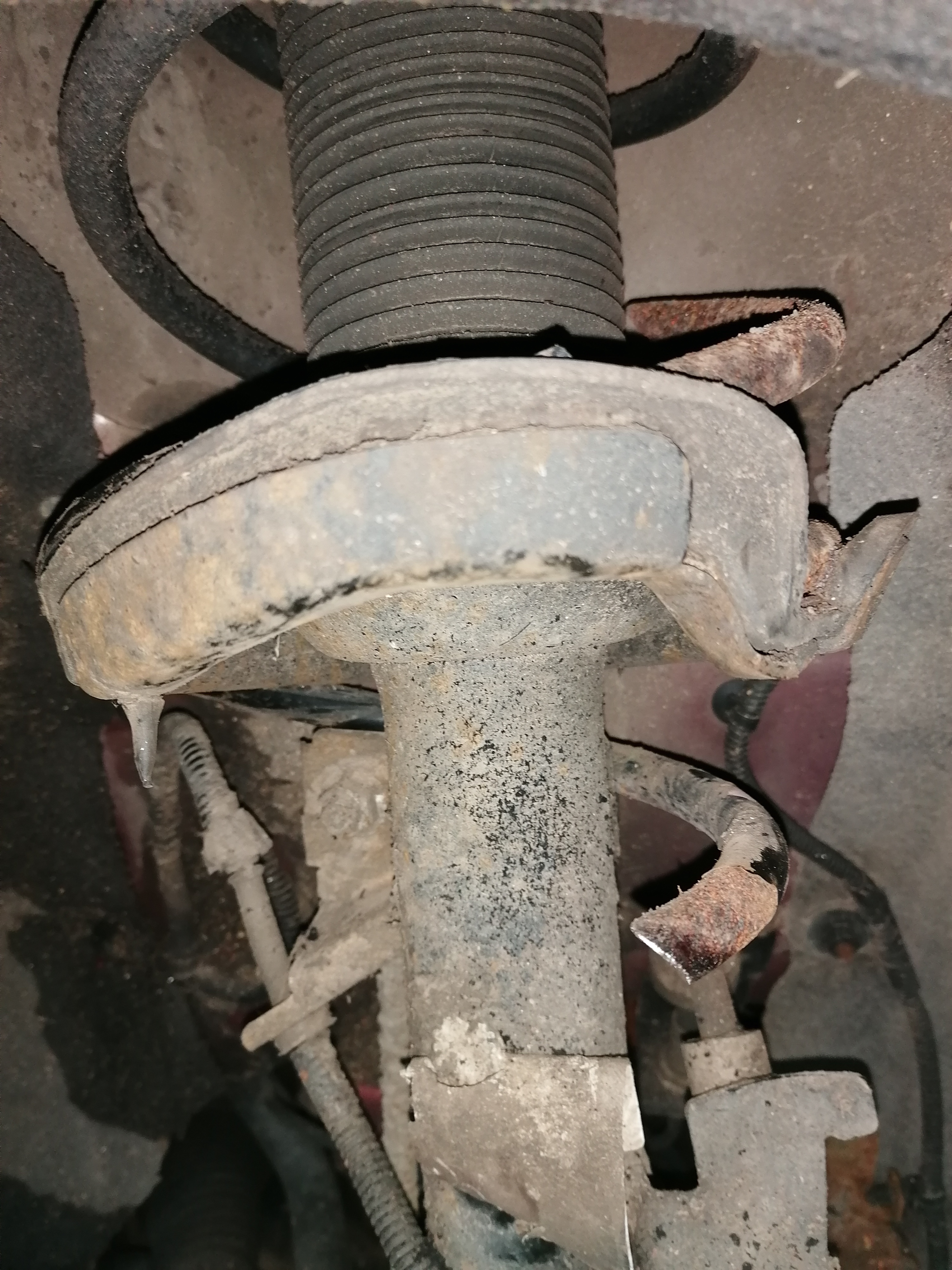

Salutare. Sunt nou pe forum și probabil această problems a mai fost discutata. Am un arc rupt dreapta față. Mecanicul mi-a spus ca nu este nevoie sa le schimba pe amandoua, dar va fi nevoie să facă traking-ul. Ce parerea aveți? IMG_20211231_101108.thumb.jpg.a8267fb9b1
Salut. Nu stiu ce-i ala tracking dar daca tot schimbi un arc eu zic sa schimbi si flansele si mai bine faci pe amandoua partile. Dai un ban dar te scapi
Un An Nou cu impliniri tuturor forumistilor!:)
 Acum legat de problema ta ,trebuie schimbate amindoua ,insa sint tare surprins  sa ai asa ceva la un auto de 6 ani. In poze arata jalnic tot ansamblul.
Aceasta masina ,cred ca a stationat mult si bine  incit s-a ajuns aici ,lasind totusi la o parte faptul ca  sint ceva mai slabe componentele OEM actuale  fata de cele de acum 10-15-- ani..
Concluzia  ,remediezi cu niste arcuri noi A.M. sau OEM si gata.

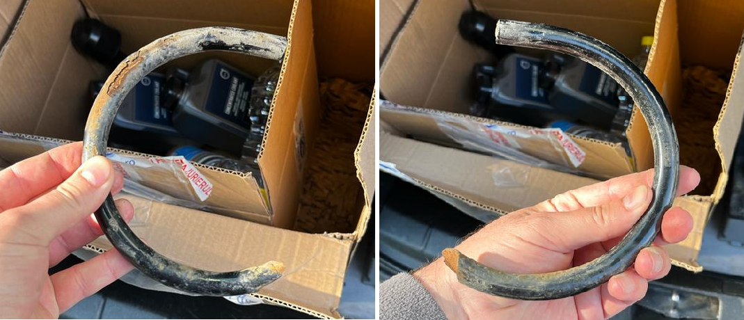

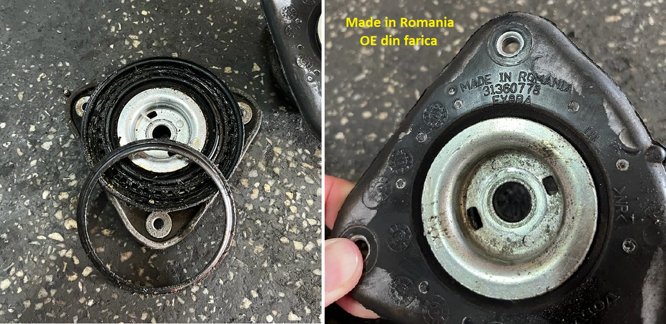

Am schimbat ieri Uleiul, filtrele, curatat egr, si surpriza, un arc rupt (dar banuiam ca era posibil sa fie rupt, deoarece am aut intr-o zi o pocnitura). Cauza a fost o flansa care era efectiv distrusa. Si surpriza, flansele erau Made in Romania, din fabrica. :)
