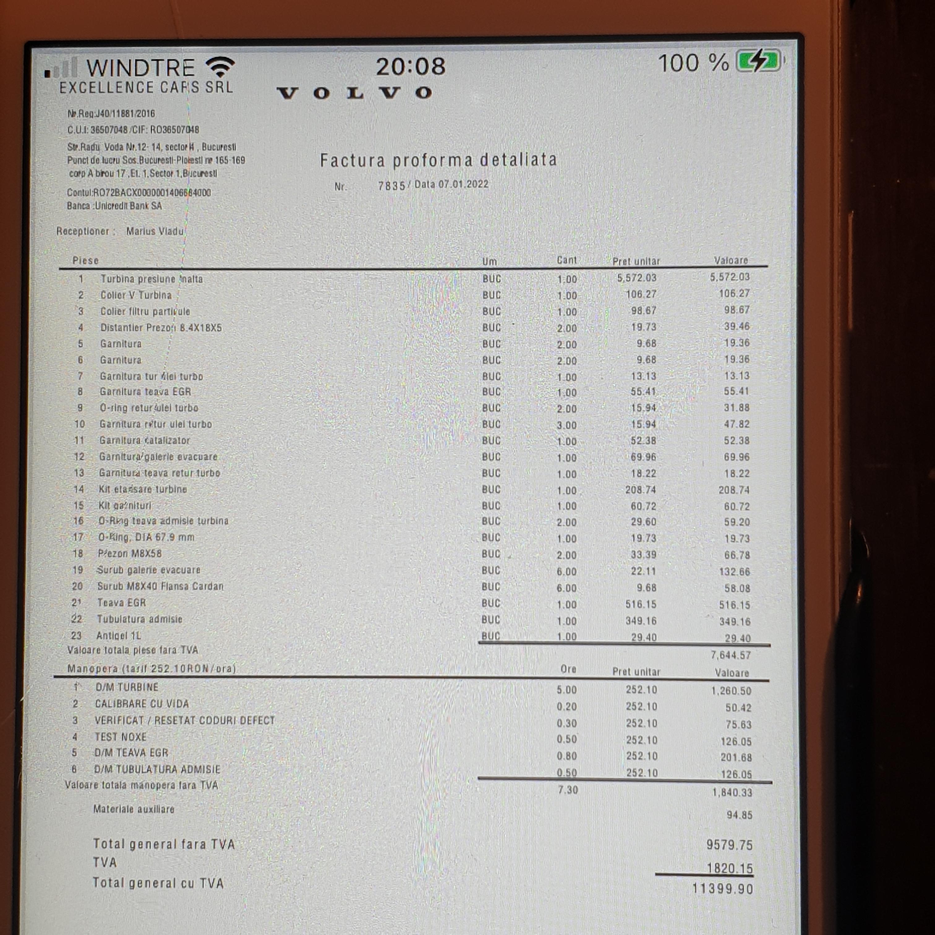

Posted 4 Jan 2022 · Report post Salut acum problema este mai gravă am fost reprezentanta din București și sunt mai multe probleme. O turbina care pierde gaze,țeava de egr fisurată, și pierderi de ulei la tubul egr Share this post Link to post Share on other sites

Posted 29 Jan 2022 · Report post Pe 06.01.2022 la 8:19, Maurice a spus: Sa ne detaliezi si noua ce inseamna "sa plateasca minim jumatate din suma" sa stim si noi Devizul făcut de volvo România Share this post Link to post Share on other sites

Posted 31 Jan 2022 · Report post Ba chiar...facand o socoteala ...in Italia l-au taxat cu 159euro pentru manopera...la noi a fost 200lei...pretul piesei este aproximativ acelasi (516lei vs 104euro) Share this post Link to post Share on other sites
Posted 31 Jan 2022 · Report post Acum 2 ore, blueazimut a spus: Ba chiar...facand o socoteala ...in Italia l-au taxat cu 159euro pentru manopera...la noi a fost 200lei...pretul piesei este aproximativ acelasi (516lei vs 104euro) "Buna " remarca ta. Adica este taxat un pic mai sus la manopera si de bun simt pentru operatie si mai ales raportat unui salariu normal din occident in loc sa achite ,cit 4 revizii babane,cit i s-a propus anterior!?!. Cine iti schimba acel racord cu 200 lei !Si apoi de ce nu i l-a schimbat ?!!! Iti face un schimb de placute si discuri ( doar fata) la un cazan de auto cu manopera ce nu trece de 1h si ceva un amarit de service si esti taxat la fel Offtopic Mi-am adus aminte ?! Te bagi la o spira de volan pentru un Xc pentru un coleg forumist ?! Stiu ca aveai tester ?! 1 person likes this Share this post Link to post Share on other sites
Posted 1 Feb 2022 · Report post Doh...Nu m-am uitat la cine a postat...am crezut ca sunt 2 colegi diferiti,cu masini si probleme similare de unde ar fi putut reiesi probleme diferite cu fiecare masina (in speta o turbina in plus)... Sarisem direct la oferte ...eram tare curios sa le vad... Pentru binele colegului nostru ,sa speram ca cei de la Excellence sunt niste magari si ca nu va avea nevoie de o turbina in viitorul apropiat Scuze de neatentie! " Cine iti schimba acel racord cu 200 lei !Si apoi de ce nu i l-a schimbat ?!!! ".... Analizand oferta si extragand strict din context...Se pare ca cei de la Excellence " Mi-am adus aminte ?! Te bagi la o spira de volan pentru un Xc pentru un coleg forumist ?! Stiu ca aveai tester ?! " ....Nope Sanatate! 1 person likes this Share this post Link to post Share on other sites
