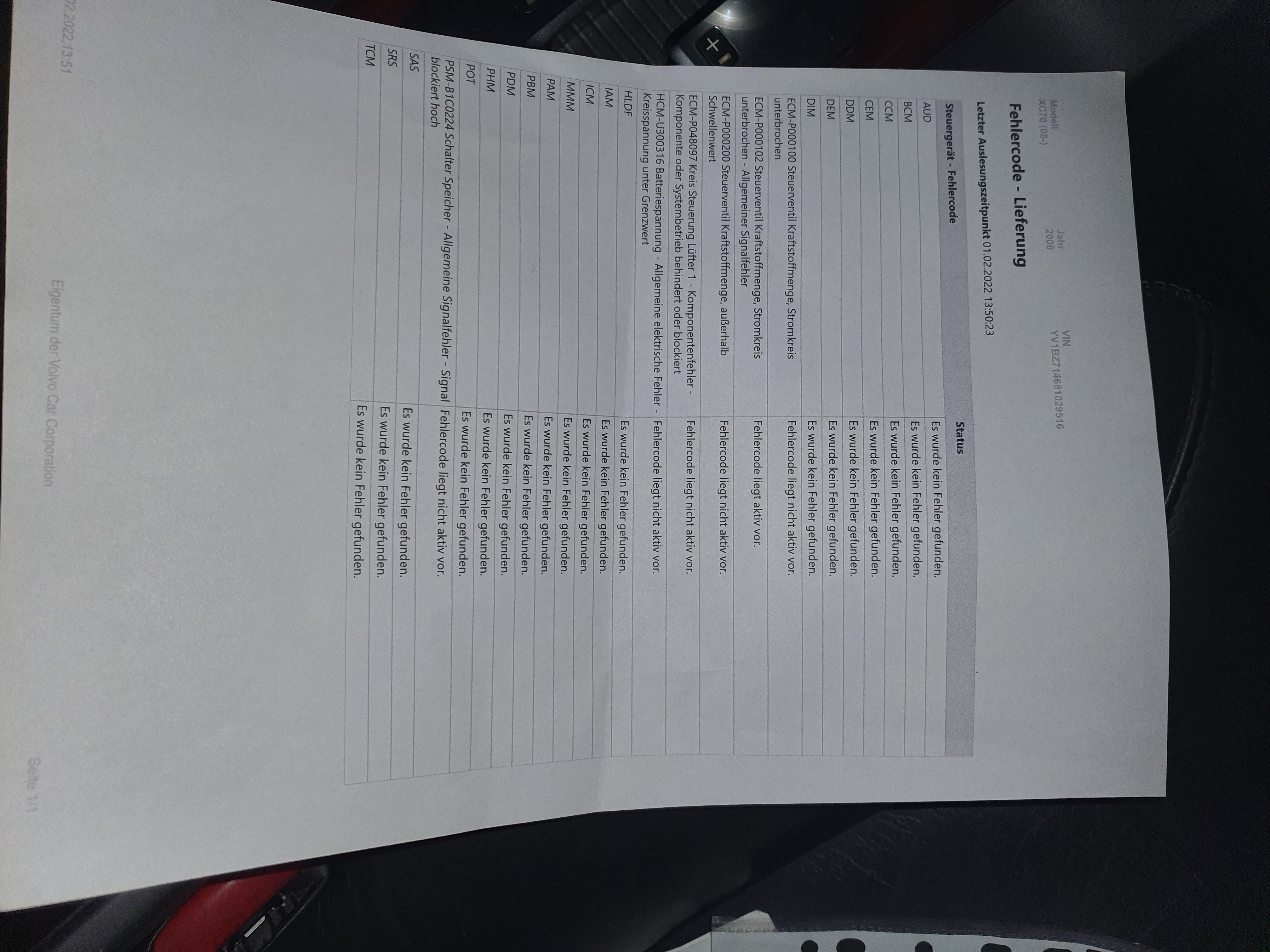

Posted 2 Feb 2022 · Report post Am atașat și codurile citite cu Vida Dacă aveți vreo idee aștept părerile voastre Vă mulțumesc Share this post Link to post Share on other sites
